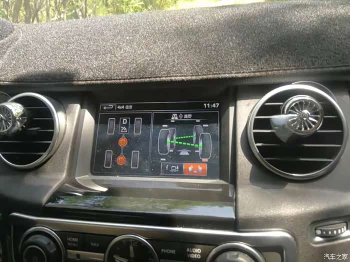

当你中控屏幕调到4X4的界面时,你会发现就算是全地形的普通模式,在大油门,急转或者湿滑路面后锁偶尔也是会介入工作的。

但是当对角线的轮子压上驼峰行程交叉轴,单独的中央差速器锁已经不能让车辆脱困了。只有通过油门让车辆的电子限滑起作用,或者通过惯性去。当然通过惯性去冲击这种路段对车辆有一定损伤,也不太安全。
而双锁车仔细观察后轮也有轻微的打滑,但是瞬间力量就传递给另外一个车轮。全程通过无压力。
