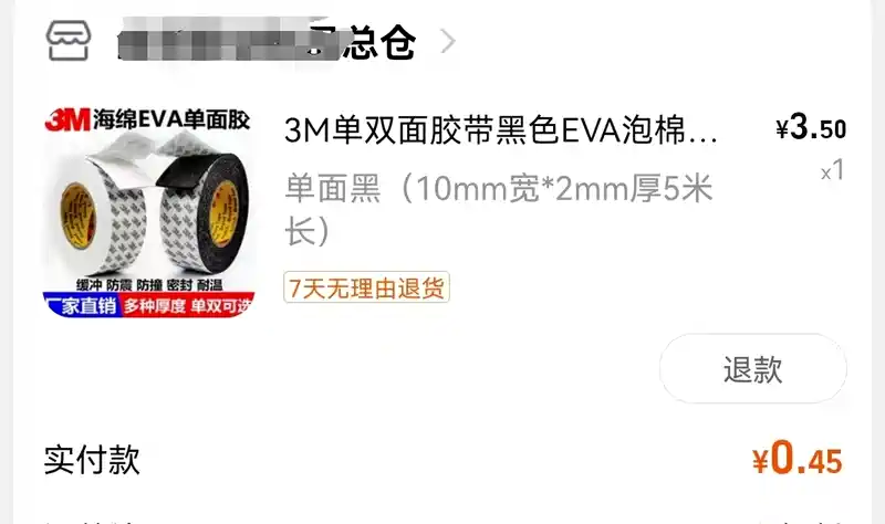

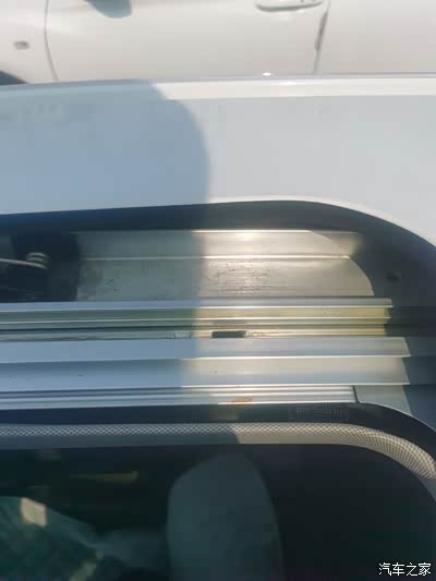

       上回我买的3M单面海绵胶是1毫米厚的好像有点薄了,效果不是特别的完美,这回换了2毫米的
价格非常便宜,就是没成本,4毛5还剩一半
三种依次是1毫米 2毫米和3毫米.1毫米开关天窗没有任何问题,如果天窗胶条老化不是特别严重的,推荐用它。3毫米的就不要试了天窗根本关不上。我这次用2毫米的,我觉得效果是最好的。

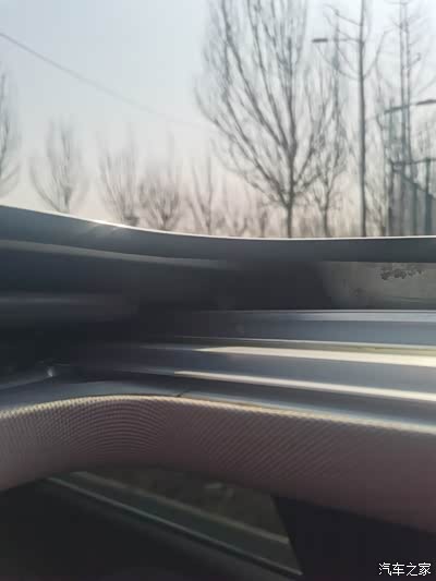

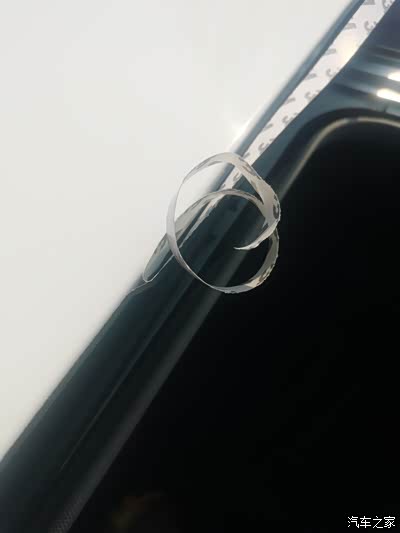

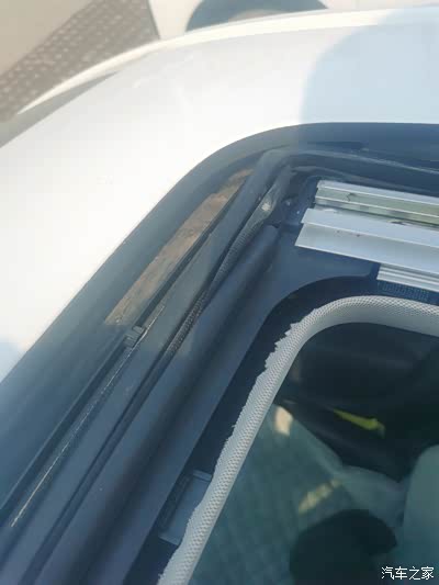

施工简单,一边贴一边把背胶纸去掉。
贴的时候比顶棚稍微低一点,不要贴到半圆的地方

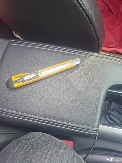

收口的时候用裁纸刀切齐
切口要长一点点才能严丝合缝

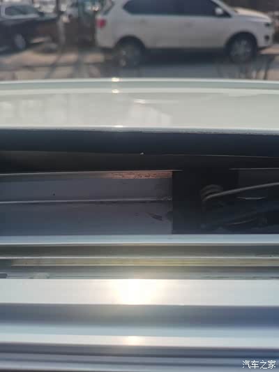

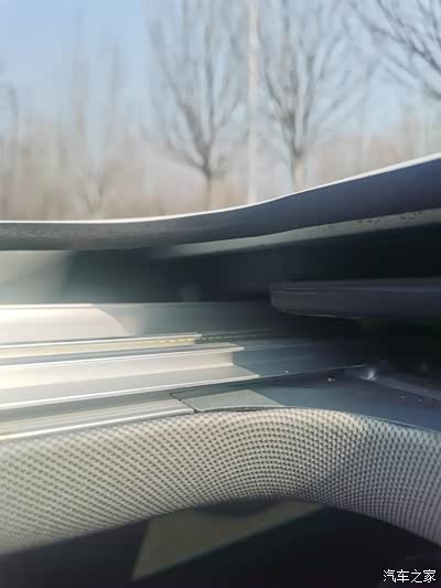

天窗靠近车尾那面比较窄,尽量把里边压实,防止天窗外掀时卷边
天窗四个角最窄一定要压实。

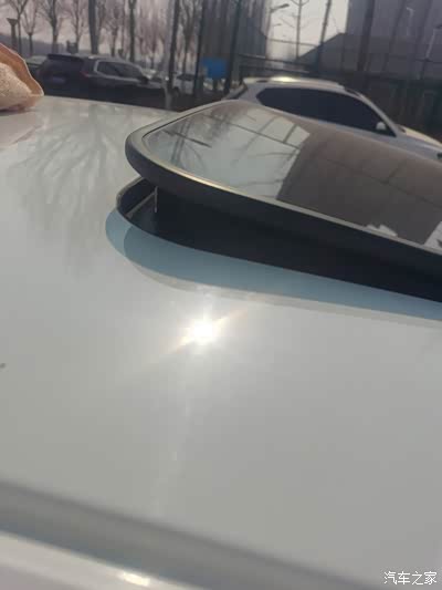

第一次天窗收回时后面不能完全升到位,别慌,
把天窗外掀,再落下,如果没盖严,用手在外面压一下就好了,多运行几次,隔几天海绵胶条压实一点就好了

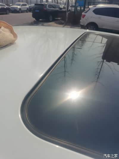

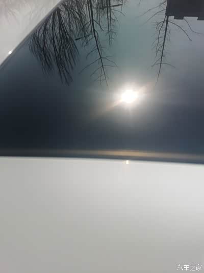

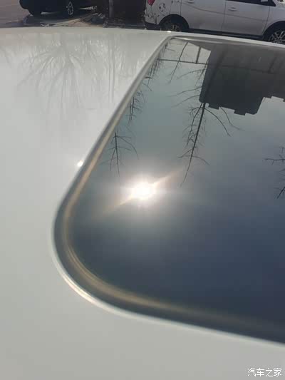

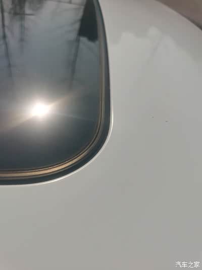

严丝合缝
非常完美

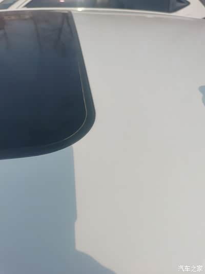

在外面不注意是看不出胶条的
