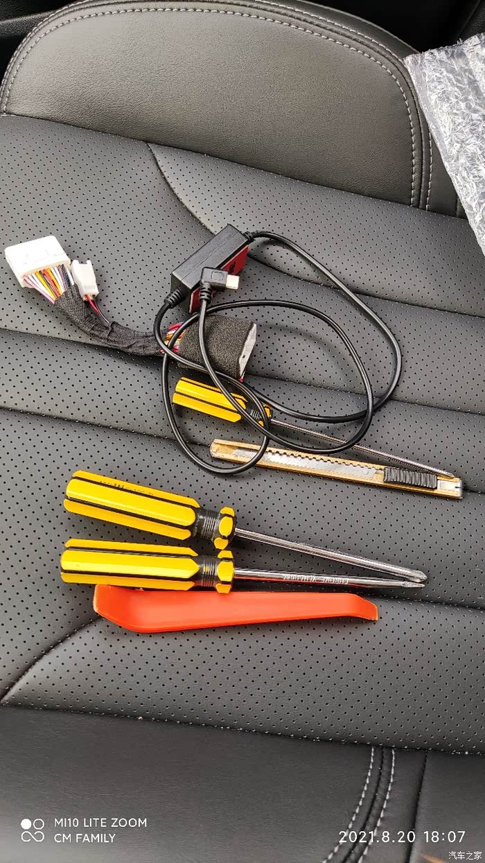

我的准备工具和线,虽然并没完全用上。

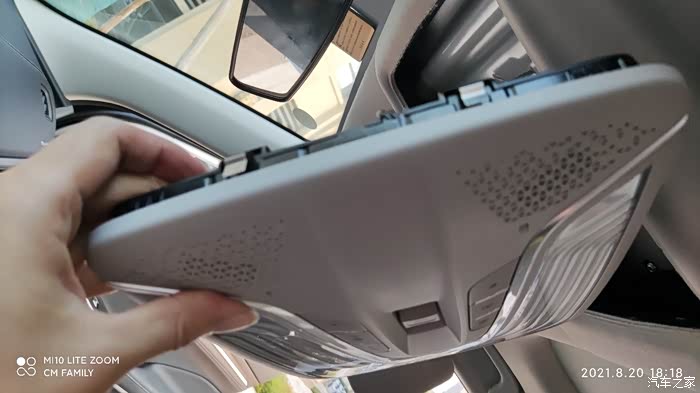

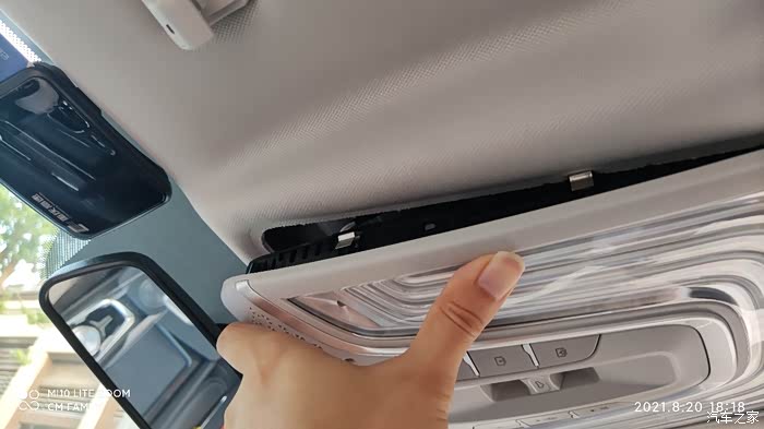

这张我已经打开了的,只是想告诉大家卡扣的位置

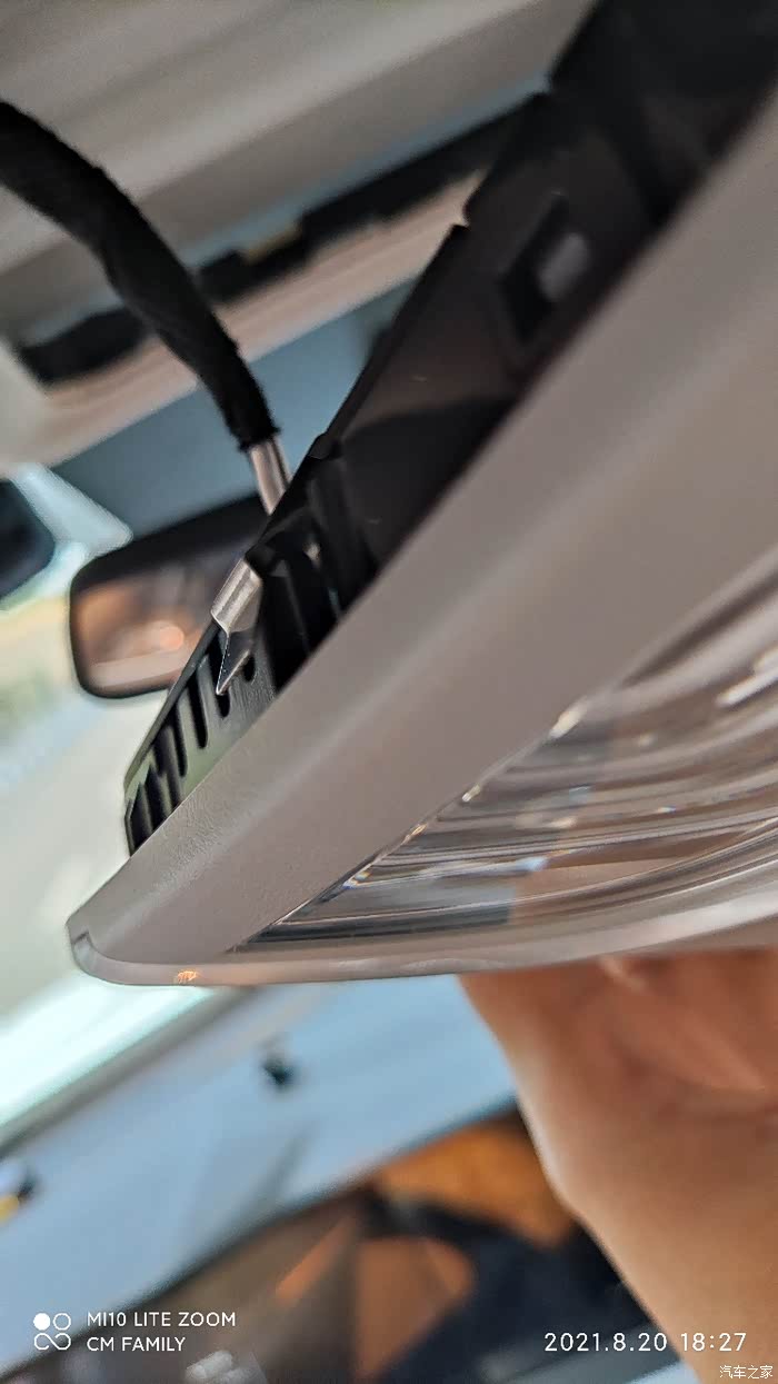

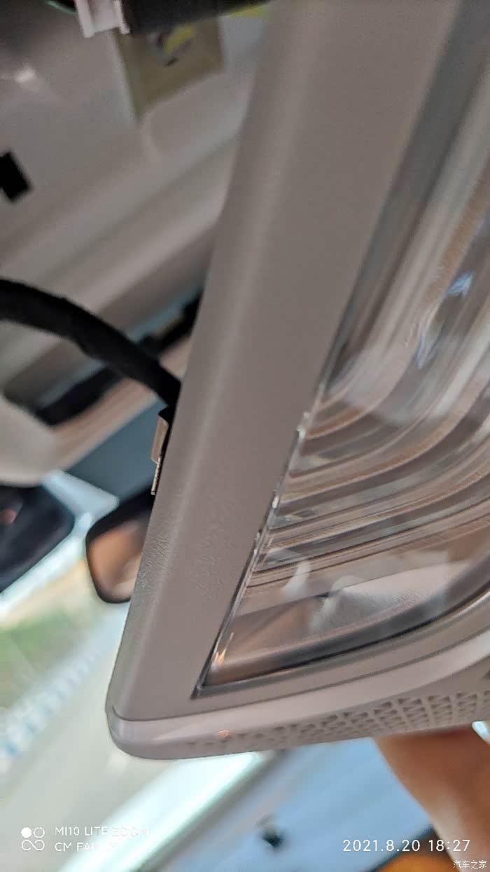

后视镜侧的卡扣位置

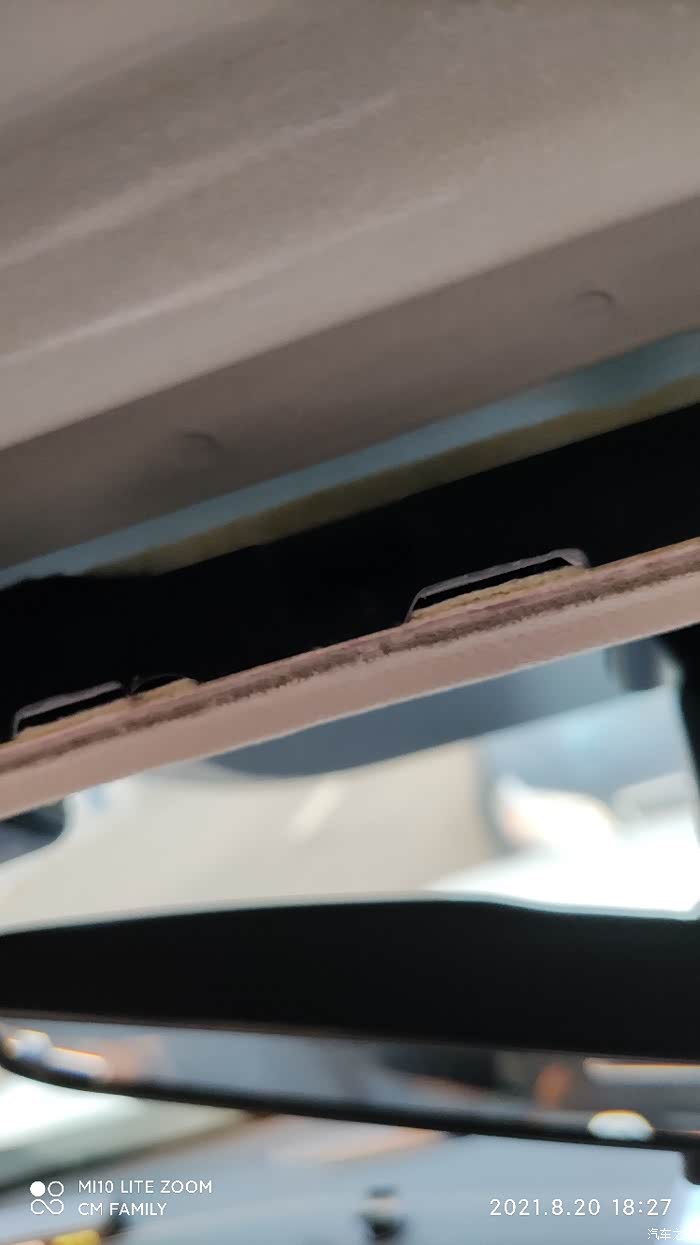

卡扣细节是长这个样子的
卡扣细节,自然状态下伸出去宽度比灯窄一点
我用撬棒到处撬,每个杠杆受力点都遭我破坏了,还好把框架搞裂。大家拆时尽量靠着一个点整,遍地开花就遍地坏。
这玩意儿其实还算简单,不过那是真的要很大劲,力量不够的就不要搞了。
另外,千万不要从天窗这边撬,这边不是活扣,撬就坏。
