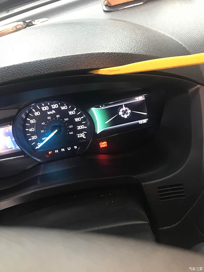

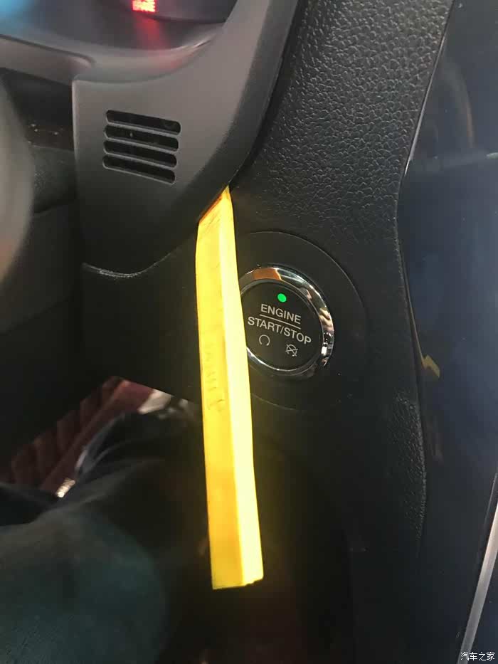

从右上角开始,用塑料撬板撬开小缝,然后往外拉,然后左边重复,上端是两个塑料卡扣。

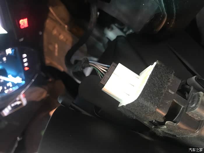

这个便是室内温度传感器,可以把后面的插头拔下来,也可以把传感器整个拿下来,两个卡扣固定,很容易拆。

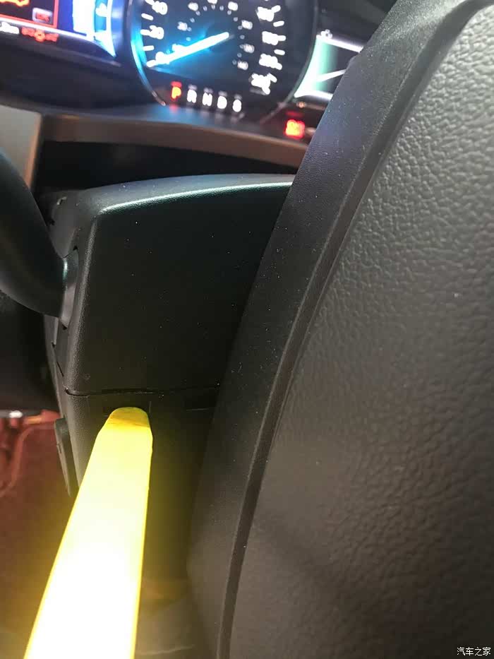

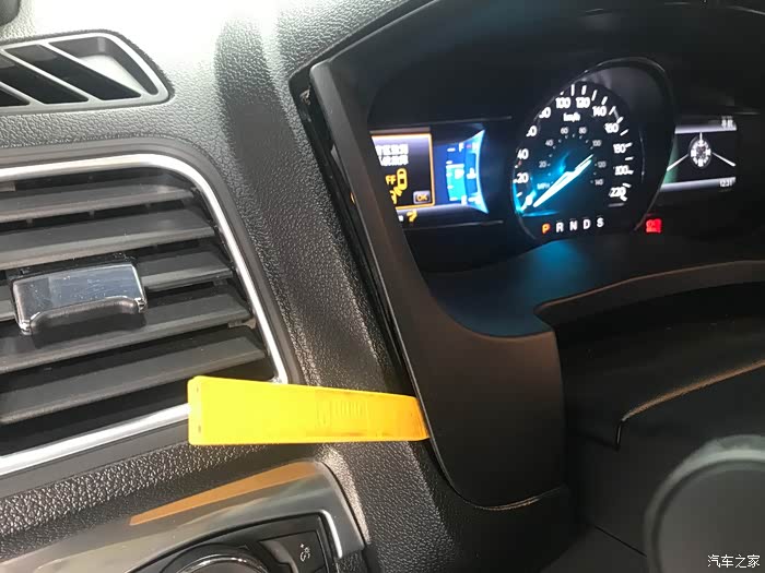

发动车子,转动方向盘,像这样会看到左右两边各有两个卡扣,像图中这样用塑料撬板向里面推,右边也是一样,推卡扣的同时用手往上扳就可以拿掉罩子。

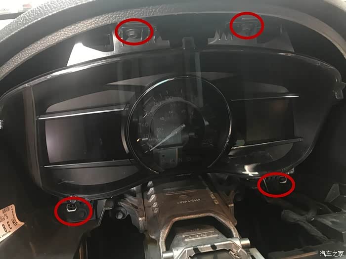

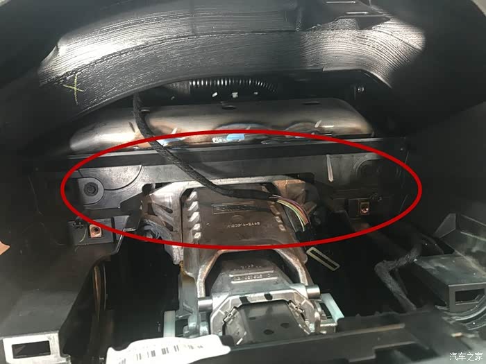

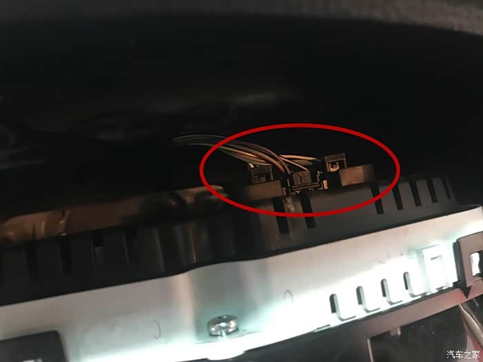

拆掉仪表外罩后,看到四个7#螺丝,用事先准备好的套筒拆下螺丝。
拆掉螺丝后取出仪表,拔掉图中的仪表插头,然后取出仪表。

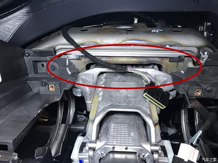

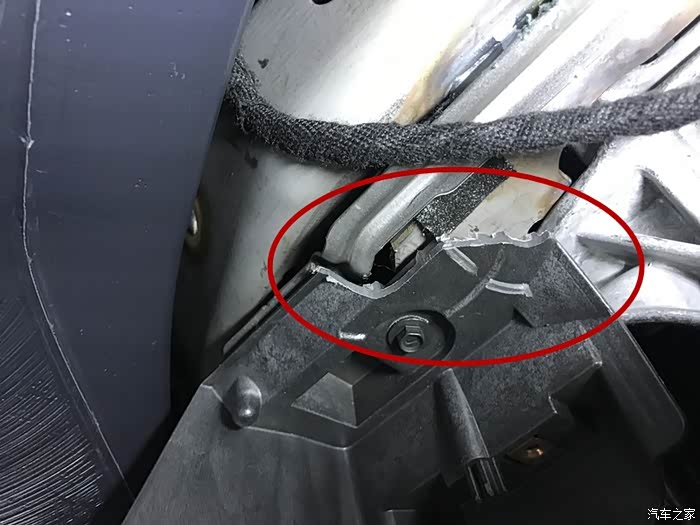

拿掉仪表后看到红圈内的这个部位,是需要切掉的,要不然仪表装起来比较费劲,而且需要打磨外框才可以。至于为什么要切掉,接下来看看铂金版车就明白了。
这张图是铂金版拆掉仪表后的图片,可以看到红圈内出厂的时候已经切掉了。就是为了配铂金仪表,所以把那一条塑料给切掉了,所以我们后装的也照做就可以了。如果不想切这里,可以参照车友老羊的帖子,用美工刀削一下外壳也可以。
看这个切口,明显可以看出是后来切割的,吐槽一下老美的做工,就是懒得多做一个模具,直接给切掉了。所以3.5运动和精英的车友们,你们不要不高兴,你和铂金版只差一个液晶仪表和一个被切割过的仪表台

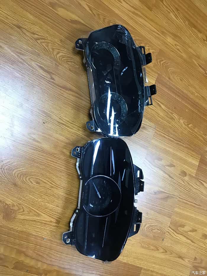

拆下来的表和液晶表是这样的,拍个照留个念.

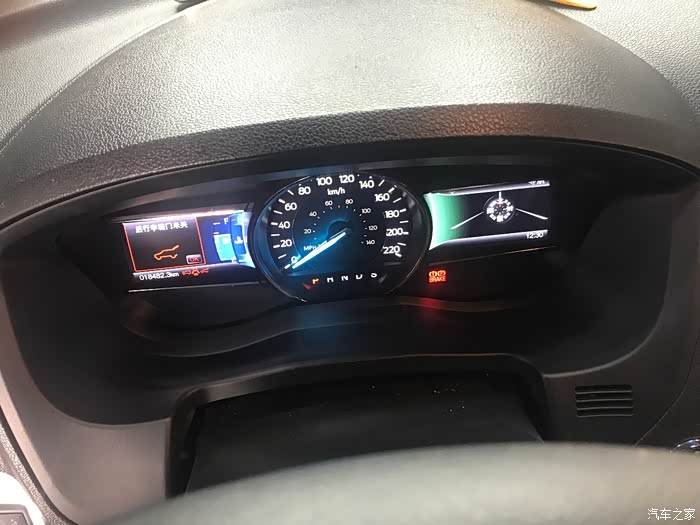

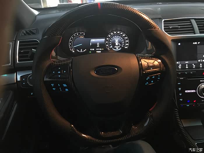

做好以上的工作后,装好液晶表,插头插好,通电仪表就可以点亮了,确实比精英的表漂亮多了,按照之前拆的步骤反向都装好,整个更换工作就完成了。
来一张装好的图片
到这里整个安装就完成了,其实没有多困难,希望大家通过这个教程,可以自己完成更换,享受DIY的乐趣.
