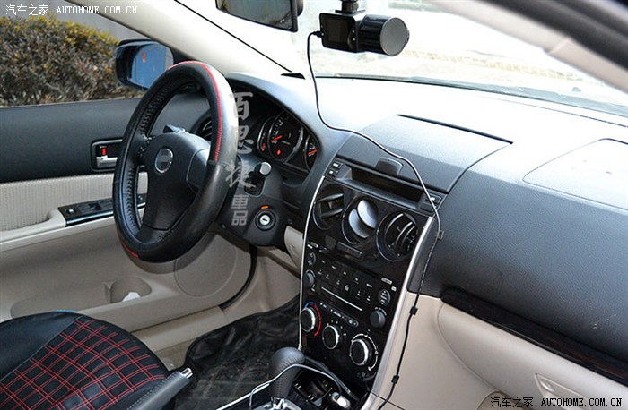

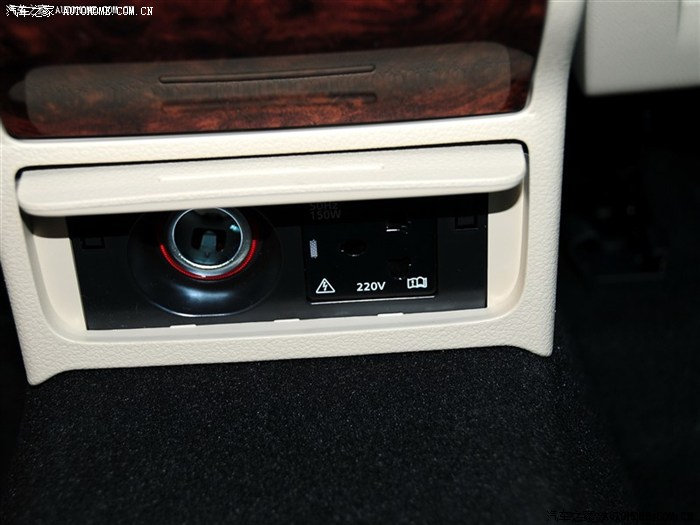

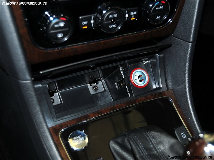

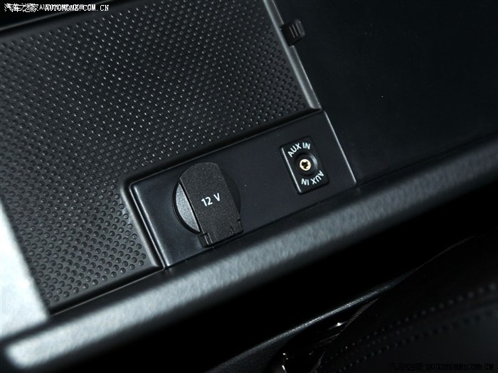

        其中,导航中控,电子狗,行车记录仪这几个都是大多数车友考虑过的,但不幸的是,他们的取电方式,除了导航中控以外,一般都采用车内点烟器的方式。但是,每台车一般也就只有一个点烟器。我们的大帕多一点,竟然有3个呢!中控台有一个,扶手箱内有一个(尊荣),扶手箱后面还有一个。从数量上看,能用的好像还真不少。但是,把设备电源线在这3个位置连来练去,线路别提多乱了,也会多少影响行车安全。

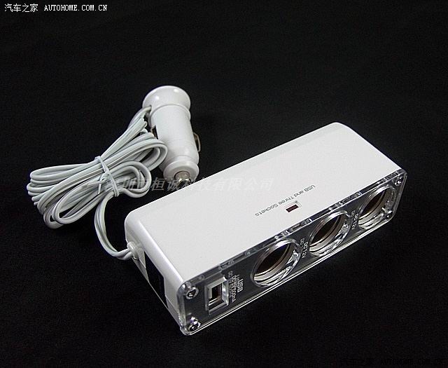

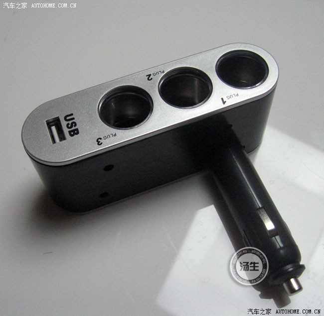

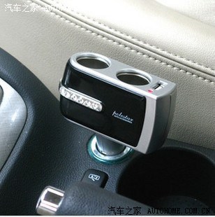

        所以,有个叫1分N的设备出现了!常见的就是这个样子的
        虽然可以帮助只有一个接口的车友解决点烟器不够用的问题,但是,线路依然混乱。

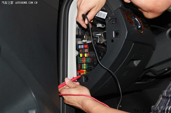

       下面我以电子狗线路隐蔽安装的例子来说明如何安全快速的取电。不熟悉电器的车友不建议做!

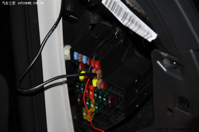

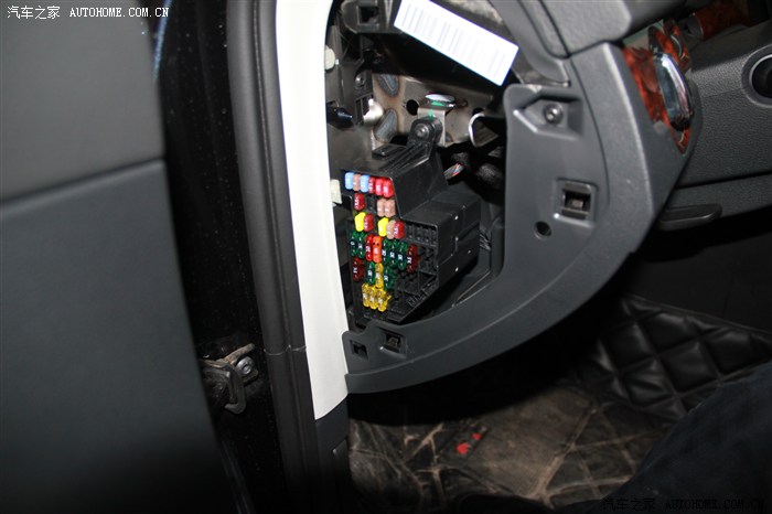

        1、打开中控台左侧在保险盒外面的盖子。这个用螺丝刀向外撬一下就行。
        2、观察保险片列表
        3、选择合适的保险片,准备下手。这步是最重要部分,有3个要点要注意。
        (1)如果你的电器功率大,你要选择数值相对较大的。(不建议汽车内加装功率太大的设备)好在一般的电子狗,分体导航,行车记录仪功率都很小。这些功率小的,参考我的方法来接就行了。

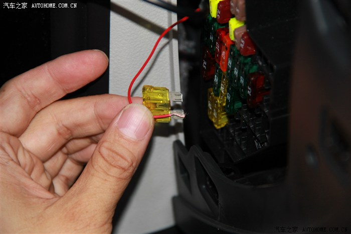

        (2)另外一个要注意的是,你的设备是要常电还是启动后用电,这个你可以找一个电表或者电笔来测试。我用的是万用表,黑色接到车体的金属部分,红色就接触到保险顶部的金属部分。如果车没插钥匙就有电,那这个保险就是常电,需要插钥匙拧动才有电,那就是启动车才有的电。一般的设备我们都是车启动后才用,所以,选择后面的一种情况比较多。要注意,如果你选前面的一种情况,可能造成你的电器在停车后,耗光电瓶的电,在你再次用车的时候打不着车!
       (3)选好了有电的保险片,还有一个问题要解决。保险片有2个接触点,选择哪一个接上去呢?这个也是有讲究的。这两个点的选择也就是选择在保险前接线,还是在保险后接线。在保险前接线,保险失去对你设备的保护作用,可能对你的设备和车内电路造成不良的影响,所以建议接到保险后面。如何知道哪一端是保险前还是后,做个实验就知道了。拔掉保险片,用万用表接触这个保险片插座上的2个金属部分,找一个在启动车之前和之后都没有电的就行了。

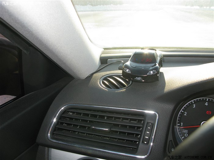

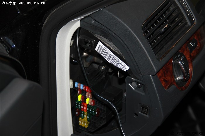

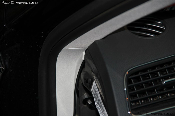

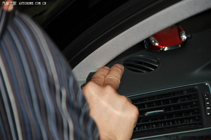

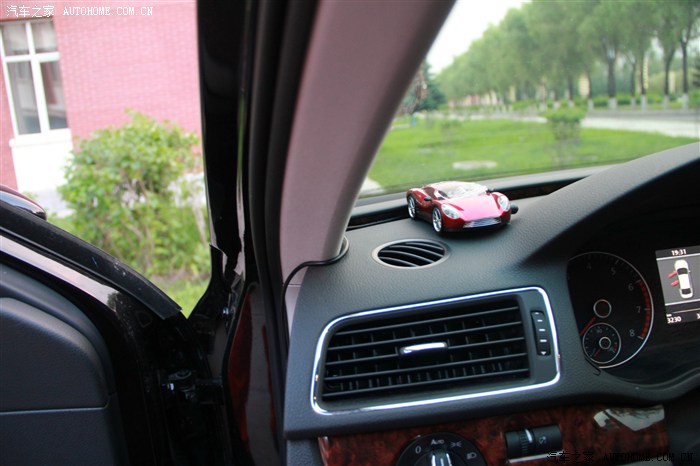

        4、把电器使用的位置装好,电源线从电器的位置整理到保险盒,并且把线路整理到A柱、B柱或者中控台等里面,或者用比较钝的起子压到中控台与其他部件的缝隙里。
        5、量好预留的线路长度(包括剥出接线的长度),剪断电器的电源线。剥出3CM左右的金属部分,地线可以剥的再长一点,4-5CM即可。
        6、电路地建议接到连车体的螺丝上。方法是,用T20螺丝刀,拧下螺丝,把线缠在螺丝上,在拧回去就行了。
        7、把保险片的金属部分卡在电源线上,直接用力压到保险座里。注意不要让线接触到其他金属部分,如果线露出的金属部分过多的话,剪掉一部分,重新压入保险座。
        8、用胶带,把电源线固定到附近的不动的部件上,防止震动把线移动,造成接触不良或者短路。
        9、恢复中控台左侧在保险盒外面的盖子
        10、测试一下,如果启车能工作,就OK了
        至此,这项小工程就完工了。我的电子狗接线图是实物实接图,大家可以照做就可以,其实可以完全无视以上步骤的2和3这两项。做这个需要点动手能力,必须要细心。
