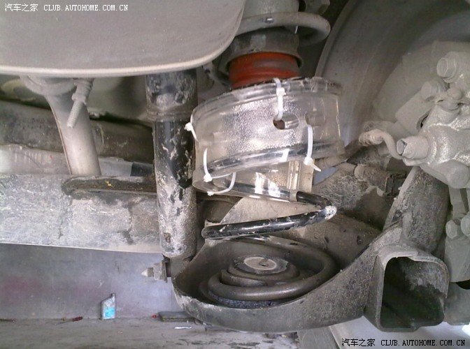

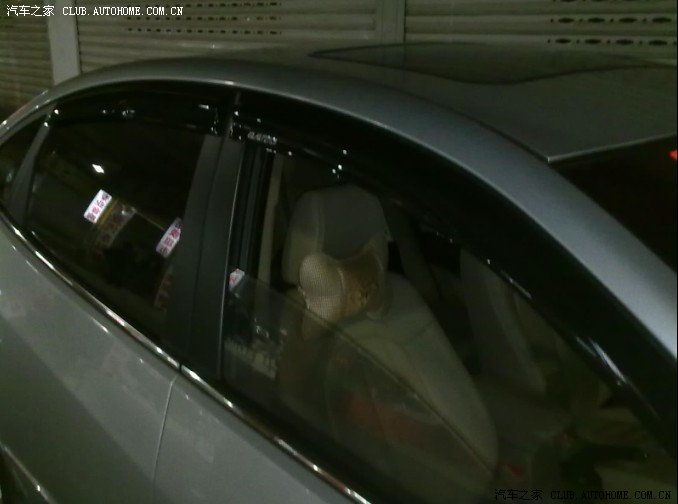

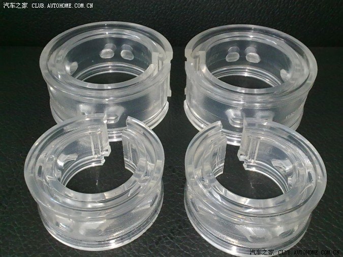

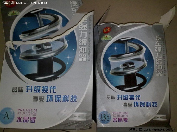

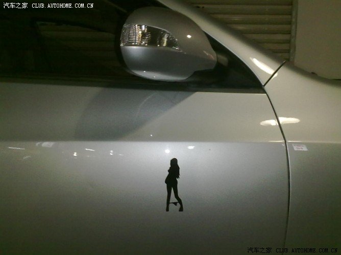

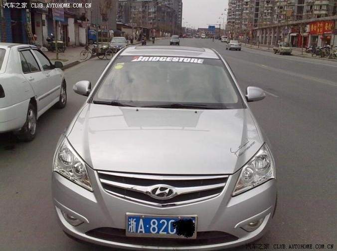

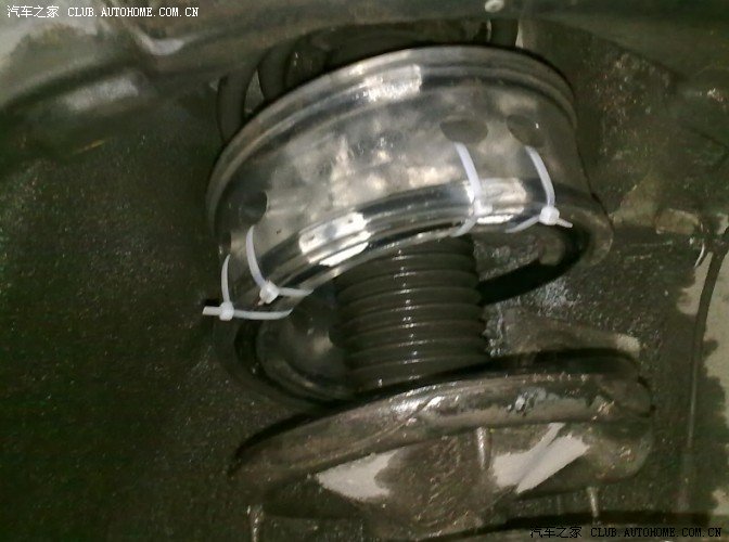

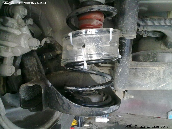

考虑了大半年要不要加装减震胶的问题,坛子里说好说坏的都有,让我犹豫不决,但是始终受不了悦动“强烈”的避震,决定加装减震胶,上网查了很多,主要3个品牌,金科、TTC、舒卡,价格的话TTC的最便宜,金科的在180左右,舒卡的最贵,330左右,当然都是透明的那种,决不是红色那种,红色那种根本不能用,质量太差了,透明装的也叫乌拉坦式,我在淘宝问了好多卖家,金科是卖的最好的,这个地球人都知道,但是我选择的是舒卡的,原因是什么,我首先考虑价格,舒卡的卖300多,自然有他的道理,我不是喜欢贵的东西,但是淘宝上的价格肯定是最实在的,贵肯定有它的道理,而且我研究过了,舒卡的有8个孔,金科只有4个,其实孔越多越好,而且大家看图片可以看出来,舒卡的很精致,很透明,金科的有点浑,感觉不如舒卡的,我决不是给舒卡做广告,我只是发表个人观点,图片在下面,我现在先说装完后的行车感受,首先绝对是suprise,减震好了不少,大家为的不就是这点事么,过坑的时候舒服了很多,没有以前那种散架的感觉了,以前屁股都震的疼,现在好多了,我故意朝着坑压上去,感觉很浑厚,因为经常开马六,所以就跟马六比,当然不如马六,但是绝对接近了,不能说软了很多,只能说浑厚了,屁股不疼了,小坑根本感觉不到,而且路噪也稍微好了一点,操控性没什么变化,底盘也没怎么升高,顶多1-2CM,如果你嫌减震硬的话,赶快去装吧,金科也许也行,毕竟销量好,我是图心里作用所以买的贵的,下面还有几张我车的图片,前档贴纸和门上的贴纸,不会算黄色图片吧??对了,减震胶是找装潢店装的,自己装太累了,花了40元。又忘记了,舒卡的型号是前A后B2,金科是前A后B,舒卡的B2不用裁减,刚刚好,金科的B得裁减,所以建议大家用舒卡吧
