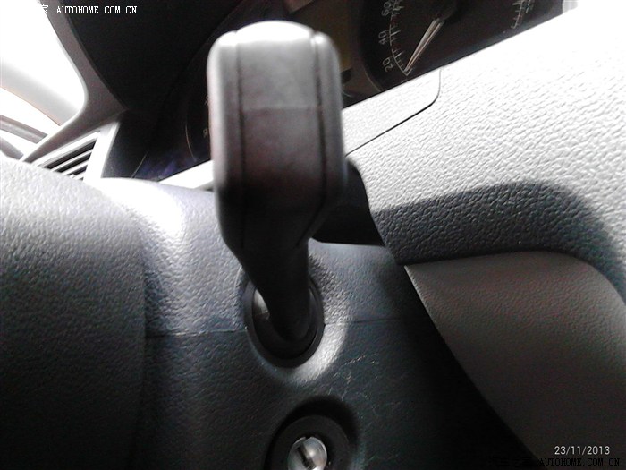

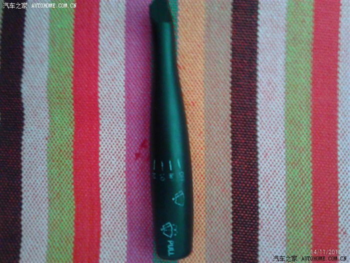

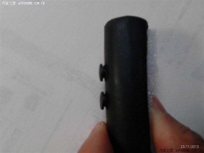

第一步:旧手柄改造

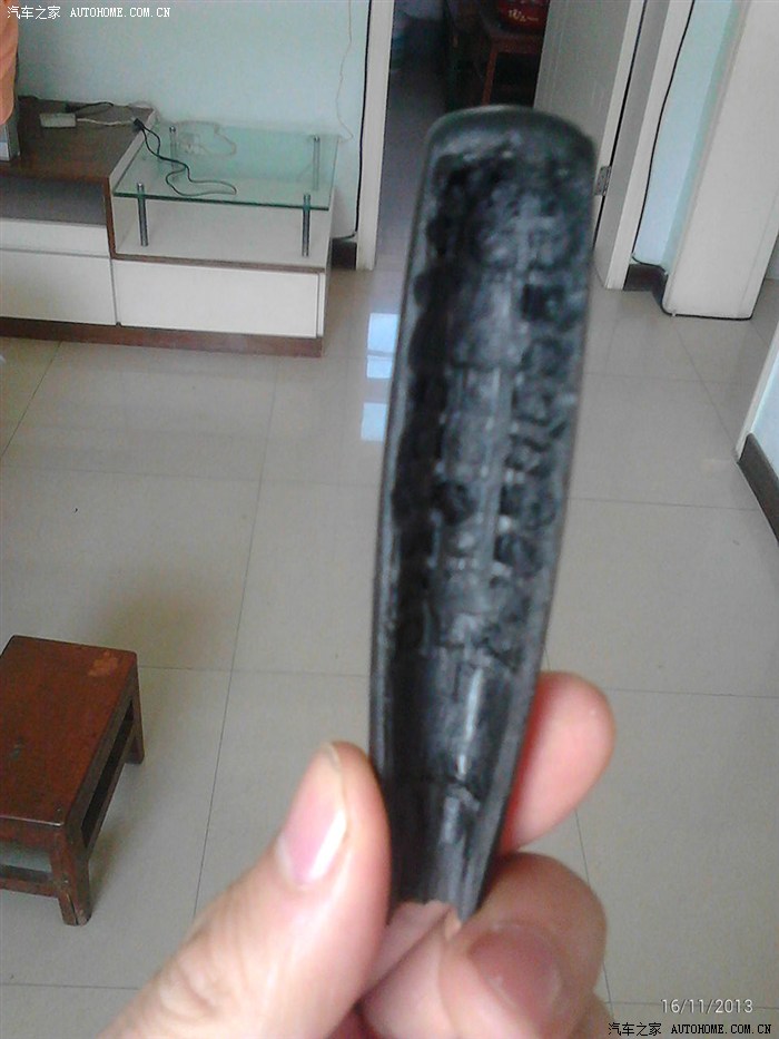

正面

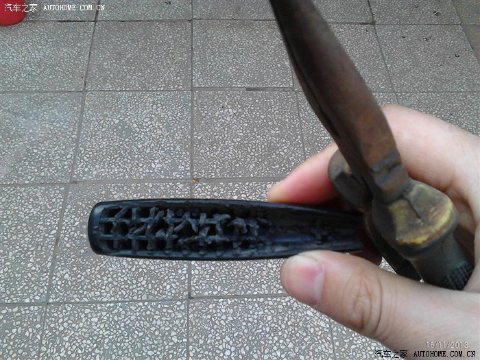

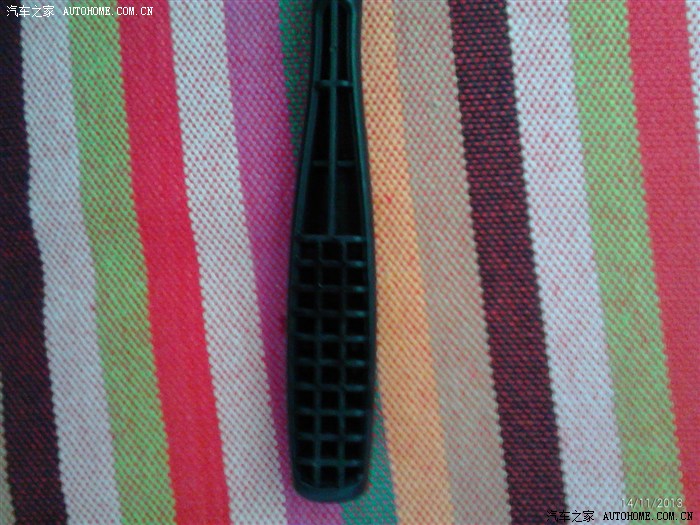

反面,是硬塑料,这个网格很难抠。

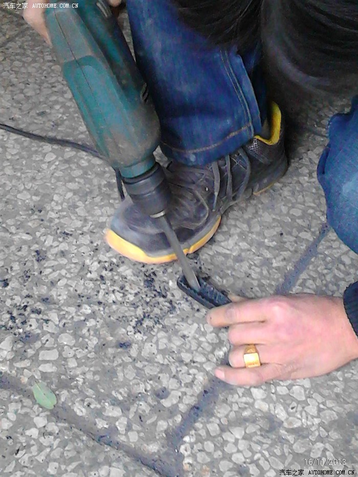

不理想啊,一度想放弃,还好老爸点子多,去门口的电焊铺用电钻扫平了。
请无视大戒指。
有点丑,线束还没发回来,就和店家在他的群里交流了一下,店家对我的改法不屑一顾,说我一定不会把这个东西装到我车上,群里的好事者说我“2”,伤自尊了,果断退群。二就二吧,谁让咱想无损、隐蔽呢。
安装过程中~~~~~~~~~~~~~~~~~~

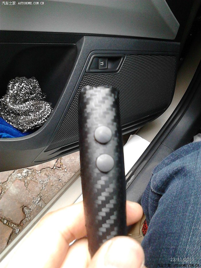

这是改好的,为了美观点,外面贴了碳纤维贴纸,能改成这样我已经很满意了,谁让咱动手能力差呢。

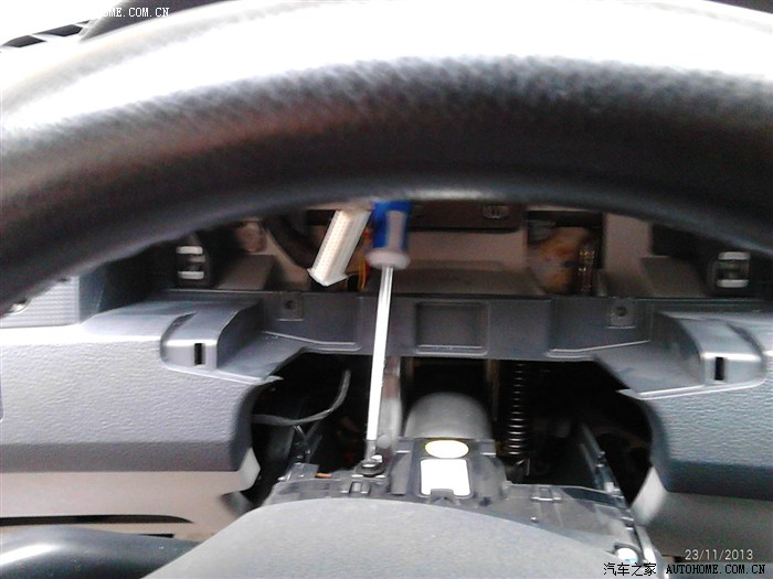

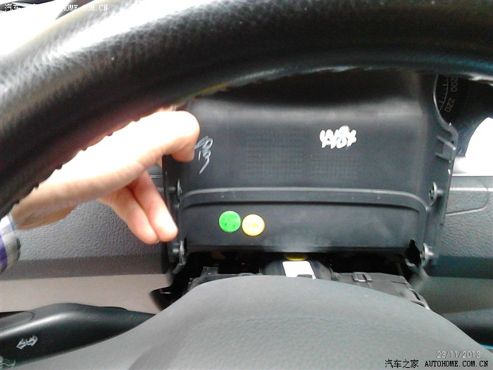

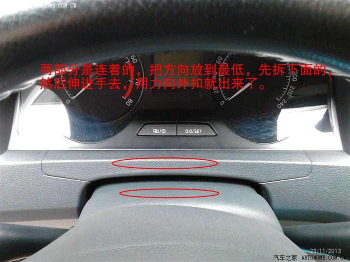

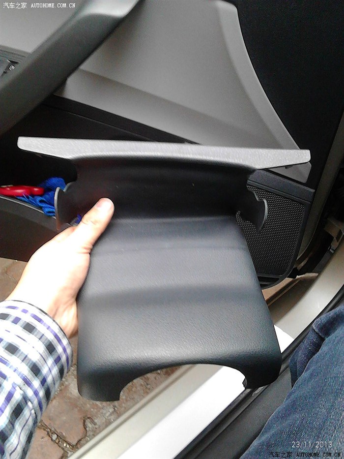

操作空间很小,具体拆法参见 ky140和小草帽的作业,很好拆,没有专业工具,用一字改锥也可以,动作轻点,不然很容易留下翘痕。

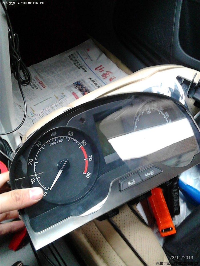

这是拆下来的。然后用T20改锥卸掉仪表盘底下的两个螺丝(见ky140、小草帽的作业),仪表盘就可以拿下来了,卸螺丝时最好用手在下面托,防止螺丝掉下去,后果可想而知。

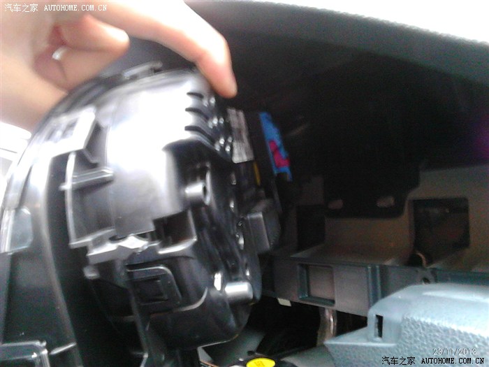

看见蓝卡子了吗,下手的地方太小,卸它老费劲了,手都弄疼了。具体拆法见ky140、小草帽的作业
卸下来的仪表盘,仪表盘就算拆完了,没什么难度。下面穿线束。

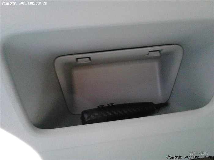

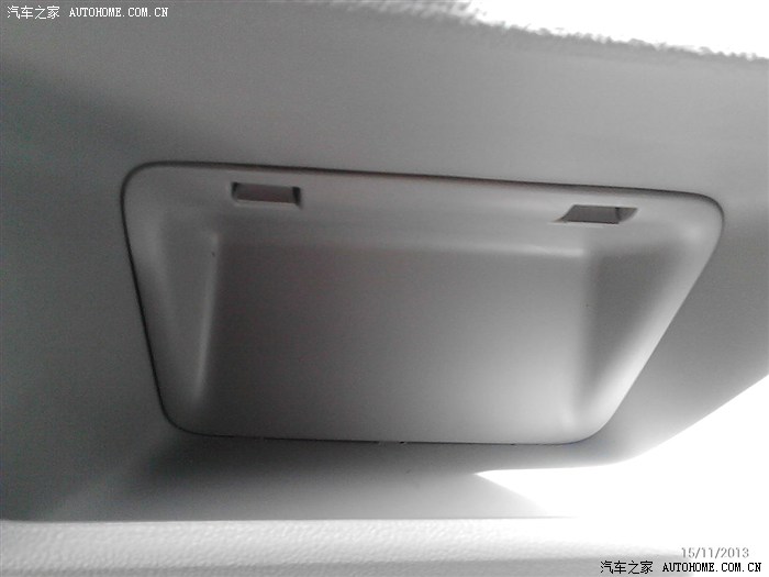

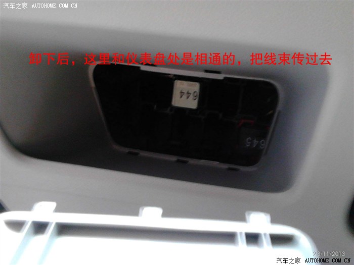

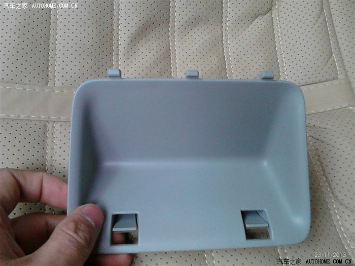

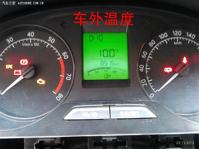

改造好的线束手柄放在大灯控制下面的储物盒里,非常隐蔽,这个盖子是可以卸下来的。
背面用3M胶固定,放在这里很隐蔽的,去保养的时候,调成车外温度,把这个盖上,隐身~

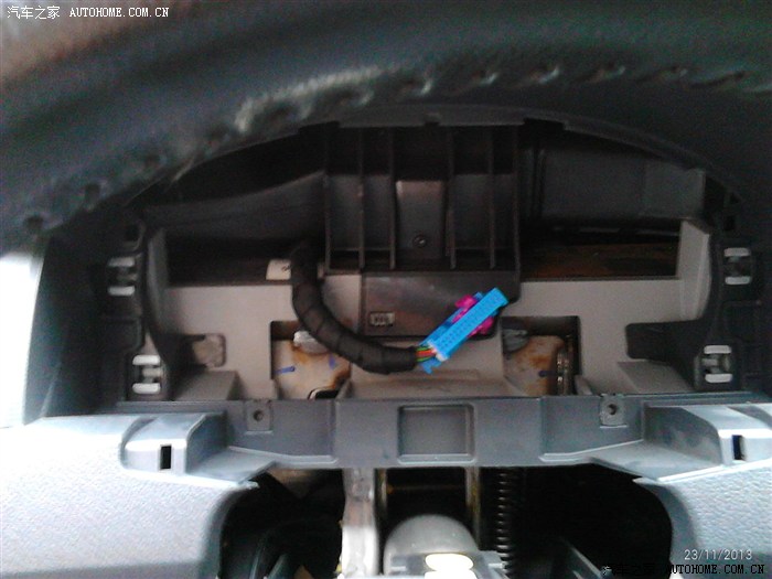

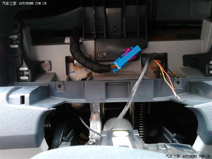

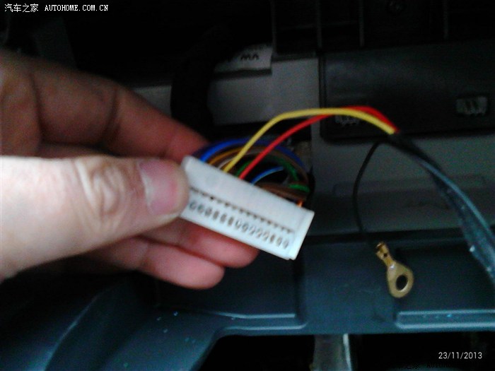

传过来的线束。

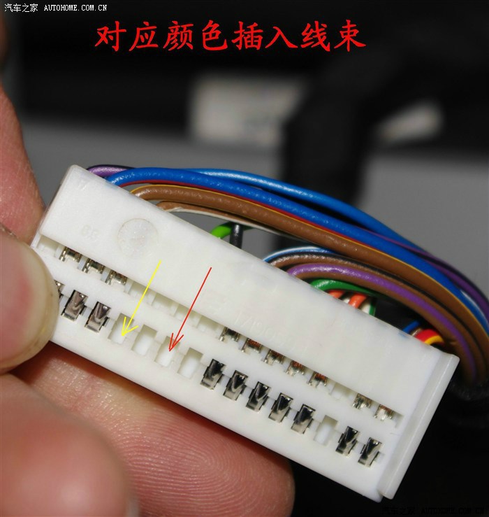

借用ky140的图片,非常明确,黄的插21,红的插23。
接好的线束,然后接地线。

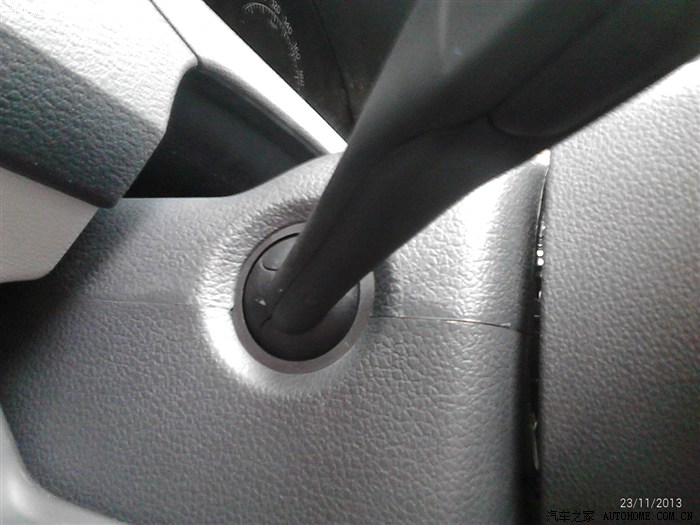

地线接在方向柱上的螺丝上。
最后重新链接好仪表盘,线束安装完毕,先别急着装回去,用5053修改完后,没问题了再恢复原状。

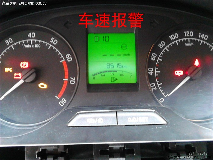

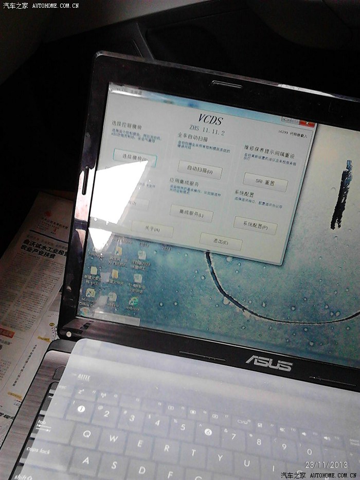

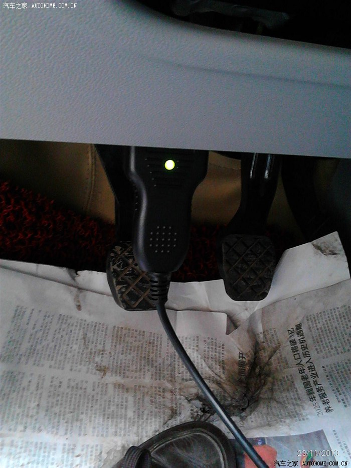

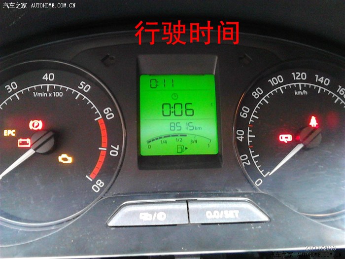

这部分ky140兄弟说的已经非常详细了,程序要事先安装好。链接电脑时要打开汽车电源(不是发动汽车),进系统配置测试通过后,保存,进控制模块,选择仪表盘,点击编码控制,修改140200为140A00,执行,然后退出程序,关闭电源,等几秒后,重新接通电源,一切OK。
无视地板,脏啊。
大功告成。

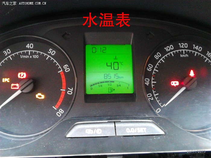

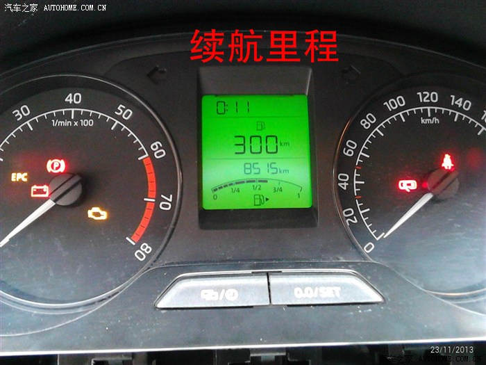

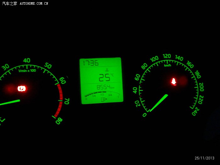

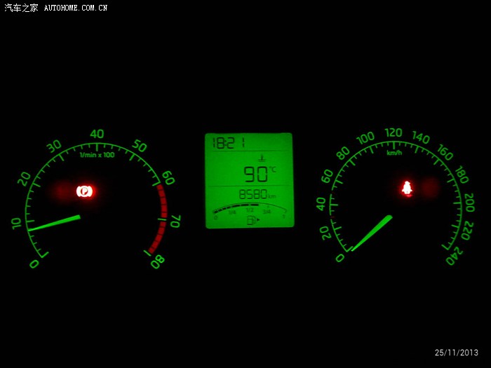

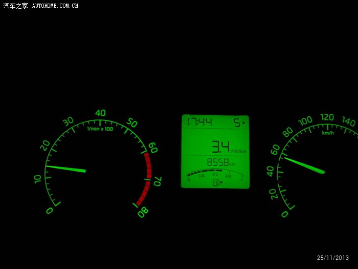

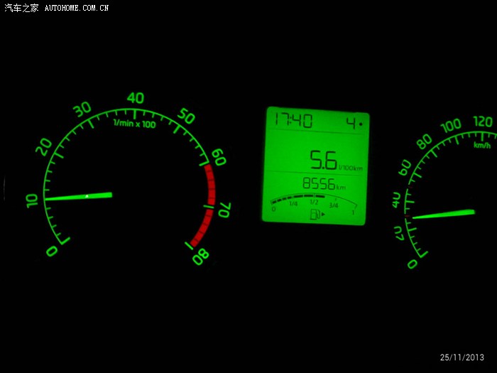

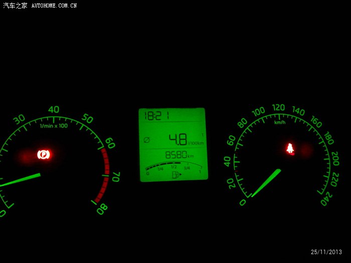

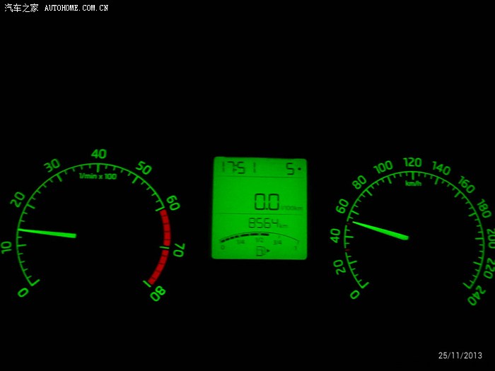

改装后第一天使用,大概跑了60多公里,10公里市区,50公里国道二级路。
水温表,每次变化都是5度,也就是5 10 15 20 25的变化。

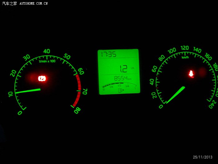

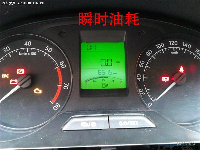

刚启动时的怠速油耗,热车后大概0.8左右。

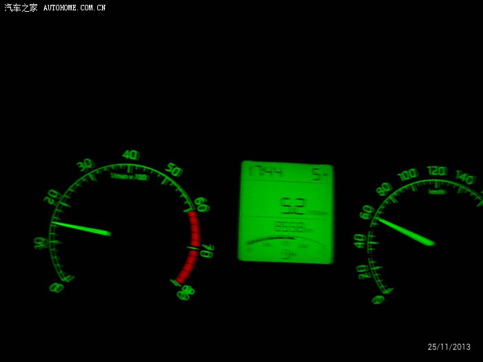

瞬间油耗,起步的时候瞬间最大到了二三十,偶尔四五十,平路上匀速跑六七十迈很省油,也就3-4 点多,挂档滑行油耗为零。

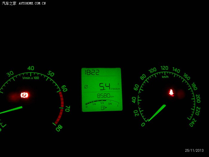

平均油耗1
平均油耗2
200块钱跑500公里不是吹的吧。

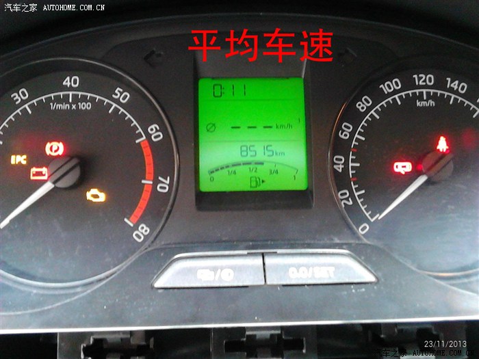

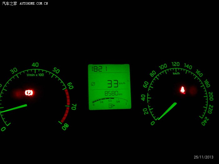

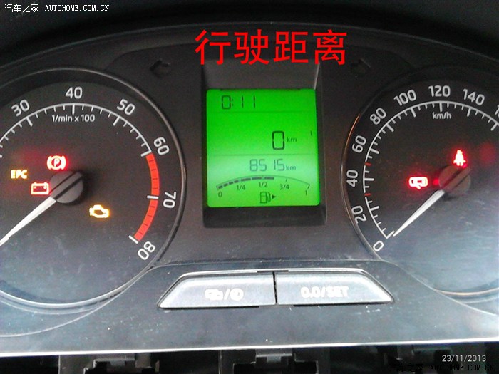

平均车速,其他功能没什么好说的,就不上图片了。
