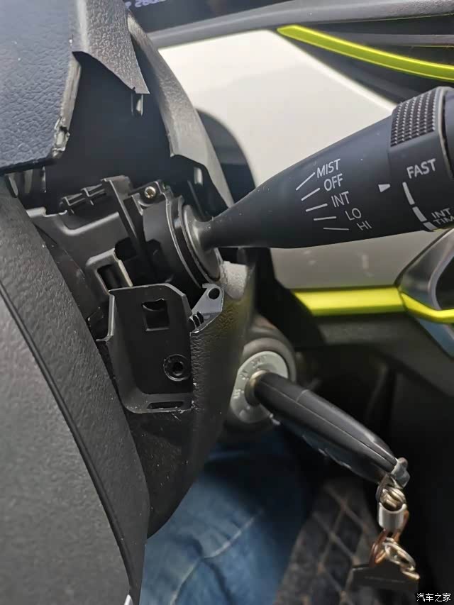

研究了网友的帖子和教程,打算先从拆转向柱上下保护罩开始。
先把方向盘转90度,不然没法拆上罩的卡子
先拆上罩,再拆掉两边和下面的螺丝,拆掉下罩
另一侧的螺丝位置,教程上有。

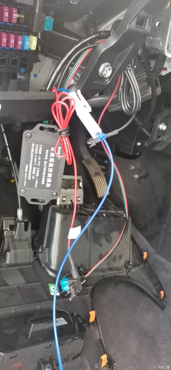

把巡航模块放到保险盒位置
取电插头插这个位置

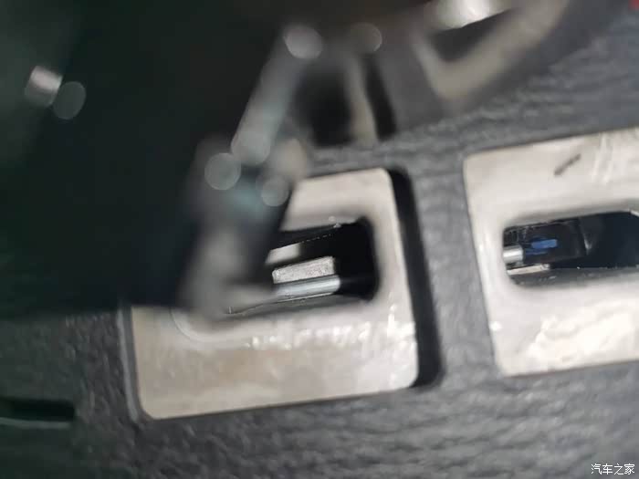

教程上的拆卸孔位置,与实际有所不同
用手机拍的拆卸孔的内部,能看到钢丝
就是框里的位置
用个小平口螺丝刀从钢丝下面伸进去往上撬,这一侧的气囊就翘起来了,同样在另两侧的气囊拆卸孔撬一下,气囊就掉了。
