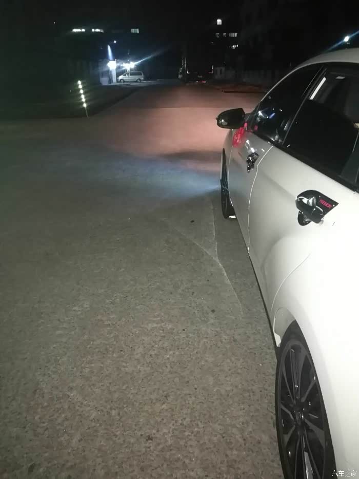

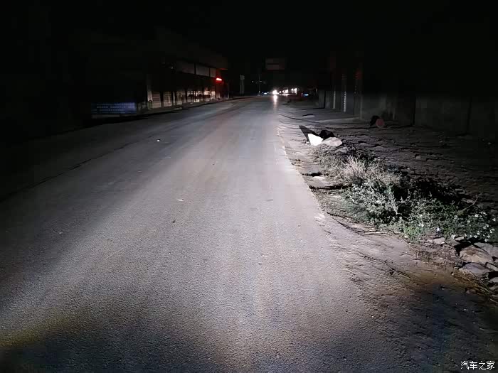

这是4300K氙气灯铺路效果,还行吧,没有亮度什么的问题了吧!问题在下图!

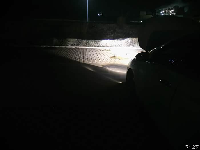

这图大家熟悉么?如果没见过这图的,那就是怪无良版主把我的帖子转移到了质量反馈区,新版app的质量反馈区必须收藏论坛,从我的收藏论坛那里进入才能看到,所以很多车友或准车友都找不到!
我们看看问题来了!
我们看看问题来了!

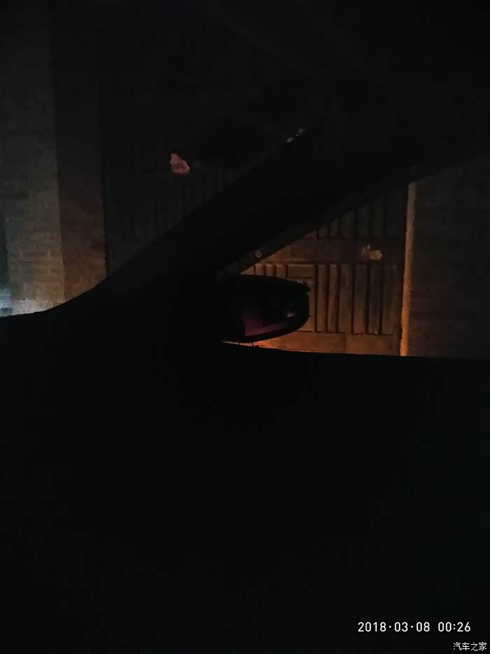

看上图,如果你觉得灯光不窄,那说明这是你的第一辆车,或者你从不到没有路灯的地方开车,或者急拐弯!这样的灯光效果转弯安全系数很低,因为侧窗什么都看不到的!至于原因,请到质量反馈区看我的帖子,不能重复了,再重复你们连这个帖子都看不到了!

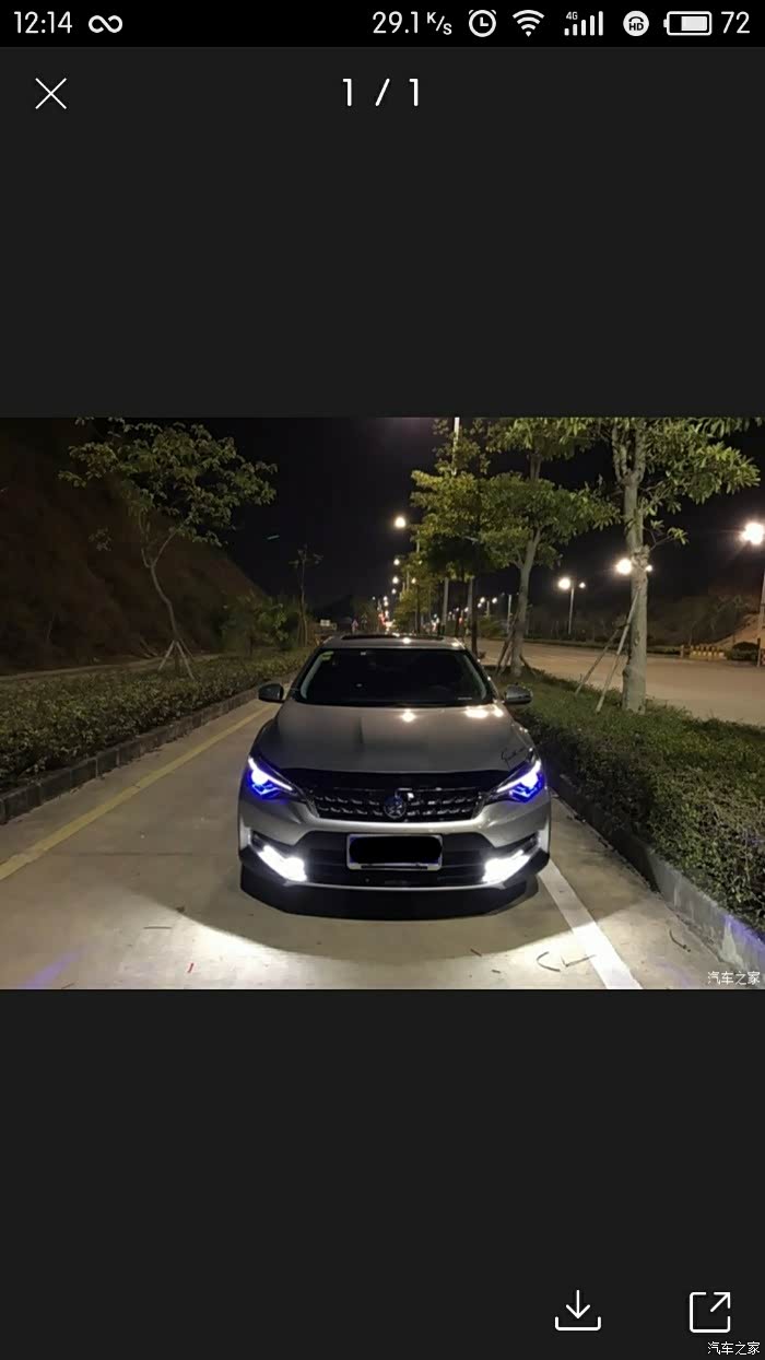

这是车友先行加装的效果还好,就是据说有点眩光,就是对面车会有点点不适,而且价格也在50以上,100以下!所以我就继续寻找方案!!

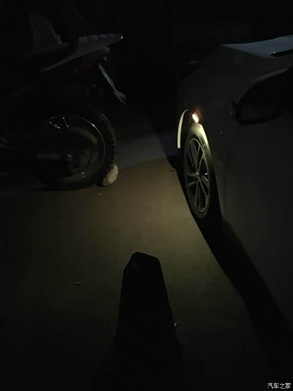

这是另一个车友的轮眉灯,看上去还行,就是照得不够远,我差点也要这个方案了,后来听他说效果非常烂,也放弃了!!我想我差不多找到方向了!

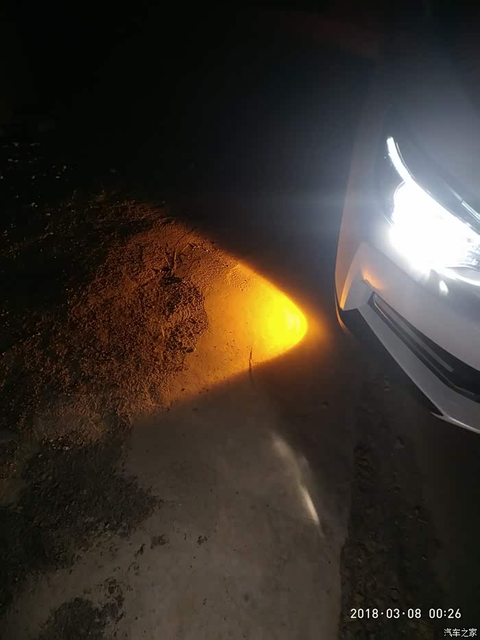

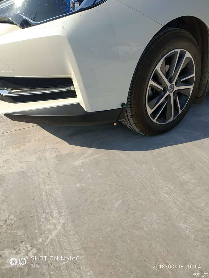

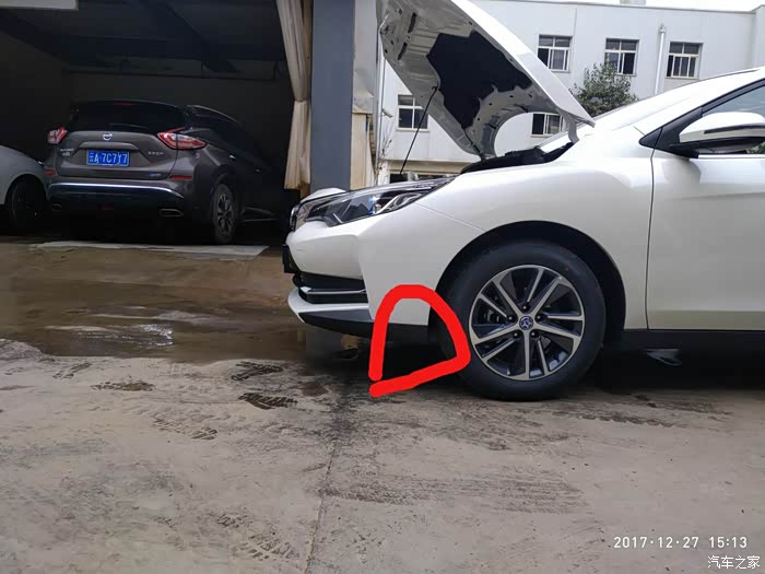

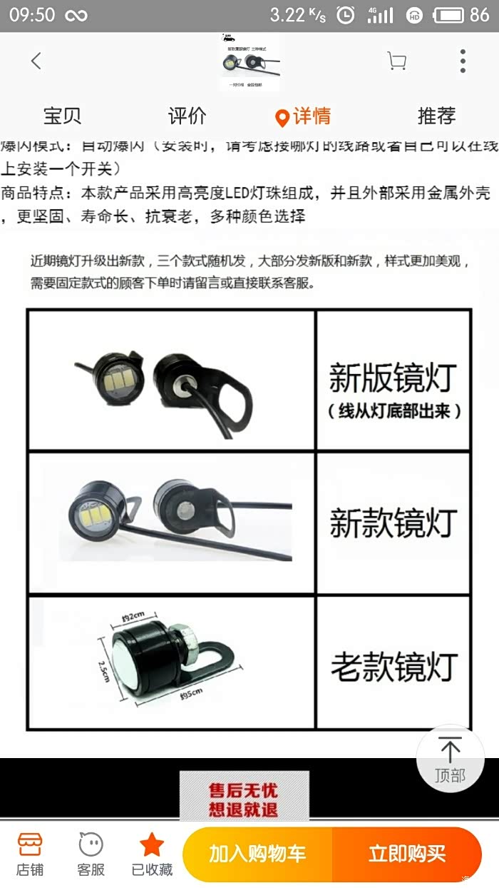

经过一番观察摸索,红框位置下面有个固定保险杠螺杆,还有个排水孔!!哈哈,那岂不是走线啊固定呀都可以在这里了么?我就找到了这个!叫鹰眼灯,我选的带支架的,黄光不眩光,而且在侧面!!来图啦!!!

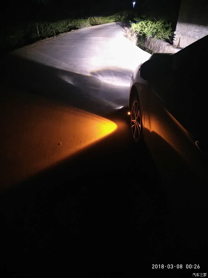

这是左边!绿色那颗已经拆了,是粘的,买来试水的,效果很好就是有点眩光,所以喷漆挡住了上面部分(手头刚刚好只有这个颜色,不好意思咯!)下面就是新买的黄光鹰眼!大家坐稳了,开始上图!!
怎么样???再来右边

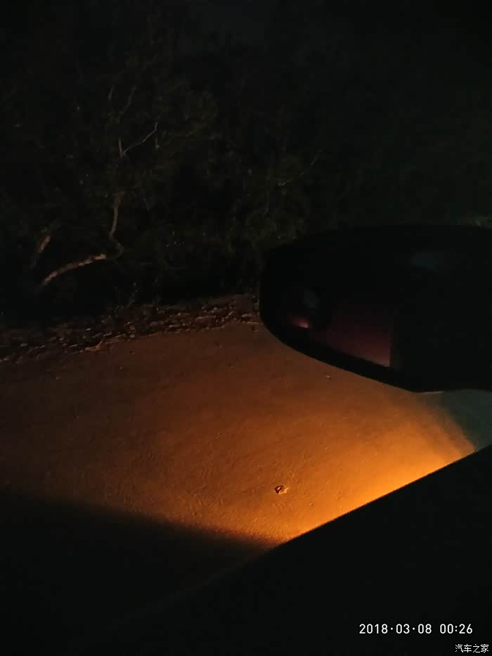

再来驾驶室效果图
看见仪表盘的是关窗的,看不见的是开窗的时候,怎么样?信心满满了没有呀??嘿嘿!!
