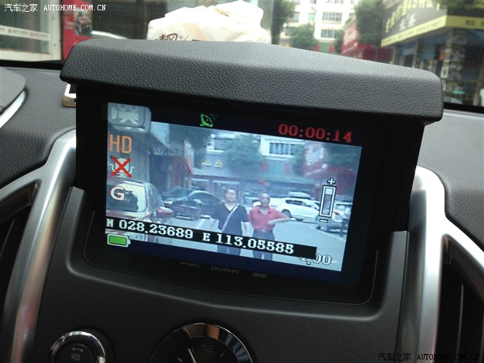

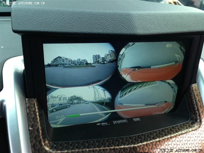

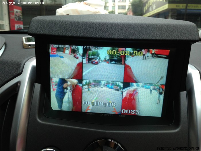

 3,录像回放可以四画面分割了,还可以单个画面回放了,清晰度也比以前的好了。而且增加了四路行驶记录仪,现在8路都可以录像了,前后左右,右前,右后,左前,左后,行车就开始录像,都有静态碰撞自动录像功能的。

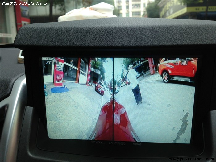

 5,A柱的摄像头要安装在后视镜上,以车身的左右前轮胎为参照物,向左右前方A柱的盲区观看,这样的效果就好多了。
 6,在方向盘左下侧,左手的地方增加了个无线遥控开关,按一下就可以显示左右前轮的画面了,更方便了。

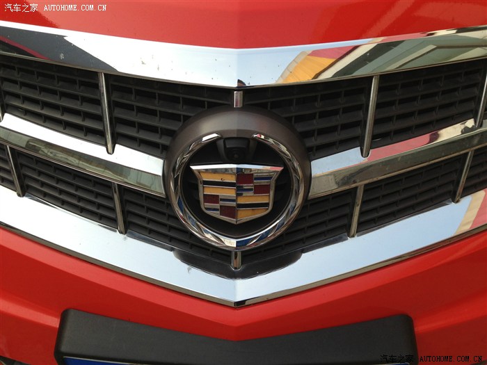

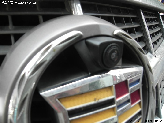

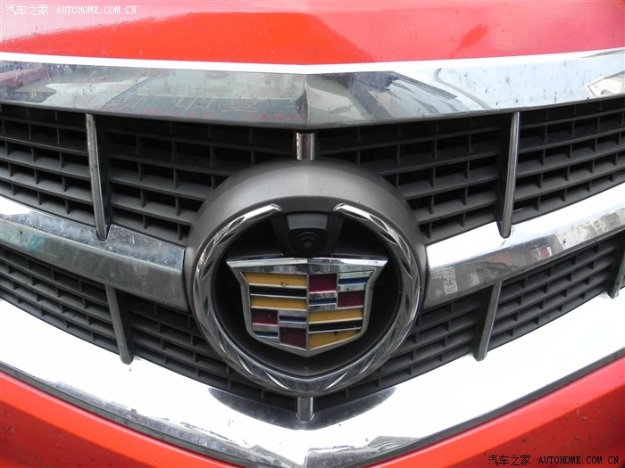

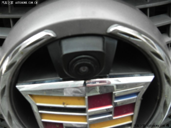

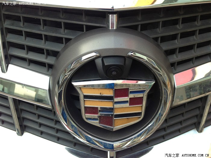

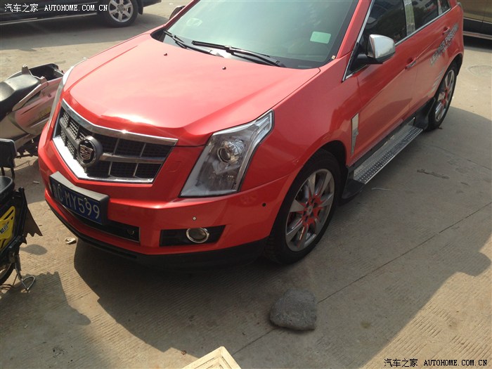

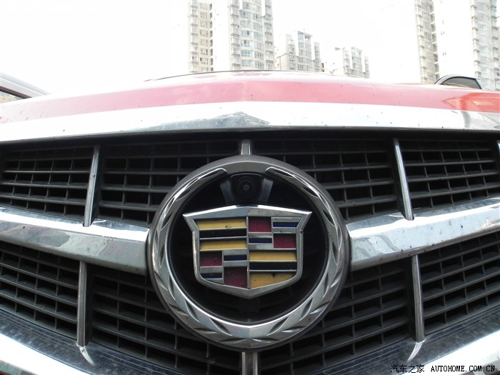

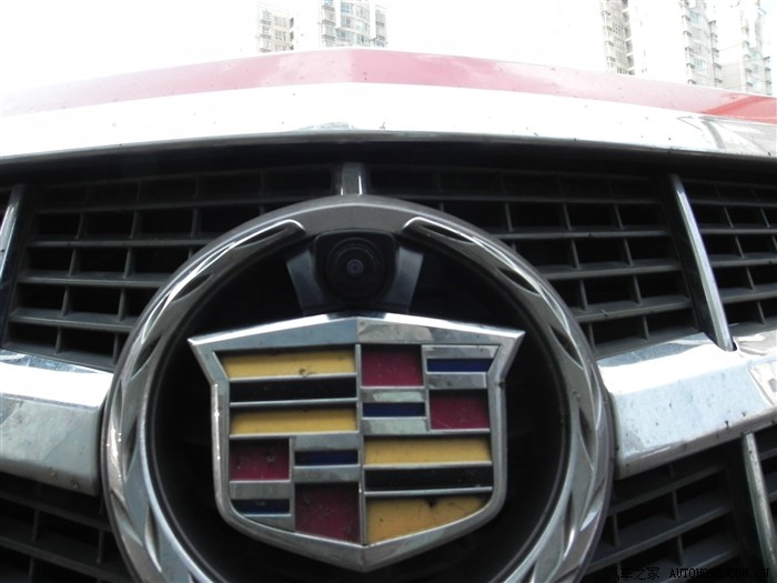

新款的前视摄像头  专门找厂家定做的  直接卡在车标里面的,美观 大方 安装简便。
和4S店的摄像头一模一样

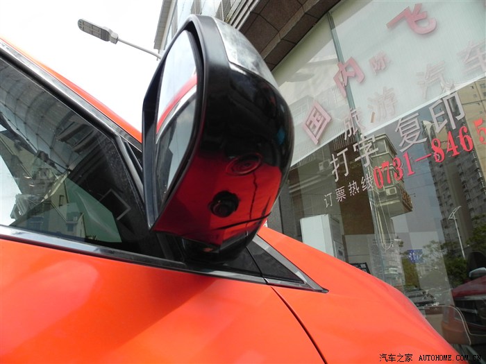

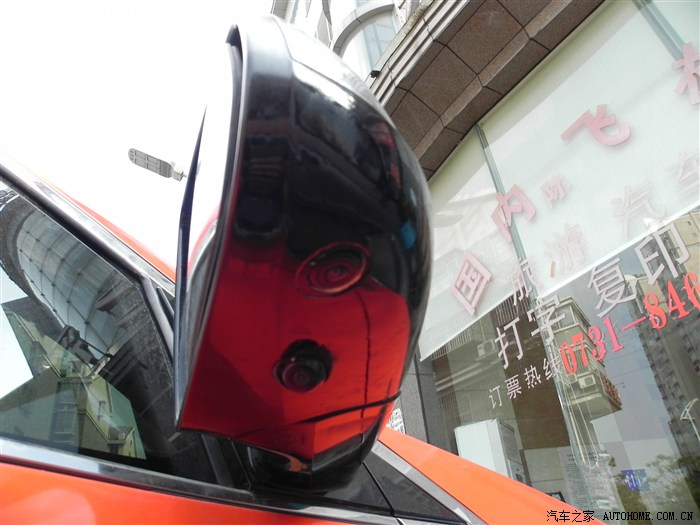

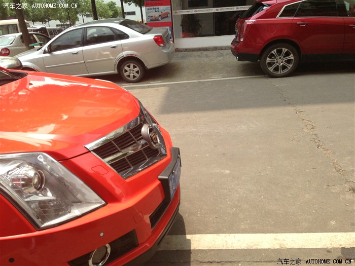

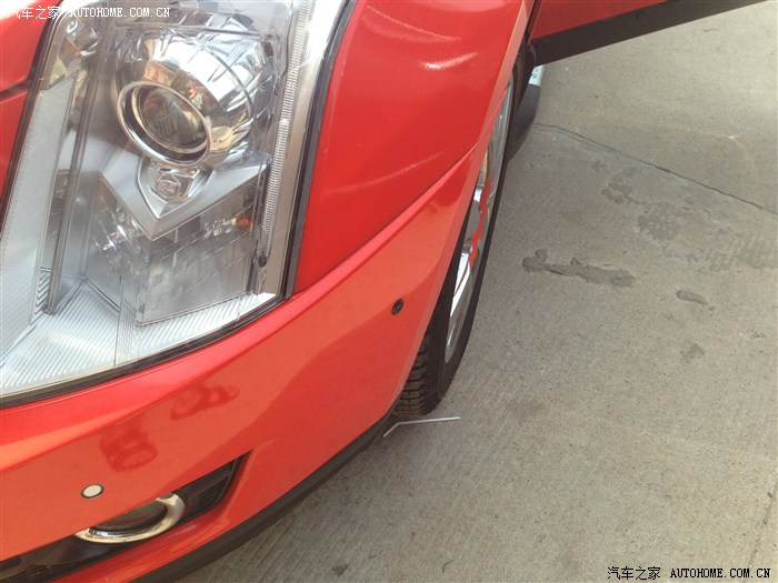

后视镜的摄像头   由于以前的摄像机位置不一样  还需要在改进   新安装的就比这个好看多了

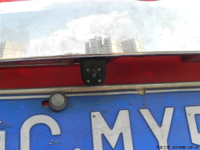

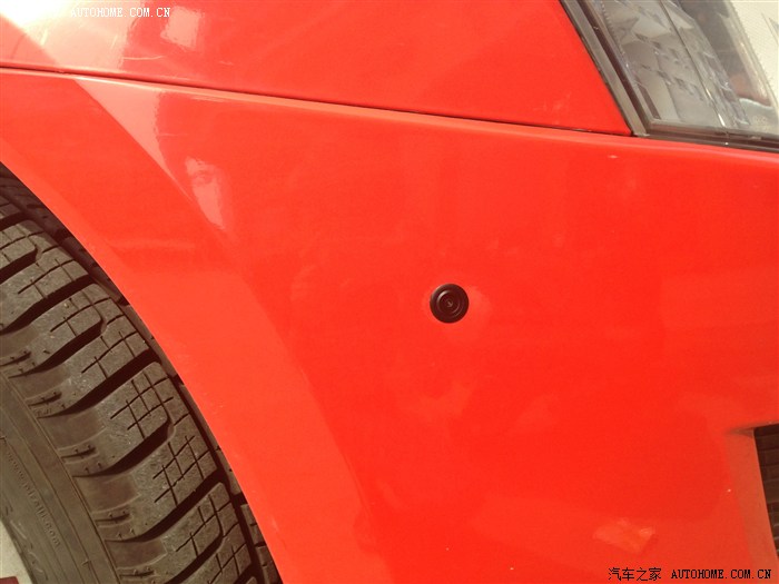

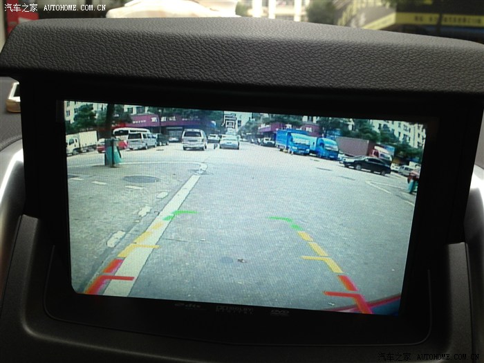

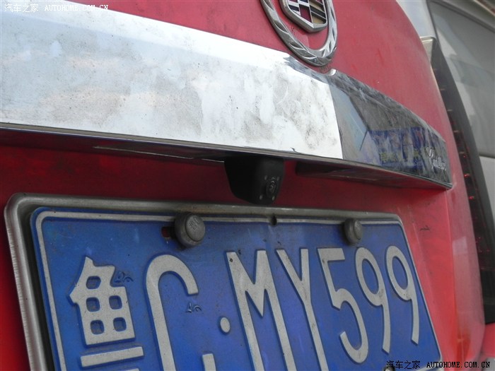

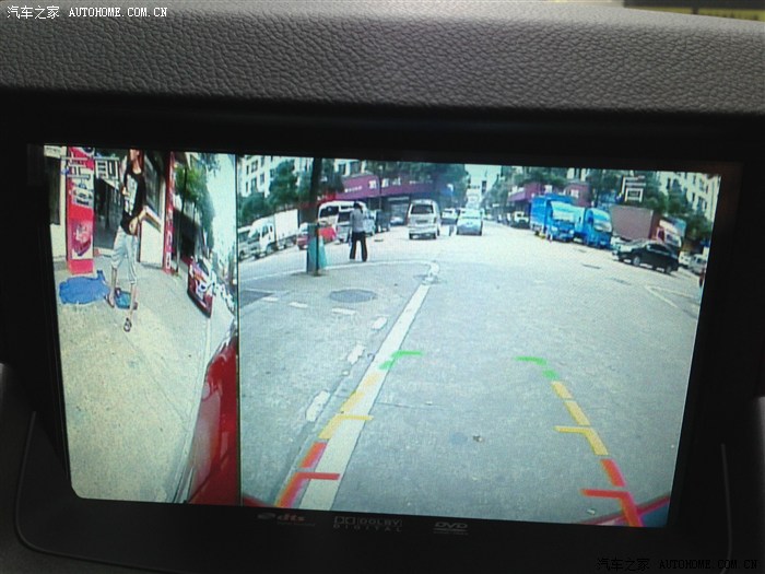

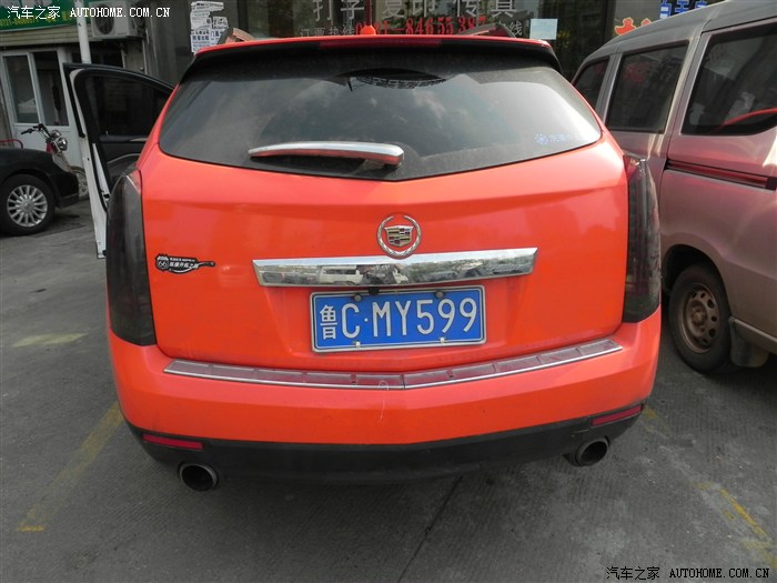

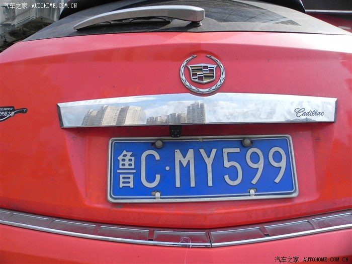

后视摄像头,带LED补光灯,晚上的效果明显比以前好多了,而且是在原摄像头位置安装的

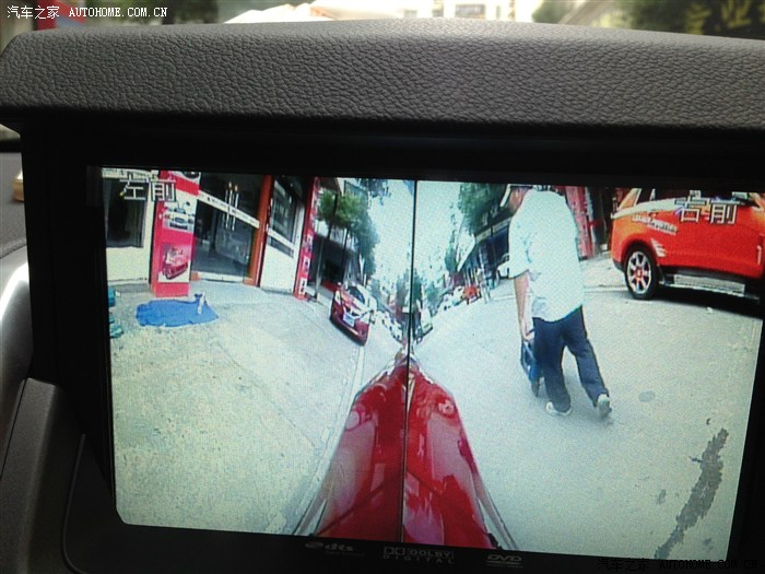

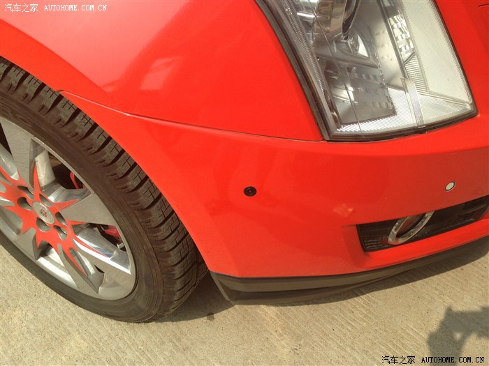

A柱的摄像头位置安装的不太好没有参照物,感觉找不到方向感

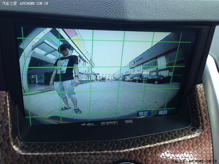

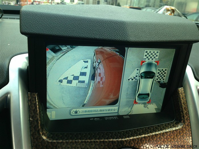

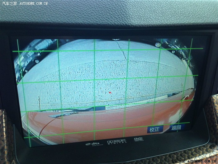

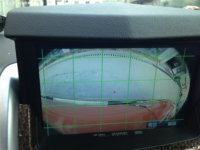

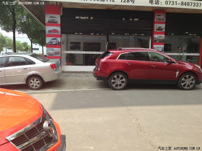

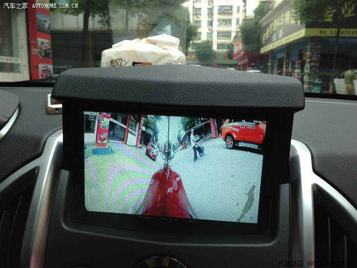

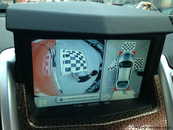

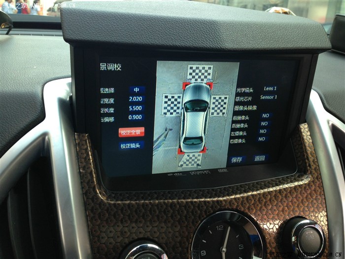

校准摄像头位置

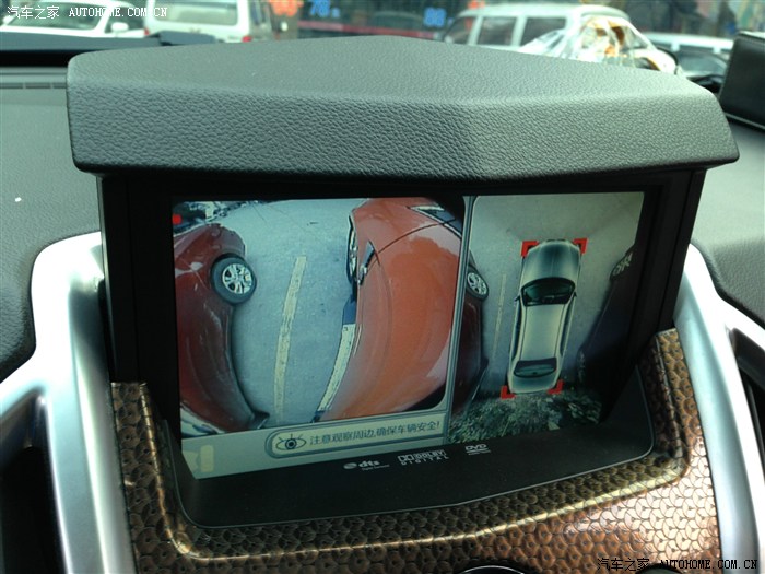

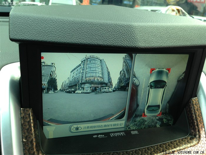

调试全景

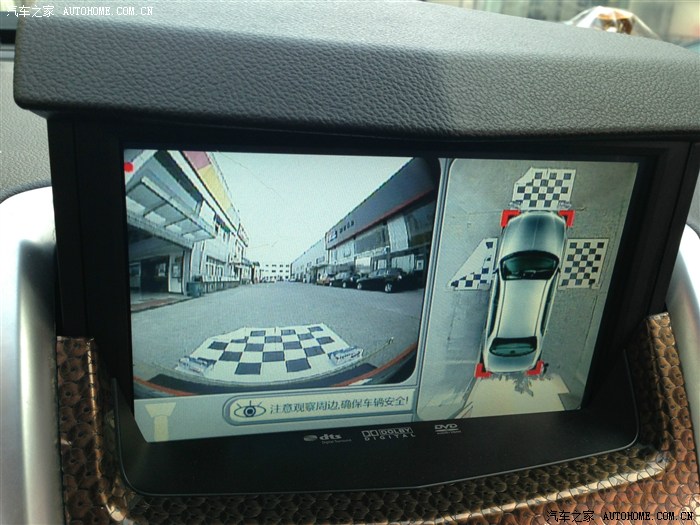

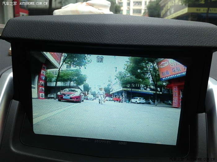

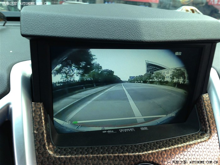

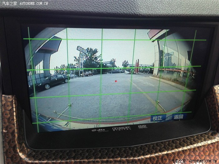

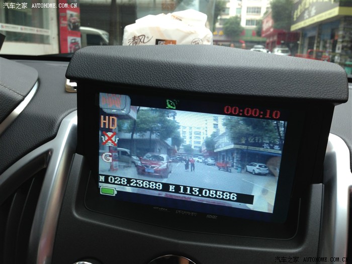

前视的画面,调试很简单

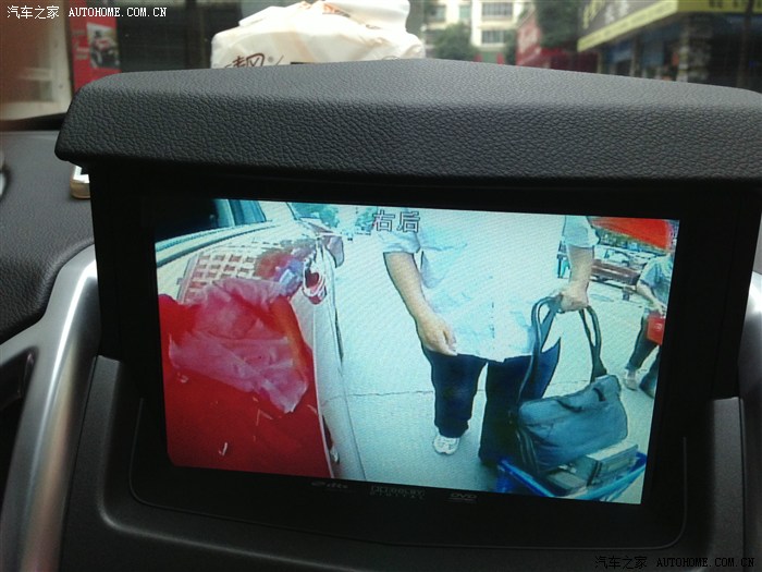

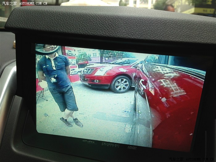

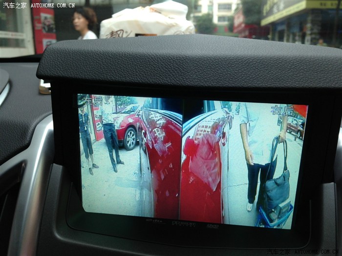

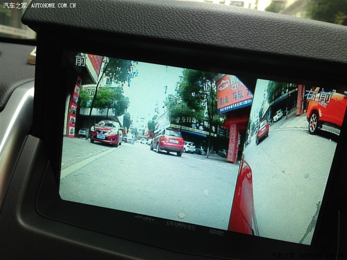

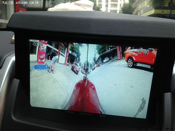

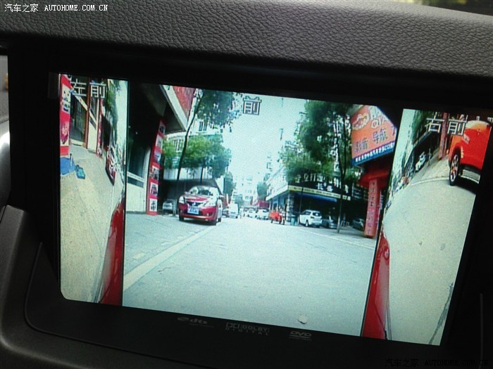

可以看到右前轮,清晰度明显比以前好多了

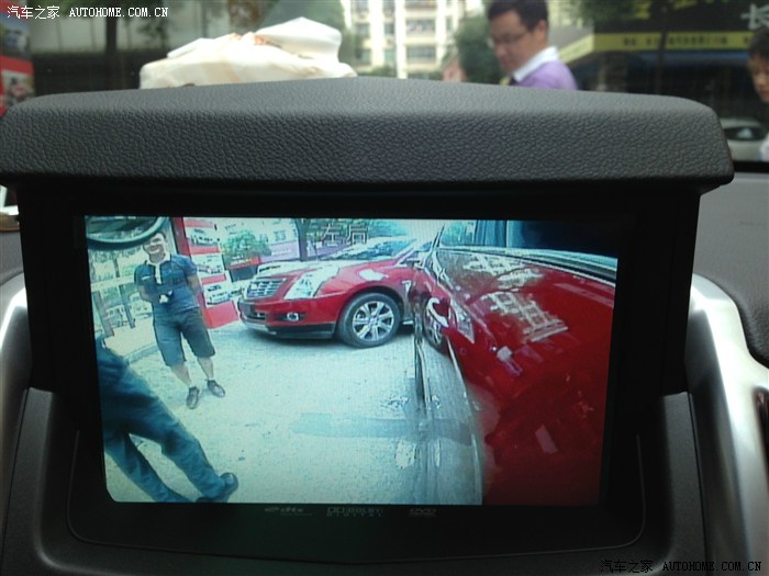

可以看到左前轮

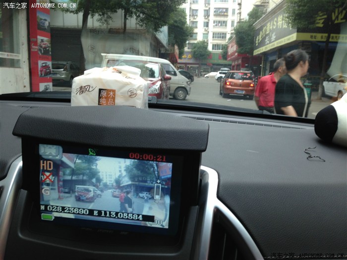

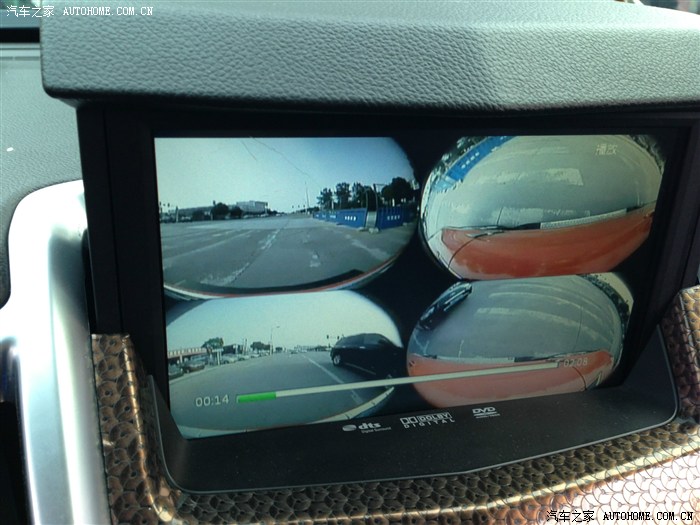

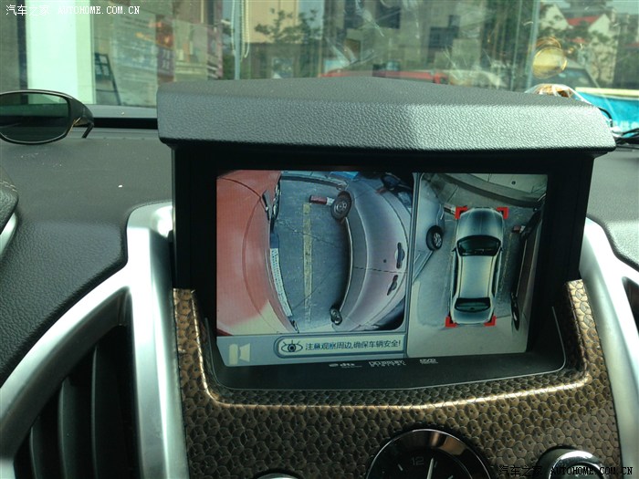

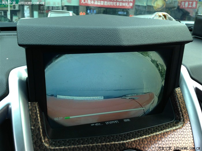

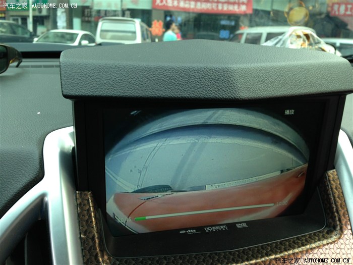

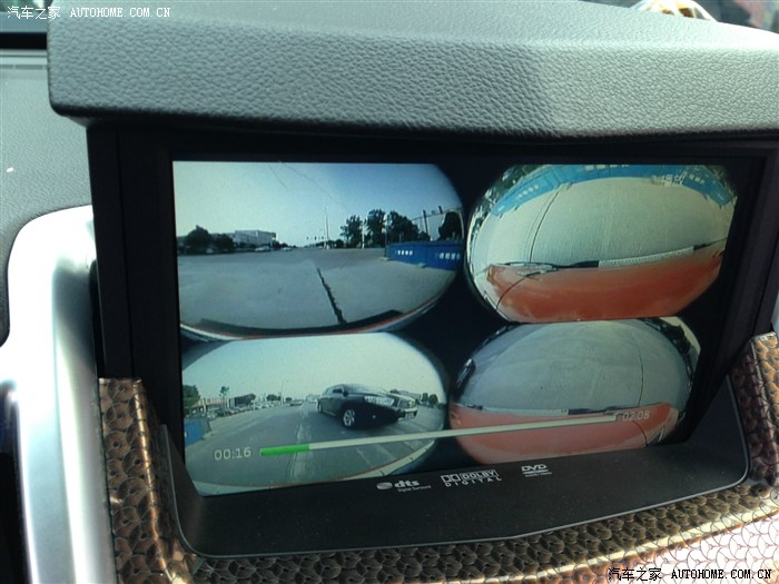

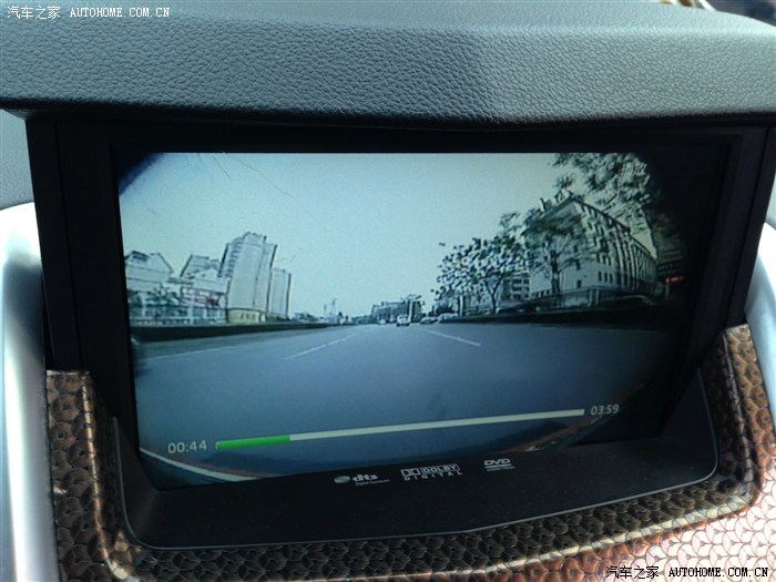

录像回放可以实现四画面分割回放了

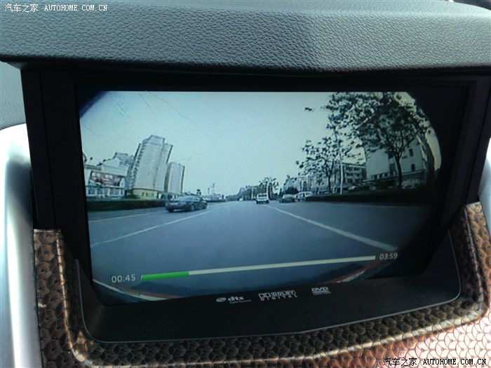

也可以实现   前  后  左  右  的单画面回放
