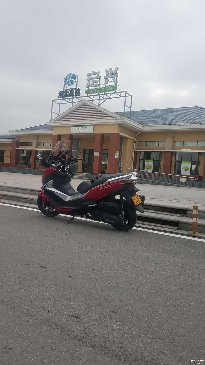

路过定兴服务区没有停车,BS一下,服务区没什么人,只有加油站热闹。看了一下仪表下了2格油,行驶了135公里,距离目的地还有50公里,没压力。
