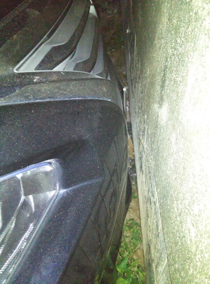

      以前总以为有了倒车后视倒车就可以了,可是天籁车头蛮长的,前面没有雷达有时候停车还是不是很有把握,姐姐有次停车就把前面挂凹了,伤心得,更加坚定了我装倒车雷达的念头,可是一直怕破线,后来我找到了一个方法,在这里谢谢稀饭叔叔。

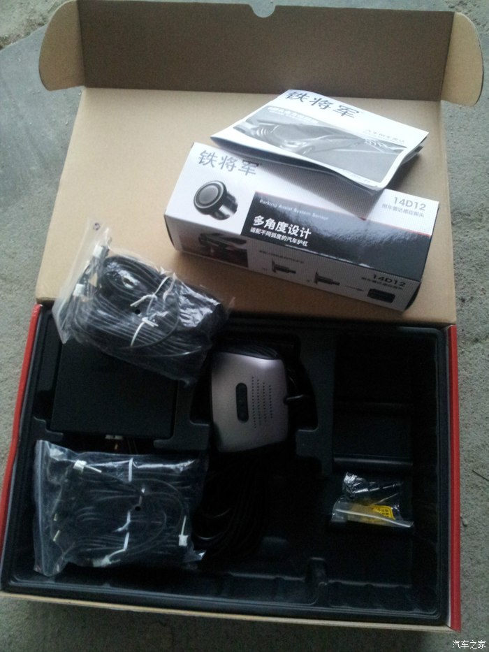

双11的顺丰,这个比其他的包裹来的更加快速
很大箱,6头和8头的价格差不了多少,还是要8头好一点

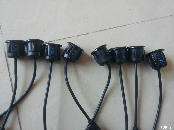

做工还行
我选的是普通黑027和天籁车基本没有色差,最右的ST1338和其他的6个样子不一样,后来叫卖家补发了

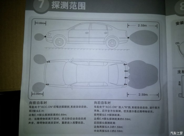

先看说明书
看安装示意图

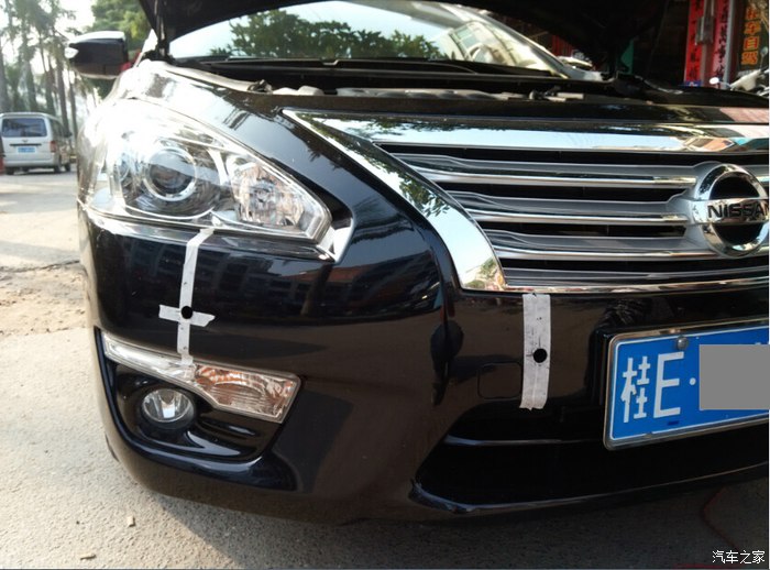

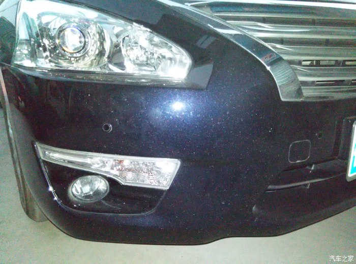

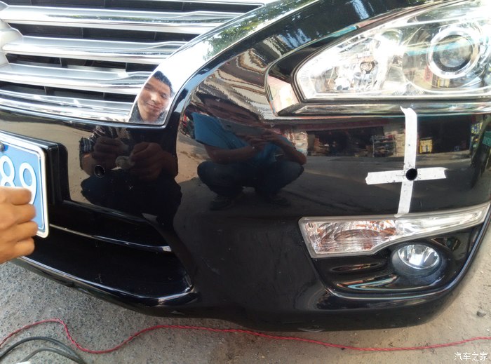

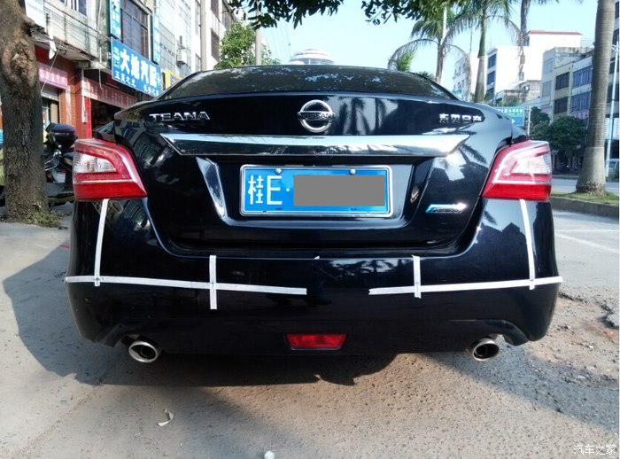

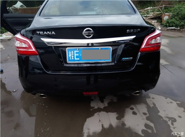

这个钻孔的位置,我感觉好难,不知道这么下手,看了好久,下面给大家大概尺寸,左到右ABCD点,CD点往上到后保险杆水平面距离8CM,不可以超过10CM,我钻CD孔发现离里面的保险杠泡沫位置还有4CM大概,CD点分别离车牌边框8CM,CD不要太近,因为我们有倒车后视,可以看见,但也不要太远,太远就不好看了。AD点离左右的塑料亮条15CM,ABCD点大概水平位置就可以了

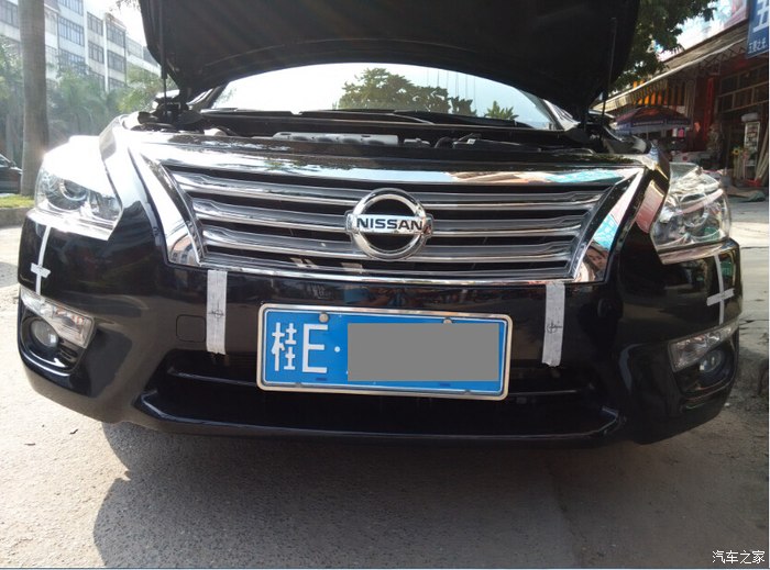

下面是HGFE点,尺寸给大家参考一下,GF点离车牌8CM,到上面中网8CM,HG取小灯和转向灯的中间凸起向上量,不要上太高,要不,左右边有小障碍就测不到了

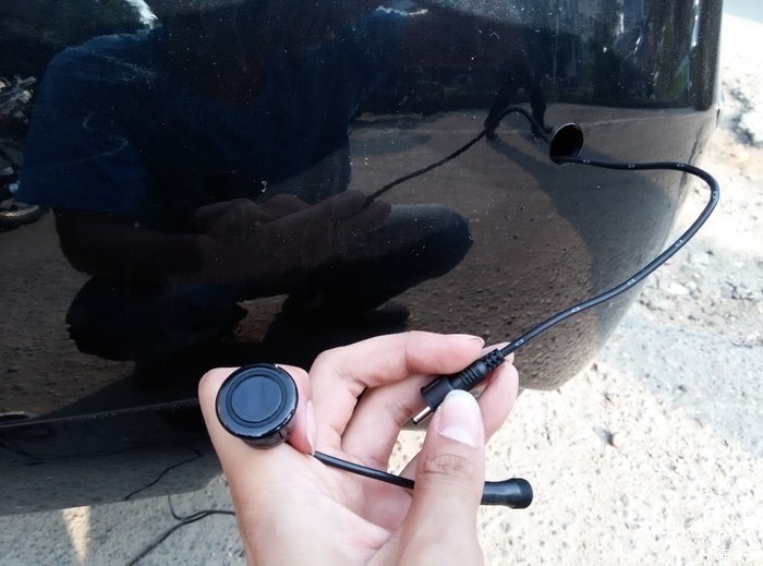

钻了8个一共,心在滴血
毛边最好要小刀去一下

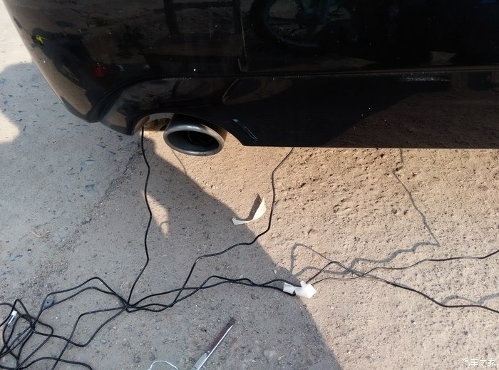

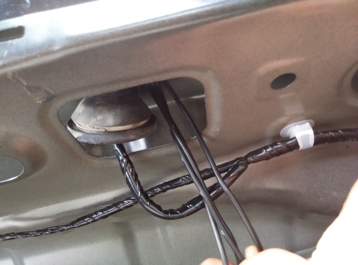

后面的一个个穿线
4个线再汇到一起,用胶布绑一起,然后再车里通一个线下来,绑住这4个线一起拉上去
左边的是后雾灯线,右边是4个探头线,然后往这个防水胶套中间高一个洞穿过去

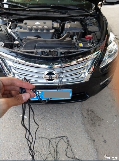

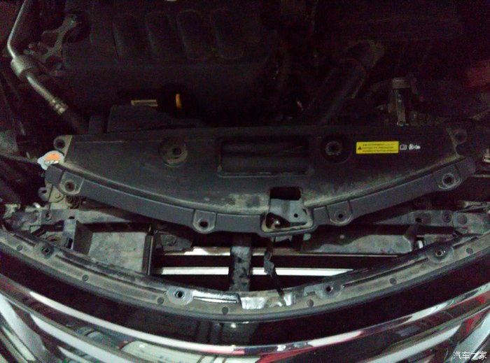

把前面的这个盖板拆掉

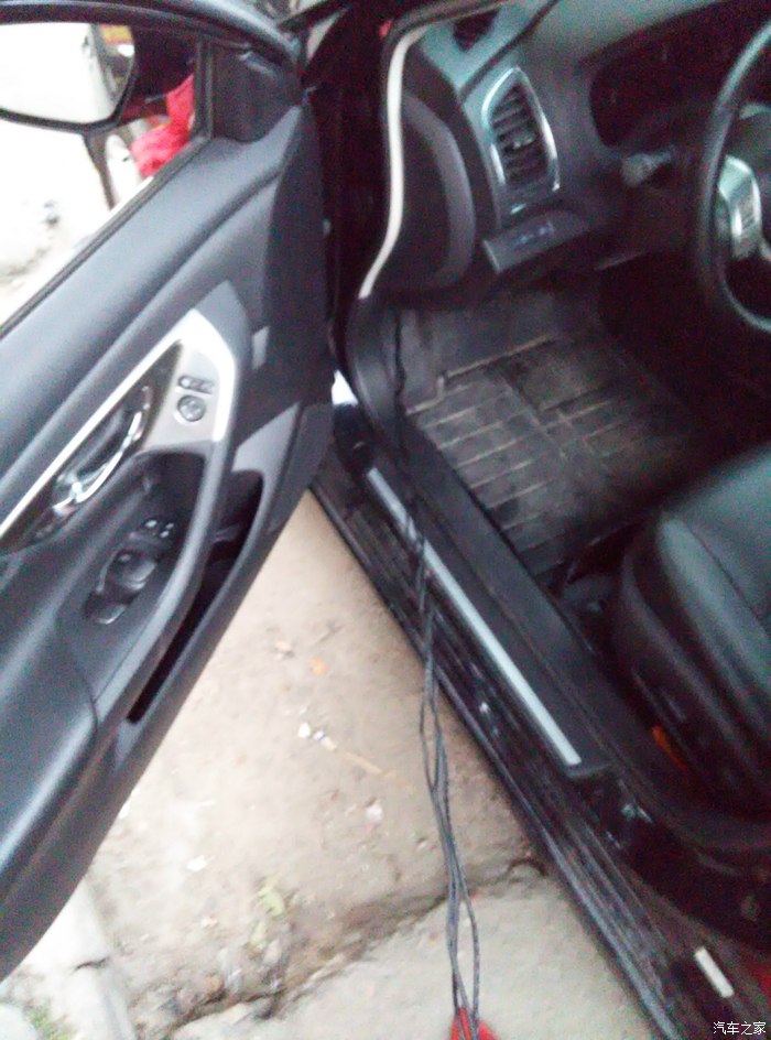

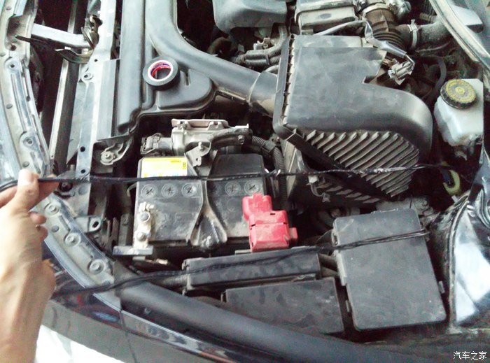

前面的EFGH探头一次装入,下面就到一个关键的步骤,就是把前面4探头通过驾驶室,我把线统一布到空气格右边

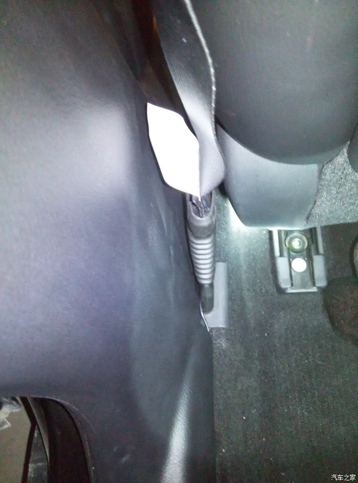

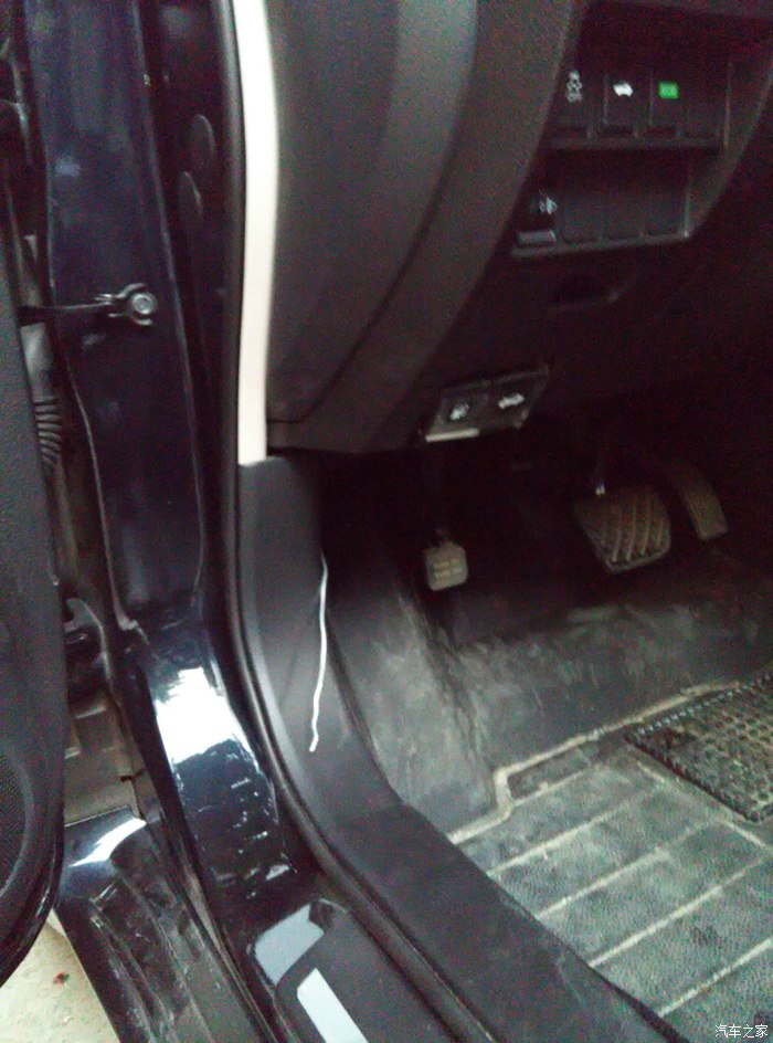

在脚杀一直向上摸,就可以摸到一个防水胶套,那个是双层的,比较难捅破,这里一个人不断的捅,然后好确定捅出的位置
铁丝终于捅出来,注意要把空气格扣解开,这样才可以伸手进去,放心,你用手摸到的那个防水胶套就是通向驾驶室的,铁丝现在可以做个小勾,把E挂小勾上,用胶布包好,在E线上再绑F线,不要4个线头帮小勾上,太大了,不好穿过驾驶室
然后慢慢拉,感觉好爽,快成功了一半

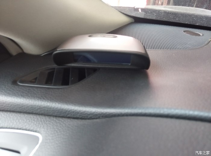

布置雷达显示器

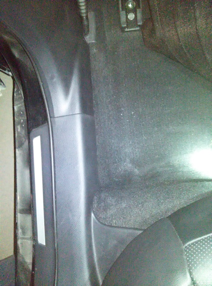

车内布线基本看不出来

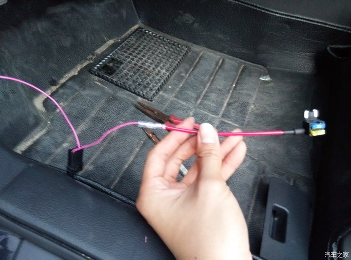

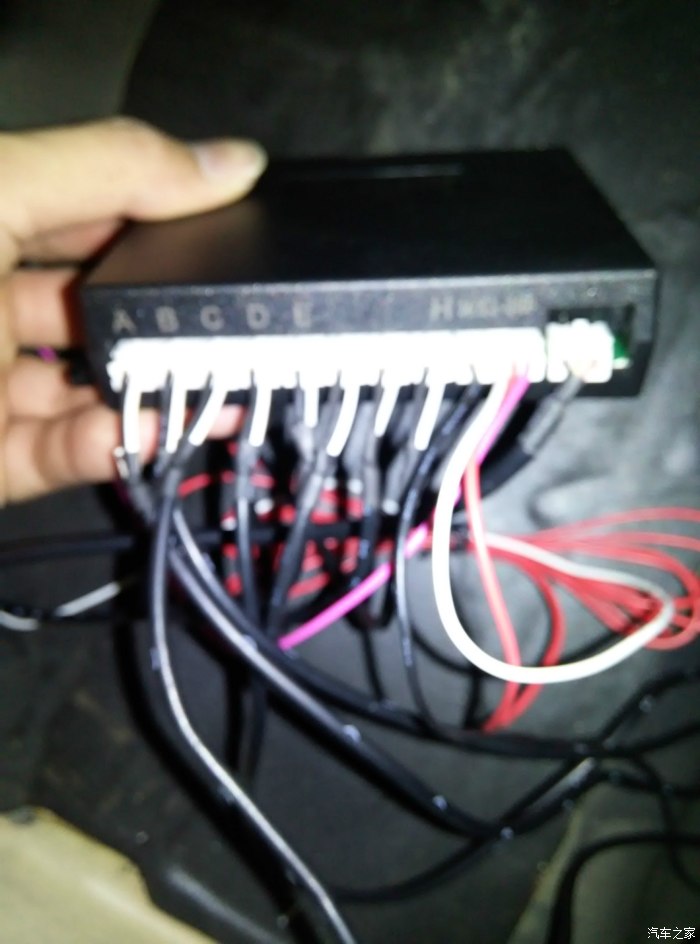

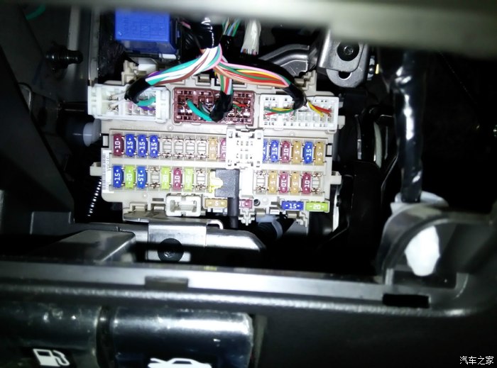

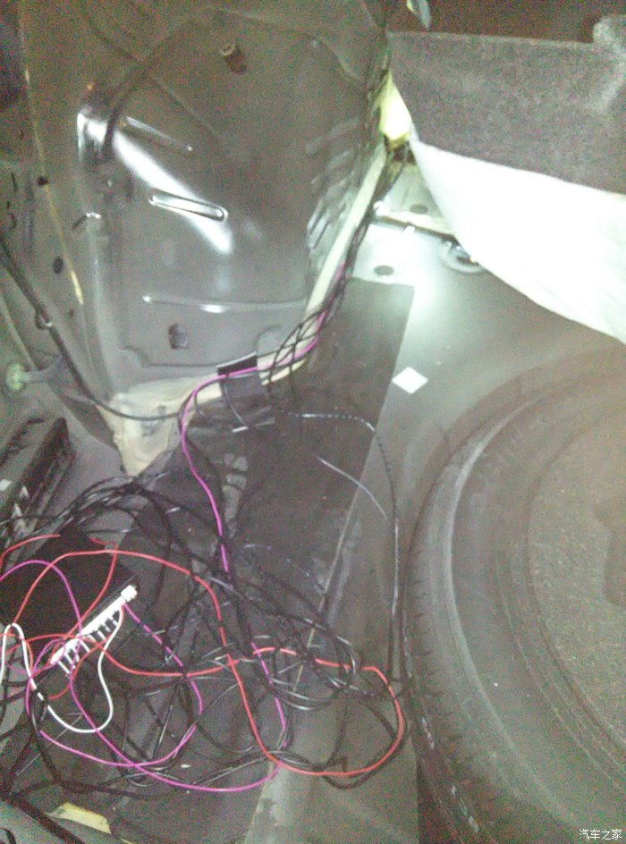

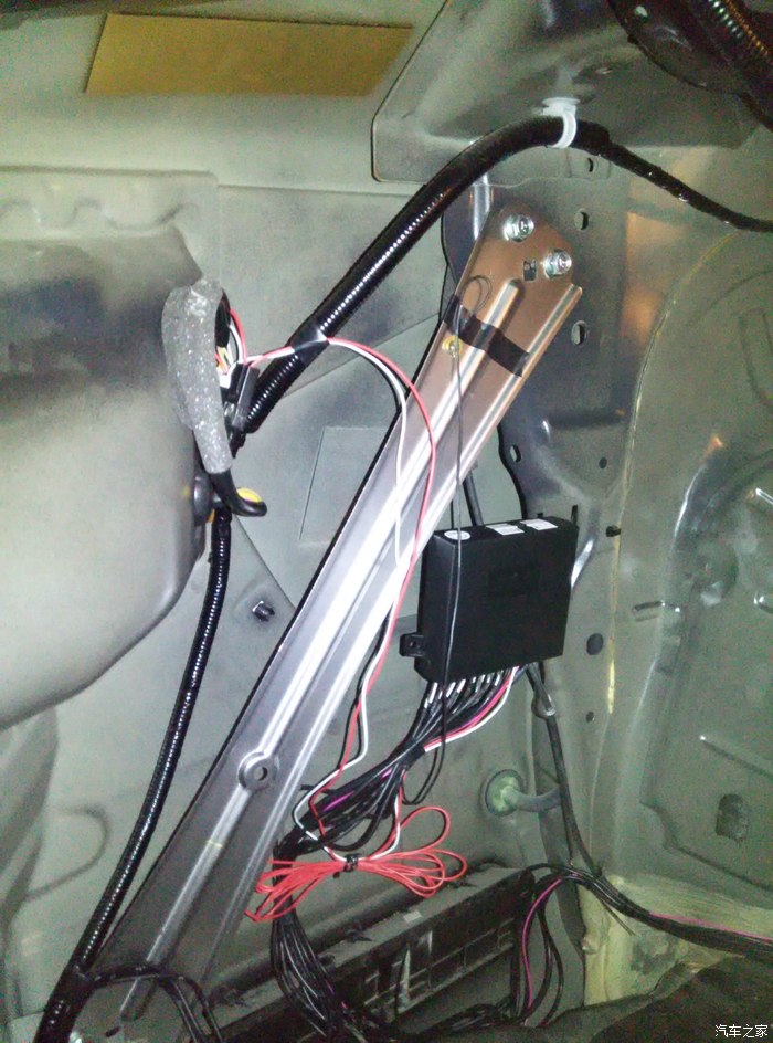

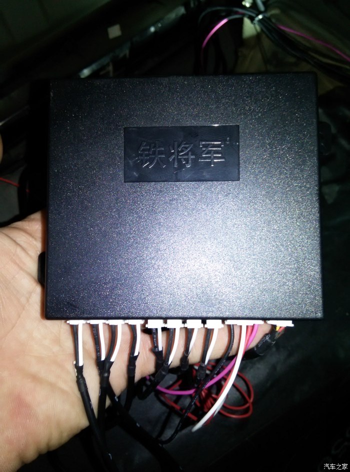

后排也看不出来,里面一个有6个线,EFGH探头线和显示器线还有一个ACC我是在保险那里取电,这样要在后面的铁将军盒子拉一个ACC过来,一个6个线
就是这个小洞过去,粉色那个就是ACC,我在保险盒取电,大家可以参考稀饭叔叔的ACC保险盒取电帖子,这样,这个铁将军的线直接对接就好

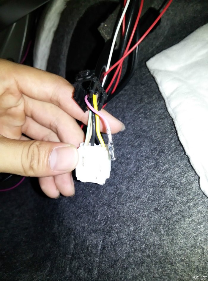

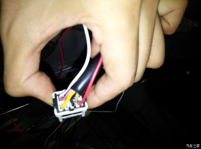

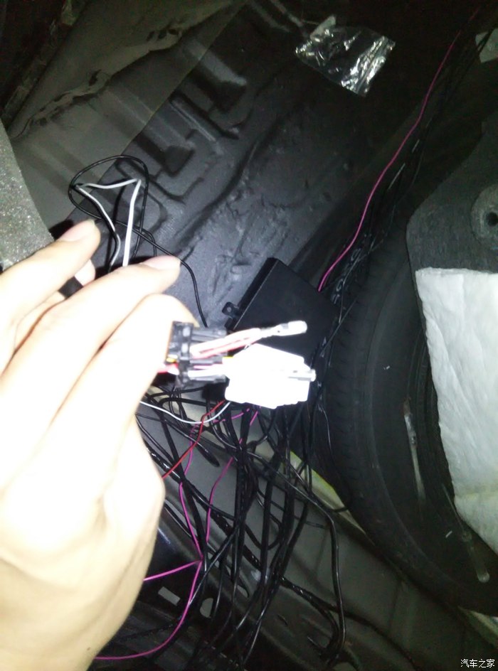

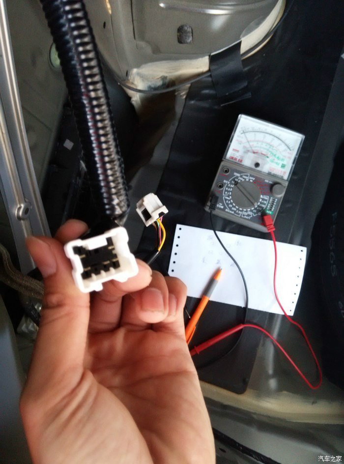

下面就是无损接倒车线,和刹车线,电工厉害的用电工表测,找刹车线,倒车线,我用小灯泡测试了成功找出棕-倒车灯,黄-闪光灯,粉-刹车线,黑(-级搭铁),绿-小灯

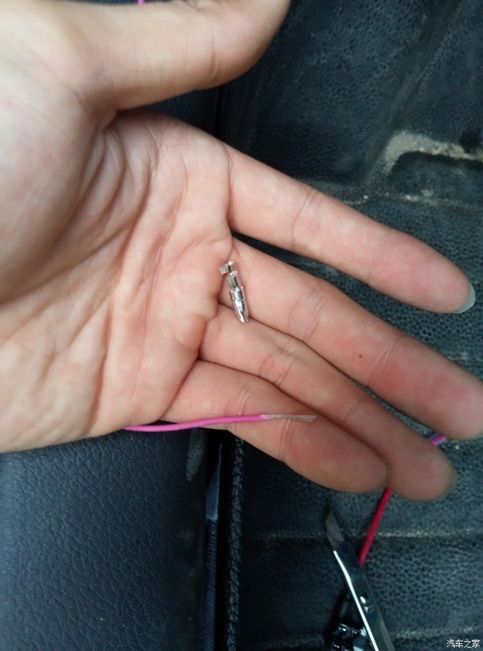

把黑色卡扣掉,把粉线退出来,
粉刹车线接倒车雷达的白线,棕的倒车线接倒车雷达的红线,这样包一起就可以了
把黑色的卡扣归位,无损接线
黑色搭铁,继续整理线束,这样看起来好多了

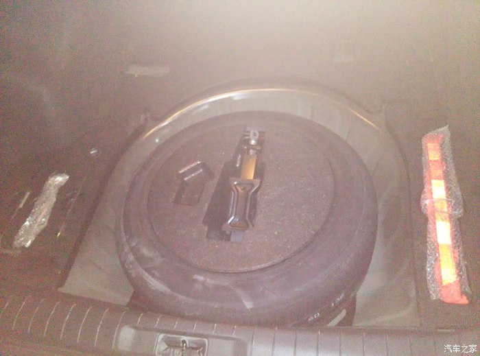

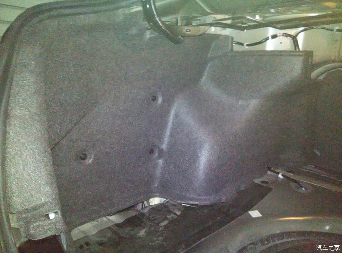

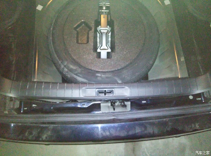

后备箱归位
归位
OK

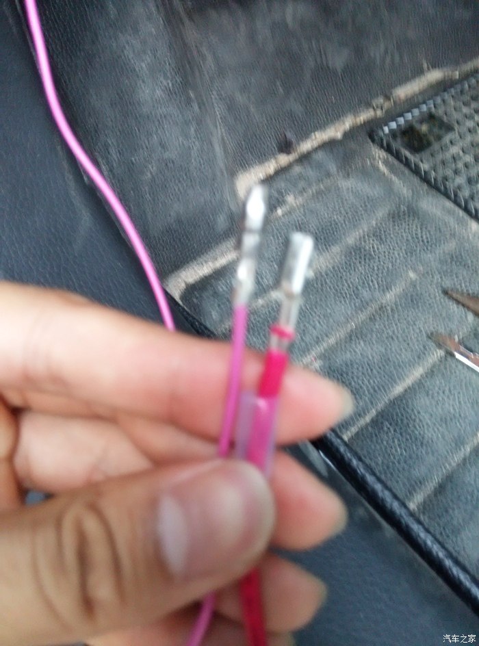

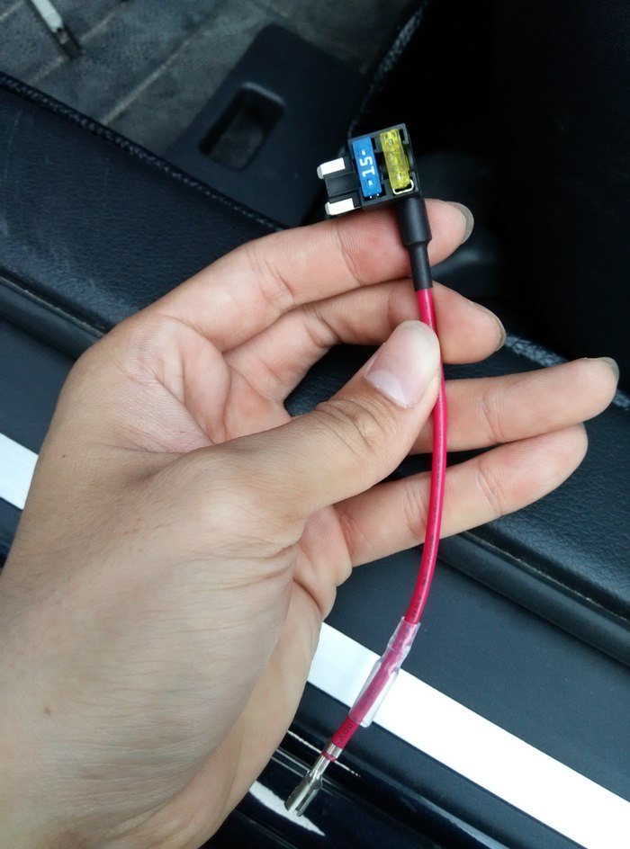

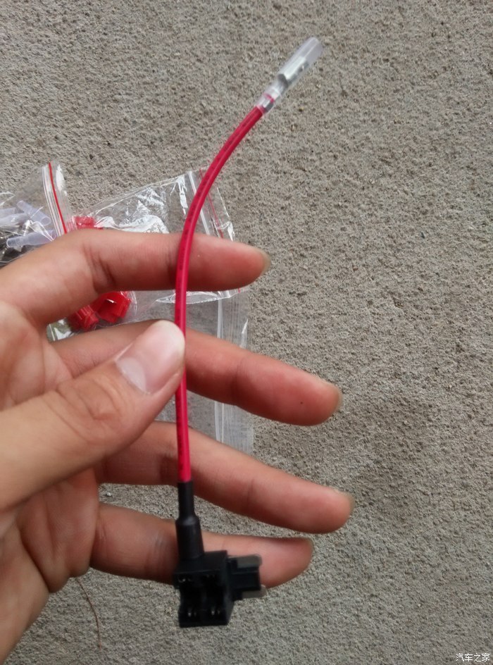

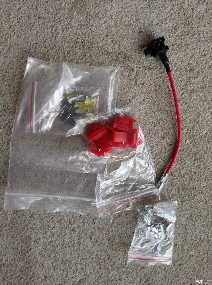

对了这样雷达还不可以工作,我们还有一个重要的ACC没接,淘宝有ACC取电器卖
压线
上保险
对接就好
黑色的是倒车雷达的保险2A的好小,大家不用担心,雷达的倒车,刹车线上面都有一个小保险

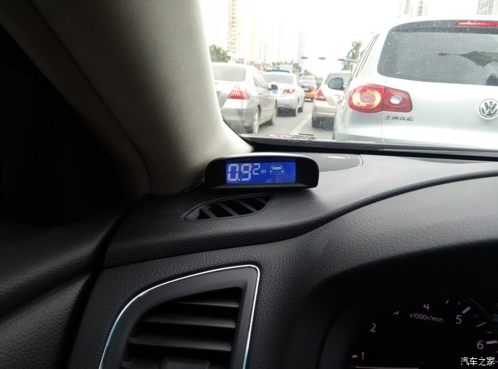

这样启动电门雷达就可以工作
语音和蜂鸣声都可以调

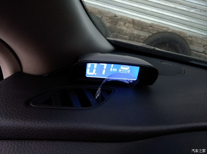

这个看到雷达吗?

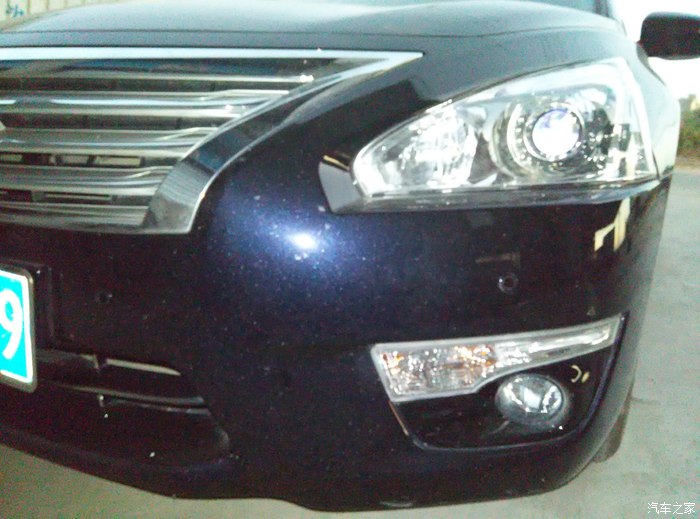

等红绿灯1米内就可以读数,不过距离不动时,就这样安静的显示,一点都不烦人
前面的4探头
后面的4探头
