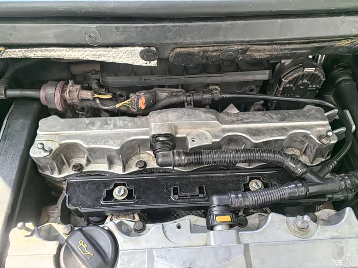

之前换的铝盖,打的卡某特密封胶,也就坚持了万把公里又开始漏了,换回原厂塑料气门室盖。
一顿拆拆
话不多说开始动手。
工具:10mm套筒扳手
扭力扳手5-25N
螺丝刀
化油清洗剂
厨房纸巾

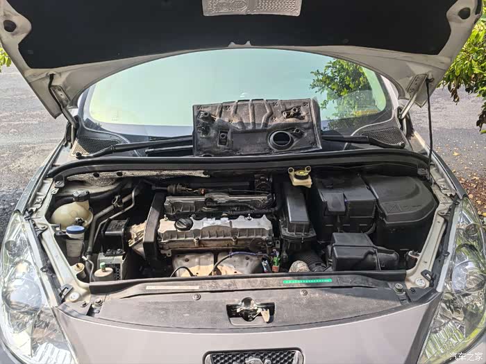

按照顺序拆卸进气谐振箱,空气滤芯盒,废气管
,进气压力传感器,碳罐电磁阀,点火线圈
工具:10mm套筒扳手
扭力扳手5-25N
螺丝刀
化油清洗剂
厨房纸巾
,进气压力传感器,碳罐电磁阀,点火线圈

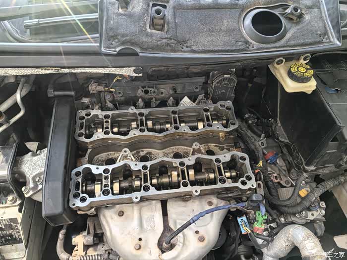

拆卸原来的气门室盖

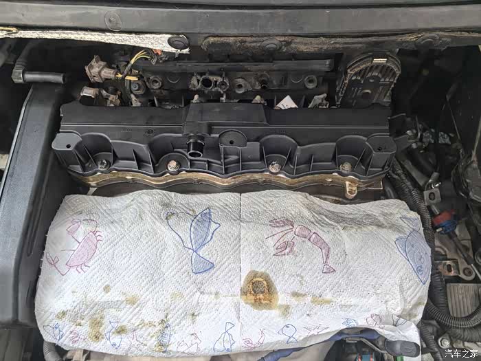

用厨房纸巾喷上化油清洗剂,把边缘残余油污擦干净。

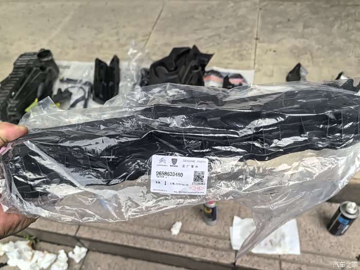

开始安装,选择的原厂总成件带密封垫子

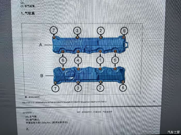

查询的修理资料,开始回装,先把螺丝初步预紧,按照顺序打好10N的扭矩。
此时加机油口的盖子,用纸巾覆盖以防异物掉入气缸。

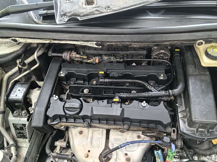

其他零部件逐步回装
其他零部件逐步回装
搞定,不知道能坚持多久。
