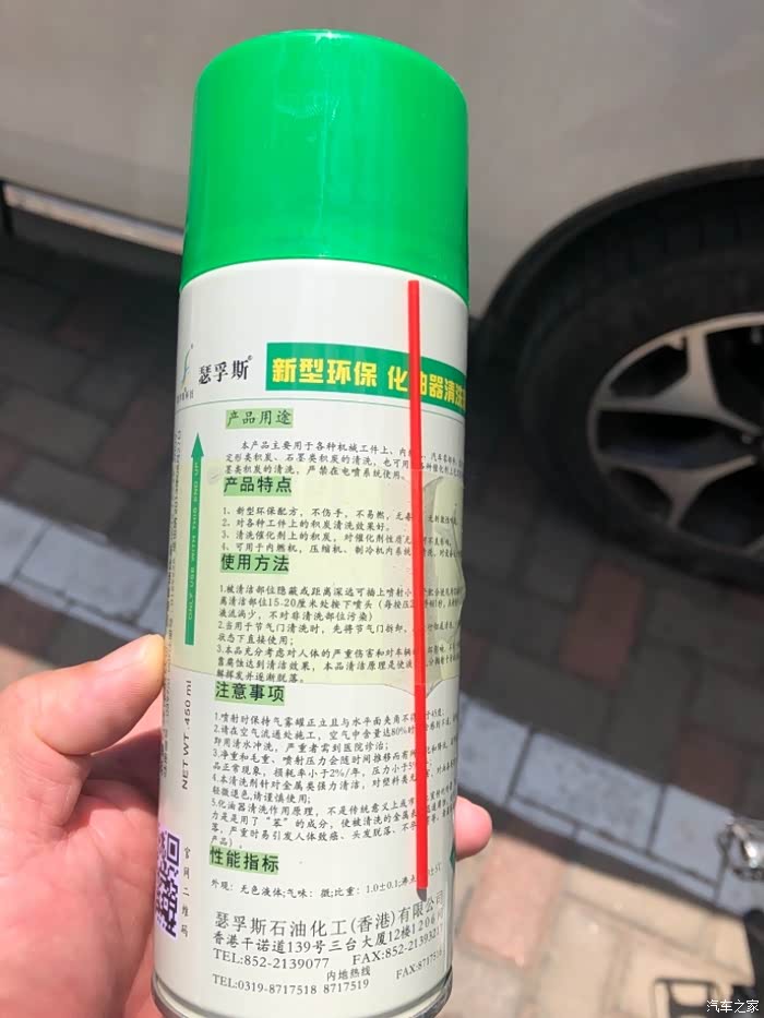

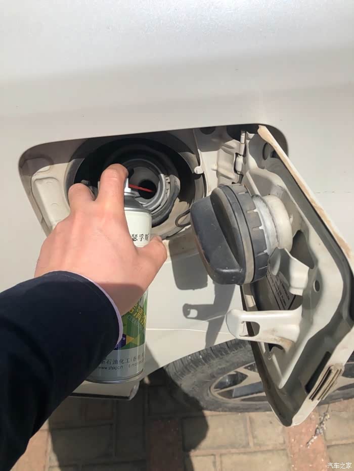

1.出发前先喷一瓶化油器清洗剂,简称化清剂,三年前买了三瓶,每年长途前来一瓶,我试验过,泡丁腈橡胶没问题,不伤手,
就是这货,不知道能不能再买到了,8块一瓶

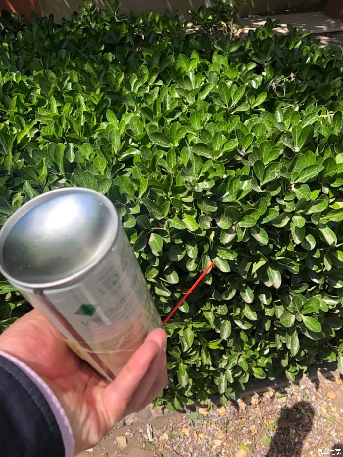

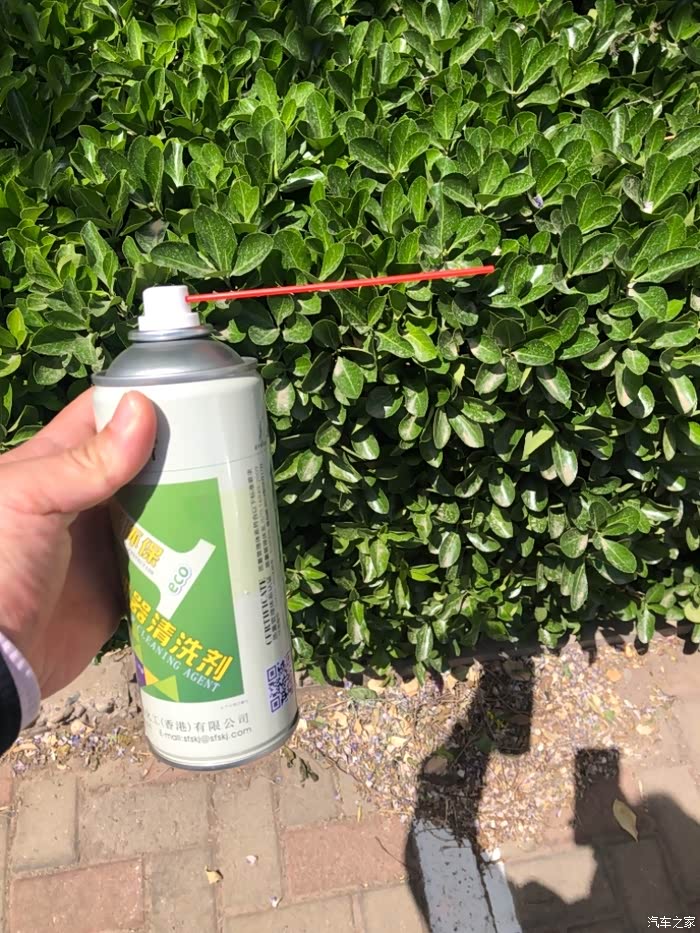

先放气,不然喷不好容易反出来
倒着放气,让压力小一些,大概放到不那么喷为止
靠剩下的压力把化清剂喷入油箱

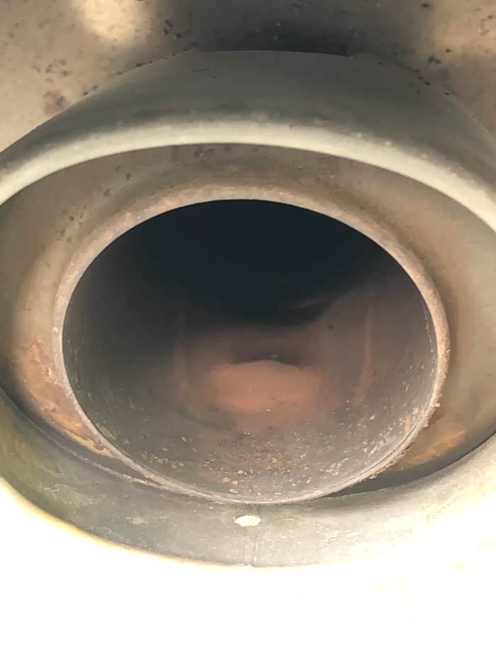

排气管,7年的车,还是有点黑的,但不是那种熏黑

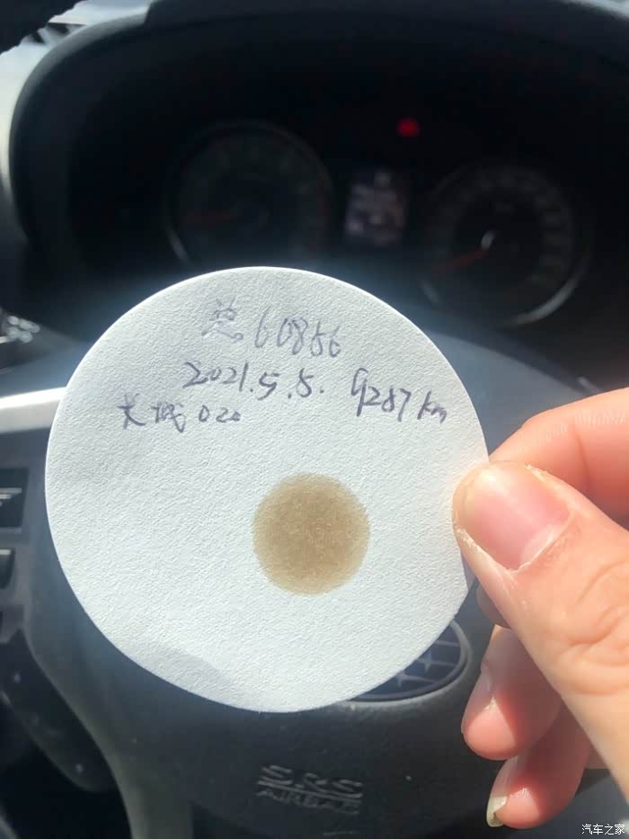

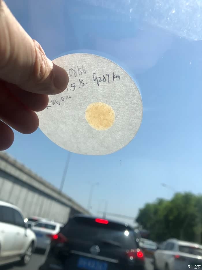

这个是1000km高速以后的油样,长城020当年20多一升,屯少了,上次保养后跑了9257km
油样还可以,

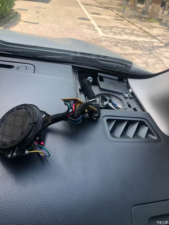

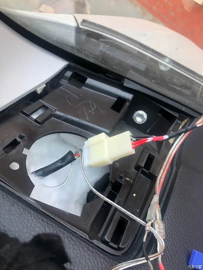

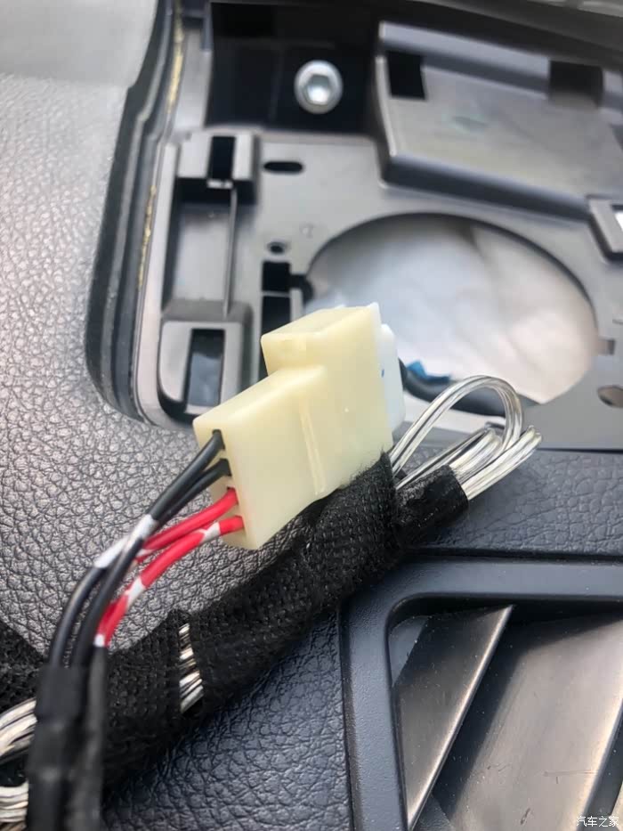

中午有空把前喇叭接线完善了一下,之前有发帖,有兴趣搜一下,就是这个插头,原来是直接线插入接头,接触差一些

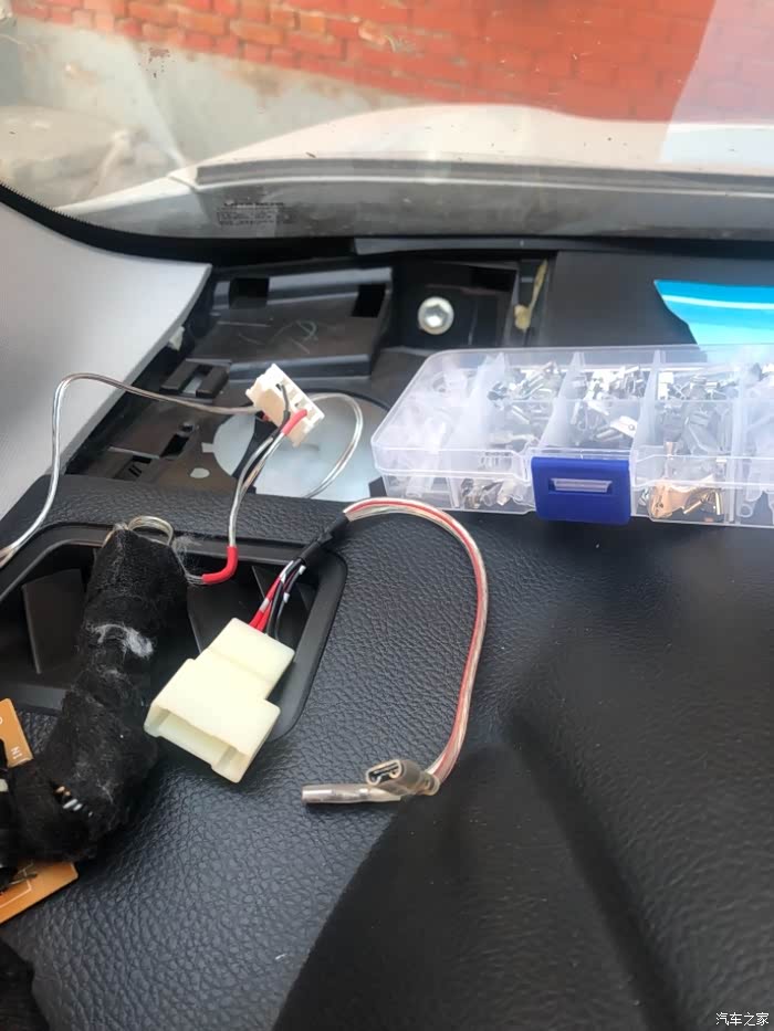

买了无损接头,万能的淘宝

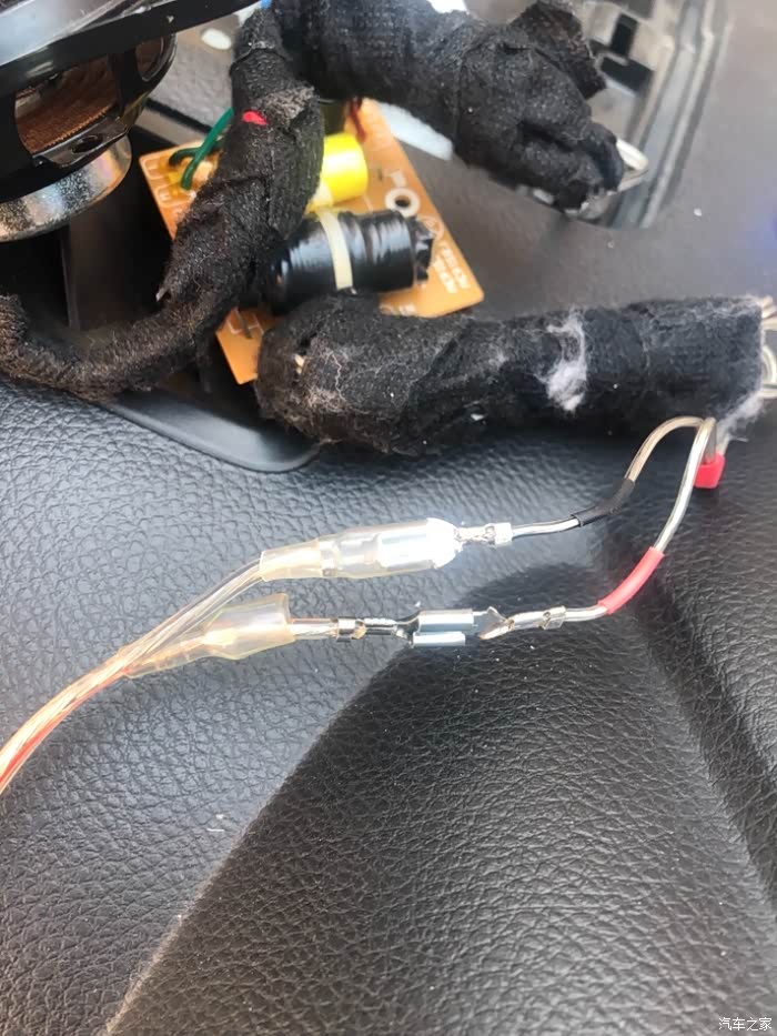

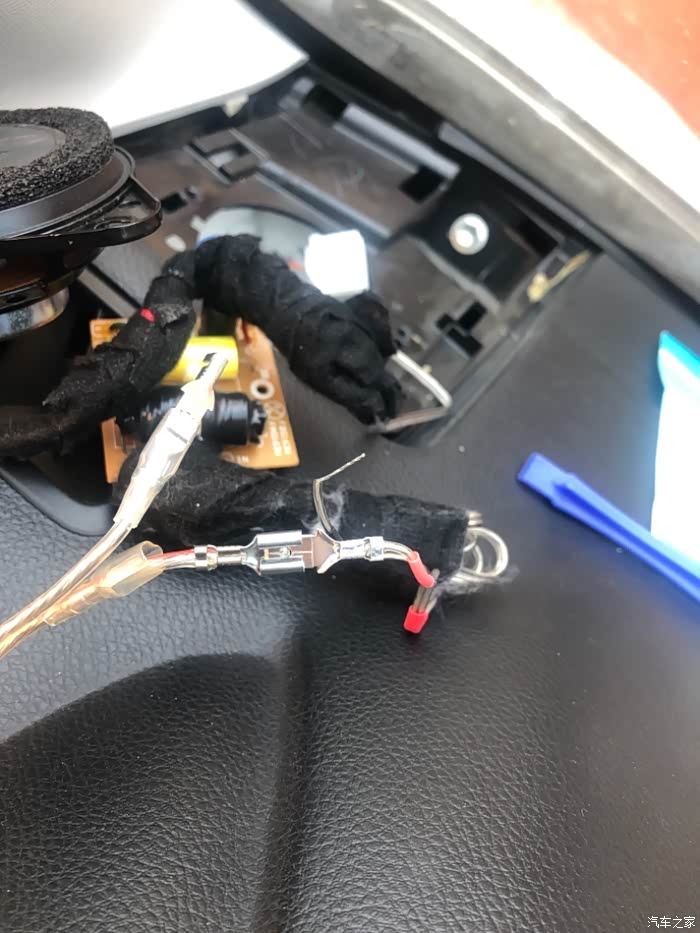

局部插头用绒布胶带包好
做好插片,直接对插

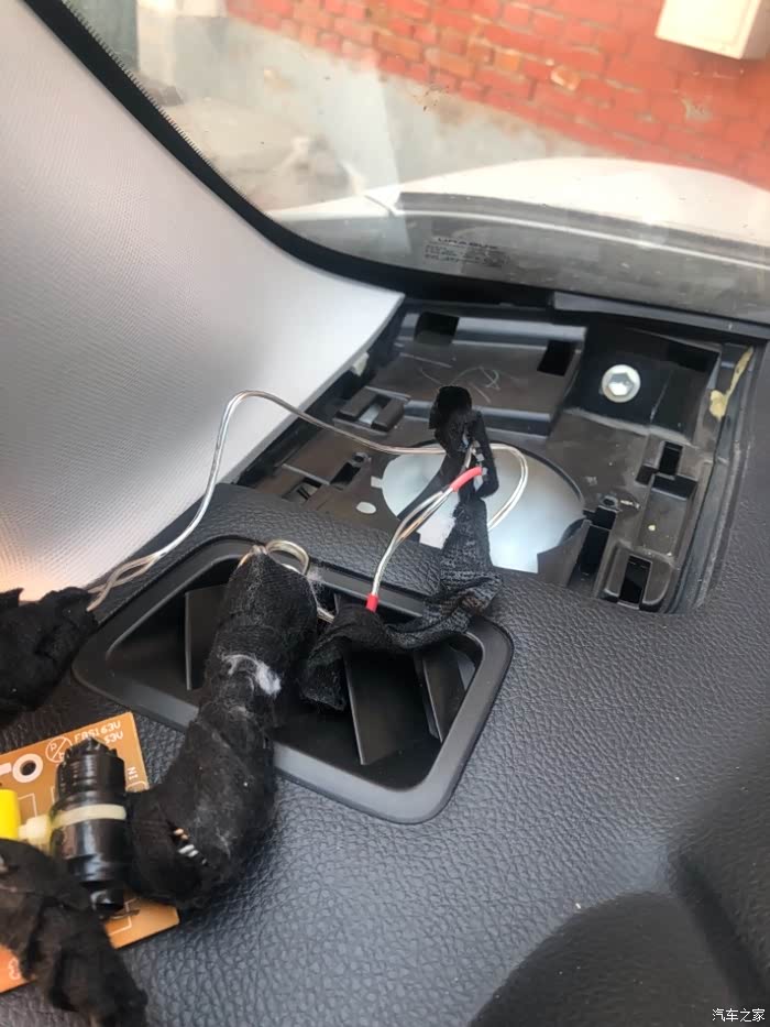

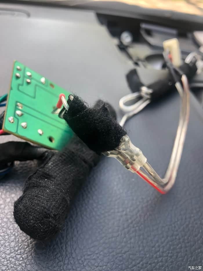

整理好插线,高音下面塞了吸音棉,有点效果
检查确认,把无损插头也包好,避免异响
把多余的线也包起来
右侧也一样处理,很熟练了
