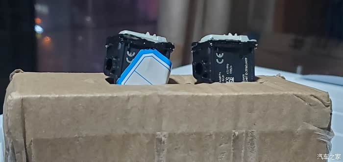

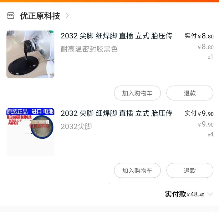

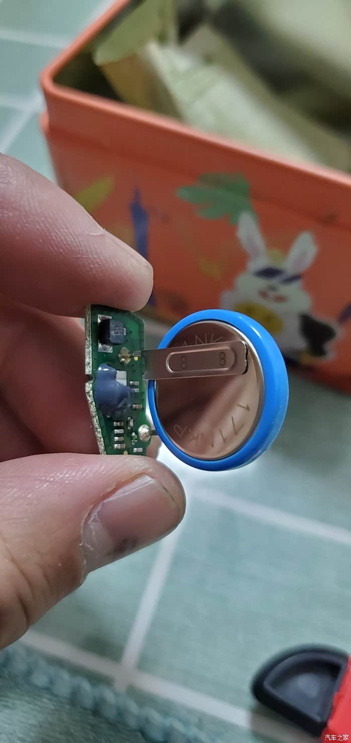

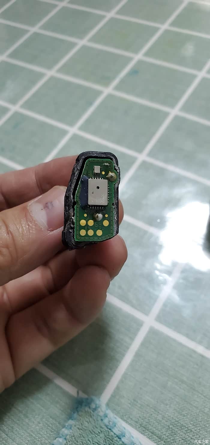

17年的车,胎压监测三年质保一过就没电了。拆开一看是2032点。我记得以前都是2045吧。容量小了所以很快没电了。网上买的四个电池和胶合计50元,扒胎后卸下传感器带回家撬开,撬的时候先找一个点,再用扁口螺丝刀插进去一翘就开了,焊上新电池。打胶密封放了12小时干了后装回,还是原装的好。安上就秒显示了。四个电池是2032尖角的。
费用合计:电池,胶,50。扒胎费80。合计130元。还是比四店划算多了。毕竟还是原装的好用。
