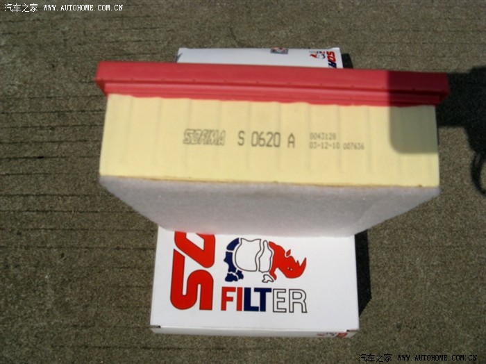

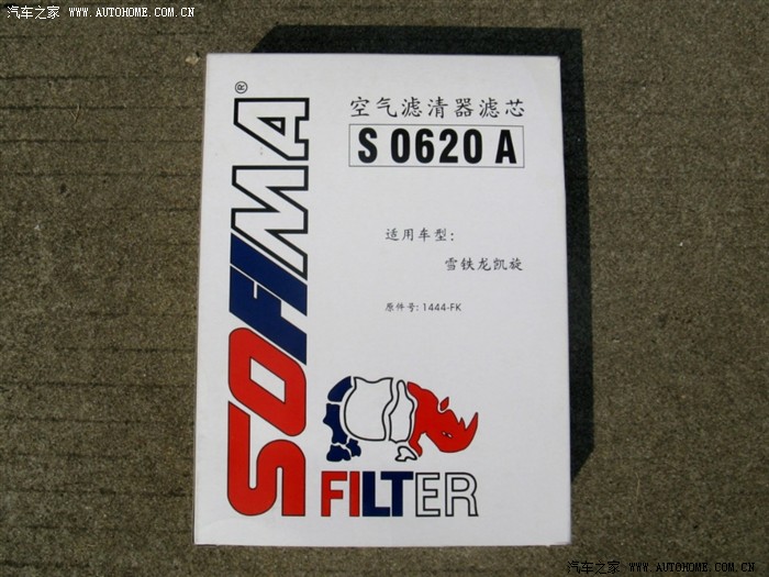

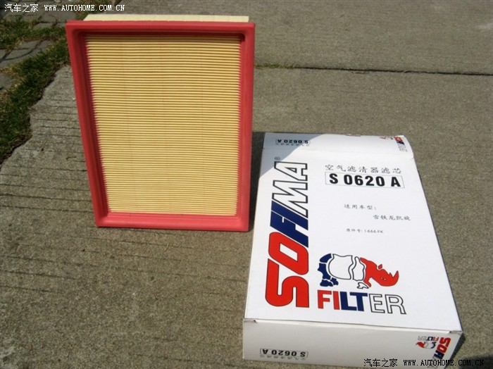

    昨天看完东标技术专家(天津老庞)的贴子《保养的一个误区》后,决定为小8更换空气滤清器滤芯,先在淘宝了解滤芯品牌及价格,后在百度了解广州市区的一些经营标致配件的店铺,最后开车去广州大金钟路,在一家专门经营标致雪铁龙配件的店铺购买了适合小8用的空气滤清器滤芯。
    今天上午自己动手为小8更换空气滤清器滤芯,过程很简单,一把十字刀搞定。
新买的空气滤清器滤芯
新买的空气滤清器滤芯
新买的空气滤清器滤芯

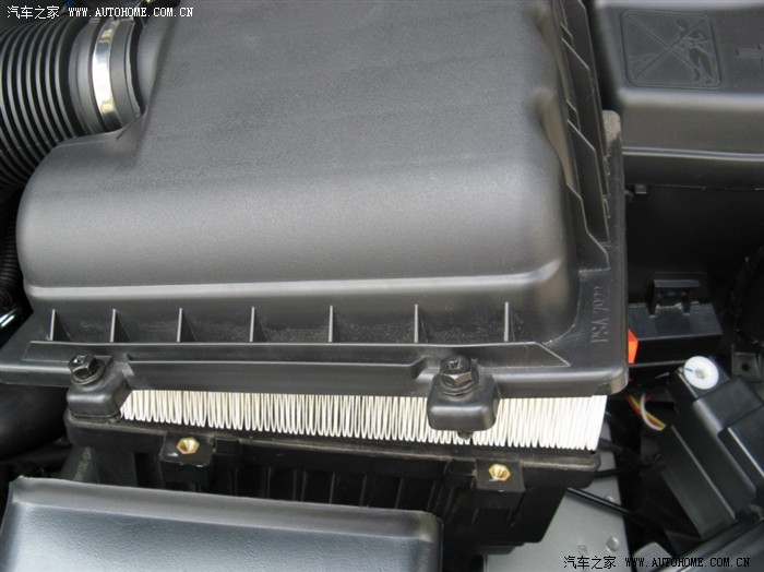

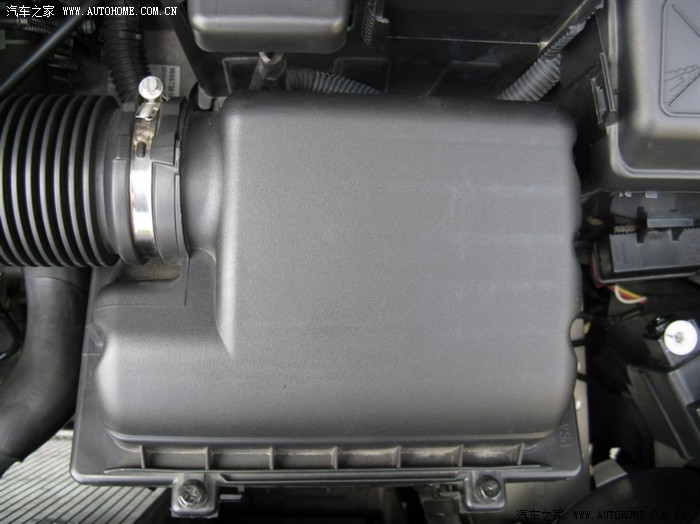

408的空气滤清器

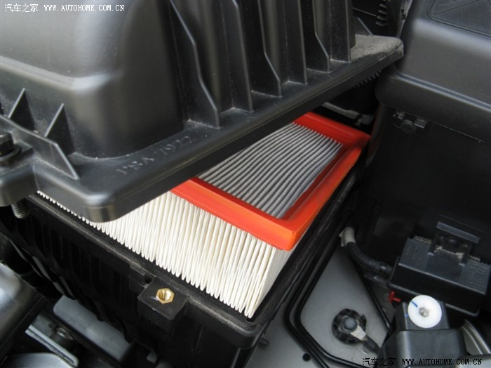

松开4口螺丝后准备拿出滤芯
准备拿出原装滤芯

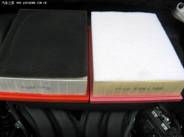

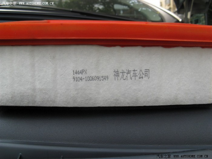

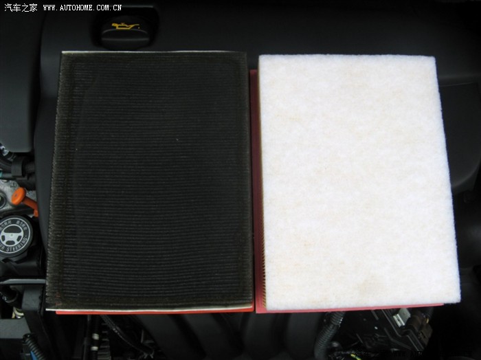

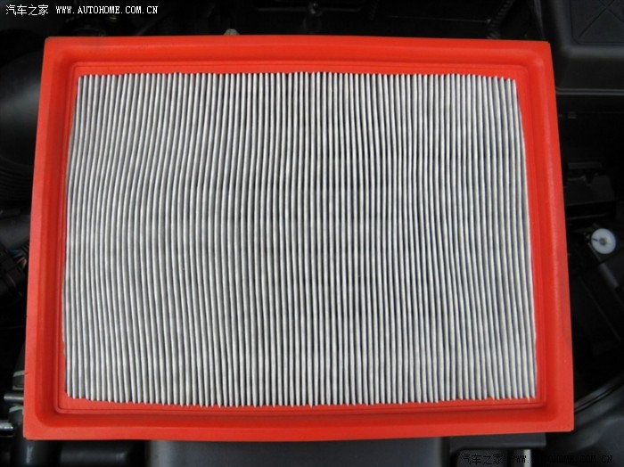

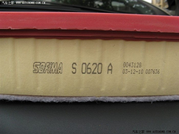

原装滤芯,不是很脏。看来广州办亚运对于空气质量的改善还是有一定作用。
原装芯

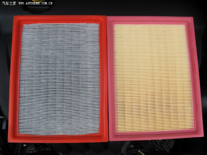

新芯,看来不如原芯。
新旧芯对比
新旧芯对比
新旧芯对对

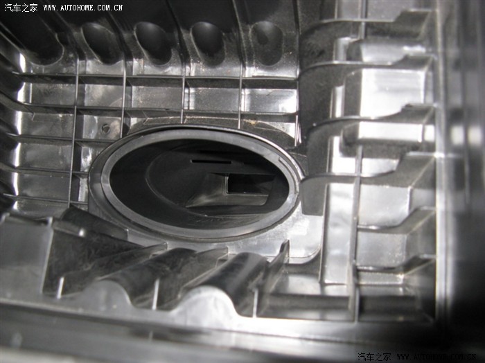

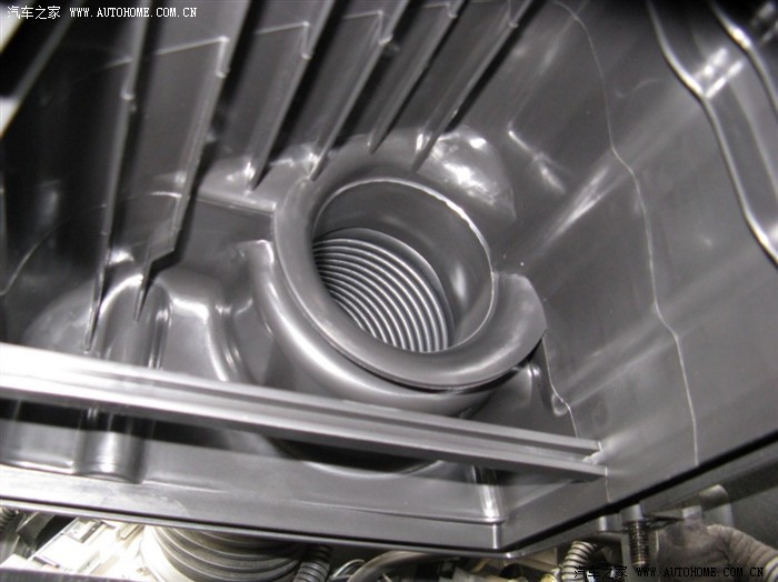

空气滤清器底部。空气从这里进来,然后通过滤芯进行过滤。
空气滤清器顶部。经过滤芯过滤后,空气从这里进入发动机。
