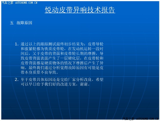

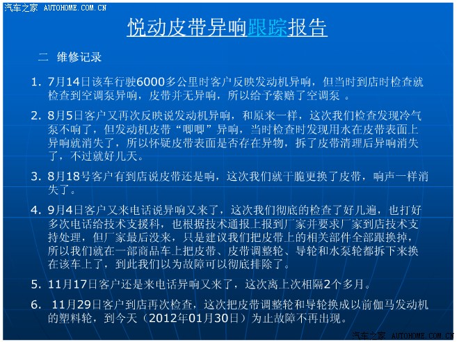

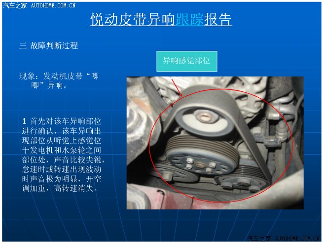

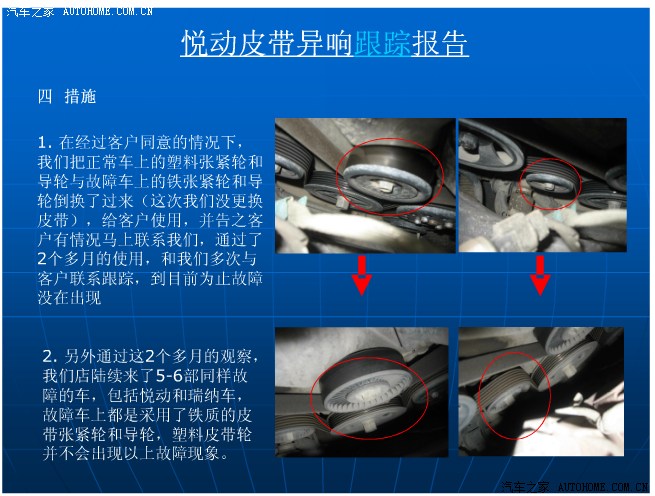

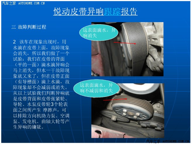

张紧轮异响 增加网路上收集的一些维修案例 仅供参考 不喜勿喷

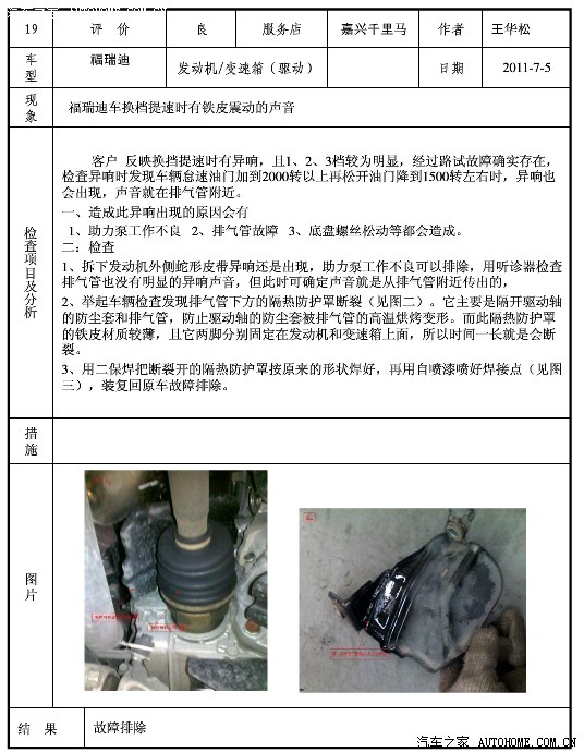

我的车是GLS 手动档 现在1万1多点  在首保后就出现换4、5档加油异响 声音像两块铁皮震动的声音,好像是发动机仓里面有两块铁皮没有固定好,相互击打震动发出的声音,停车加油就不会这样,挂档滑行加油也不这样,那个声音还真不好描述
现在4档不响了 但换5档加油还是响 但绝对不是托档 我换5档的时候车速都在70左右了
在网上收集了一些关于福瑞迪和悦动发机异响的维修案例,供大家参考,也希望那位大神能解决换挡加油异响的问题。
