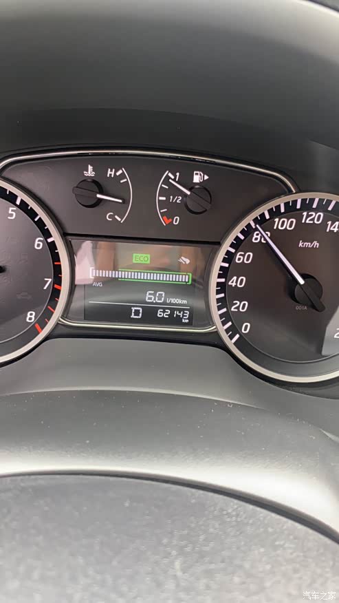

6万多公里了,CVT变速箱太脆弱,差不多就要去换油了,不然出了问题要大修,因小失大

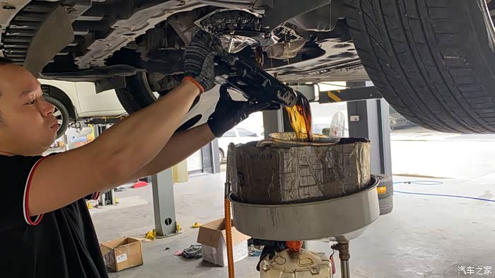

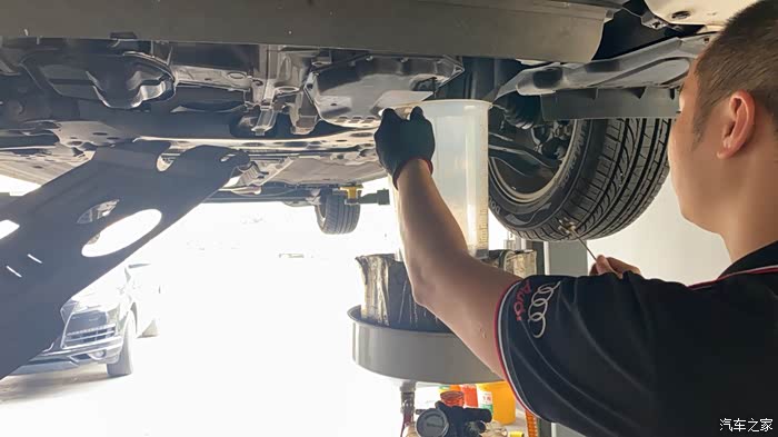

到了修理店,先拆螺丝正常放油。油不是很黑,可能我2万公里换过的原因,流出来大概4升左右
决定来换油之前,看了很多抖音的换油视频,看到都是很黑的油,有可能是我公里数不多,加上之前保险换过,所以我这次放出来并没有很黑,甚至还有点蓝色

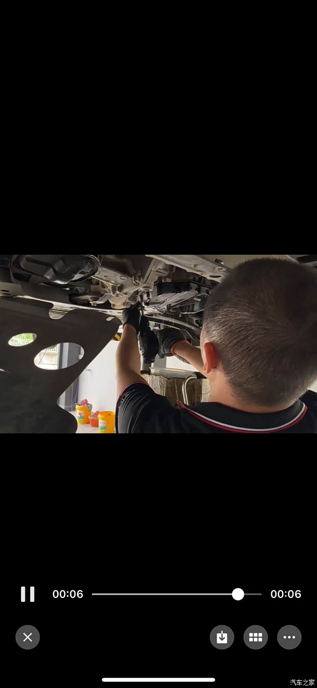

拆油底壳螺丝
放油螺丝漏完油,开始拆油底壳,一边松开,一边就开始漏很多出来了
油放干净,拆油底壳
拆出壳子,还能倒出很多漏不干净的油,油底壳大概还有一升左右的机油是一定要拆壳,才能倒出来的

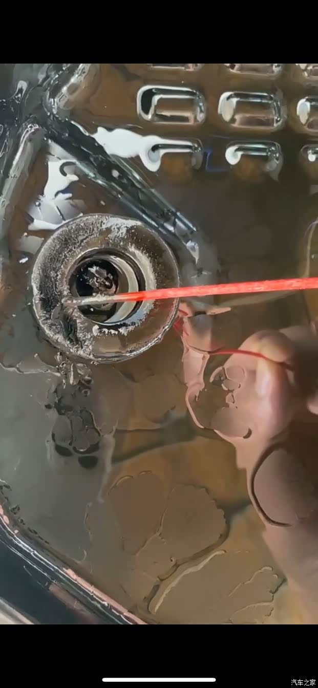

油底壳内部磁铁
拆出来之后,非常脏,像是淤泥一样粘稠,有两个磁铁,吸了很多铁粉

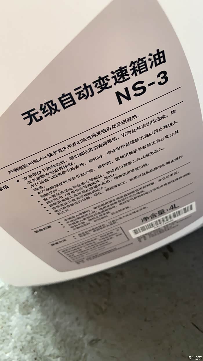

店家加的油
店家给加的油,两瓶,一瓶4升。

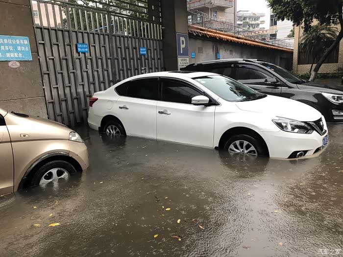

水泡车
这是2万公里左右的时候水泡车的样子。报保险4儿子修理,花了三千多,刚好那年保险费也是那么多。
