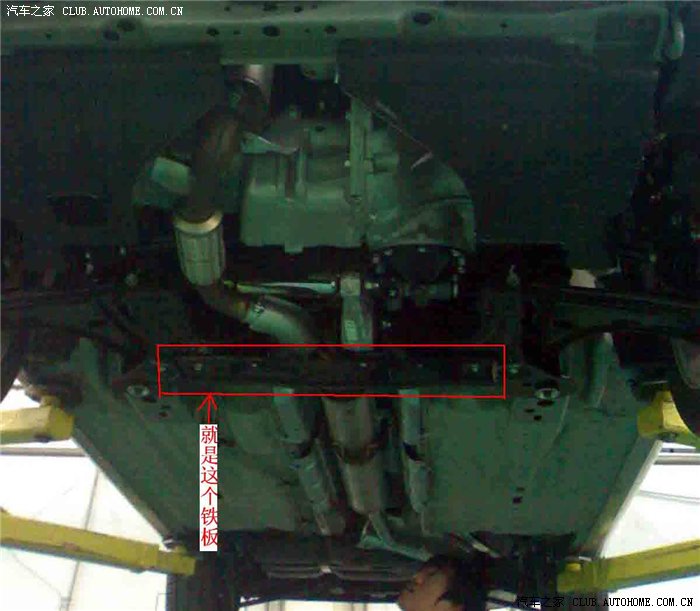

8月9日上午去4S解决了(已发到本贴第30楼,在这里也说一下,免得您座电梯去30楼):
因某一次擦到底盘时,引起底盘那个差不多介于车头与驾仓之间的一块横着的铁板(叫什么名字忘了问了,有40CM宽、100CM长吧)变形,翘起来的部份与烟囱挨在一起了,所以一加油烟囱与它共振,油门越踩振动越大,所以出现贴子所述的问题。
修理师拆下这个铁板,打了几锤,装上,使它们之间有了一定的距离,就OK了!铁板的具体位置见下图:

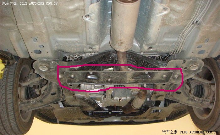

上面这个图有点看不太清吧,下面这个可以,就是红色圈内的那块板了!
就这么简单!唉,早知这样,也不要跑这100多公里去处理了!
