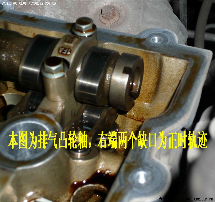

2、拆发动机气门室罩盖。一共是12个螺栓。各位LD、专家看看俺的发动洁净程度如何?(注意进气凸轮轴与排气凸轮轴右侧的箭头部分,虎子对正时的轨迹在那。)拆完发动机气门室罩盖后,应注意防止有灰尘落入发动机气门室。

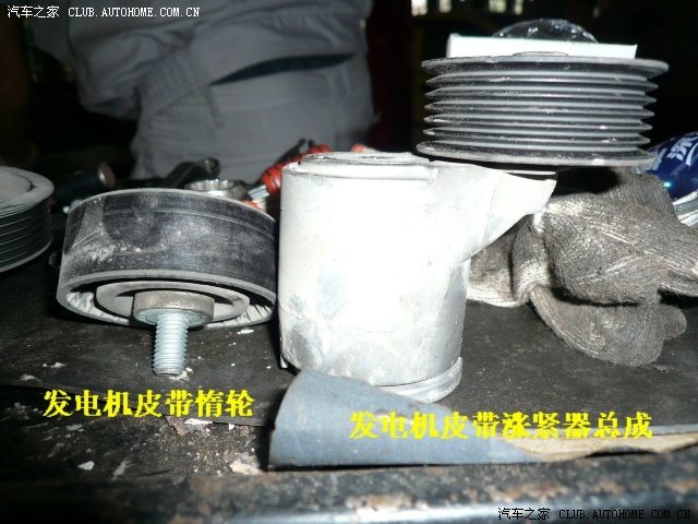

3、先拆右前轮处一塑料护板,拆掉后看到电机皮带。过程中拆电机皮带涨紧器总成(在发电机后面)、风扇皮带惰轮,检查这两个部件的工况,看是否需要更换。

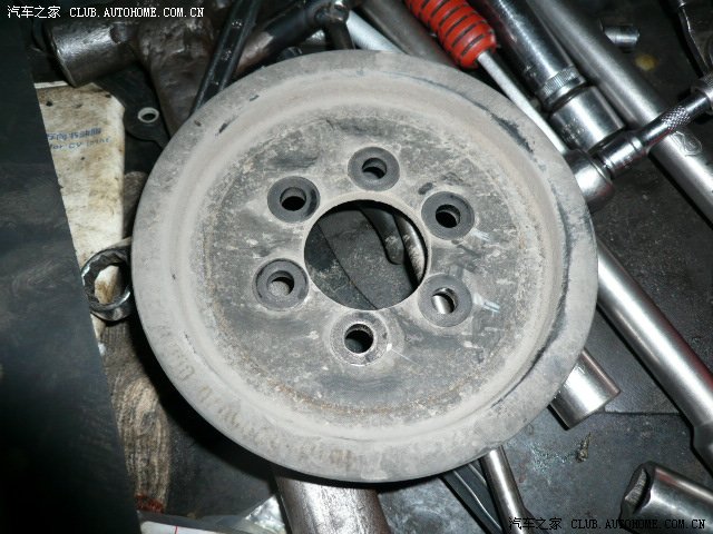

4、拆掉电机皮带后,拆曲轴前端电机皮带轮。
下图是拆下来的曲轴发电机皮带轮

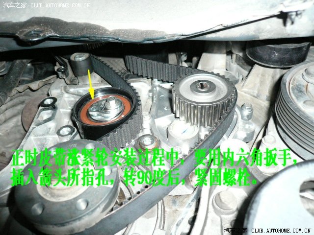

5、拆正时皮带罩、正时皮带涨紧轮、惰轮及正时皮带。以下为拆下来的部件照片。

第二步,对正时!今天的真正主角登场——瑞虎的对正时专用工具。所谓的对正时,就是对进气凸轮轴(控制进气气门)、排气凸轮轴(控制排气气门)和曲轴(控制气缸活塞高度)的工作角度。有图有真相!
先讲气门凸轮轴的使用,用于箭头处。
两个箭头处分别特写
插入后,找到图中黑色的铁片了吧。

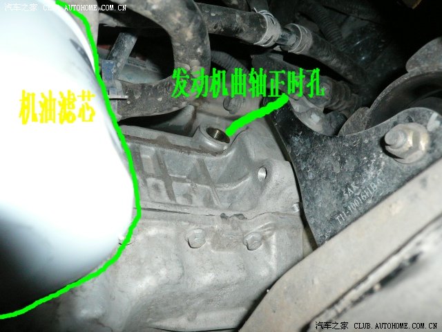

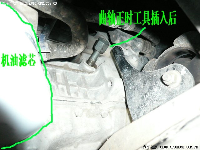

下面,是曲轴正时工具的使用。那个孔相对于图中机油滤芯的位置相信大家都能轻易找到。
4S的小师傅说:“虎子的正式点为4个气缸的活塞高度一致,这是意大利还是法国的发动机设计原理,德国车一般都是一、四缸活塞位于上止点。”
有工具固定住进气凸轮轴、排气凸轮轴以及曲轴后,松一下凸轮轴的齿轮固定螺栓,挂好正时皮带、惰轮、涨紧轮后再紧固螺栓。

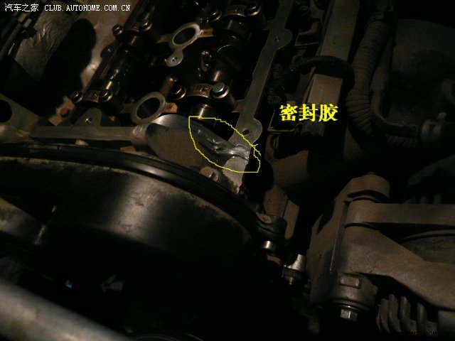

第三步,把各部件都装回原位,紧好螺栓。该步骤应注意,在安装气门室罩盖时,应在如下位置打胶。

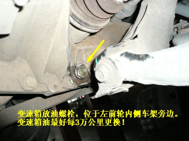

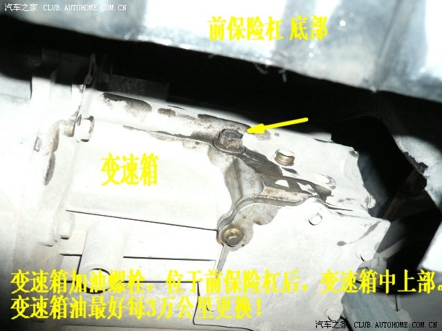

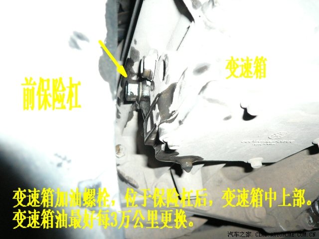

这样就完成了皮带的更换过程。下面在上两张变速箱齿轮轴的放油螺栓位置和齿轮油添加孔螺栓位置的图。
