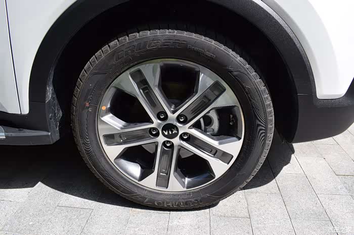

轮胎相关问题
原车轮胎有两个品牌一个是锦湖一个是耐克森。不要纠结哪种好,一个档次的产品。

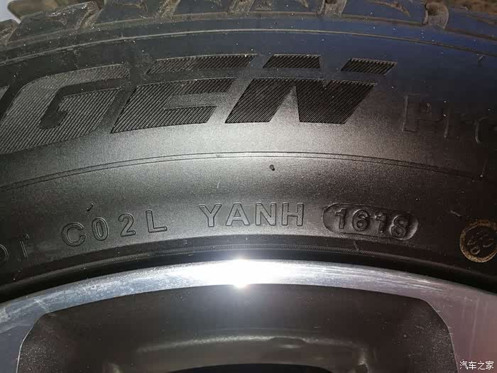

图片中圆框中的数字代表轮胎生产日期,前两位是第多少周,后两位为哪一年。
有好多车友说我的轮胎怎么看不到生产日期。智跑用的这种轮胎是不分正反面的,外侧看不到生产日期,说明生产日期在轮胎内侧。

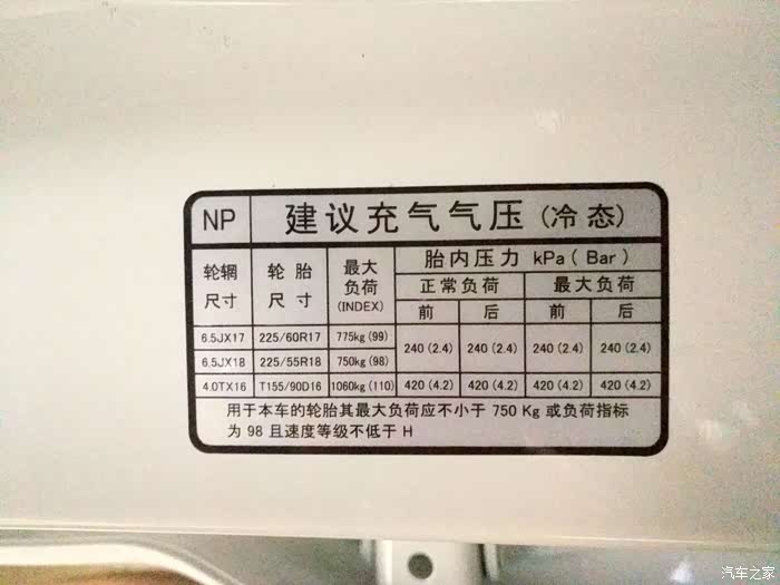

原车出厂大部分胎压设置的很高,3.5左右。上图为厂家提供的标准气压表,该标签位于主驾驶门框右下方。
建议各位刚提车的车友及时调整气压,常规情况下轮胎气压在2.4至2.8都可以。

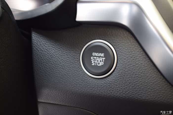

一键启动按键,在不踩制动踏板的情况下,按一次是接通ACC电源,再按一次是通电自检。如果踩着制动踏板则是直接点火启动。
车辆停车熄火,只有在档位在P档时才能全部断电。如果不全部断电,下车是锁不上车门的。
如果下车发现车窗没关,只要上车不踩刹车按两次一键启动按键,通电就可以关窗了,不需要启动发动机。

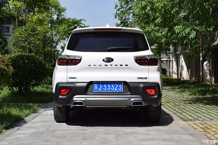

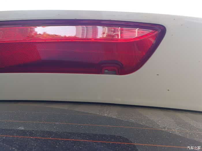

后保险杠上两个灯,左边后雾灯,右边是倒车灯,不要问我为什么。

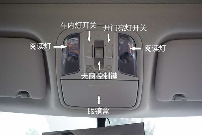

车内灯光控制
两个阅读灯分别按压灯壳便能实现开关。
车内灯开关同时控制车内所有灯。
开门亮灯开关打开后,打开任意车门,车内灯亮。
车内灯开关同时控制车内所有灯。

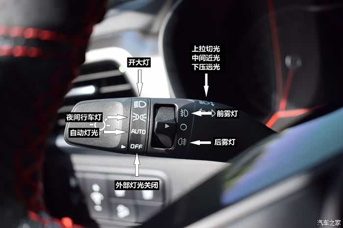

OFF:外部灯光处于关闭状态
AUTO:示宽灯及大灯根据室外光线亮度变化自动亮灭
夜间行车灯:也叫驻车灯、示宽灯,此状态示宽灯、牌照灯、仪表台灯亮。
大灯位置:此状态大灯、示宽灯、牌照灯、仪表台灯亮。
拨杆水平方向,向上拨是右转向指示灯,向下拨是左转向指示灯
拨杆垂直方向,向上拨可以实现远近光快速切换无法锁止,中间位置为近光,向下拨切换为远光
雾灯控制,中间拨杆上推开前雾灯,再次上推关前雾灯。下拉开后雾灯、再次下拉关后雾灯。

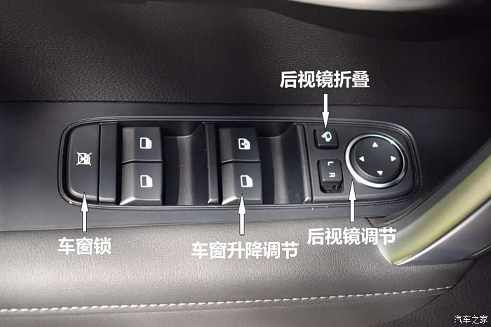

车窗中控部分
后视镜折叠,方向调节,车窗锁止、调节。
后视镜折叠,只能车内手动按键实现折叠。
四门车窗仅主驾驶侧为一键升降。
原车没有锁车自动关窗自动折叠后视镜功能,如需此功能可到某宝选购配套升窗器,需破线安装。

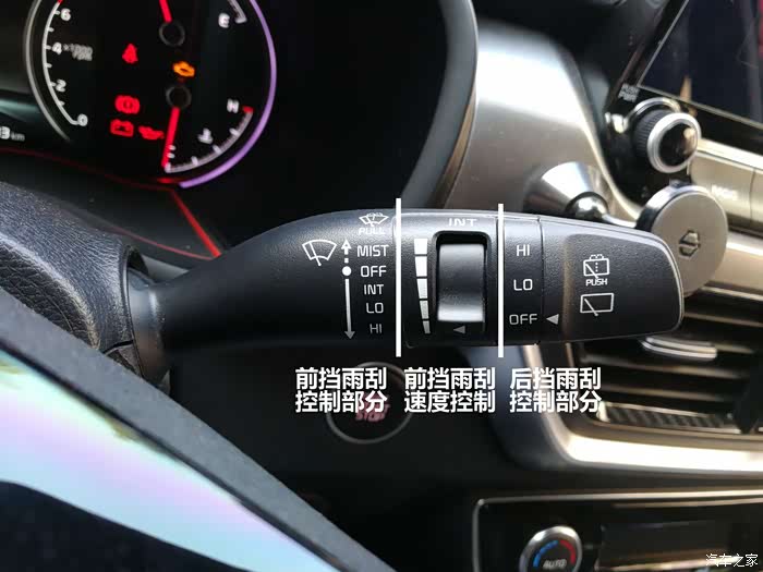

雨刮器的控制
前挡风雨刮器控制:
控制拨杆往上推一次,雨刮器工作一次;
控制拨杆往下有三个档位,一档INT为持续工作速度可调模式,工作速度可以通过位于拨杆中部的速度控制旋钮进行五档调节;二档LO为持续工作固定速度低速模式;三档HI为持续工作固定速度高速模式;
控制拨杆水平方向内拉,喷水器喷水且雨刮器工作一次。
控制拨杆往上推一次,雨刮器工作一次;
后挡风喷水器出水口

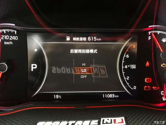

后挡风雨刮器控制:
控制拨杆后挡风控制部分顺时针旋转有两个档位,一档LO为持续工作固定速度低速模式;二档HI为持续工作固定速度高速模式;
控制拨杆水平方向外推(因管道较长,外推时间适当长一点),喷水器喷水且雨刮器工作一次。
如果前雨刮器开启,挂R档倒车时,后雨刮会自动工作。

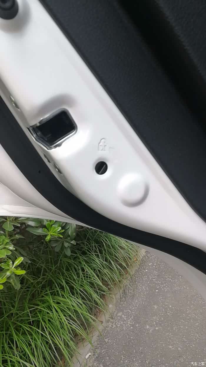

好多车友车提回来,发现后排车门从里面打不开,只能从外面打开。
拿个钥匙拧下儿童锁的锁孔就可以解锁了。
拿个钥匙拧下儿童锁的锁孔就可以解锁了。

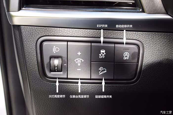

车辆启动是是默认自动启停开启的,按压自动启停开关,灯亮说明启停系统已关闭。

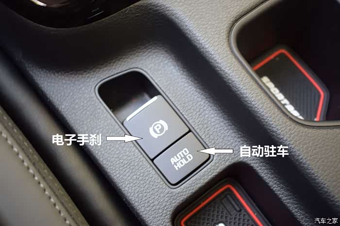

电子手刹与机械手刹使用方法一致,拉手刹上拉、松手刹下压。因为是电子手刹,手刹拉起后,起步是不需要松手刹的,直接踩油门踏板就行了。
自动驻车车辆启动是默认关闭的,需要使用时手动打开。
自动启停功能需配合自动驻车使用。自动驻车车辆启动时是默认关闭的,每次启动后需要手动打开。打开后仪表盘液晶屏会显示白色AUTOHOLD。在路口等红灯时,制动停车后深踩制动踏板,原白色AUTOHOLD变为绿色,说明自动驻车已工作,仪表盘液晶屏下面显示绿色半圆箭头+A图标,说明自动启停已工作,发动机熄火,此事无需切换档位,右脚可以离开制动踏板,车辆不会移动。绿灯通行时直接踩油门踏板起步行驶。

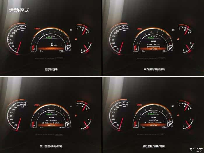

定速巡航操作

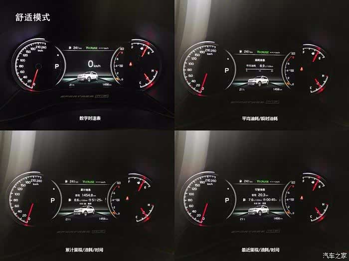

点击行车电脑信息控制按键分别显示:
1、指南针(车机导航开启时显示导航信息);2、胎压显示;3、用户设置

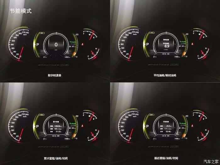

可以通过上下拨动首页信息切换拨杆分别显示:
1、数字车速表; 2、平均油耗、瞬时油耗; 3、累计行驶里程、油耗、行驶时间; 4、最近(4小时内)行驶里程、油耗、行驶时间。

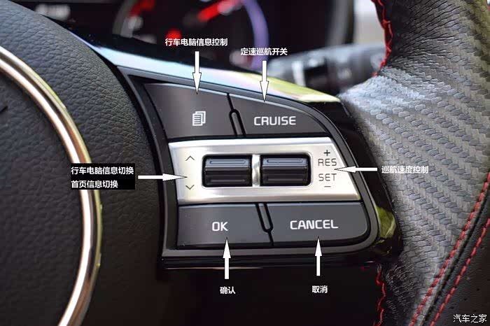

定速巡航使用:
1、按CAUISE按键开启巡航,这时候仪表台液晶屏会显示“CAUISE----”;
2、车辆行驶到你计划巡航车速(例如80公里/小时)时,下拨巡航速度控制拨杆,这时仪表台液晶屏显示“CAUISE 80”,右脚就可以离开油门踏板,车辆进入巡航模式;
3、可以通过上下拨动巡航速度控制拨杆,微调巡航速度;
4、巡航过程中可以通过刹车制动或者按CAUISE按键取消巡航模式;
5、如巡航过程中,如刹车制动后仍需进入巡航模式,将车速提升至原巡航车速附近,上拨 巡航速度控制拨杆,直接进入之前设定好的巡航速度进行巡航。

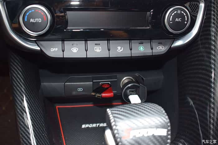

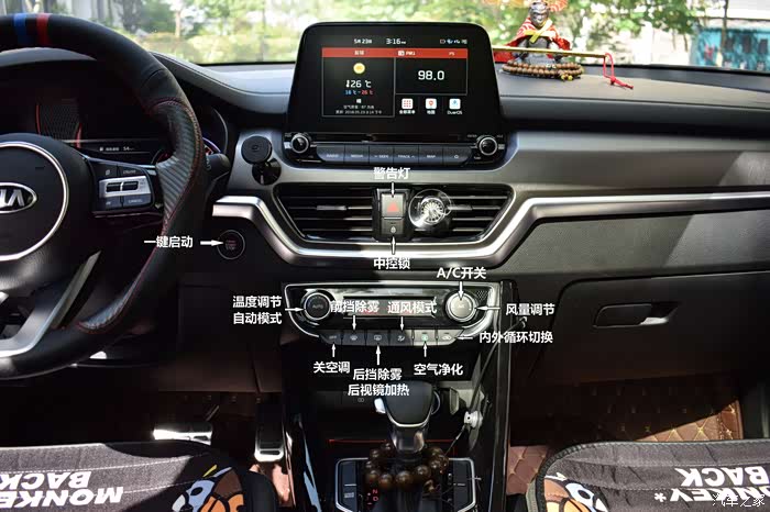

空调按键说明
AUTO按键,点击可以打开自动空调,设定温度后,自动控制风速、内外循环模式,保持车内温度在设定温度。
调节温度旋钮,通旋转调节温度,旋转后空调开启。
OFF按键,是关闭空调。
前档除雾打开后,空调工作,以较大风量吹前挡风玻璃,实现除雾,A/C开启。
后视镜加热跟后挡除雾是一个按键,别问我为什么。点击后空调不工作,通过电热丝对后视镜及后挡风玻璃进行加温,实现除雾。
通风模式是调节风向,按压后空调打开。
空气净化,按压后空调工作同时对车内空气进行净化。
内外循环切换,指示灯亮表示内循环,指示灯暗表示外循环,按压不会开启空调。
A/C开关,实现开启关闭压缩机,液晶屏显示A/C,压缩机工作,空调处于制冷模式,此状态会增加车辆油耗。液晶屏不显示A/C,表示压缩机不工作,空调处于制热模式,热源来自发动机散热温度,此状态不会增加油耗。按压A/C开关,空调开启。
风量调节旋钮,通过旋转调节风量大小,旋转后空调打开。
OFF按键,是关闭空调。
通风模式是调节风向,按压后空调打开。

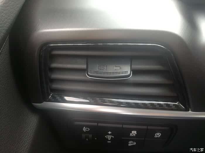

很多车友不知道空调出风口怎么关。这图一看应该就懂了吧!
按照箭头方向推到底,出风口就关上了。
按照箭头方向推到底,出风口就关上了。

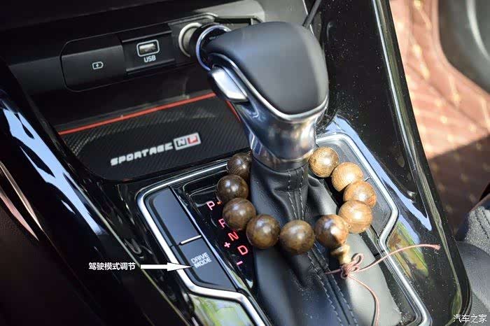

驾驶模式调节
驾驶模式调节按键,可以切换节能模式/运动模式/舒适模式。

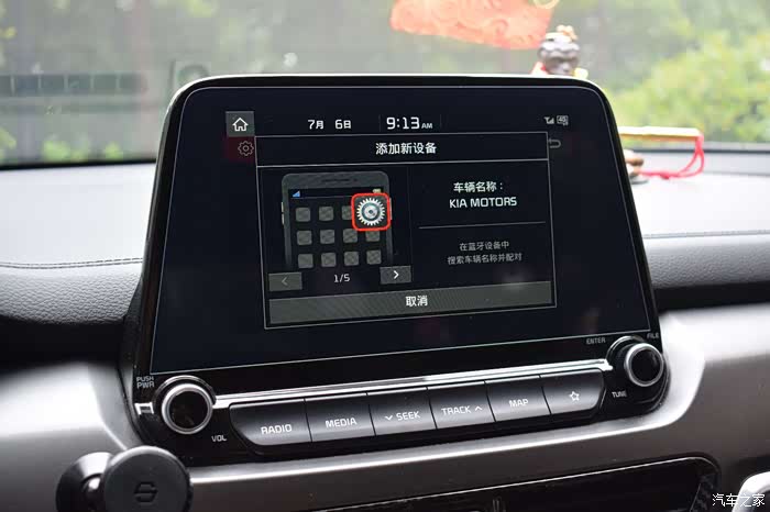

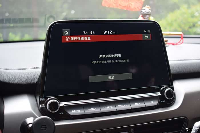

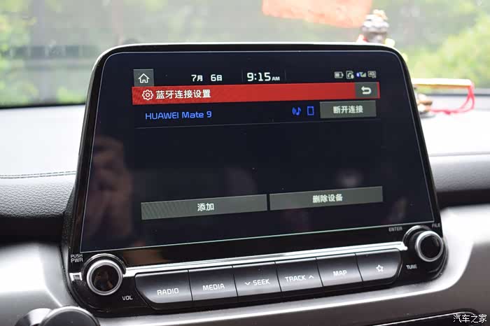

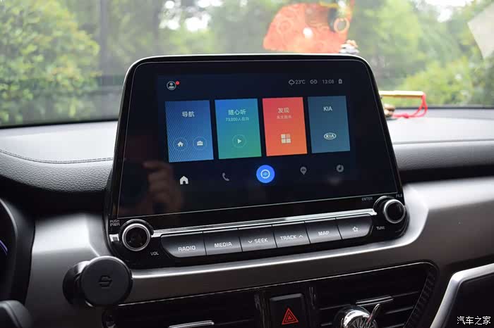

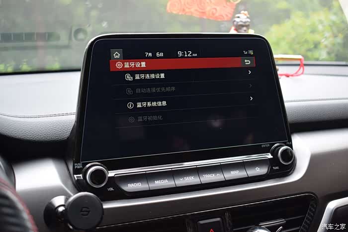

手机蓝牙连接

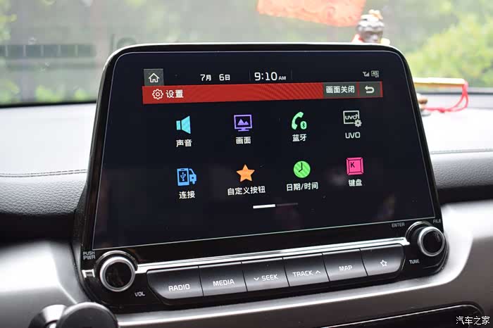

点击蓝牙
点击蓝牙连接设置
点击添加

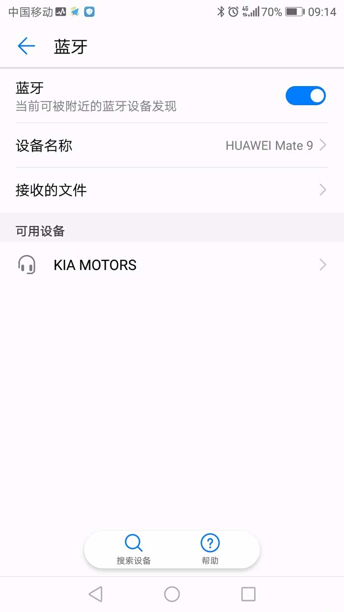

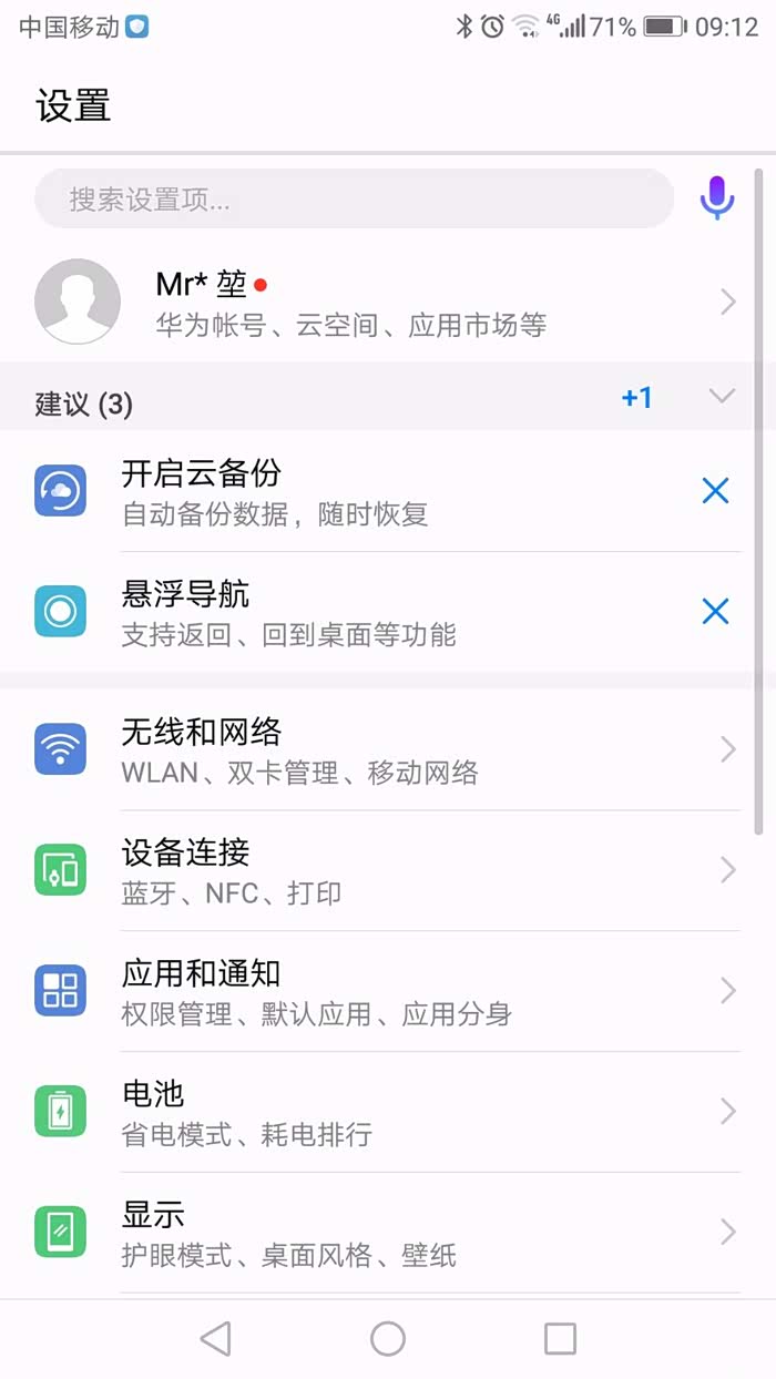

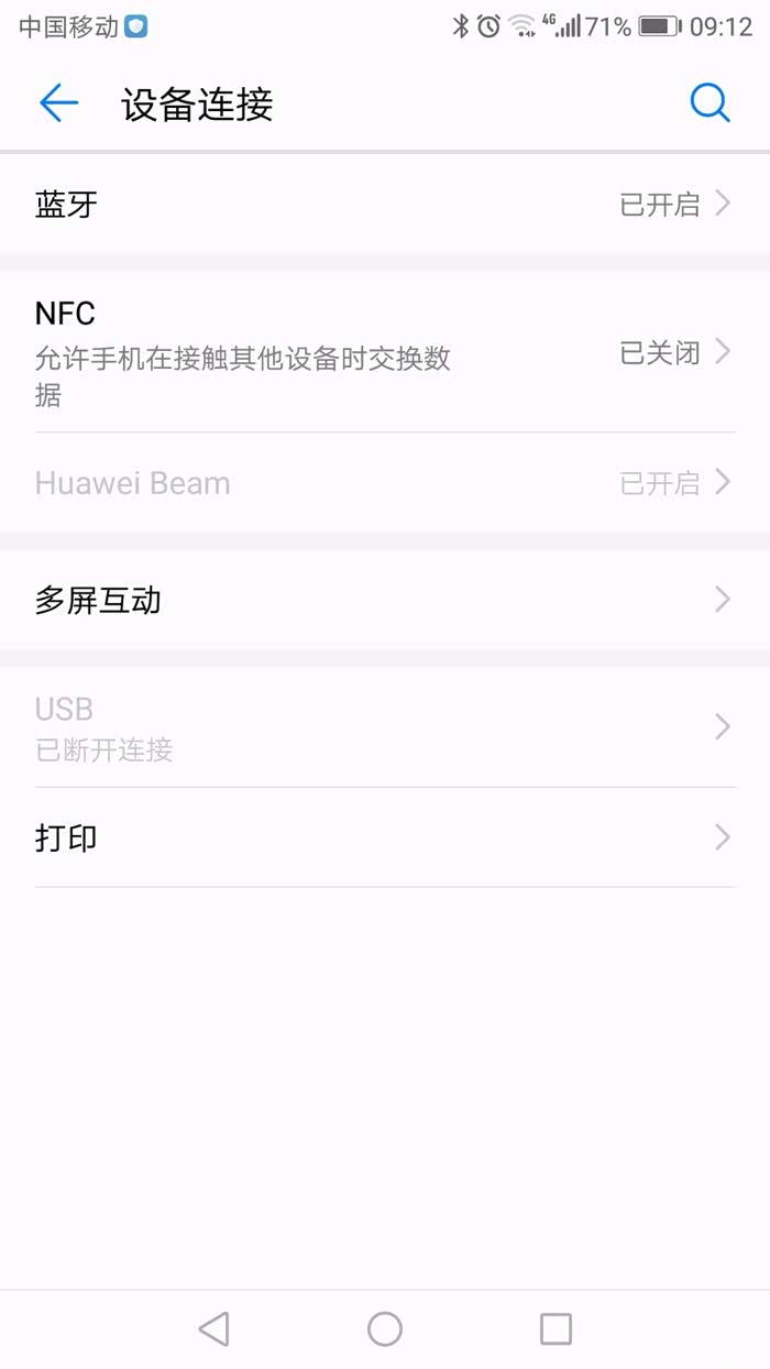

这时候开始在手机上操作
找到设备连接
点击蓝牙
搜索可用设备
配对成功就OK啦
连接成功,可用听音乐,打电话了

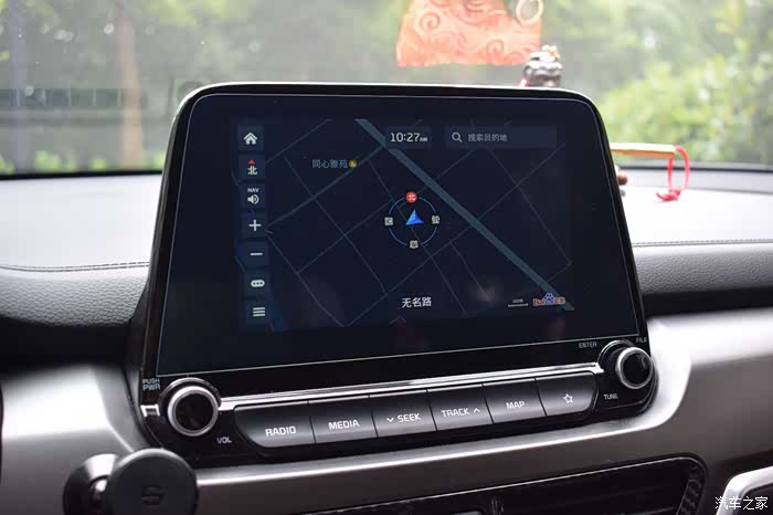

手机与车机蓝牙连接后,左上角图标分别代表手机电量,蓝牙电话,手机信号强度,车机网络信号。

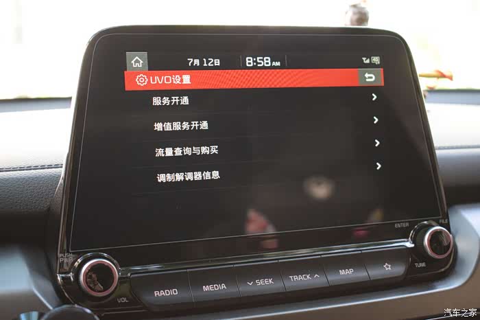

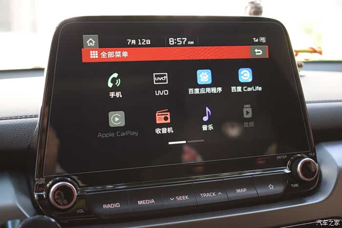

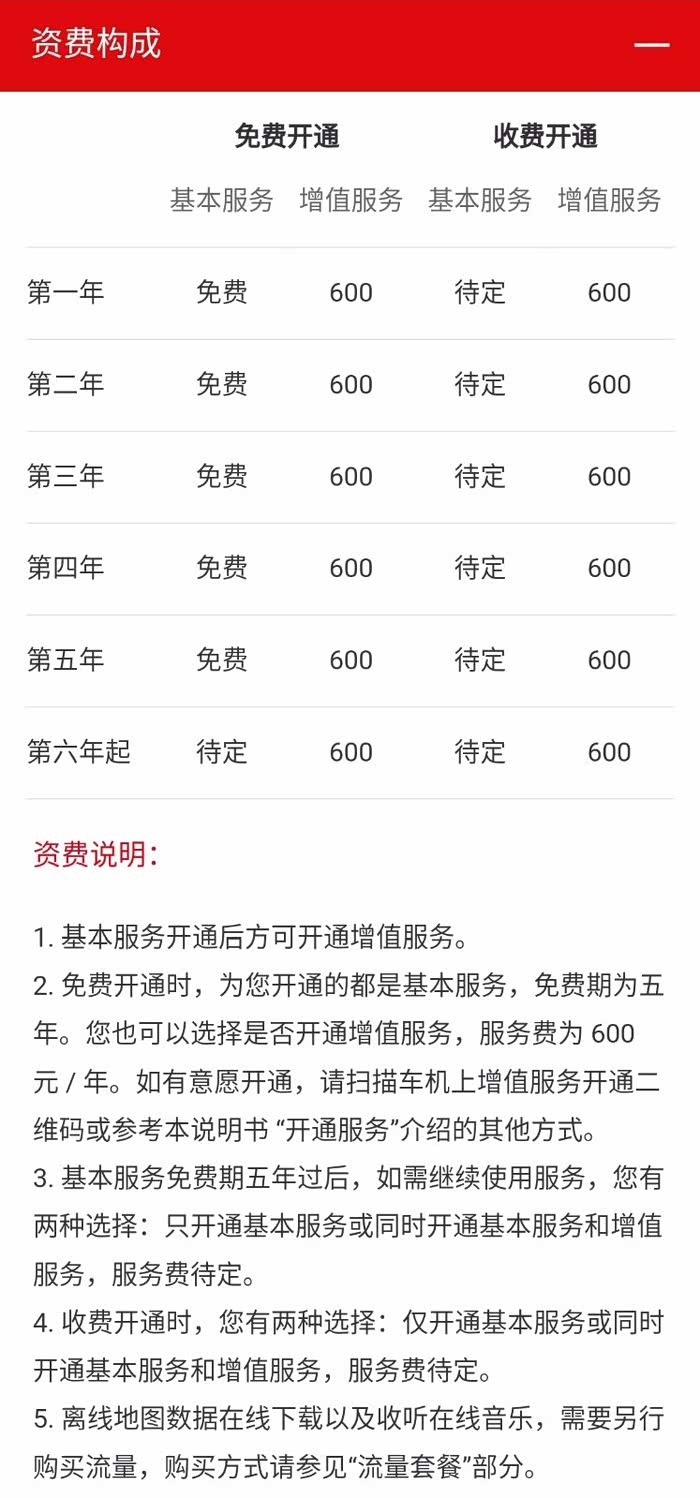

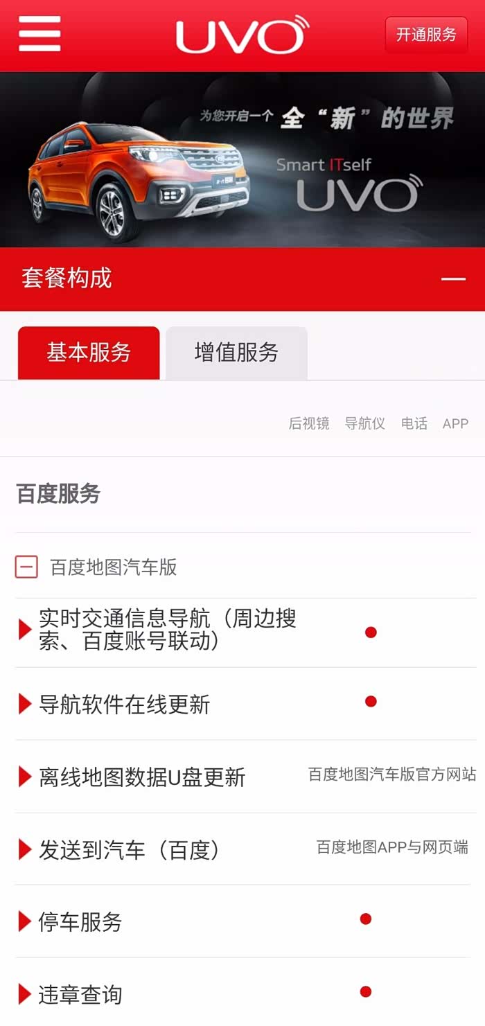

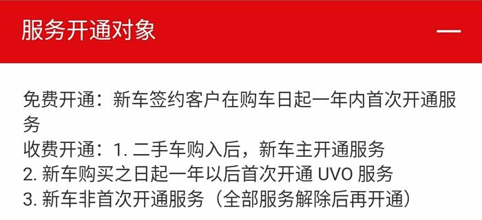

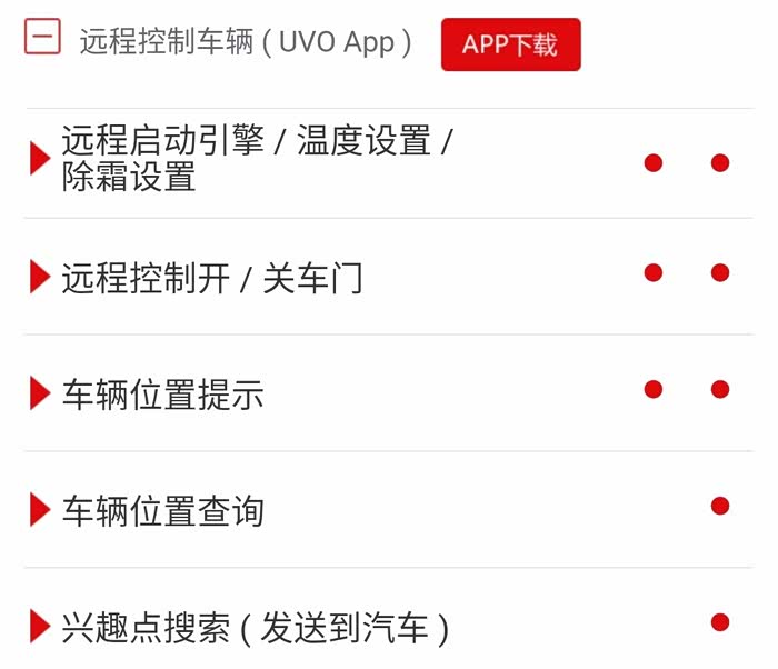

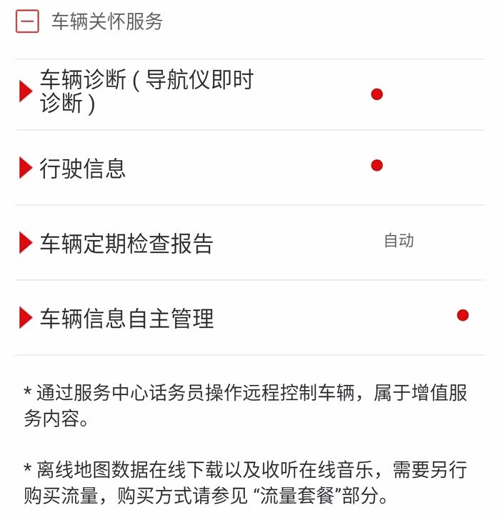

UVO服务说明

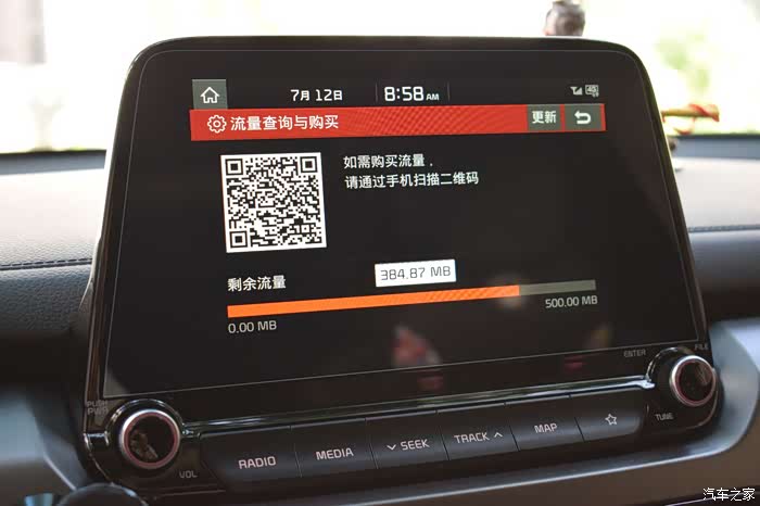

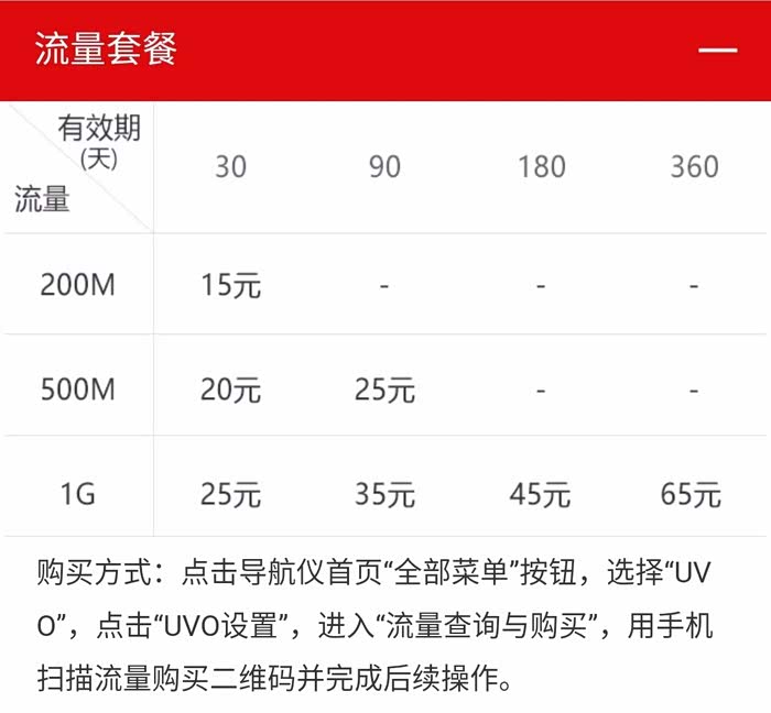

目前车机只有导航升级离线地图及收听在线音乐需要消耗流量。升级导航软件及导航是不消耗流量的。
新车赠送500M流量,有效期90天。
查询流量及购买流量点击UVO
新车赠送500M流量,有效期90天。
查询流量及购买流量点击UVO
点击UVO设置
点击流量查询与购买
可以显示剩余流量。
购买流量扫二维码操作即可。
购买流量扫二维码操作即可。

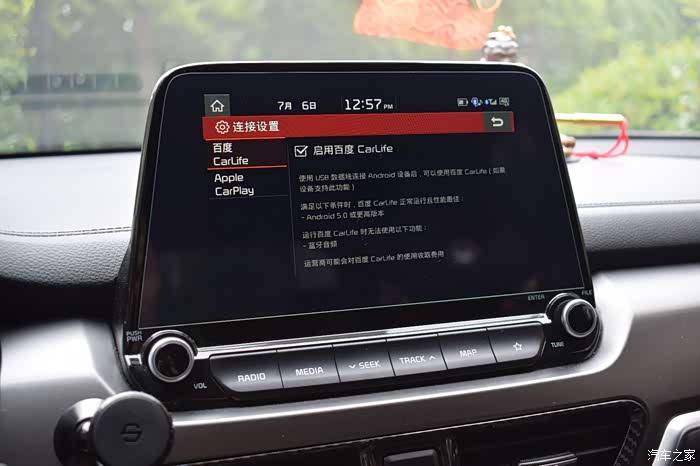

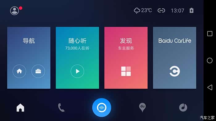

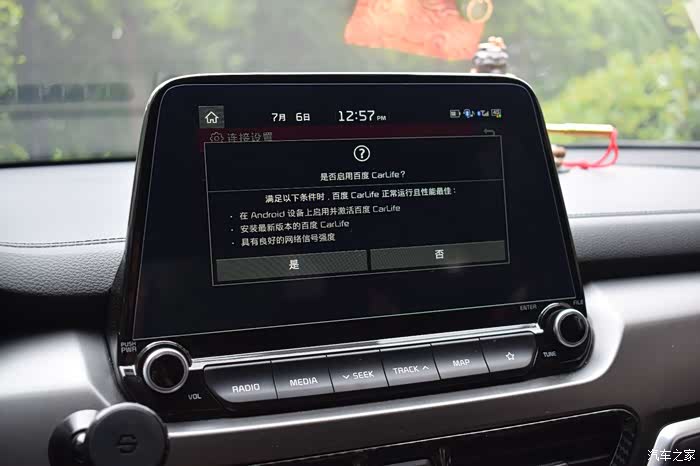

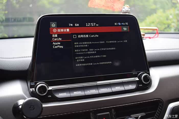

CarLife如何连
点击连接
勾选启用百度CarLife
点击是
车机设置完成

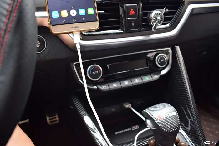

连接手机至中间的USB接口

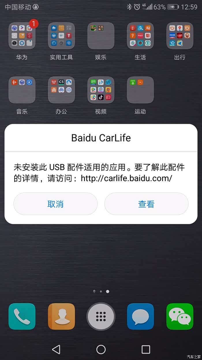

手机提示内容

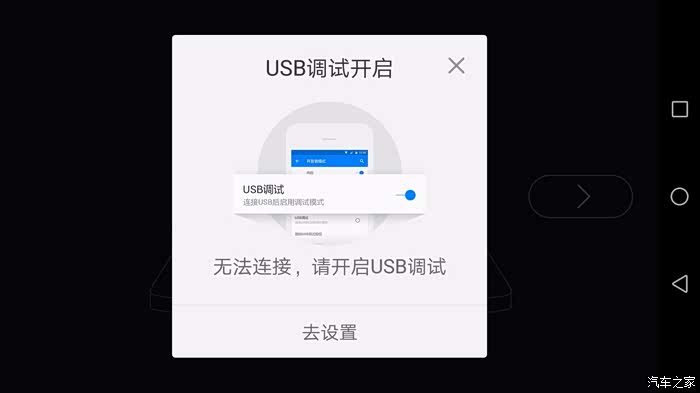

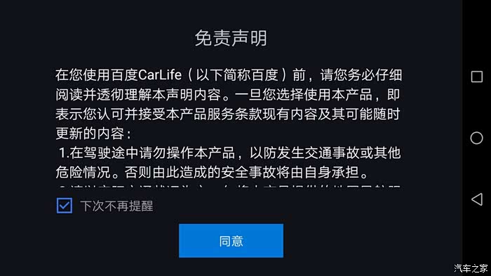

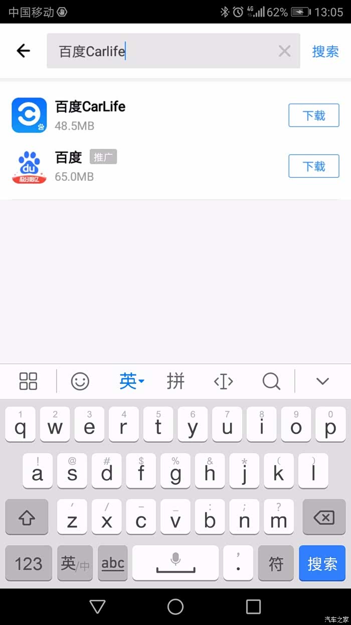

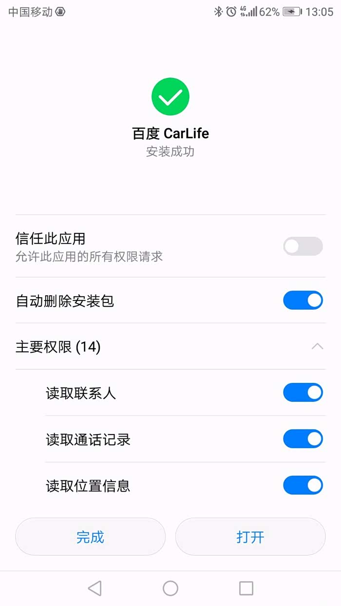

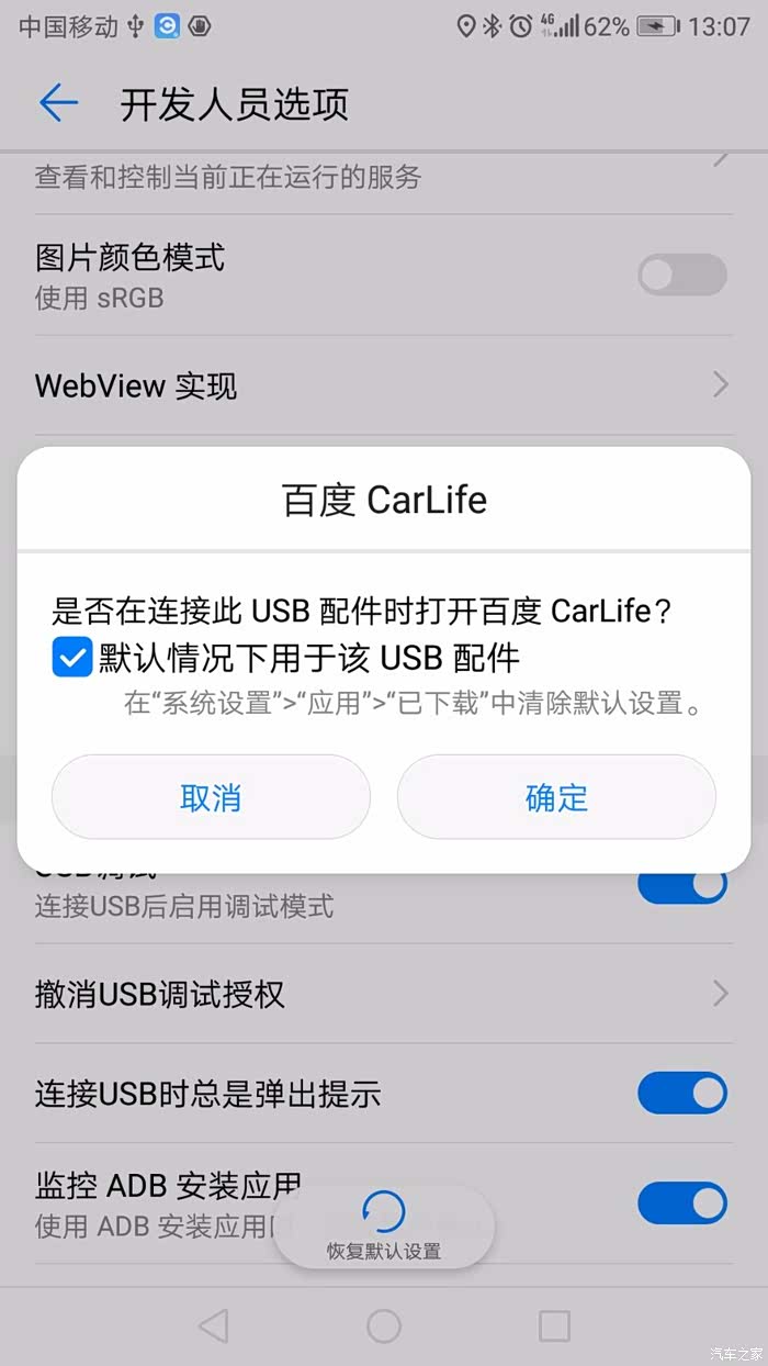

通过应用市场等软件,搜索百度CarLife
安装百度CarLife,安装完成打开应用

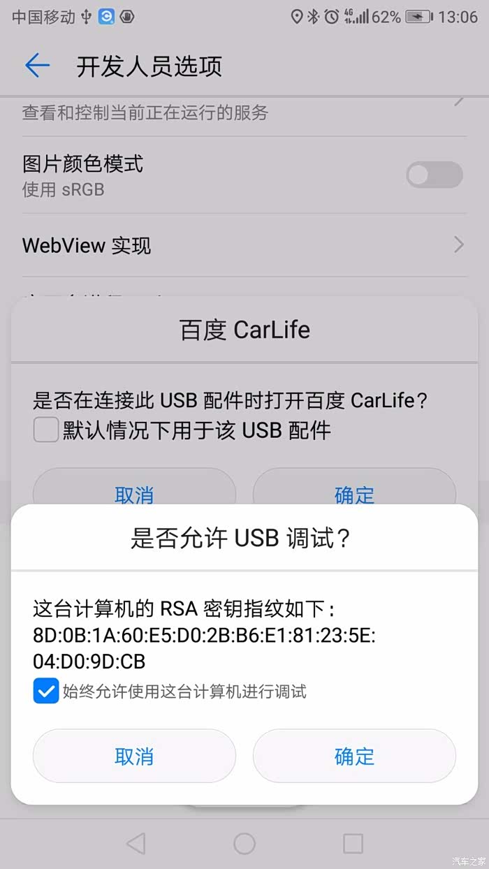

弹出提示,按提示操作

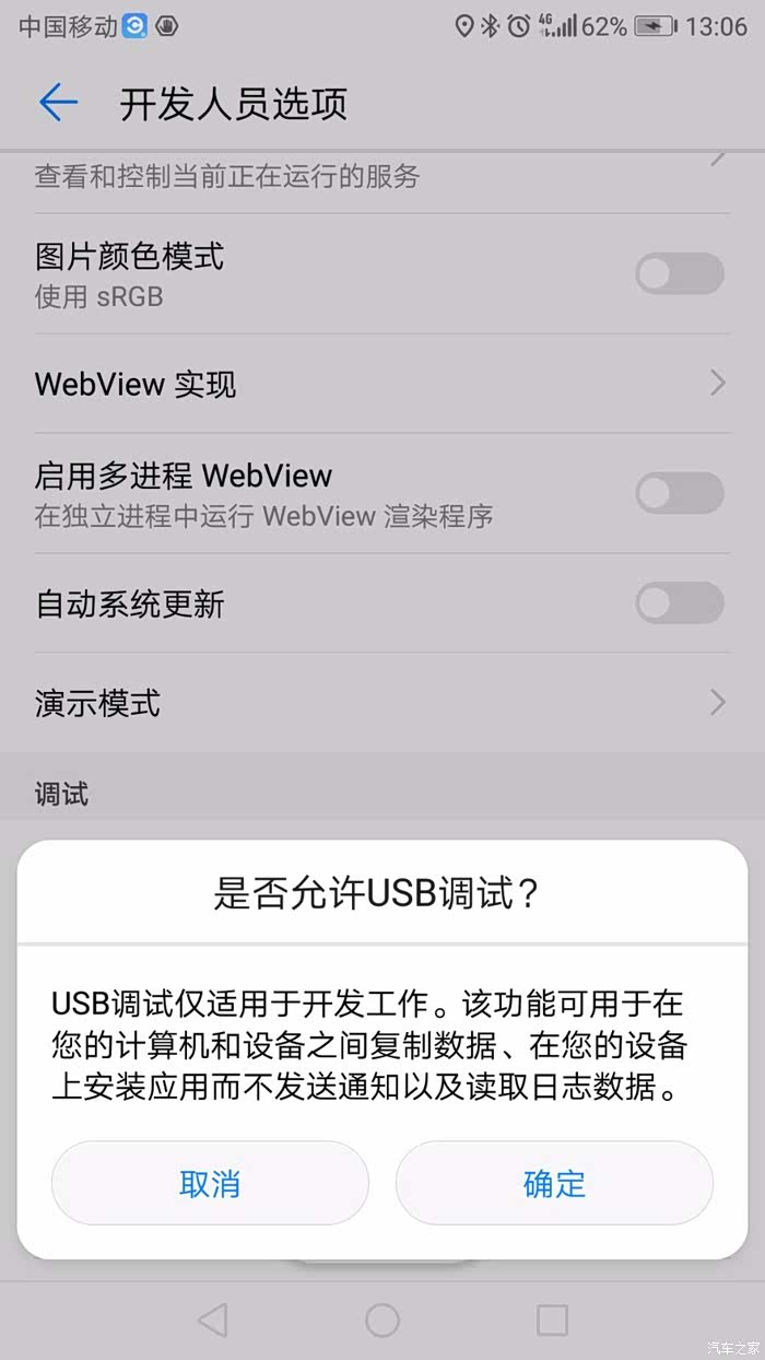

打开开发者选项--USB调试
勾上,确定
勾上,确定
勾上,同意
应用界面
重新插拔一次数据线,车机提示百度CarLife连接成功。

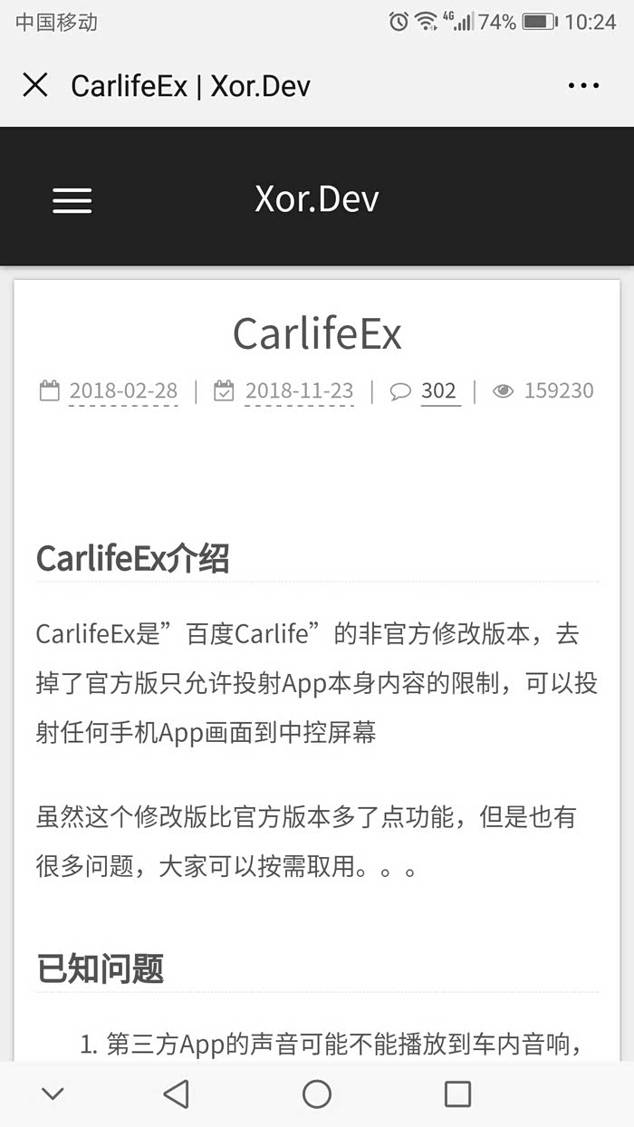

手机浏览器打开地址:https://xordevx.github.io/2018/02/28/carlife-ex/#more
安装此版本前需卸载手机中已安装的CarLife应用。
此版本与车机连接后,手机退出CarLifeEX应用,车机可直接显示手机屏幕内容。车机屏幕无法控制。
点击CarLifeEX应用右下角EX选择音响模式1,车机可以播放手机视频音乐。

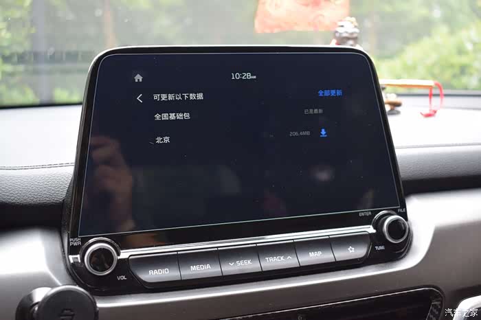

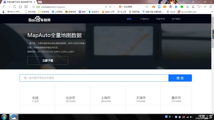

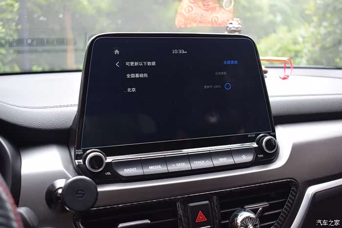

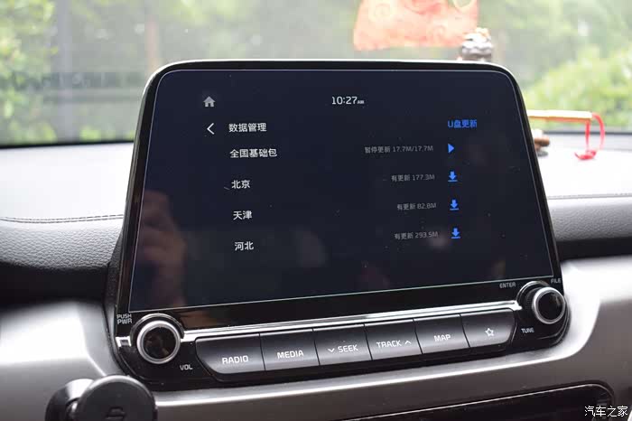

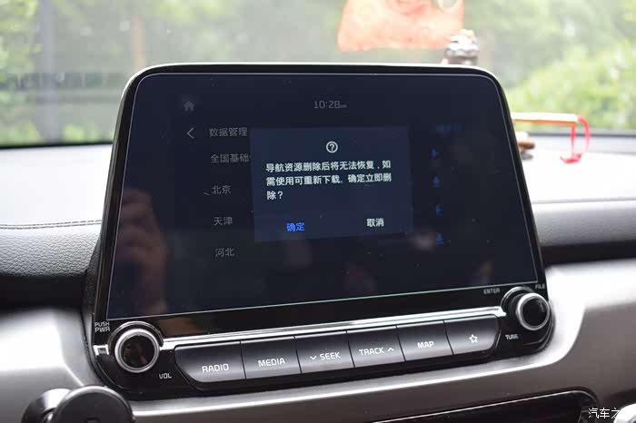

离线地图更新
步骤

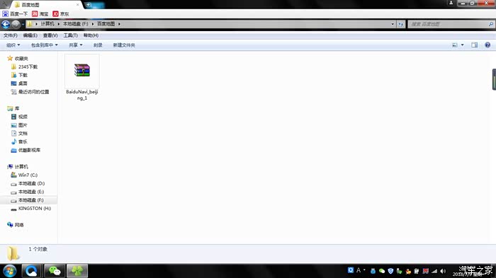

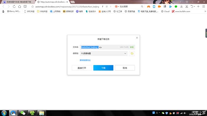

离线地图下载地址:http://che.baidu.com/mapauto/
选择你需要更新的省市,下载升级包
已北京市为例,升级包下载完成

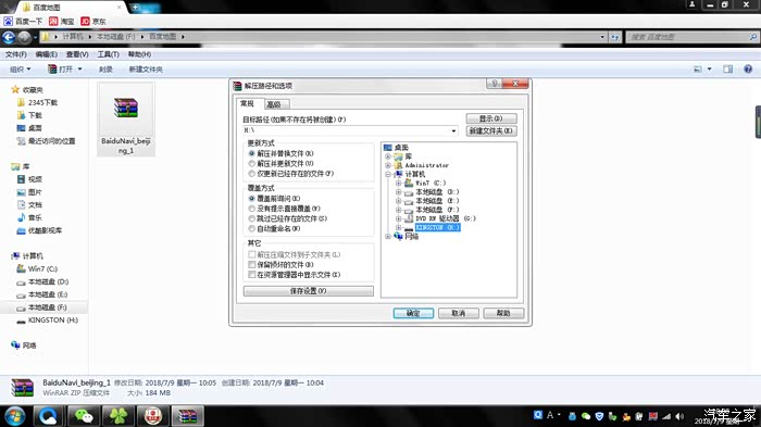

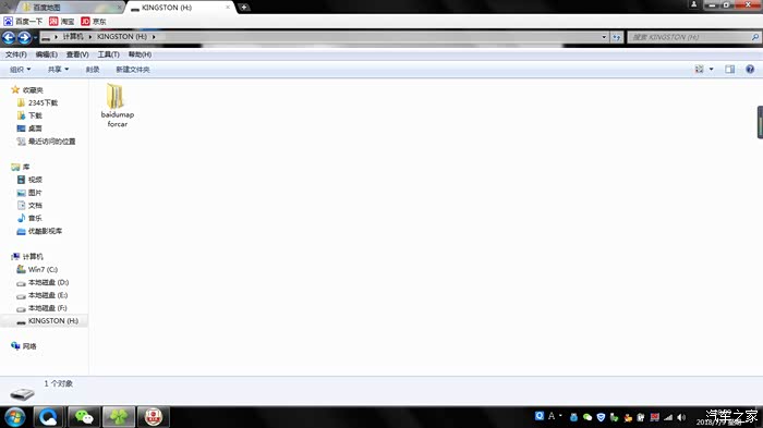

解压到U盘
解压完成
将U盘插入中间的USB接口

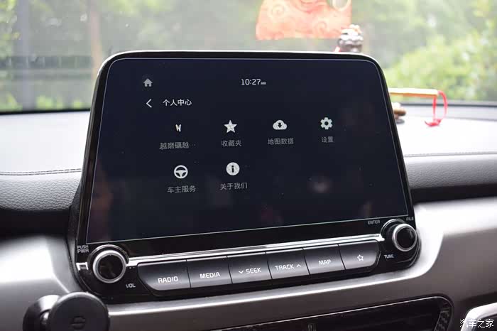

点击左下角三个杠图标
点击地图数据
找到你需要更新省市地图数据
长按需更新的省市地图数据,跳出对话框,点确定删除原地图数据

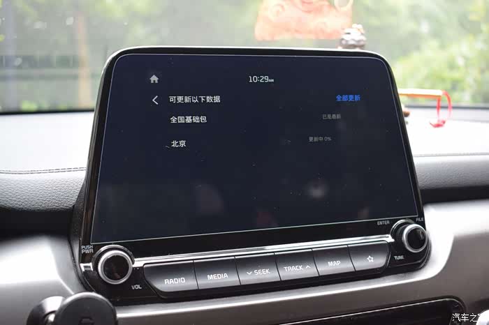

然后点击右上角U盘更新
然后点击右上角U盘更新
点击蓝色下载图标,开始更新
开始更新
更新完成

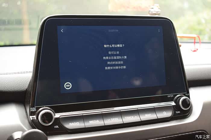

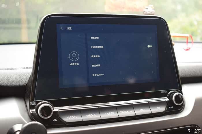

语音唤醒关闭
在车辆行驶过程中,车辆语音控制有时会自动开启,初步判断是语音唤醒功能还不够稳定,可以选择关闭此功能,具体关闭和开启方式如下:
通过点击方向盘左侧左上角语音控制按键或者语音唤醒车机语音控制模式。
点击右上角三个点图标
点击右上角三个点图标
点击第二行,允许语音唤醒,开启或者关闭语音唤醒

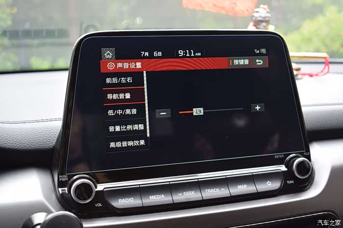

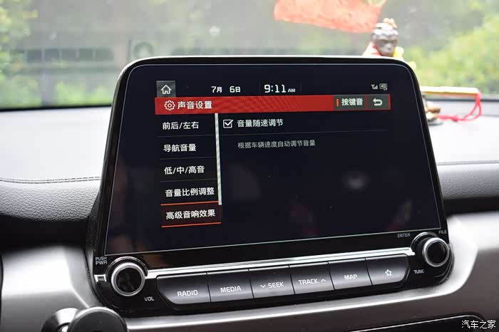

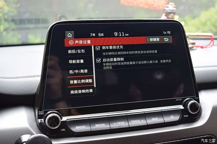

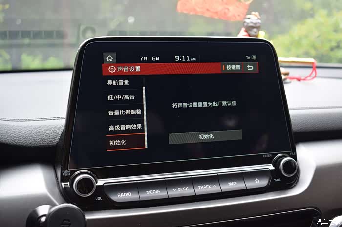

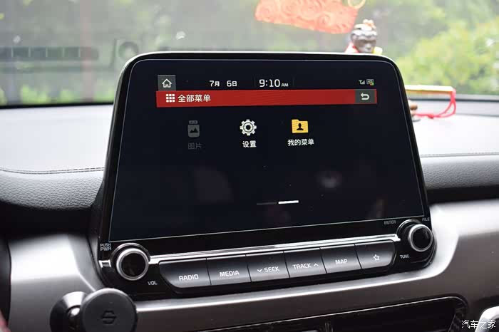

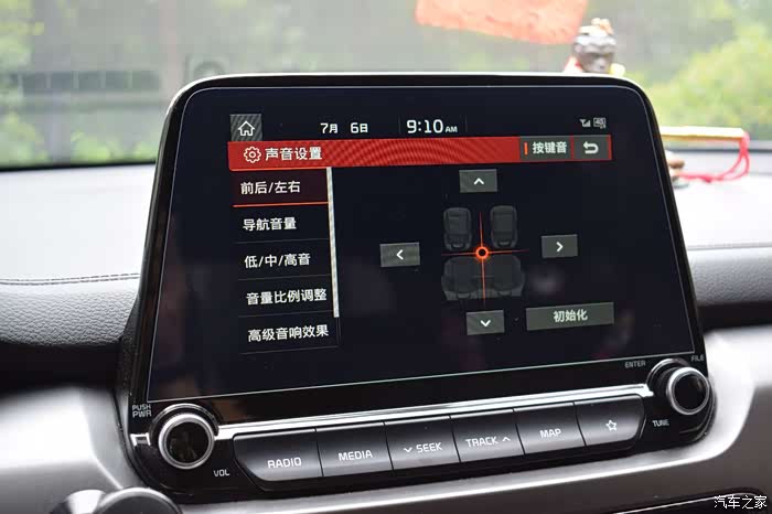

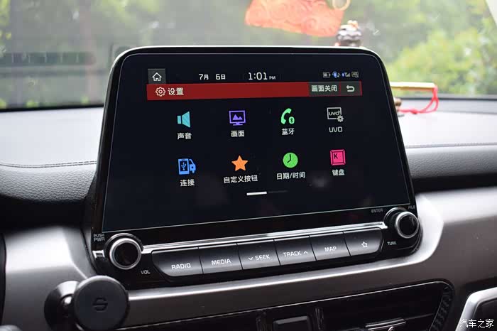

车机声音设置
全部菜单里点设置
点声音
声场位置调整,大部分出厂不在这个位置,需要调整下。
导航音量根据自己需求调整

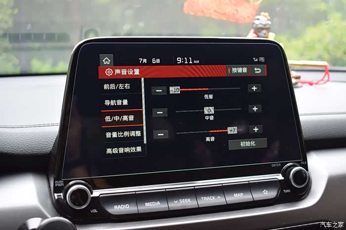

低中高音调节
这个自己看着调吧
感觉不是很明显
估计没多少人会点这个
