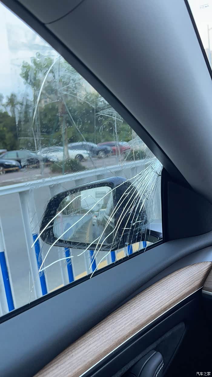

有些小店真的不靠谱
车友血淋淋的教训 玻璃2000工时400 装饰条 1600 共 4000 还要等两周
