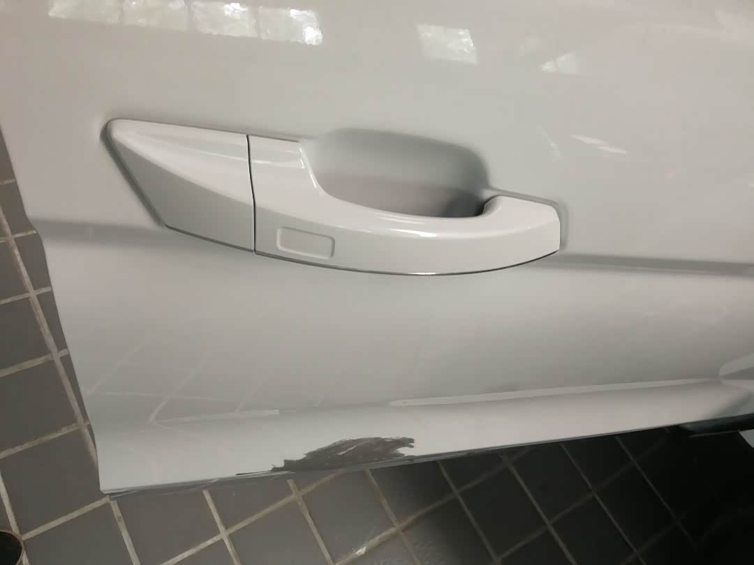

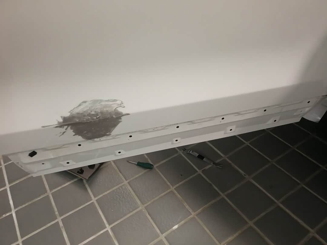

本着为大家服务的态度,我就做了这个教程。我的车是新长安75。现在的车越来越多了,难免就会有刮刮蹭蹭。我媳妇是个新手女司机。本来女人开车就不如男人。他还很急躁,前几天我们去广场购物。刚要拐进那个停车场。嗯,入口有一个石墩,她直接就往里拐过来,正好碰到石头上面。我当时心疼的我呀。我下车一看,右前门都被装进去一块。但是伤又不太大,我又不想报保险。直接找了我的一个朋友,他是修车的,亲眼看他拆完,我才发现原来如此简单,为其他车主,想改氛围灯的,也提供一下帮助,希望路过的大神可以给个精华

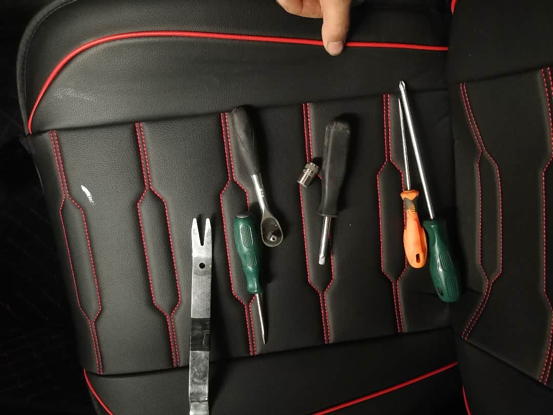

首先准备工具

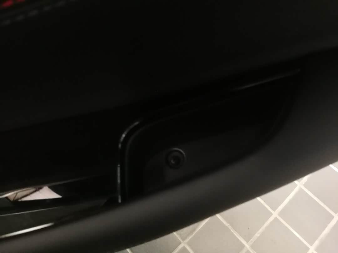

门侧边有个黑色的盖,挑开它

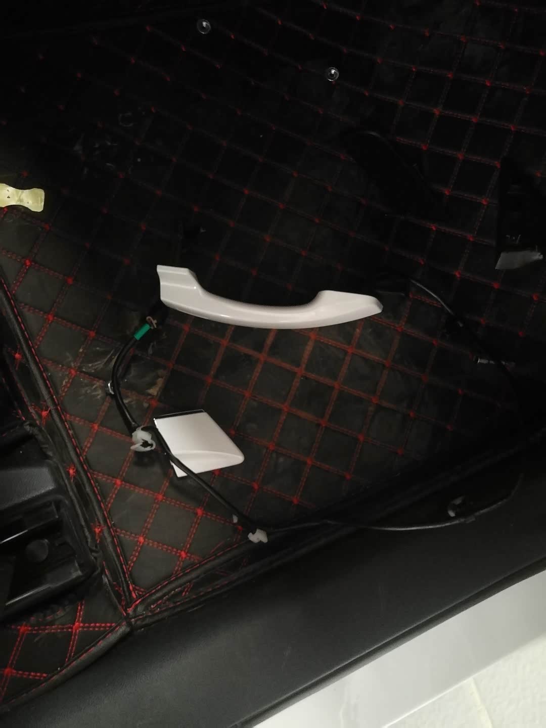

这种带指纹解锁的有线在里面,所以必须要拆门板

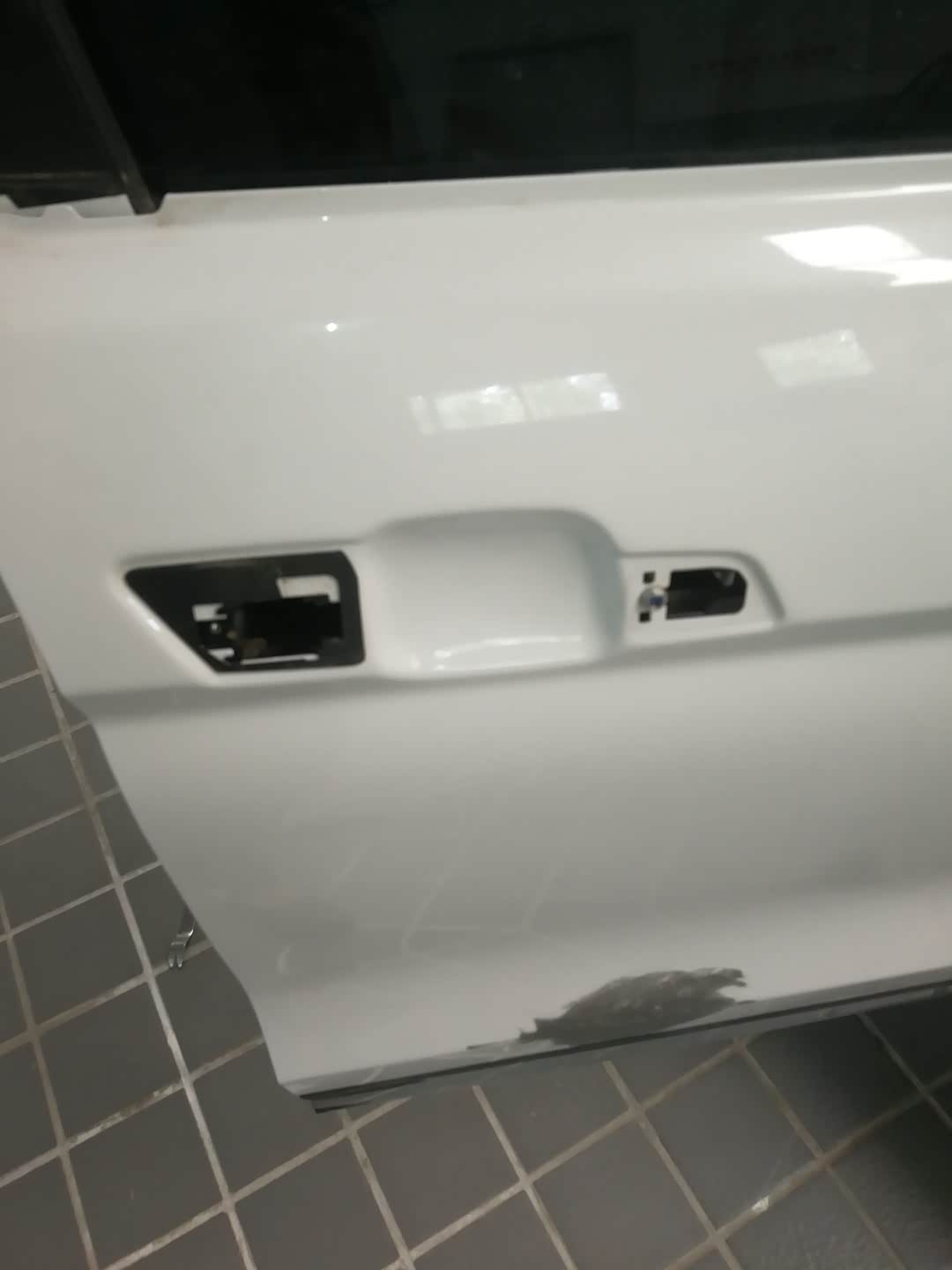

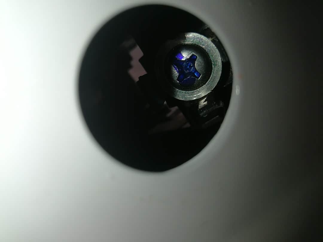

这个螺丝拧几下,门把手后盖就可以拿下来了

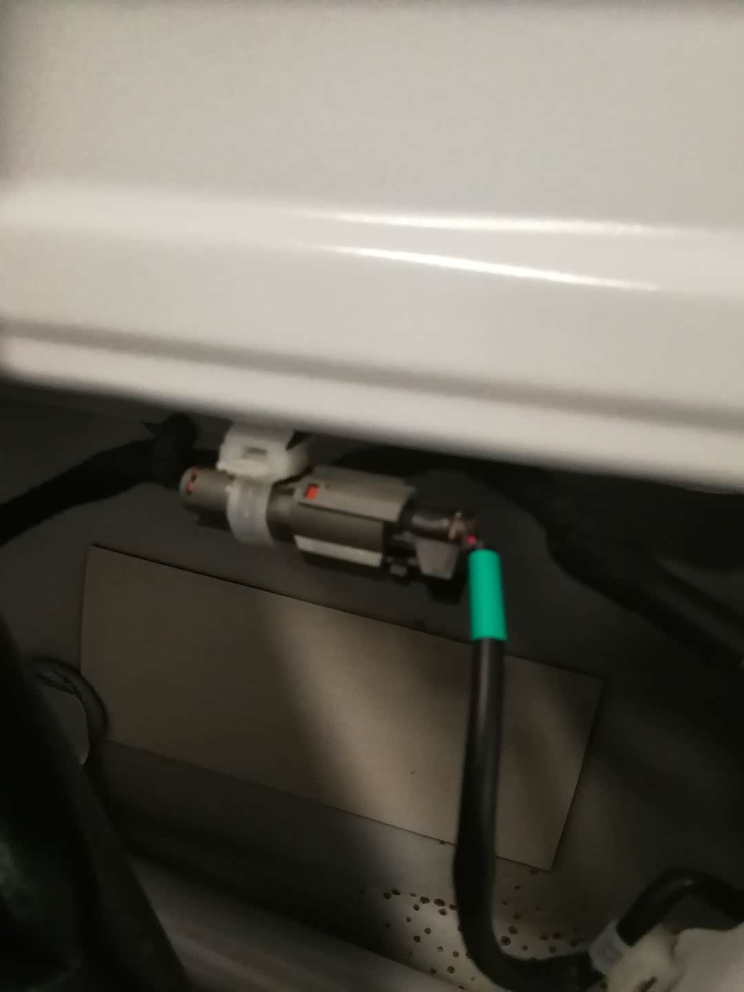

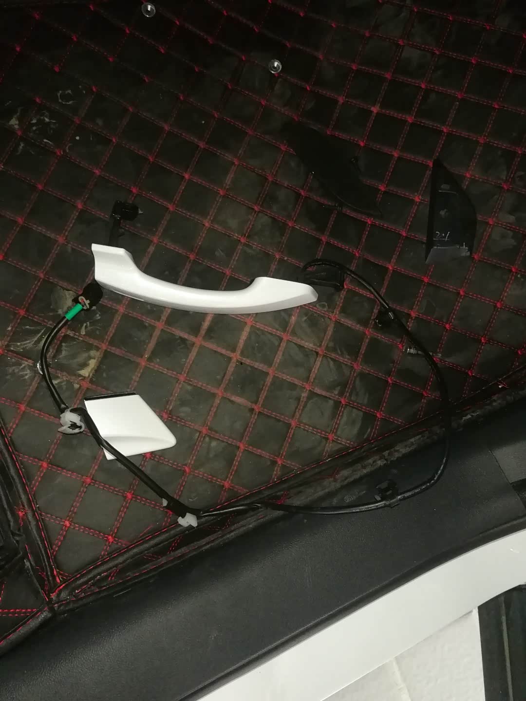

这是把手线的插头
拆完了
拆下来的门把手

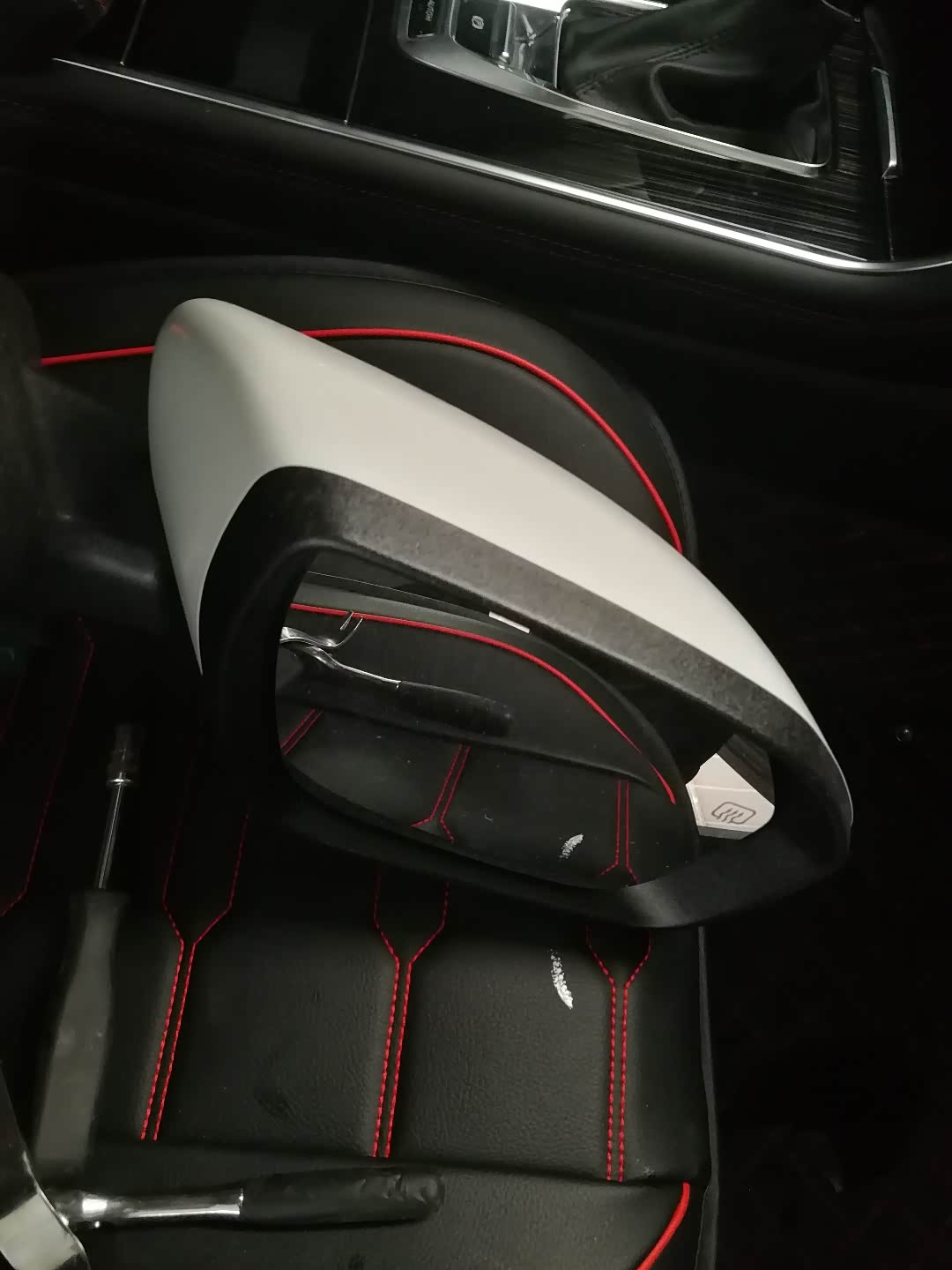

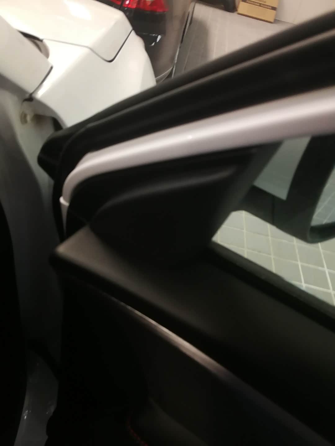

拆后视镜需要先把这个三角起掉就看到插头和螺丝了

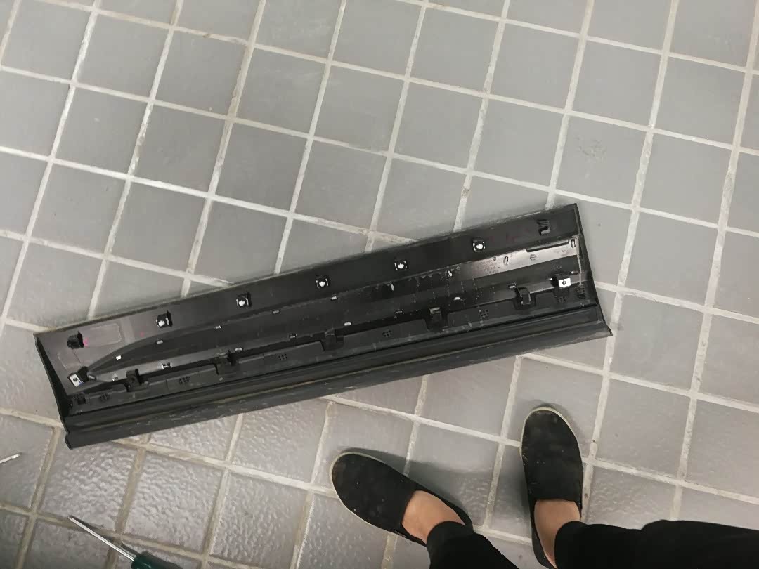

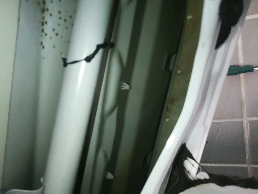

下饰板全是卡子
两侧有两颗螺丝

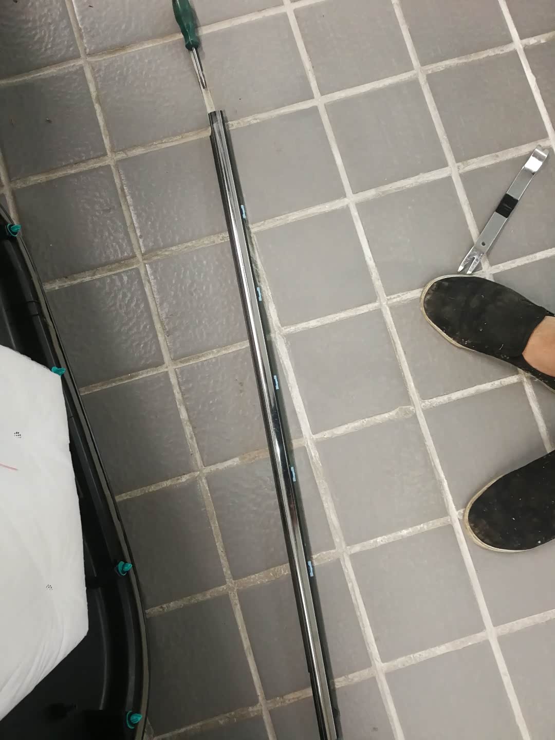

门压条一起就下来了

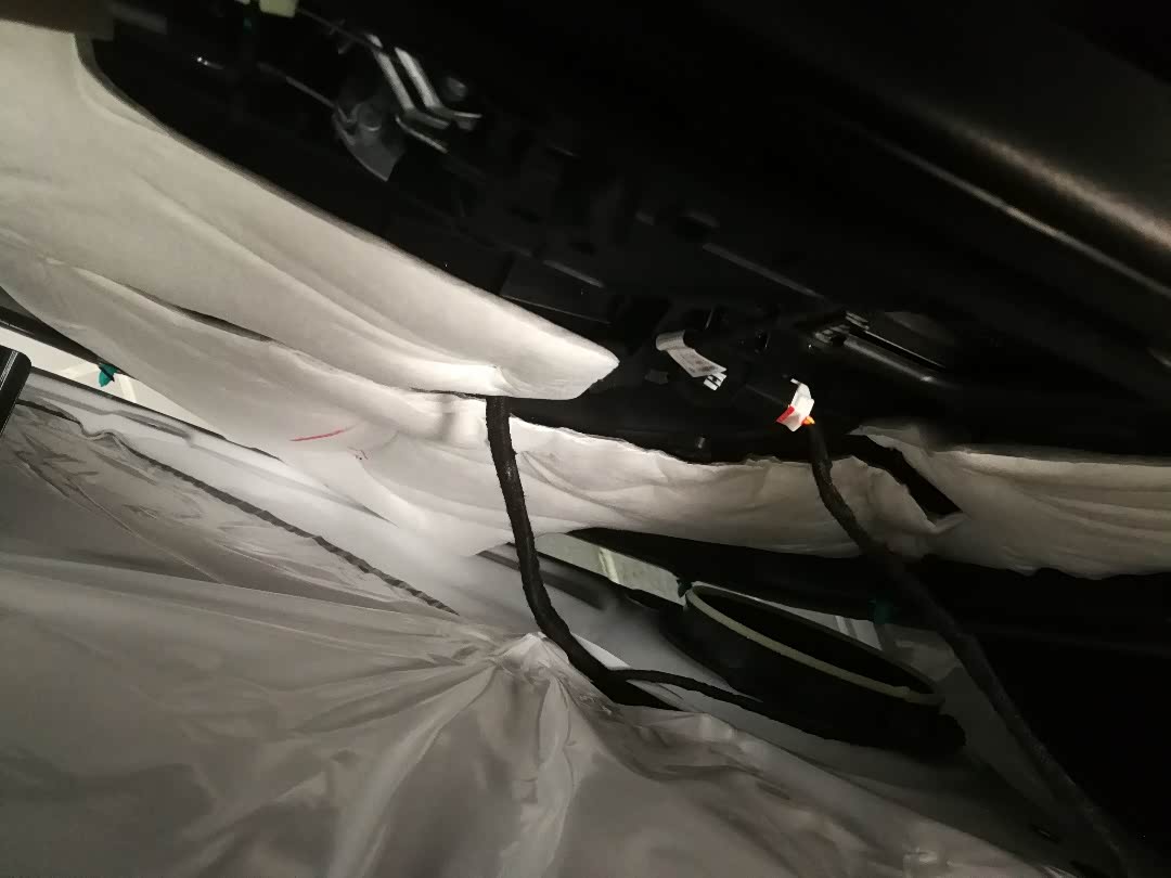

内扣手拉线
下饰板

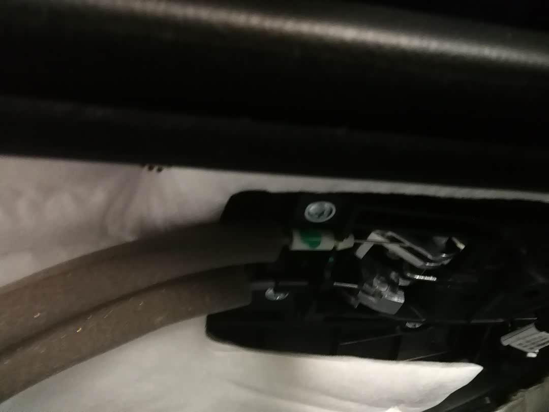

凹槽里有颗螺丝
内扣手后面有个螺丝
