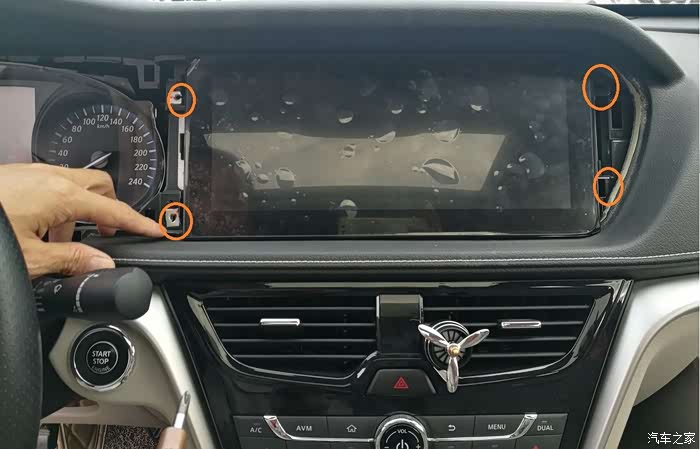

四、拆卸智能互联主机
第一步:用螺丝刀拧下两个左侧的两个螺丝(黑色),右侧无螺丝,不需要拆除。
第二步:双手平移取下主机饰盖。
第三步:用螺丝刀拧下圈中的四颗白色螺丝。
第四步:主机上的四个螺丝拆除后,先用布垫在主机下方(注意:这很关键),主要是防止主机划伤皮革。
第五步:两手平移拉出主机,直到可看到后面的线束插头为止。
第六步:将主机后面的插头全部拔掉,然后取出主机。记得拔出之前车子不能通电。以防插拔不当损坏主机。
至此,原有主机已拆除。
