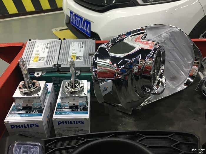

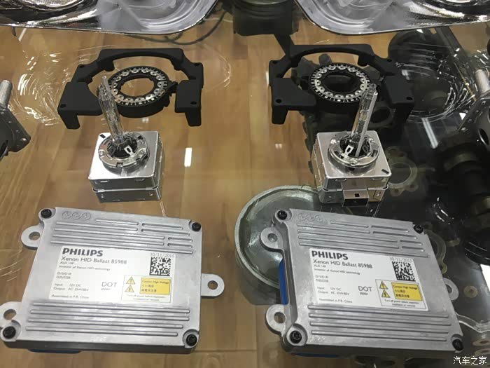

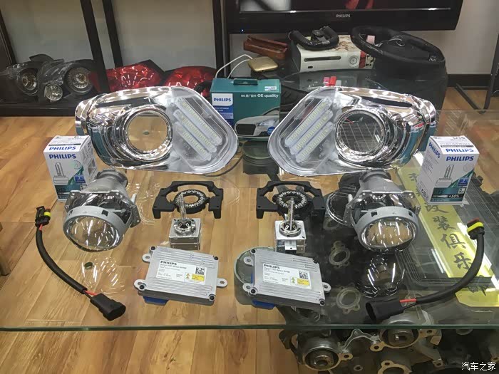

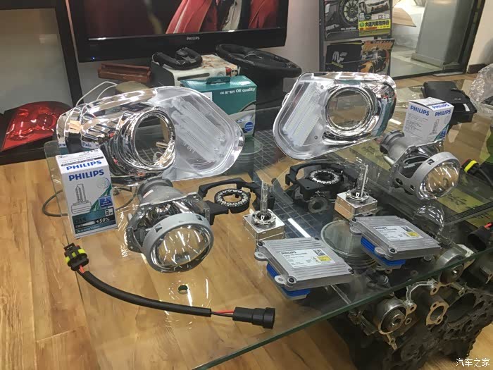

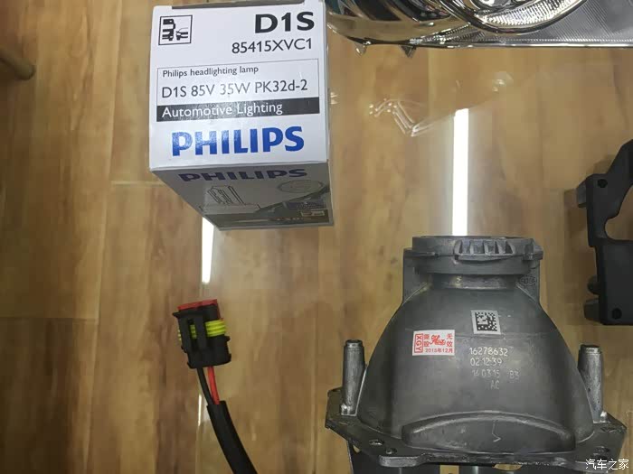

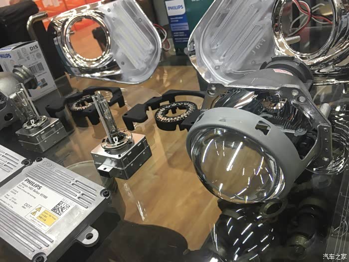

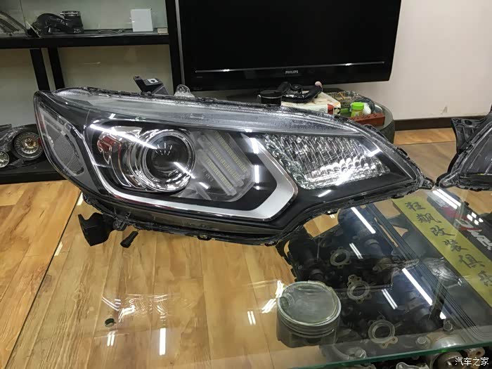

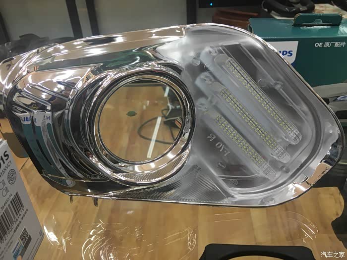

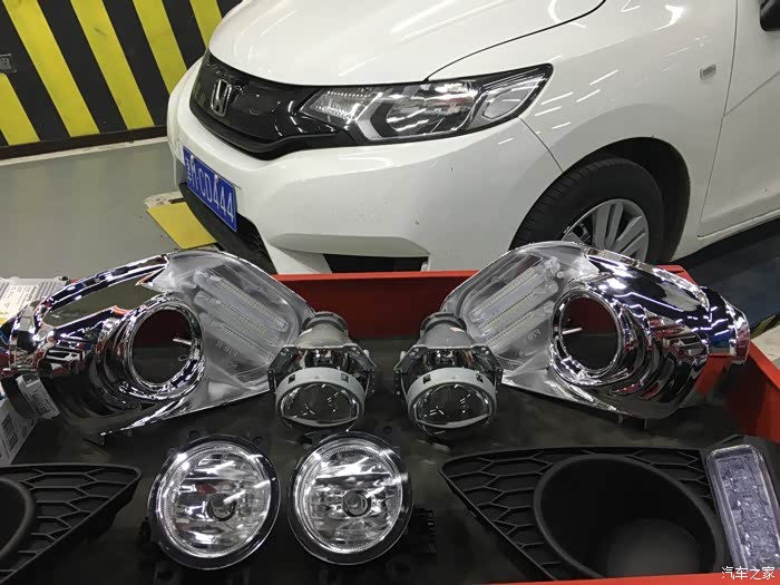

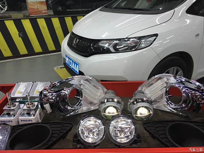

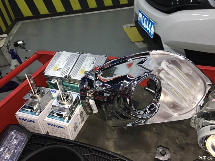

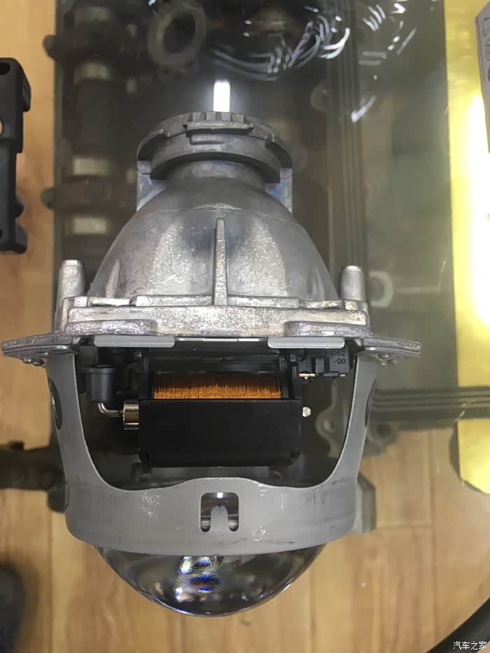

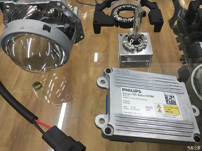

、之前看过gk5好几款大灯总成 都没有太心仪的 、主要也想自己DIY搞一套,所以才搭配的这个,野马款透镜避光罩配件 原装海拉五透镜 飞利浦xv灯泡 飞利浦安定器,这个配置在现在改装透镜里应该算是高配了吧

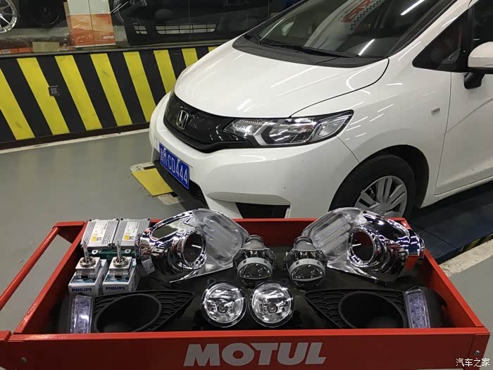

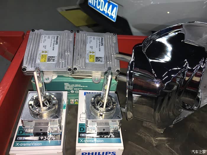

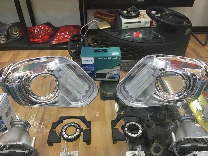

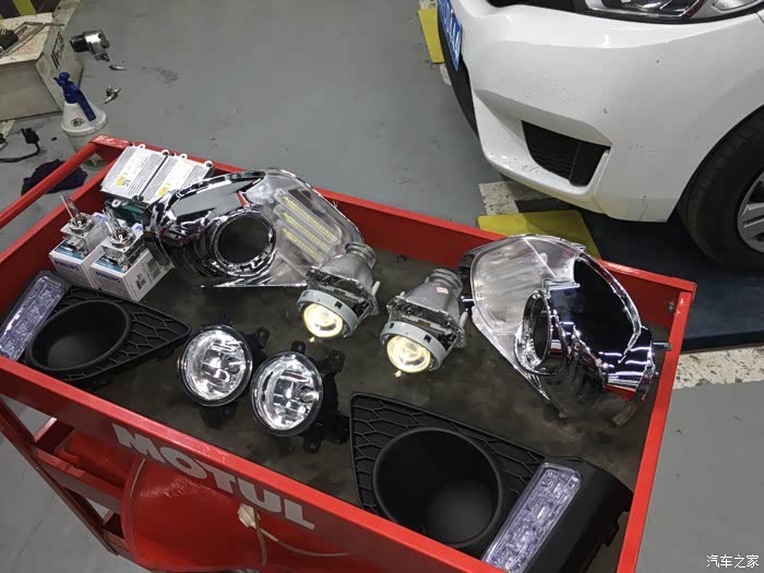

全部配件

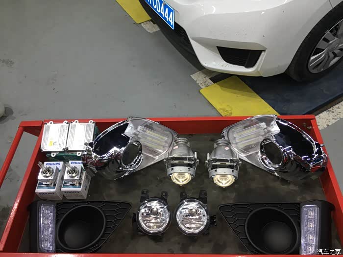

由于之前几年接触过改灯改装透镜多多少少有些基础、所以决定自己来搞,主要体会改装DIY的乐趣
整装待发、包括上次没有装的雾灯和日行灯一起装上

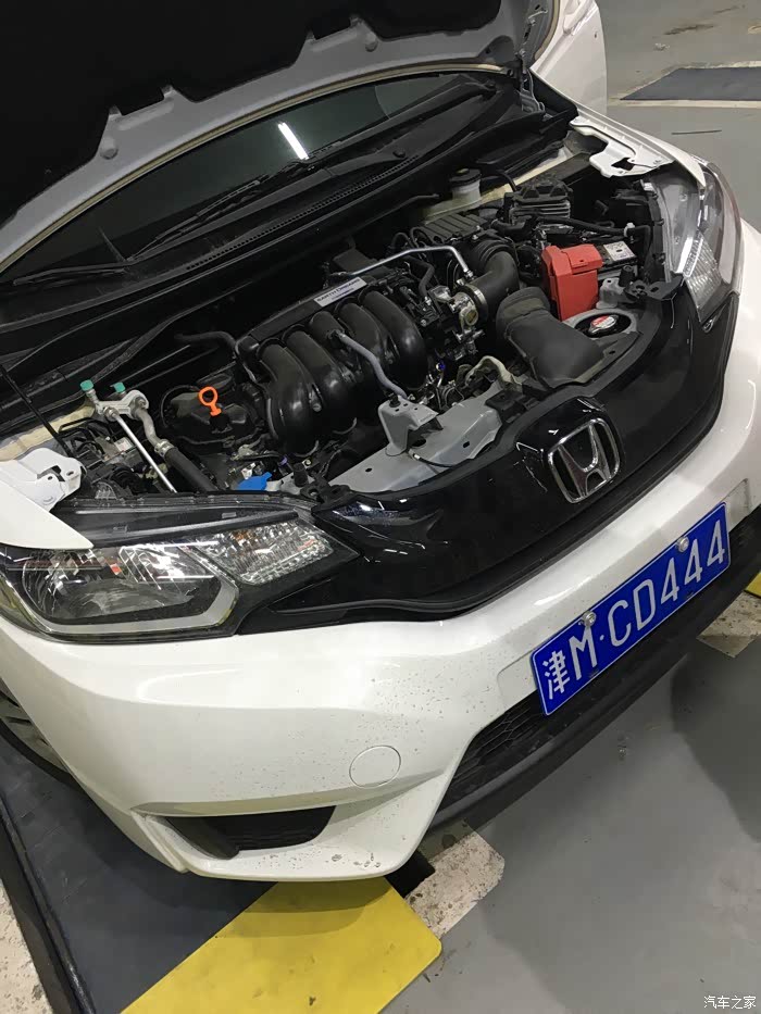

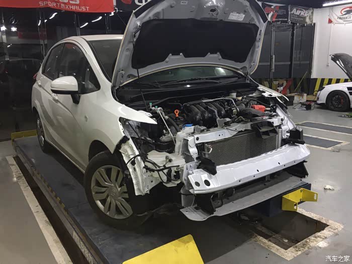

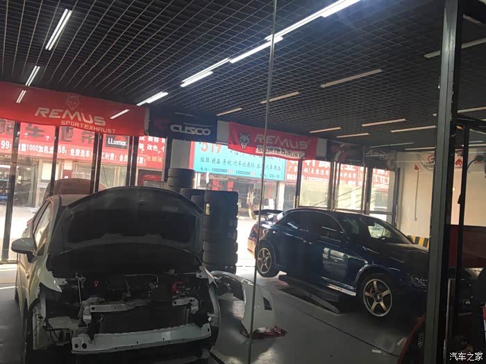

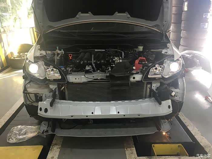

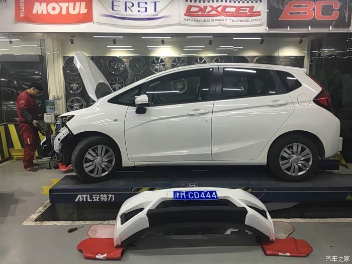

全部准备就绪拆杠拆灯喽!

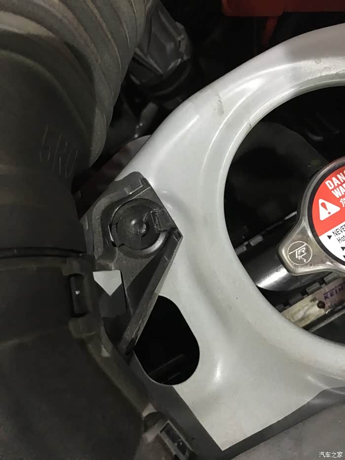

拆杠过程很简单……
小白GK5首拆 首碎卡子
轻松拆下
由于北方天冷 前杠卡子碎了一个 后期补上吧

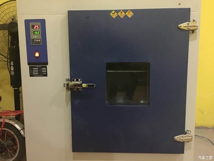

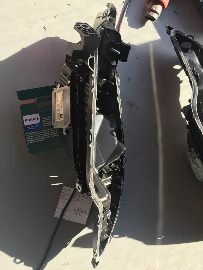

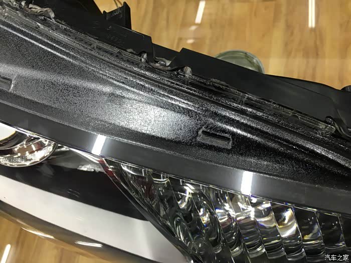

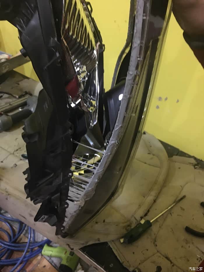

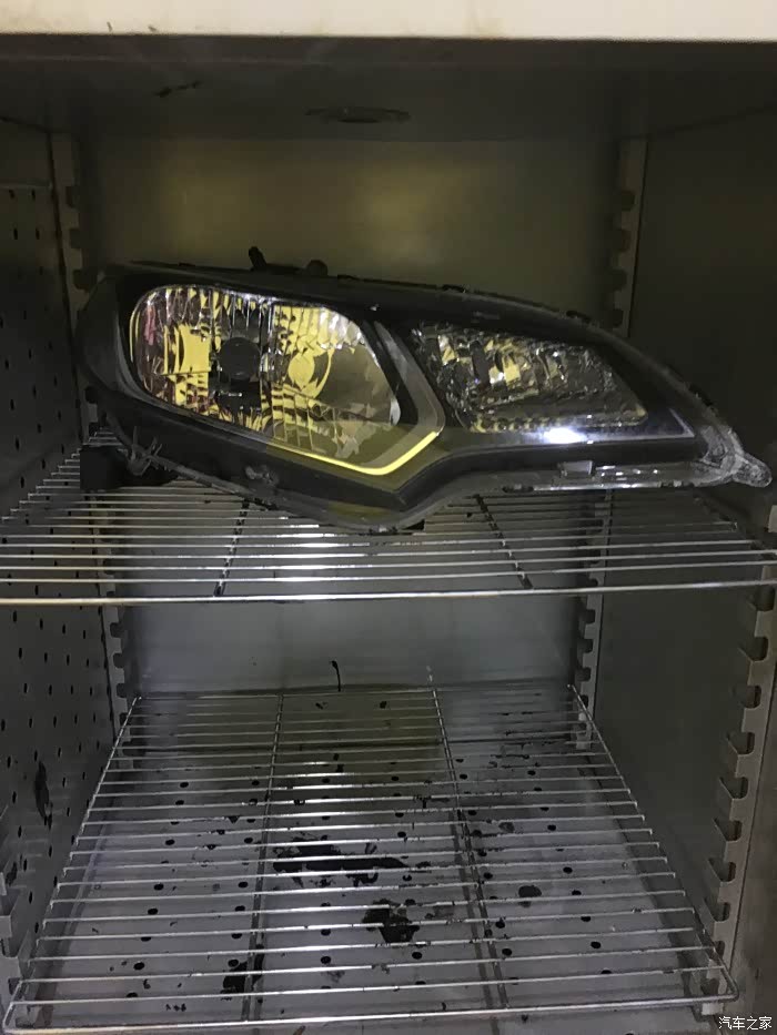

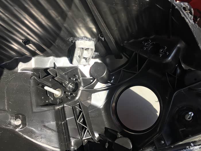

找朋友店借的烤箱、开灯轻松加愉快

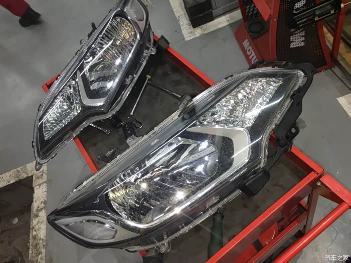

拆的就是你
再来就是细活儿了

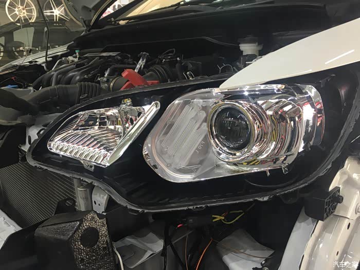

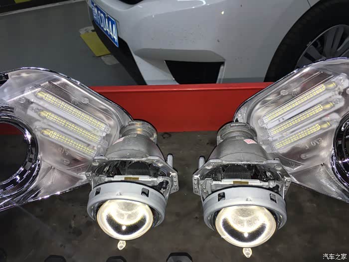

开灯

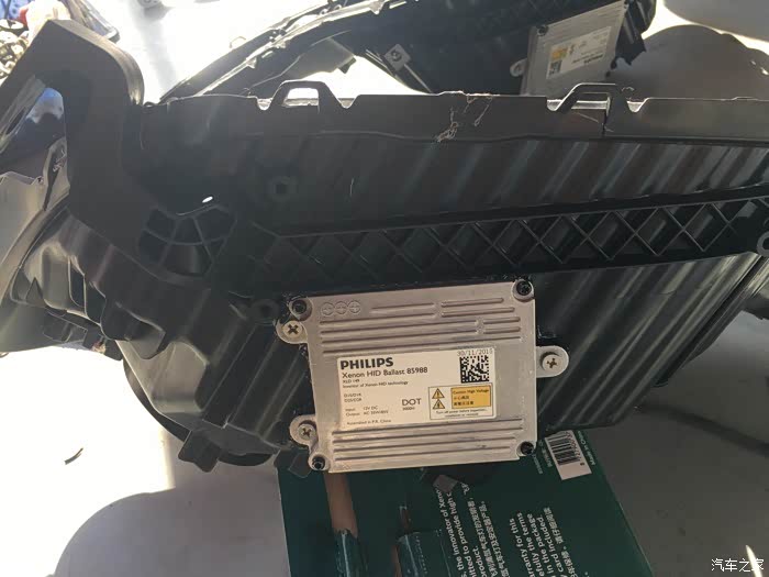

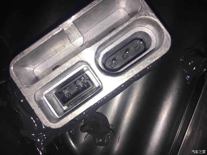

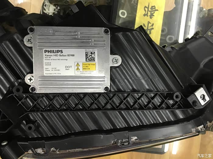

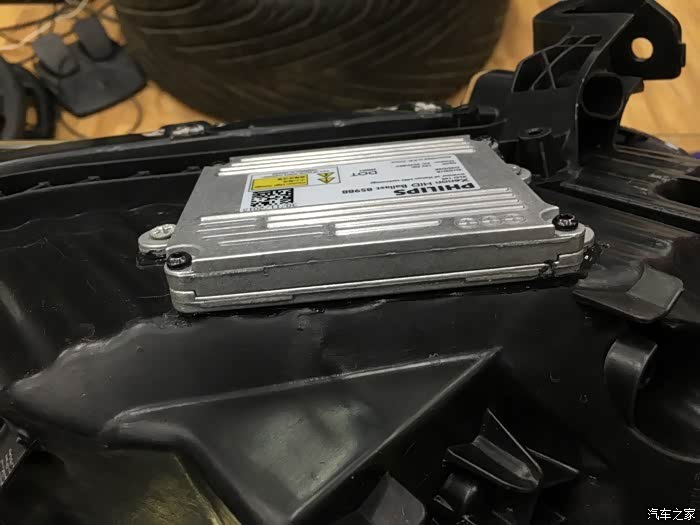

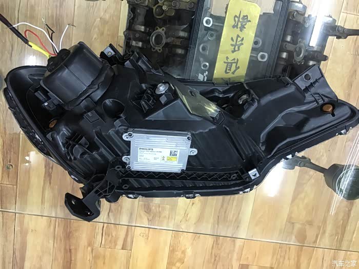

安装安定器、尽量做到原装效果

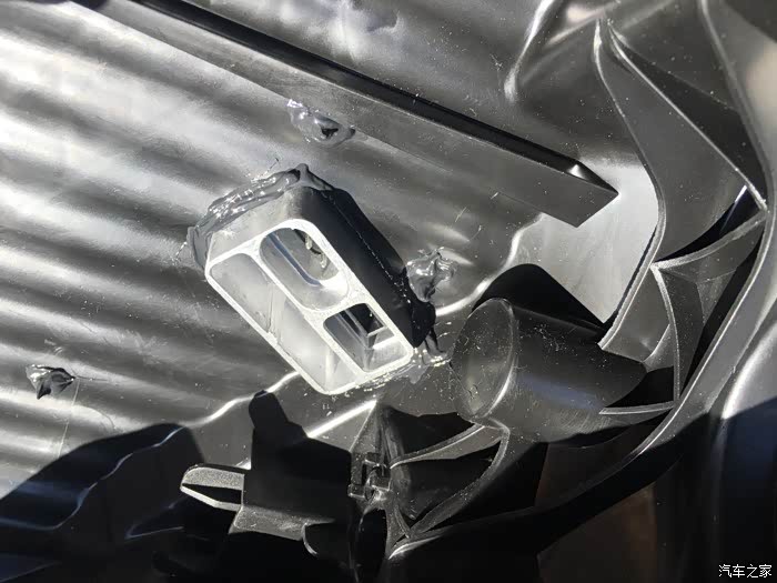

密封
密封
再密封

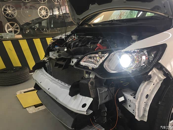

终于试光了
亮

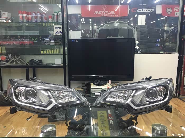

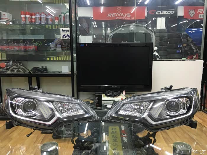

终于出成品了
也算慢工出细活吧

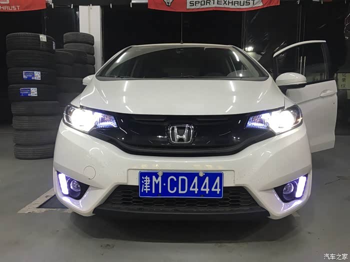

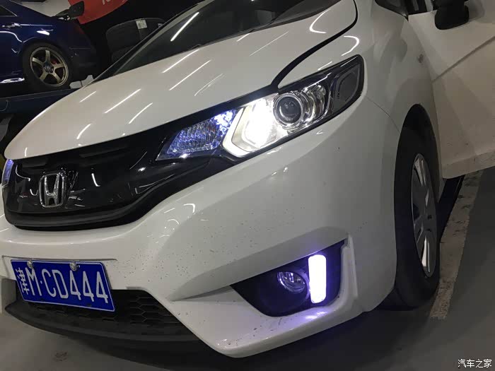

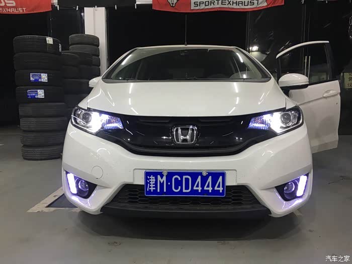

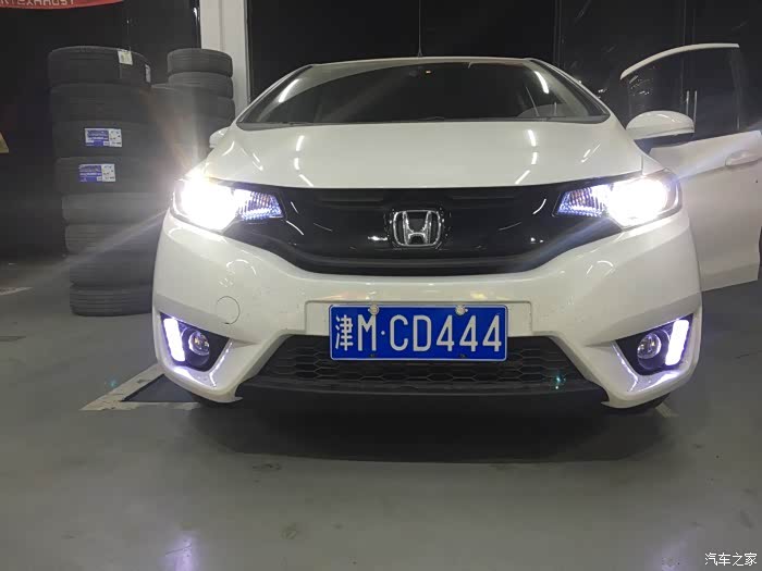

完工
这角度最好看

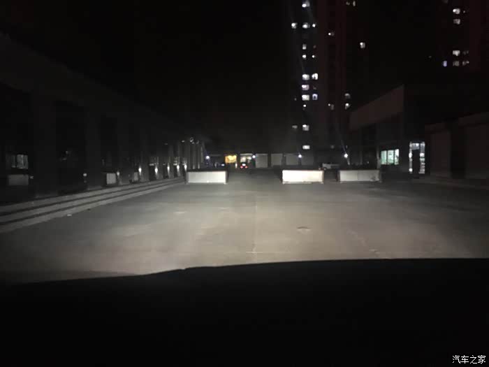

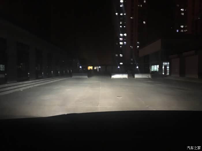

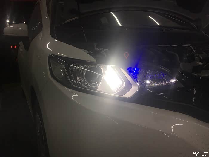

最后还是要路试下效果
近光
远光
由于天冷太晚了 路试照片有些模糊但是已经感到了海拉五的强大

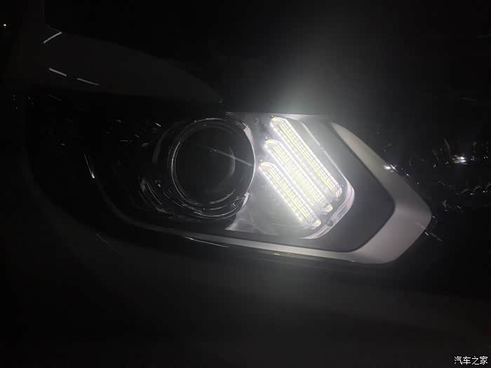

另外说下,
野马款日行灯我连在了ACC电源上,多个附加功能、由于关钥匙门锁车车辆有延时断电功能,所以这个日行灯又有个回家模式
时间蛮长的大概有半分钟吧足够照亮你回家滴
