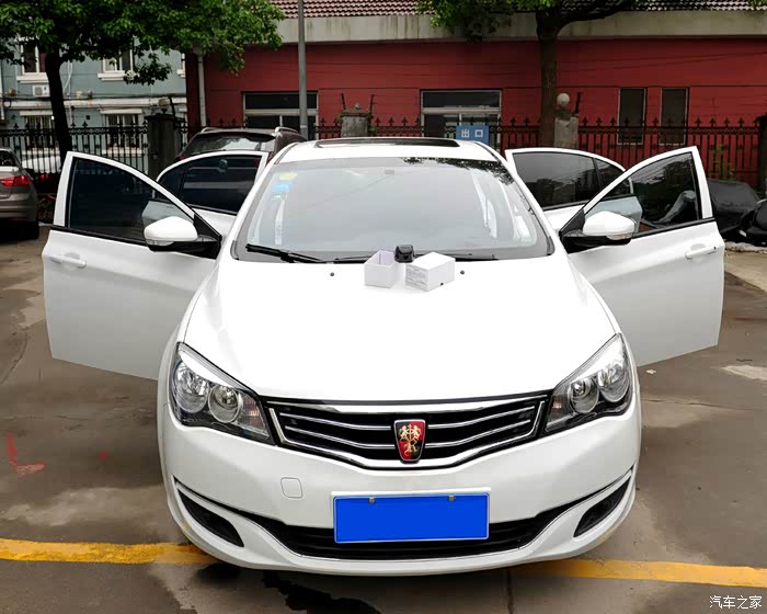

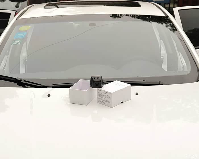

15款荣威350,整车外观图
白色盒子上是隐藏式记录仪

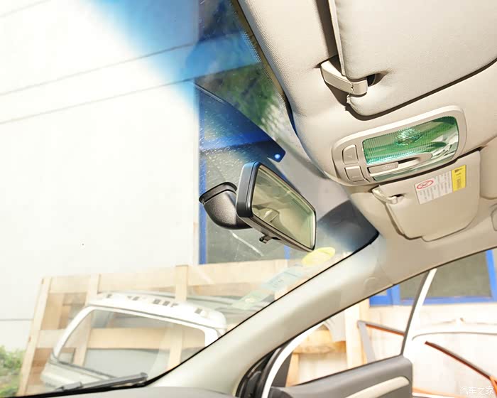

原车的内后视镜支架

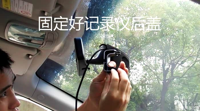

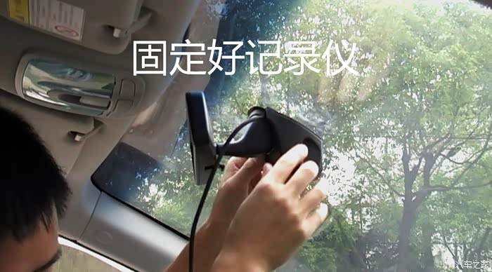

安装先固定好记录仪(PS记录仪背面有一层高温双面胶,撕掉就可以固定牢,而且这种胶很牢固,不会掉。记录仪和粘盖是卡上去的,方便产品售后直接推一下就可以取下记录仪,而且不用撕下记录仪粘在挡风玻璃上的胶盖)
固定好记录仪后盖,此处对准记录仪两边支架直接推进去就可以固定好

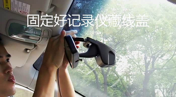

固定好记录仪藏线盖,这个看车型,有些车型不需要这个小盖

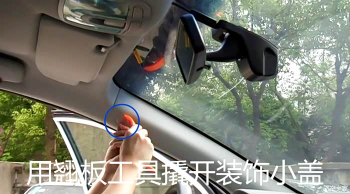

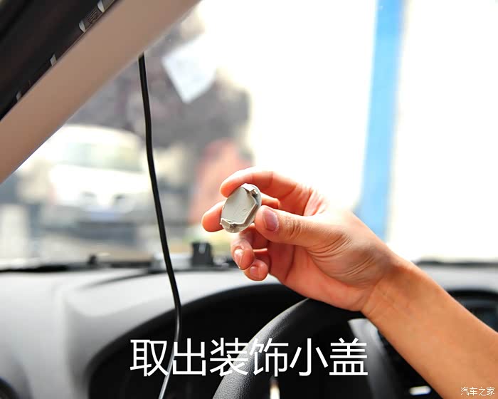

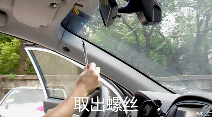

用翘板工具撬开A柱装饰小盖,里面有一个螺丝,记录仪走线的时候需要卸下此螺丝
小盖取下来
再用十字螺丝刀取出螺丝

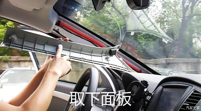

取下面板
记录仪的线和原车线用胶布固定捆绑在一起,就不会松落

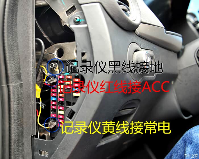

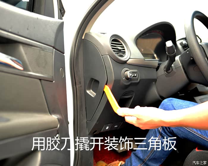

用胶刀工具撬开装饰三角板,准备接记录仪的电源线
黑色线接在螺丝上,固定好即可,也就是地线。如图所示,现在是接ACC的地方,也是最关键的一步,此处总共需要接2根线,①黄线(B+):这是记录仪的黄线称之为B+,这根线是熄火不断电(原理说简单点就像笔记本电脑一样的道理,电脑关机了,里面有电池供电,只要不用电,就不会有损耗,要用电随时可以用)②红线(ACC):这是记录仪的红线称之为ACC,熄火断电,以确保不损耗电瓶。关于ACC的接法每个车型的位置都不一样,但是原理基本相同,可以用试电笔工具,开车钥匙门,一头搭铁,一头试验火,灯亮了,关钥匙,灯灭的话那线就是ACC。注意:确定好记录仪电源线后,接线上去一定要关闭汽车的电源

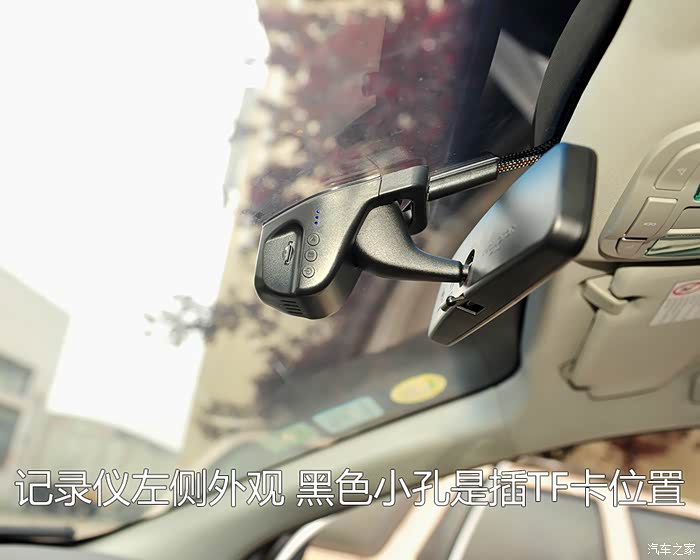

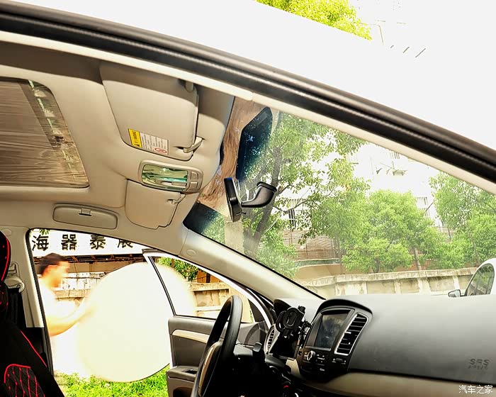

完成安装后,记录仪左侧效果图,黑色小孔的地方是记录仪TF内存卡的位置

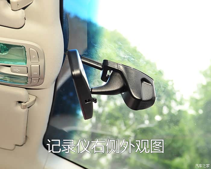

记录仪右侧外观图

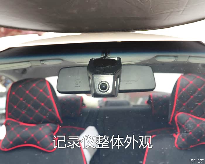

隐藏式记录仪整体外观图,和原车支架很协调
