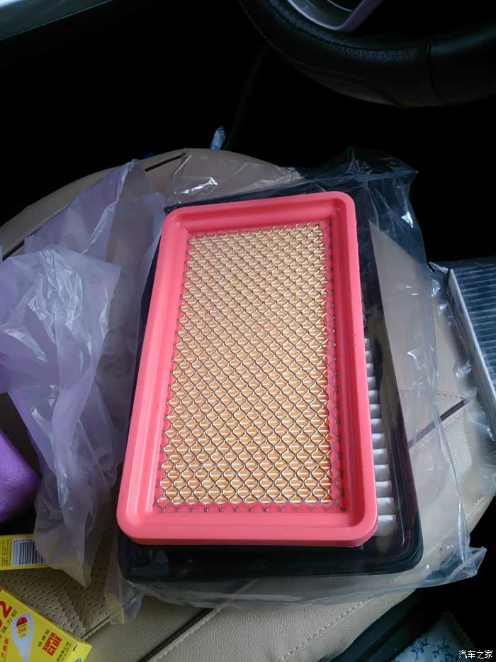

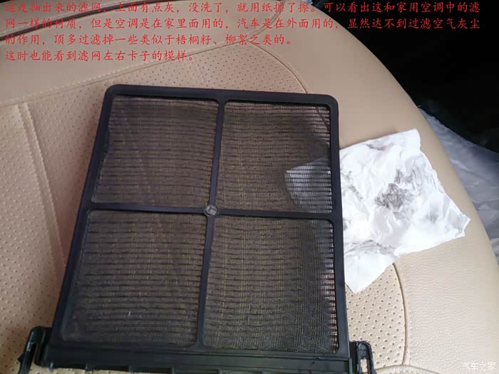

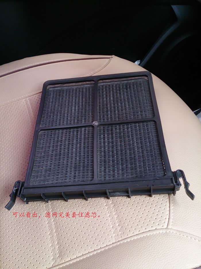

前些日子,老婆说车子停一段时间后,一开车门有一股臭味。第一想到的是是不是进了老鼠挂在里面了。然后就开始检查发动机舱、空调滤芯。结果,什么都没发现,就发现没滤芯,只有滤网,滤网上面一些法国梧桐球碎后的籽粘在上面。于是开始上X宝买滤芯。昨天到货,今天下午暖和一点的时间开始安装。

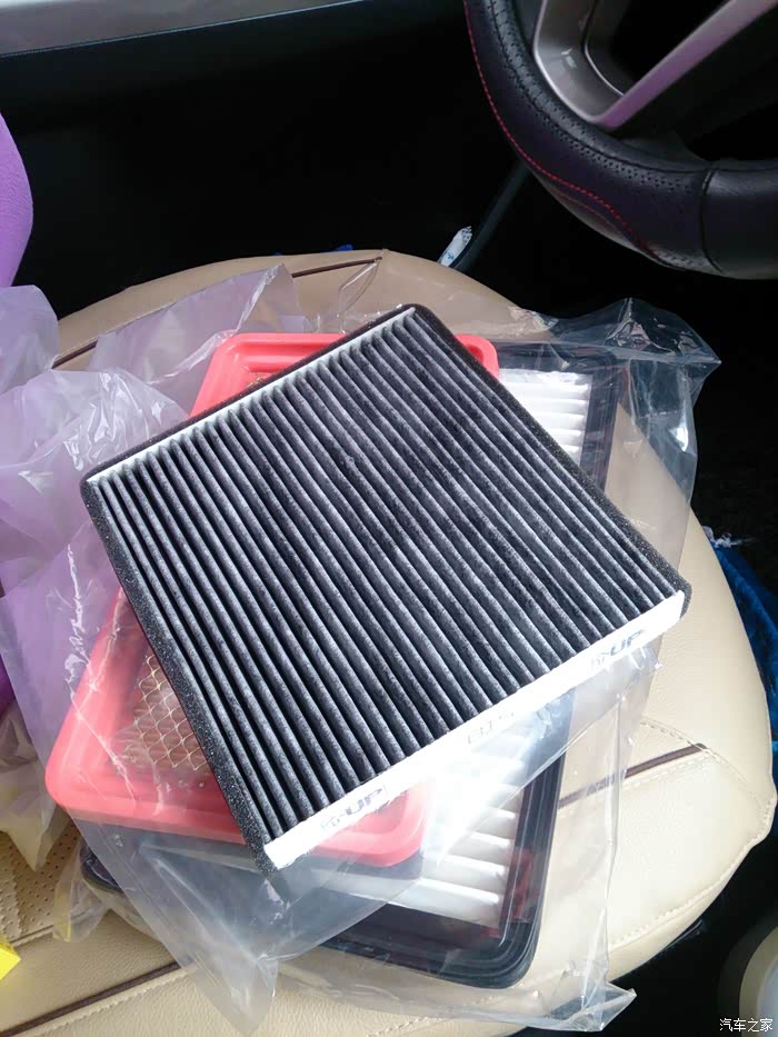

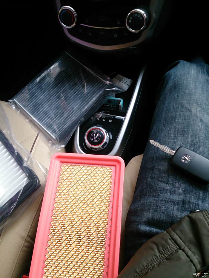

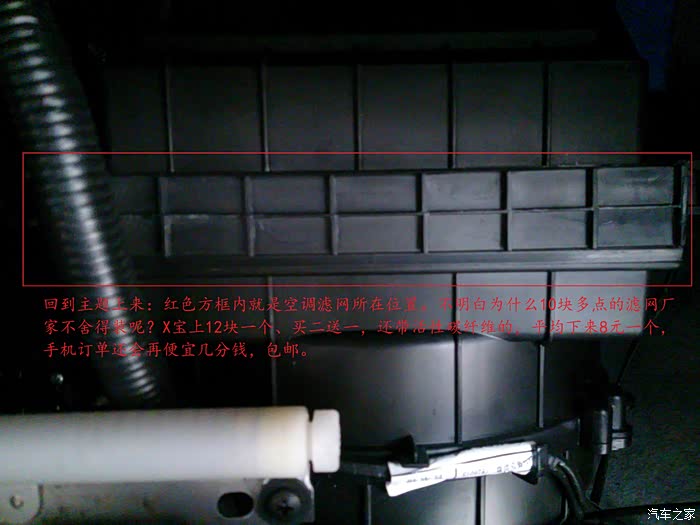

红色空气滤芯、黑色空调滤芯、白色忽略。
特写:
空气滤芯,在发动机舱,用于过滤进入发动机里面的空气用于燃烧。
空调滤芯,用于空调在使用外循环时,过滤进入驾乘室内的空气。

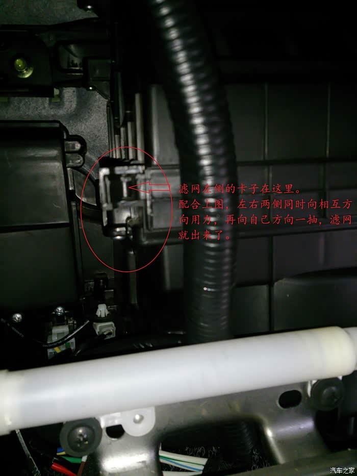

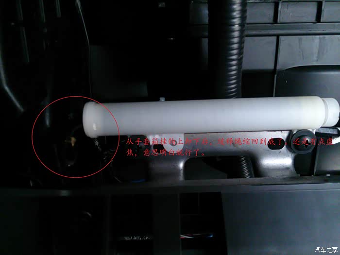

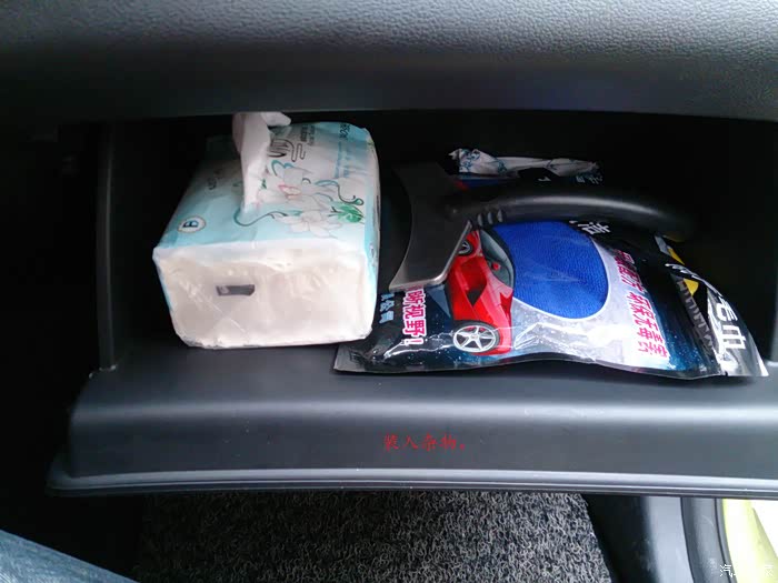

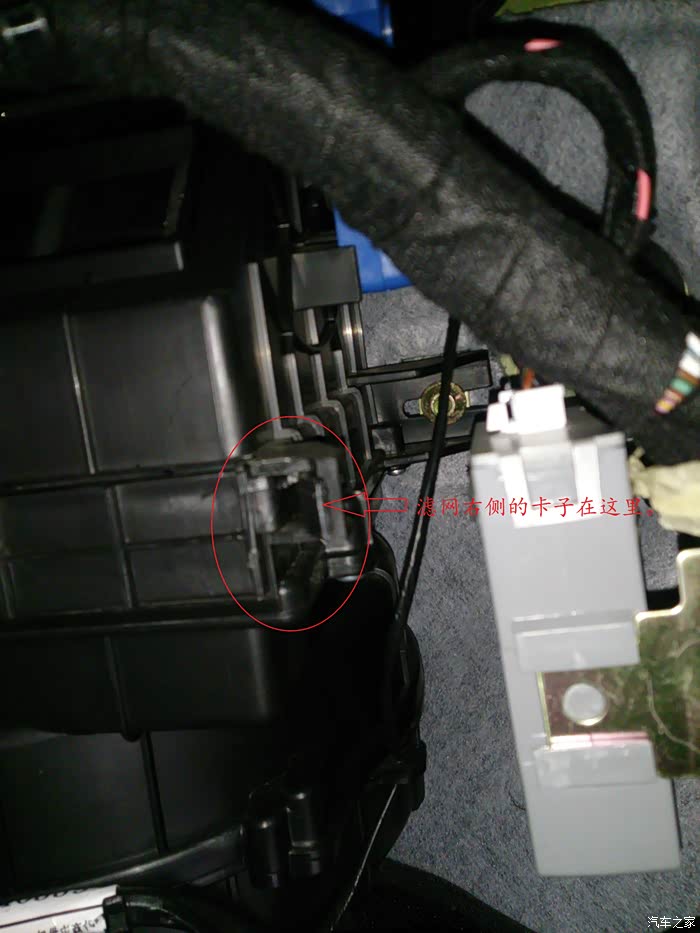

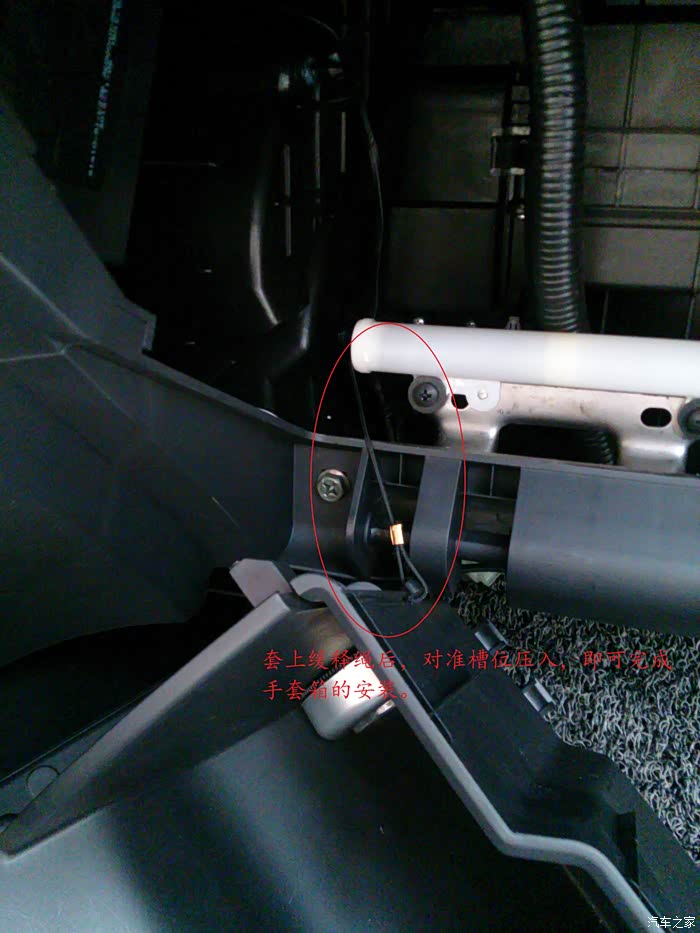

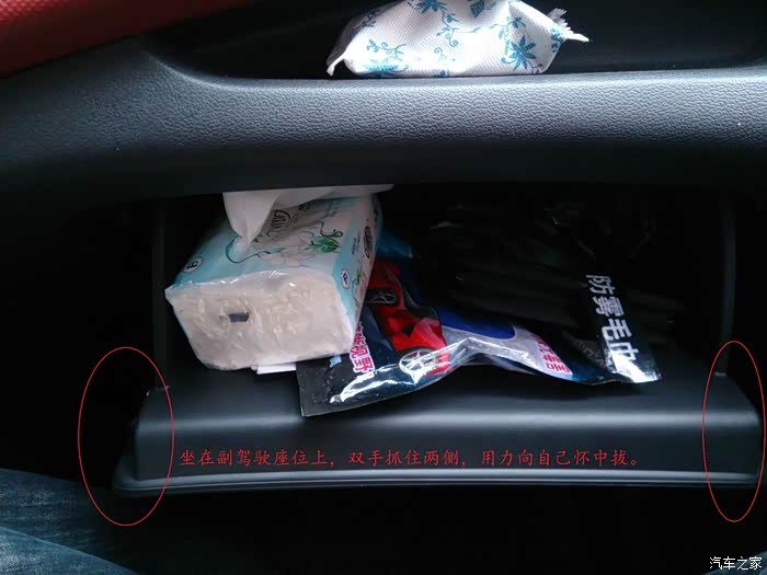

开始动手,打开手套箱,请车友们自动忽略里面的杂物

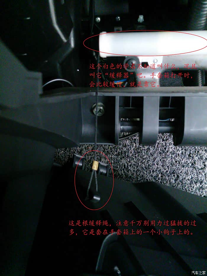

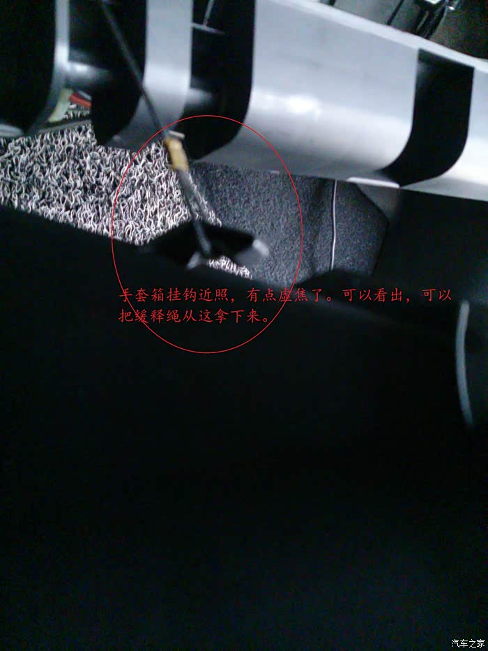

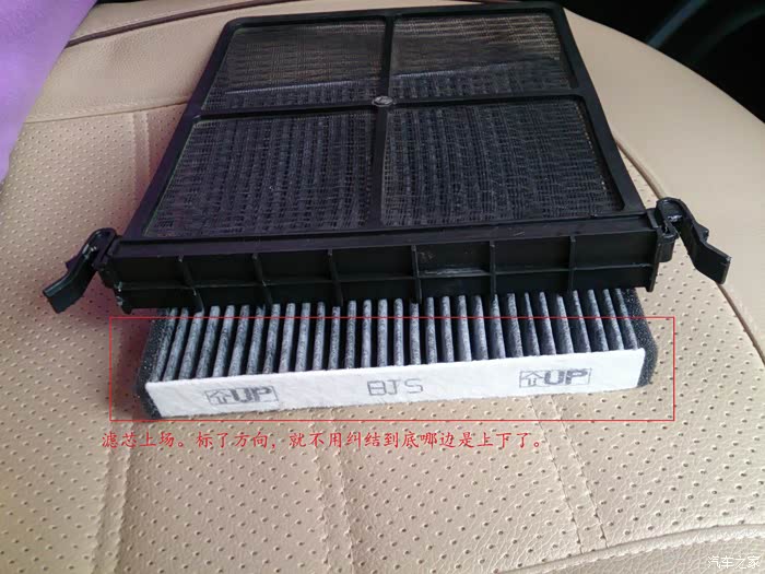

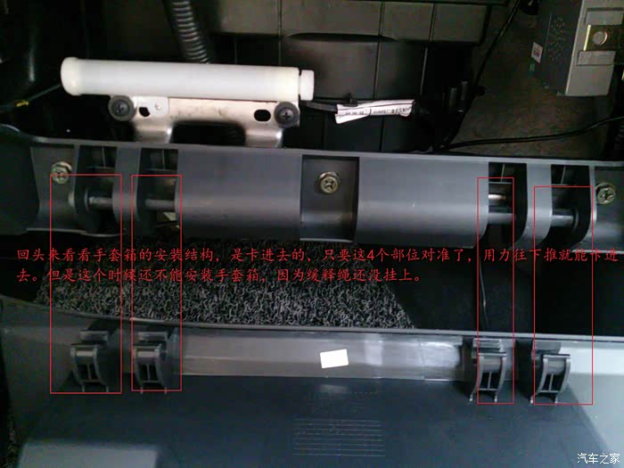

,按照图片上的文字进行操作。
,按照图片上的文字进行操作。
8块钱都不肯给我。

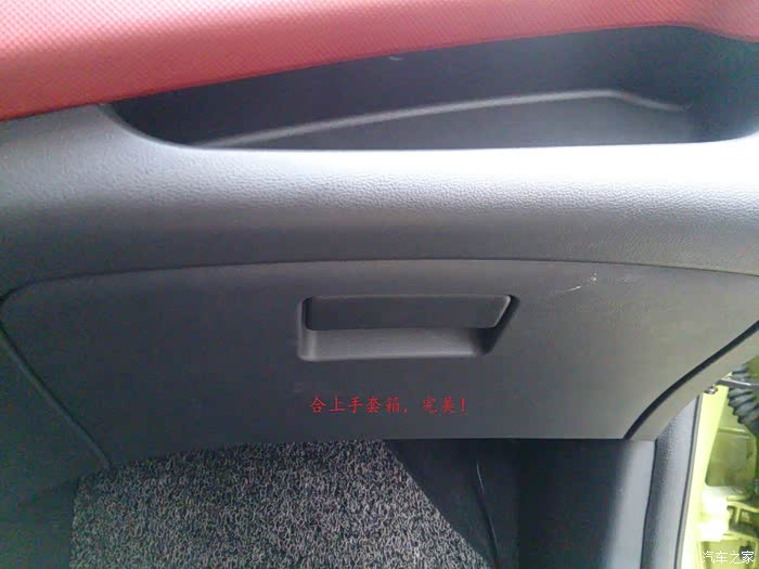

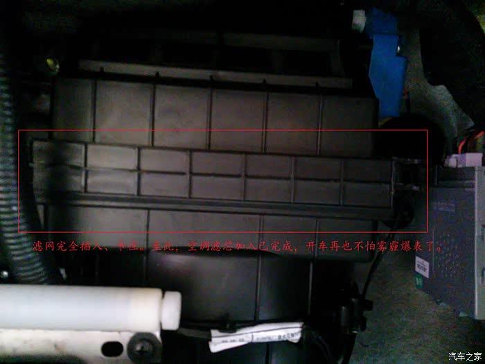

至此,空调滤芯增加完毕。以后换空调滤芯,也可按照此步骤操作,只不过多一步取出旧空调滤芯的步骤。

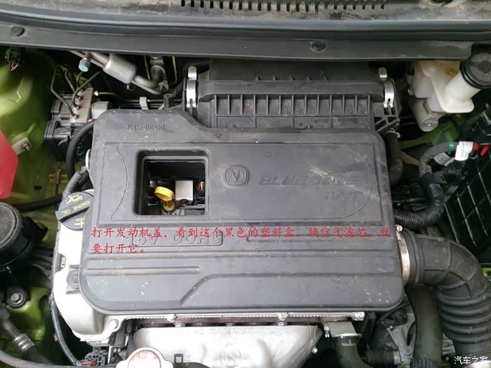

下面开始进行空气滤芯的检查与更换:

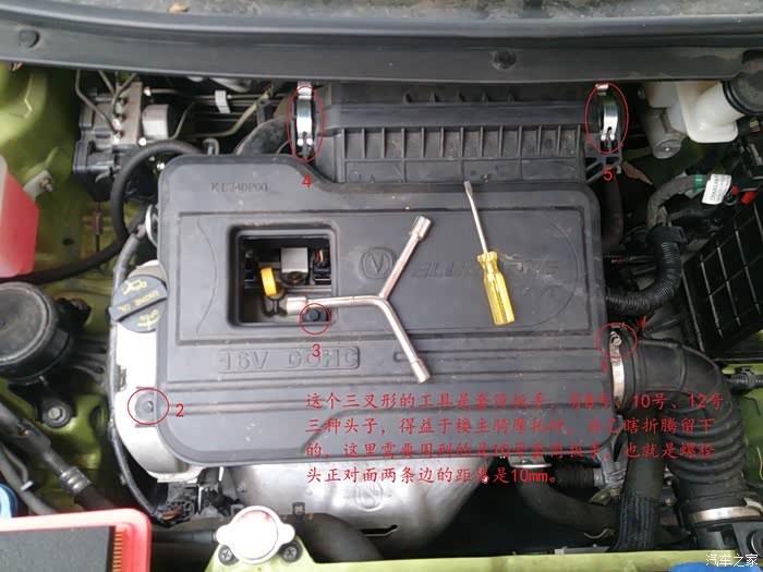

顺着方向盘轴、在方向盘正下方有个条件方向盘高低的开关——这个不要动,然后往左,有个标着汽车张开大嘴的图案,扣住那个网上扳一下,会听到车外咯噔一声响——发动机盖半开了,然后到车头,手伸入开发缝里面,从左往右在快到正中间地方会遇到一个阻挡物,继续往右拨一下就可抬起发动机盖。盖内侧左方找到支撑杆,卡扣那头拨出插入左侧支撑位。
你会看到下图:

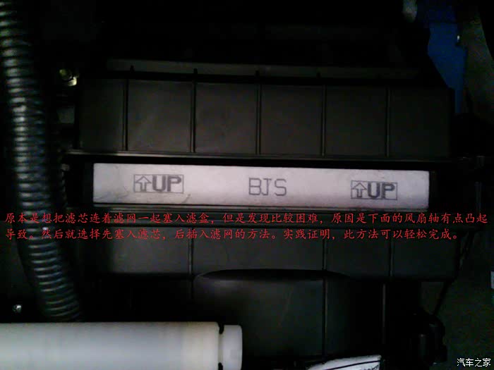

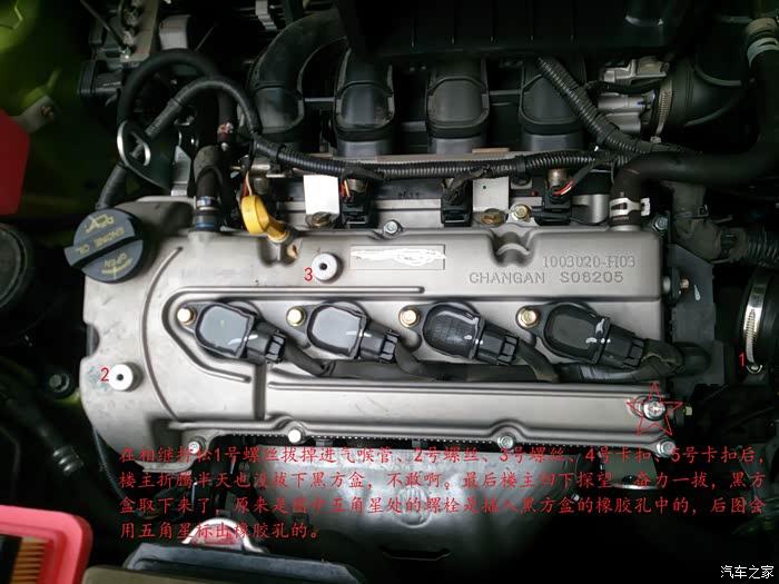

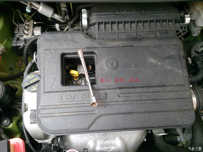

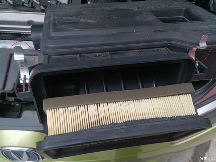

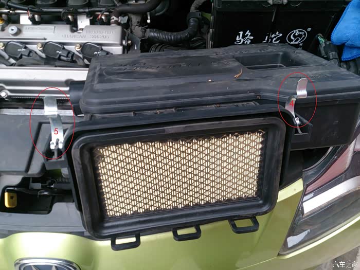

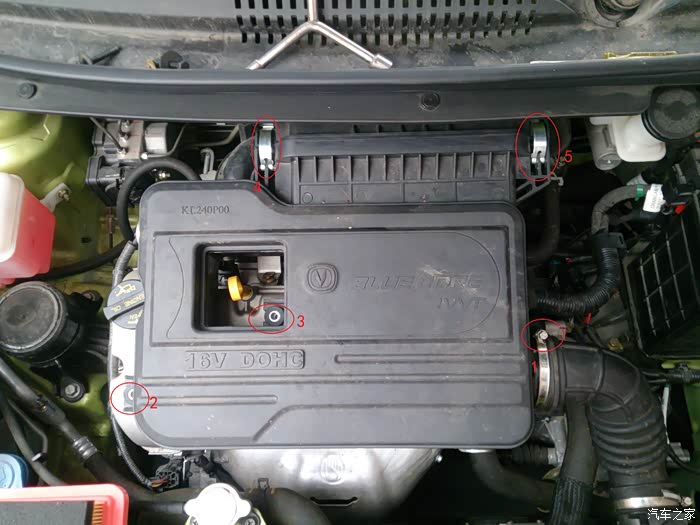

工具如图。5个固定件如数字所标。

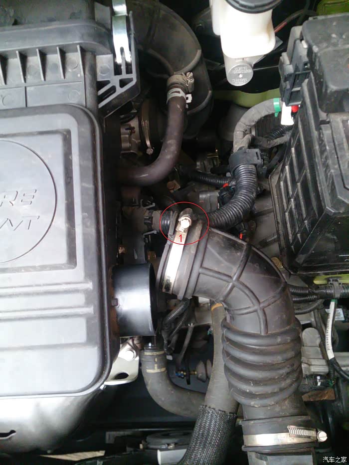

4、5卡扣已经打开,开始拧下2、3螺栓,1号位用平口起子拧松,并把喉管拔出。然后右手必须放在右下角位置,使劲往上拔!
1号位螺丝拧松,喉管拔出。
露出发动机缸盖。

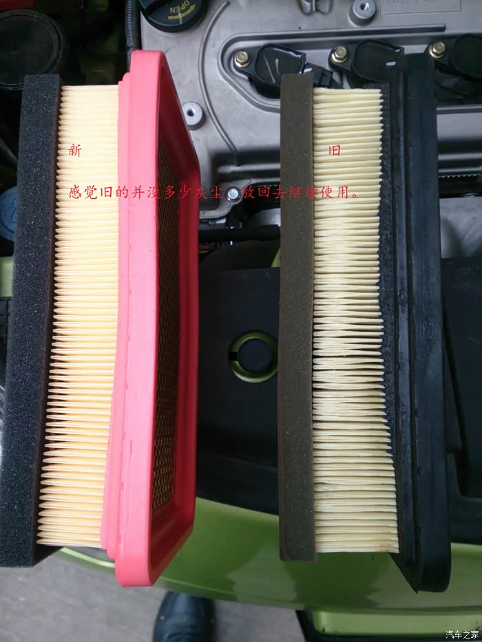

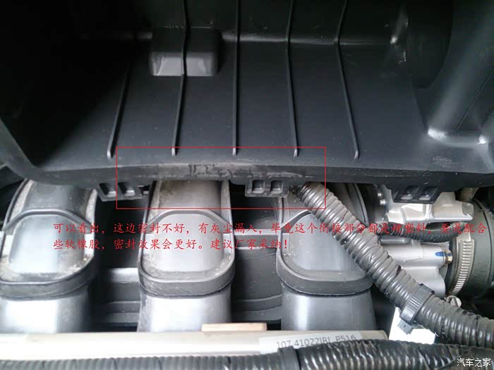

在空气滤芯的与发动机之间,密封不严。想找块海绵夹在中间,又怕发动机高温引燃海绵。不知道各位车友有何妙招赐教?
不算脏。虽然车已经一年了,但是老婆仅用来上下班代步用,到现在里程好像都没到4千吧。不脏也在情理之中,再等一年再换吧。

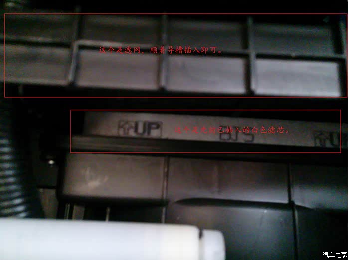

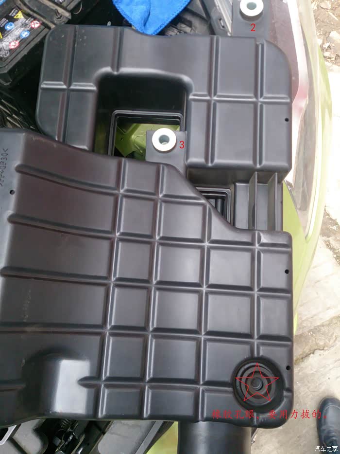

黑方盒底朝天。此处五角星对应前图五角星。这也就是为什么在拔黑方盒时,一定要右手在右下角的原因。好用力!
开始复原。
