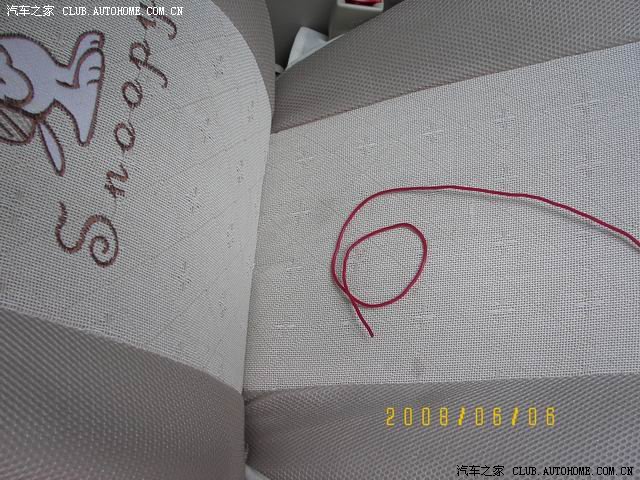

哈哈,现在好了,有办法,三分钱消除门响声: 最初,俺用电线,直径4毫米的,穿在门封里面,完全没效果。

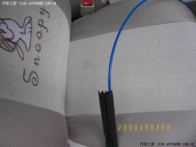

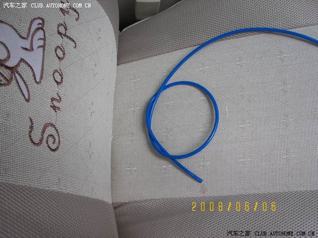

再用聚氨脂管,直径8毫米,继续穿在门封里面,试一试,好象有效果,俺再到路况更差的地方试一试就不行了
什么原因啊
,俺想这门既然穿了粗管有些效果,那就是常听说的所谓做工粗,缝隙大呀,可是俺这车便宜呀,不能要求太高啊,要是真把缝隙做没啦,俺这点银子也就买不到车啦啊
,还是大点吧,俺自己想办法解决

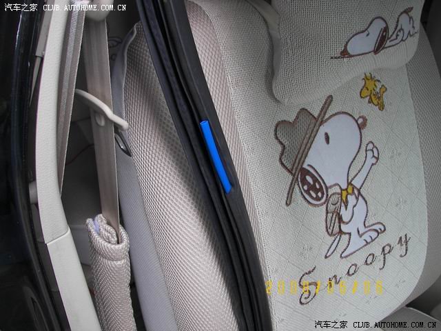

太难穿这管子
,俺就不信,俺分几截也得穿满了,汗啊

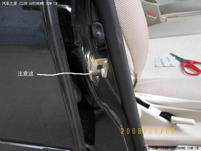

三点决定平面,门轴占两点,第三点俺得琢磨
俺把照片做个标记就清楚多了:这个才是便宜车滴门响根源!!!
