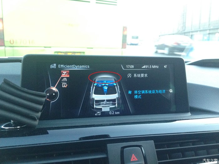

咨询了群里的朋友,查看了idrive里的信息,显示的是“系统要求”,如下图:

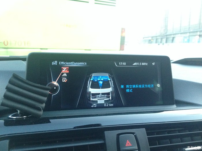

上图是idrive里显示的自动启停未启动的信息“系统要求”,同时那个图上的车前灯好像是亮的(未出现启动提示的时候是灭的),对比下图:

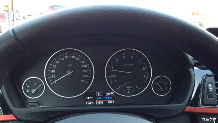

下图是当时的油温和室外温度:
