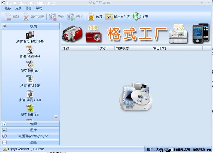

网络上下载的视频基本为RMVB,MKV, AVI, RM, MP4, 3GP等格式最为常见,其中仅前三种可以达到高清,也就是720P的分辨率,其他的最高也只能达到720*576的DVD分辨率。为了能让刻录有最好的效果,建议用格式工厂转换视频格式为AVI
如下图“转换所有为AVI”
