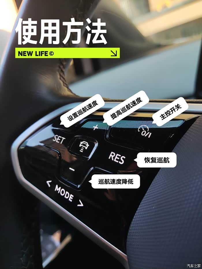

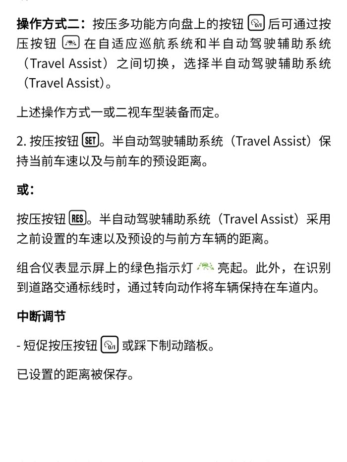

◎打开方法:
1.按压多功能方向盘左侧上面的0/I键,就可以打开半自动辅助驾驶功能的主控开关。
2.在当前车速下按压多功能方向盘左侧的SET键设置当前速度为半自动辅助驾驶巡航速度。在启动半自动辅助驾驶以后也可以通过多功能方向盘左侧上下的+,-号键或者中间键滑动去提高或者降低车速。每按压一次+号或者-号键提高或者降低1km,每向上或者向下滑动一次提高或者降低10km。

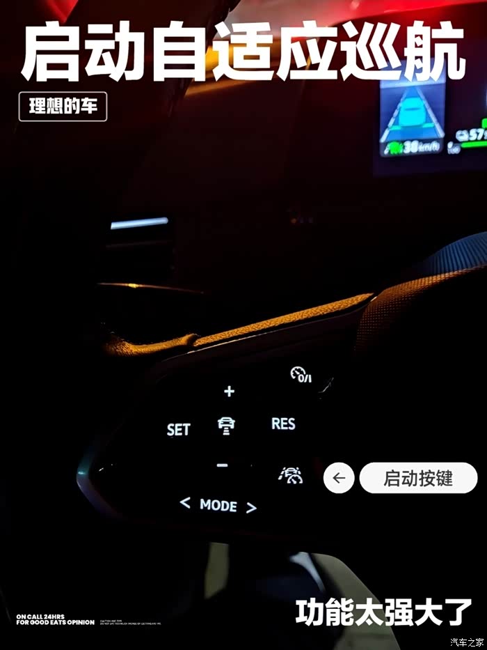

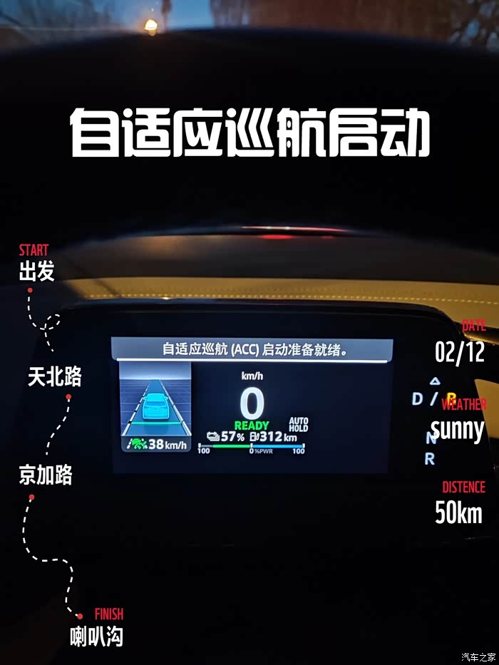

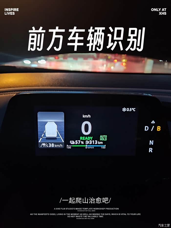

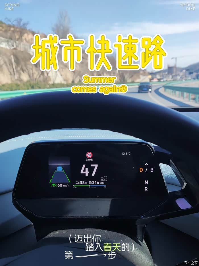

3.按压多功能方向盘左侧下方的半自动辅助驾驶按键就可以启动半自动辅助驾驶功能,车子会按照设置的巡航速度行驶。此时仪表盘上就会显示半自动辅助驾驶的信息以及识别车道情况,如果屏幕上显示两条标线是绿色的,说明车道识成功。两条绿色车道中间的一条横线表示设置的跟车距离,如果车子发现同车道前方有车辆时,这两条车道线中间会显示车辆图标,并根据车距的远近图标会由小变大。

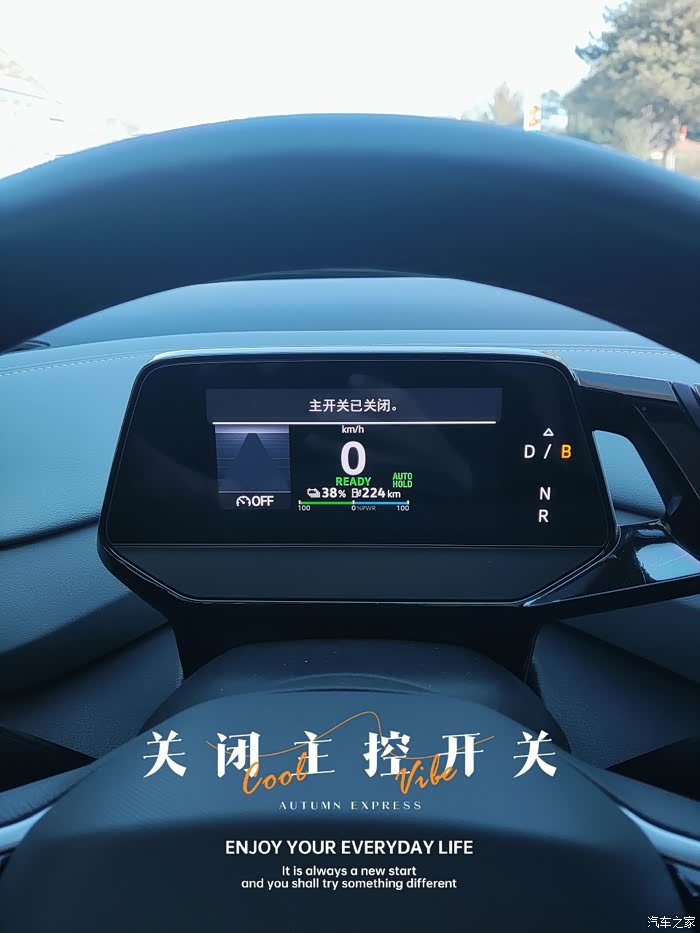

◎关闭方法:
按压多功能方向盘左侧上方的0/I键关闭主控开关,就可以关闭自适应巡航功能。

◎关闭方法:

4.当发现同车道前方有车辆时,最好提前变道,不然车子会降低车速和前车保持相同车速,这时您再变道,车子会突然加速,很不舒服。
