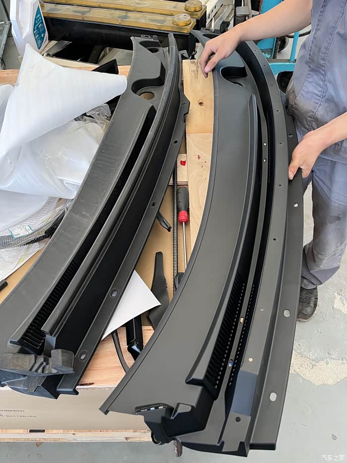

先直接上图不啰嗦,看看新配件和旧配件的区别。

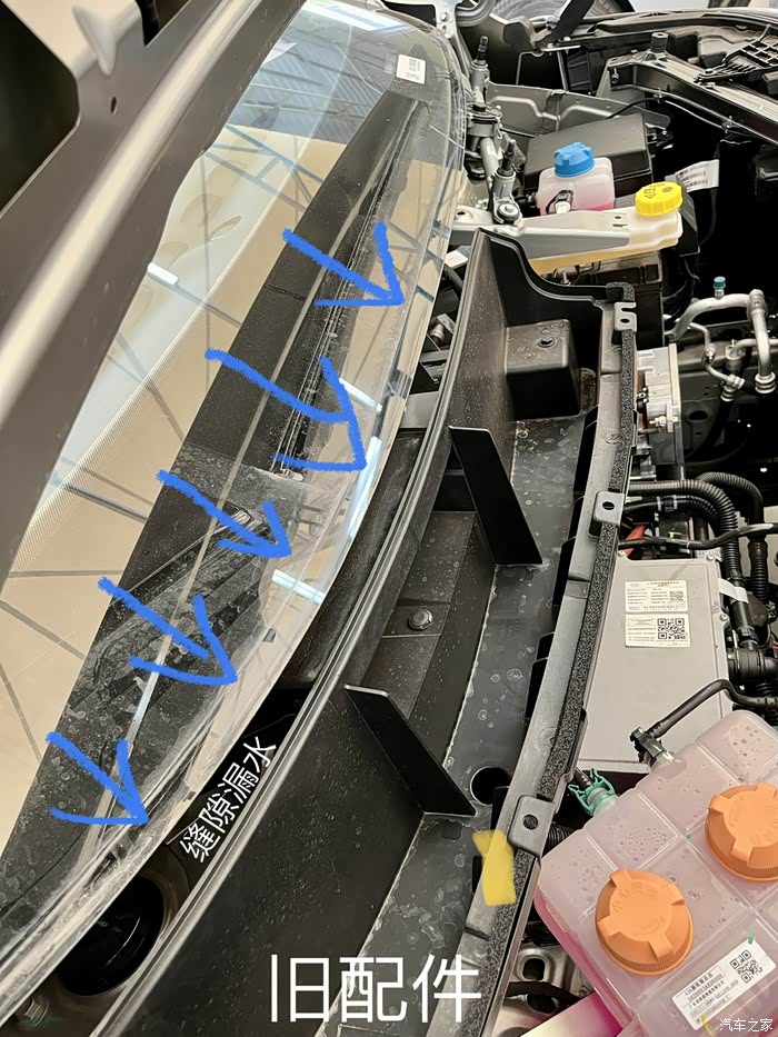

旧配件,缝隙处会向机舱里滴水
这也是经过这次换件我知道的,之前漏水位置就是前挡风玻璃前沿与贴合配件之间不密封,导致渗进去的水直接通过玻璃与配件的缝隙流到了前机舱。

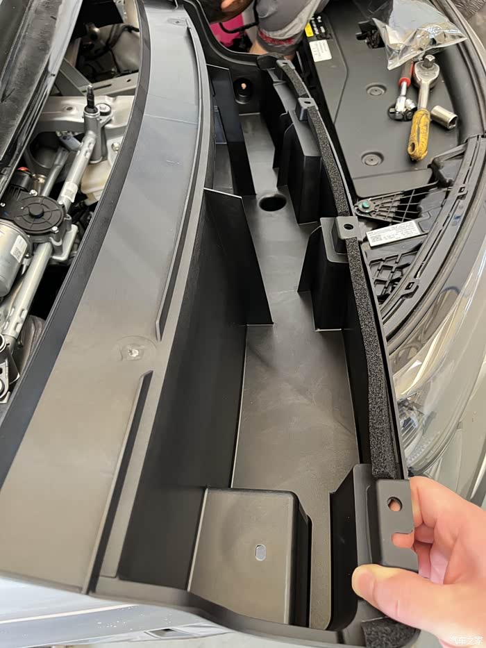

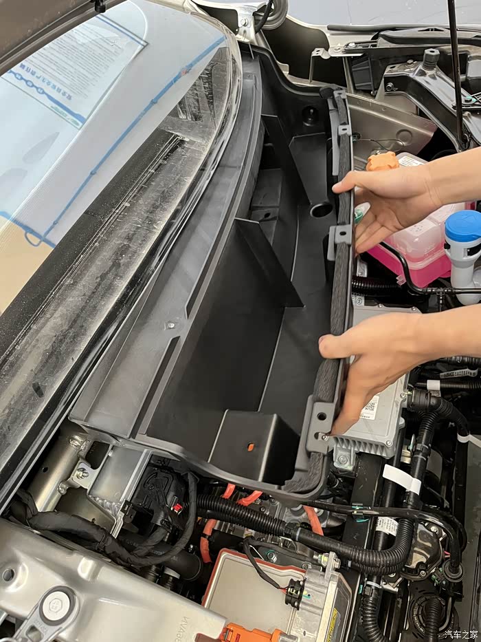

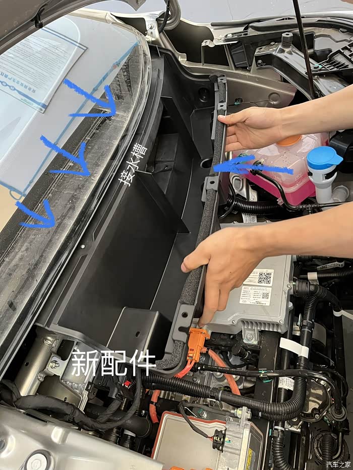

新配件,多了个接水槽
新的配件直接在玻璃前沿下方造了一个接水槽,再接一个引流管(未拍到)把水排出,这样其实原来的位置还渗水,但是不会流到前机舱罢了。算是一种设计缺陷的补救措施。当然这种问题通过打胶也确实能够解决。
换好之后经过几次暴雨的检验,确实不漏了。

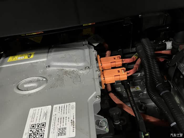

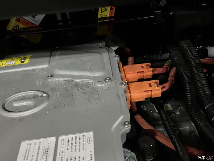

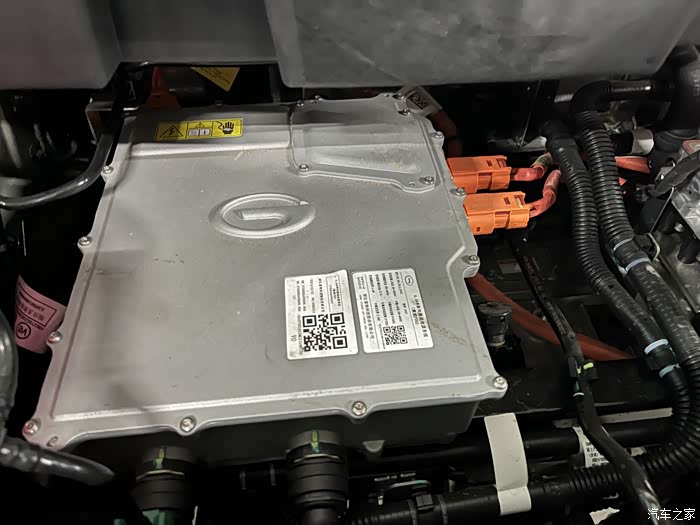

提车后的一段时间里我都没有去关注这个问题了,直到有一次换玻璃水,我发现机舱里面有水渍,这才在一次大雨过后确定了我的车还是没能幸免,虽然没有新闻中那位湖南车主漏得那么厉害,但是也会渗水。

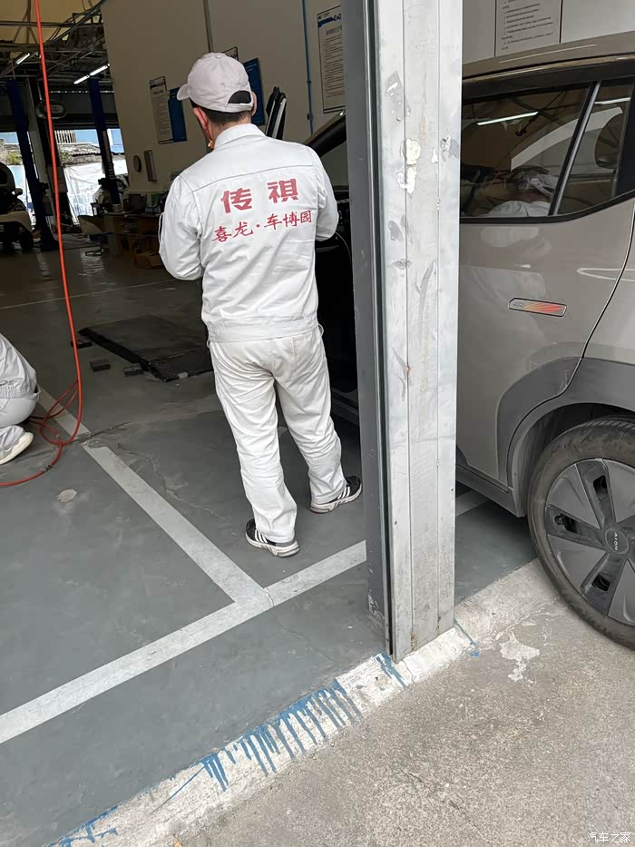

没多久就接到4S店的电话了,当天早早的就去了,排在第3名,换件的时候维修小哥还跟我吐槽,设计这个结构的就是个脑残,搞得经常要他们换这个前舱配件,换一次既费时间还不赚钱。“那换过配件的还漏吗?”“只有一部分人跟我说不漏了,大部分也不会专门跑过来跟我汇报啊!”当时听完这话我都有再来打几次胶的心理准备了。
