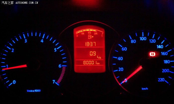

这是里程表,整整8万公里,上面显示80001,其实是看到跳表8万公里了,准备拍照纪念的但是正在开车,于是一直找安全的路边停靠,刚刚停好,表跳到80001了,所以多了一公里

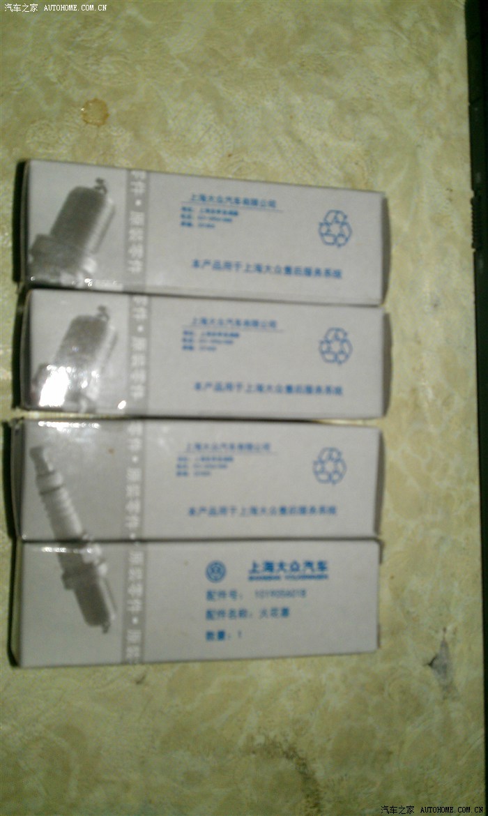

新火花塞包装

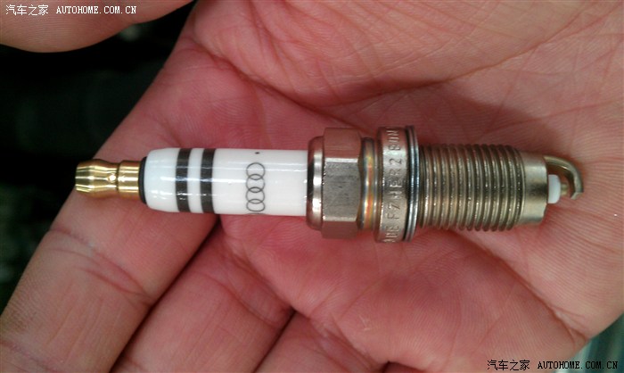

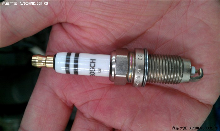

新火花塞图片,好小的一点点哟

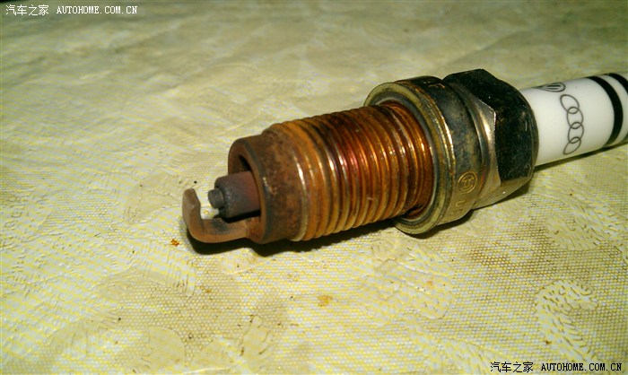

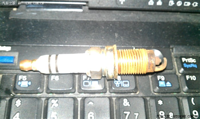

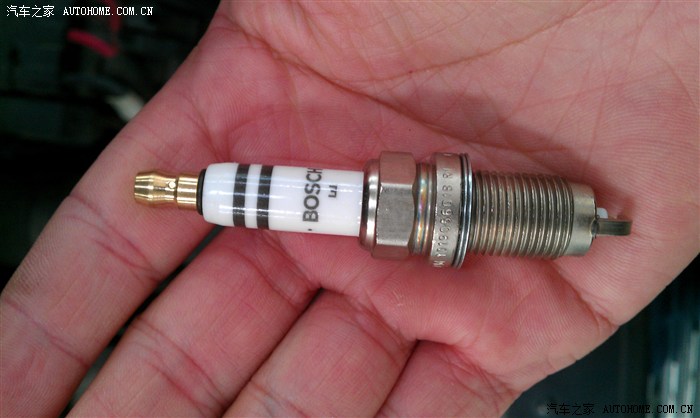

拆下的旧火花塞图片如下
来张旧火花塞头部特写

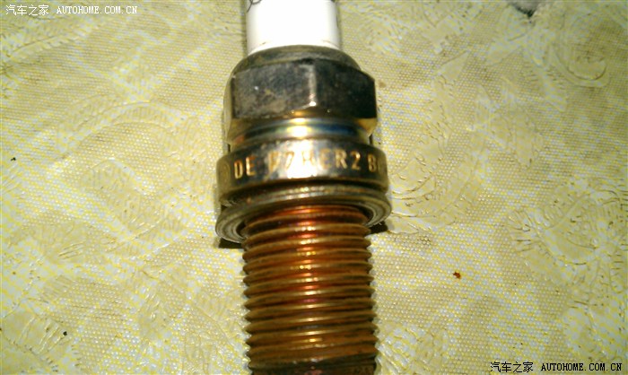

来张型号特写
关于型号在BOSCH专修厂查到的1.6 CDE的型号是FR7HC+,到4S换的是FR7HER2,不知道两者有什么区别,不想去查证。
来说说感受,换完火花塞后发动机噪音稍微小了一点点,也可能是心理作用,不过更换新火花塞到现在还没有大脚油门试,旧火花的时候一般都是2000转往上一点换档,现在新的还没有试,1000多就换挡了,先写到这里吧,过几天再写感受。
