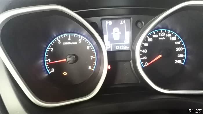

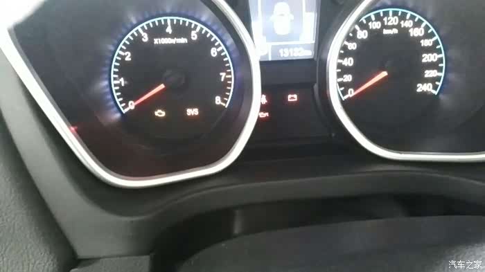

发动机故障灯不再亮了,一切顺畅了
通电时
发动后
换了线束到今天11月11日,也有一个月了,没再出过故障,感觉也顺畅起来了,希望和我有一样问题的朋友,也可以放心去换了。一下为之前的帖子:之前因为蛇形变速杆皮头开胶,本只想换个皮头就行,结果到4S店卸不下来,后店里说让厂家发件,结果过了两周说是件到了,到店里一看,竟然要换变速箱总成,我犹豫是否换,4S说都是原厂件,在质保期建议我换,于是就换了,结果没换就好就出现这种现象,出现就去修,用电脑检索后,发现问题给清除后,就不亮了,中间正好去成都旅游,在成都保养后,第二天又亮,并且伴有实际故障,症状为,起步加速无力,第一次我还以为是没挂上档,深踩后才起步,换挡时有明显顿挫感,第二天又去,检测后说行车电脑全面学习,之后没再出故障,结果一月多月后又出现同样故障,现在放4s店了,下午下班再去看看吧,唉。。。
