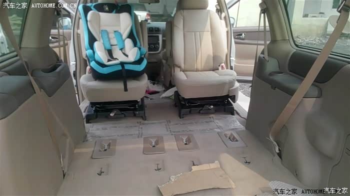

1、中排座椅180度旋转。

有安中排转盘哥们帮我量一下中排座椅转180度后离后门最大距离呗,中排座椅转180度后还能前后伸缩吗主要想知道转180度后离尾门能有160CM吗?
借的图,表达一下意思,看一下可行性!!
中排座椅加转盘,几百块可以搞定。
中排座椅加转盘,几百块可以搞定。

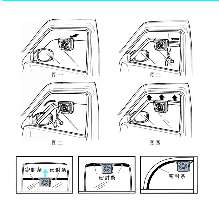

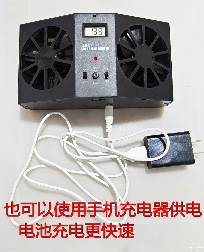

买两个这样的车窗排风。一个价格100左右,就是不知道风量怎么样。
安装在车窗上
