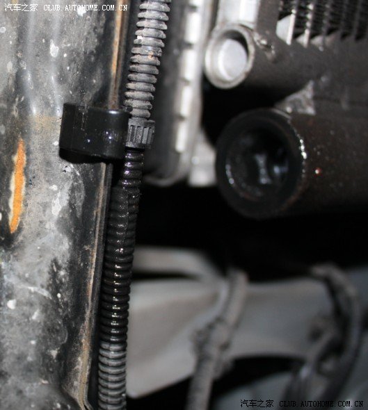

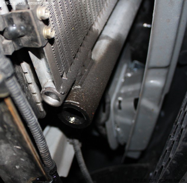

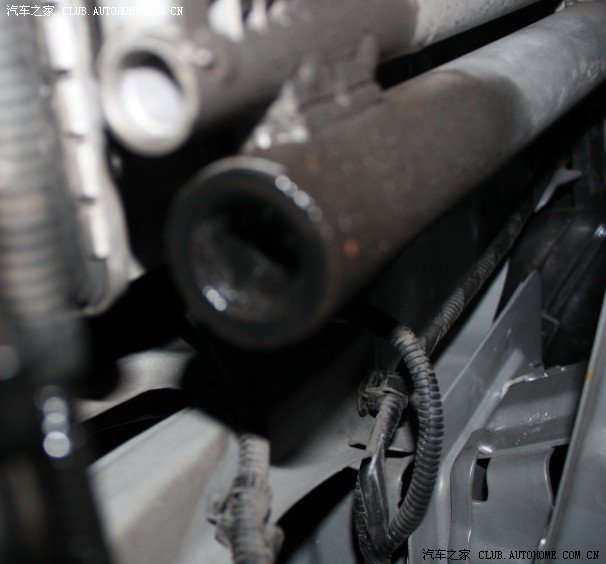

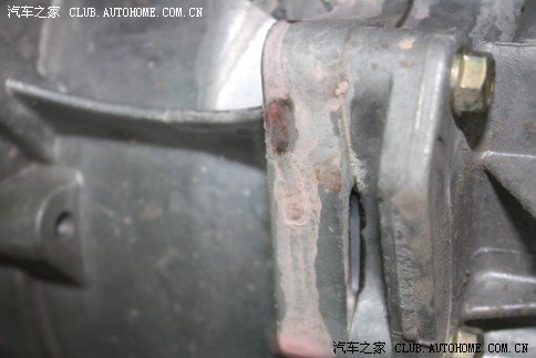

那天突然发现自己车车的冷凝器右下角有很多油渗漏出来,去4S店,师傅告知是冷凝器油封不好,漏油鸟。约定第二天去换。不多说,上图。
1:
2:

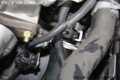

3:漏成这样啊?

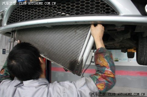

4:拆吧!

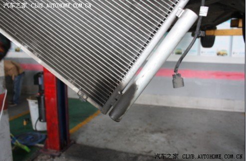

5:拆下来了!
6:黑呀,真黑呀!漏油漏黑的。

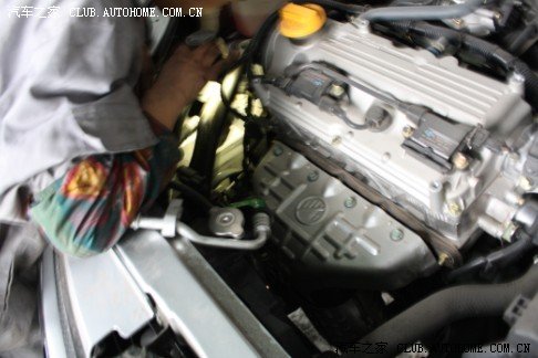

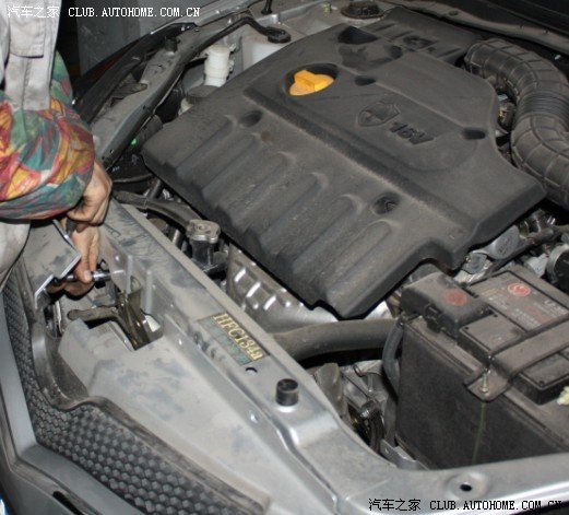

7:新的装上去!

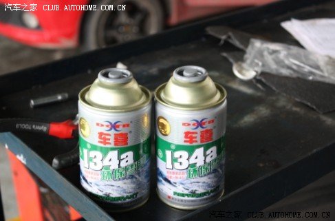

8:加新的制冷剂!

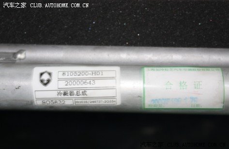

9:新的冷凝器总成:
10:还挺贵。不过没事,咱没脱保,不要钱!

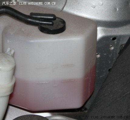

11:防冻液少了哦!
12:师傅有经验,直接告诉我痕迹在这里!
13:是这个地方漏,防冻液接头处的固定金属环。
有防冻液减少的同学,去看看吧,估计问题就在这里。据师傅说,这个金属卡子很容易出问题的,我现在装的是两个,以后肯定不会再有毛病了。希望如此吧!另外说一下,其实冷凝器冬天换意义不大,不过我始终觉得漏了心理不爽,才去换的,并且加制冷剂,车子一生只能免费加一次,下次就要收费了,70大洋哦!!!呵呵
