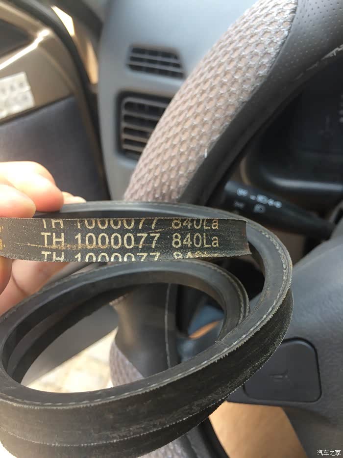

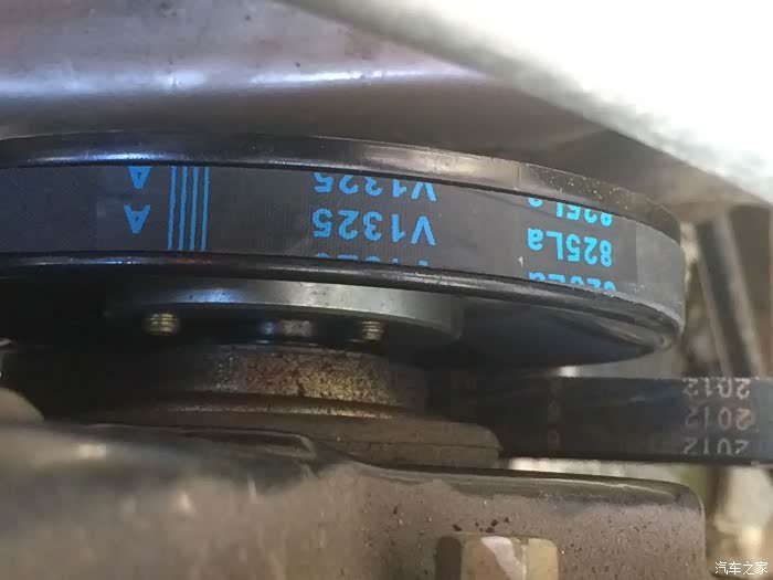

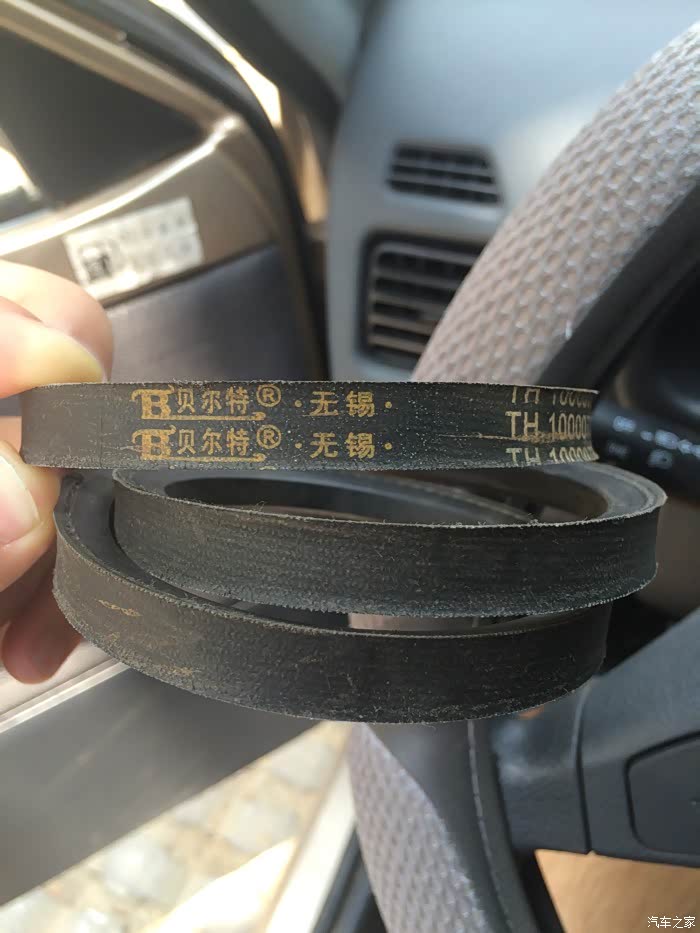

5000公里左右,启动后在一档转二档有吱吱声,三挡后就没声了,四儿子说是刹车盘正常声音,可以不用处理,后来越来越严重,自己摸索了下,发现在1700转左右啸叫最明显,检查发电机皮带,比空调皮带松多了,买了条奥拓发电机皮带带齿825la,居然比TT原配的840la短,好在不是短太多,拆了空滤,费力的装上了,终于回归宁静了。
新买的,
原车配的

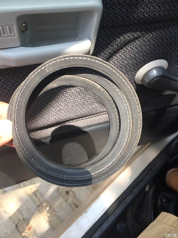

看起来没有多大磨损,咋就这么松呢
