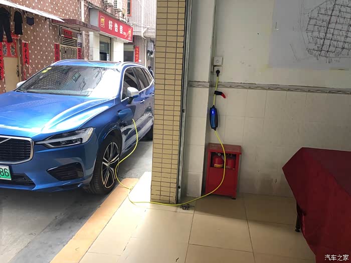

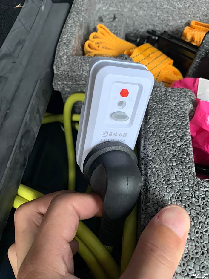

便携式随车充电,6小时内充满。

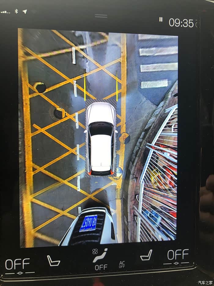

原车360度可视,感觉拼接效果还行,倒车有盲区。只能作为参考用,不能过度依赖它。

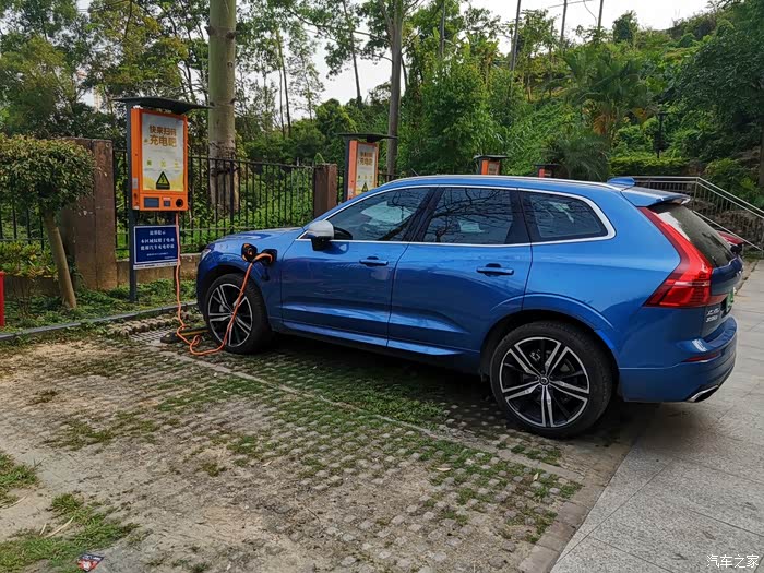

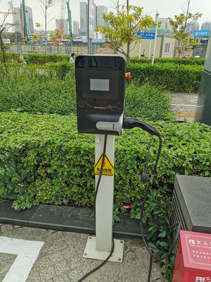

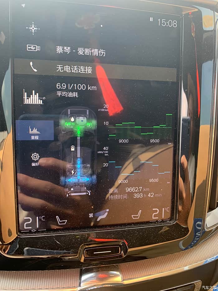

商业电桩充电,总结价格1.8元一度比油便宜吗?答案不会便宜,但是这车没电纯油开一点也不高,双增压发动机320马力,开启纯油市区不超10,高速6L。

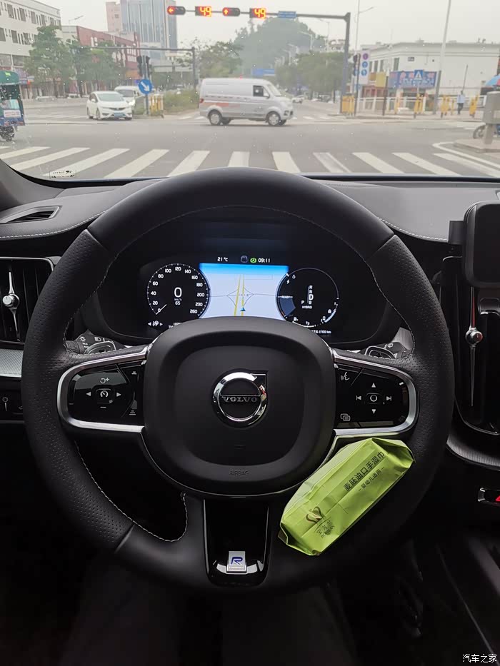

自动驾驶,沃尔沃叫领航模式,20秒要感应方向盘,很多人放一个物品就能解决检测的功能。

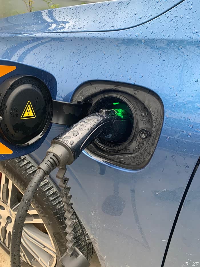

充电正常绿灯,没接地线或者异常会显示黄色灯光。
第一批电桩带显示器,能APP或刷卡控制开关。3.5千瓦的电桩,3小时充满。

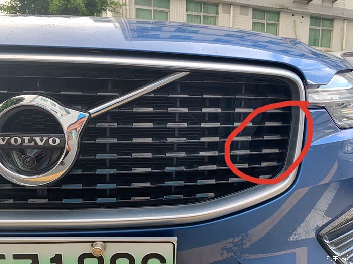

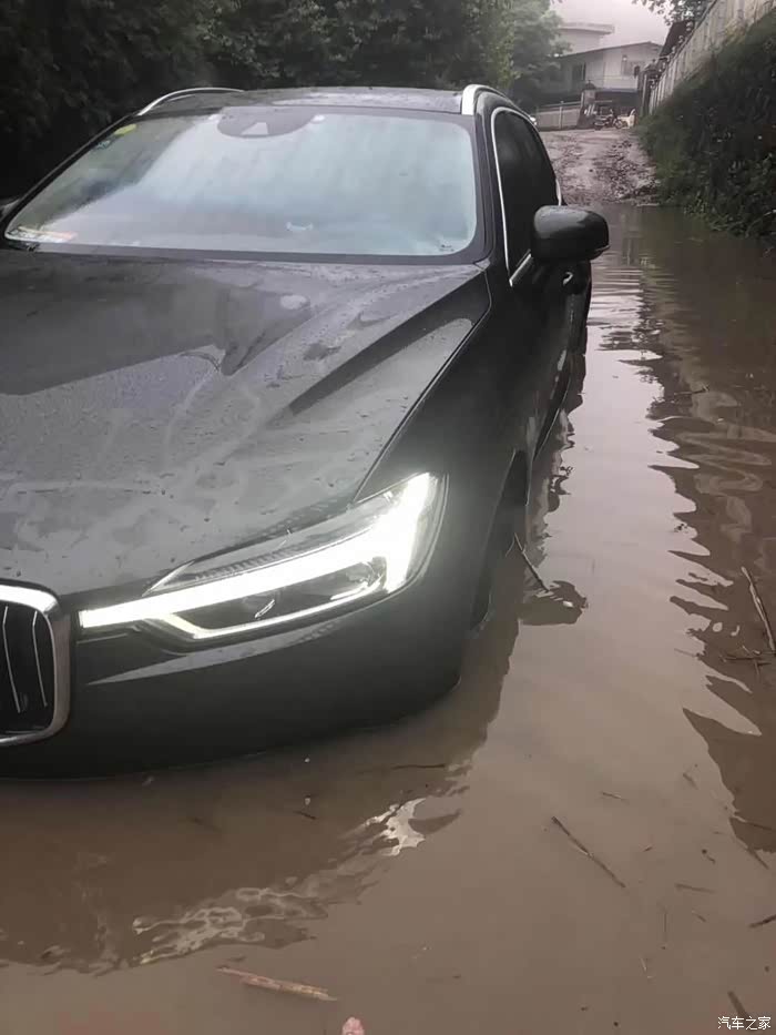

这是一台油版T5车型,过这样的水坑,冲了一下发动机进水熄火了。
进气位置在红色圈里,和中网标志一样高,过水坑要注意。

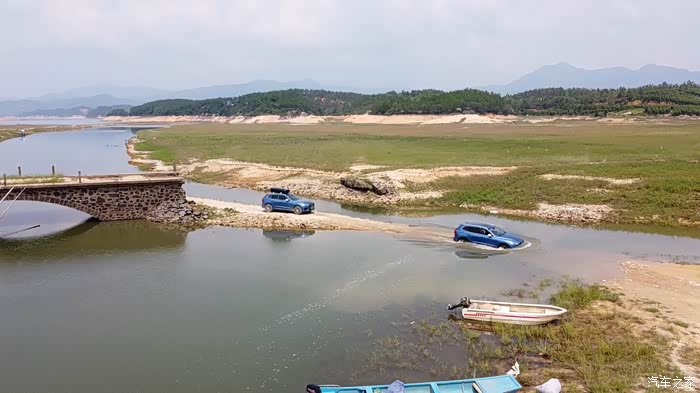

为什么T8过水这么深没事,因为可以纯电模式。纯电下油机不工作。

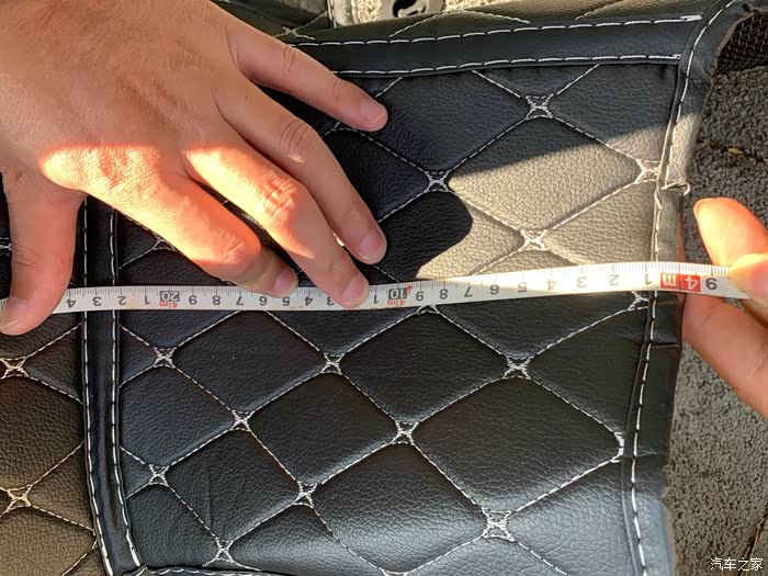

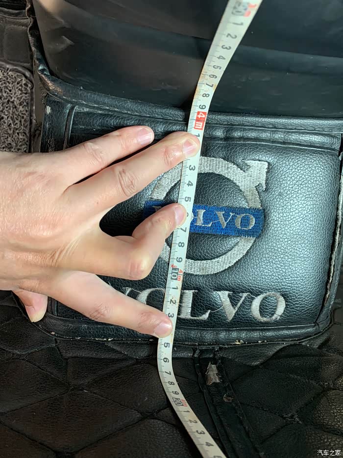

T8脚垫后面凸起位置只有15厘米左右。和油车T5只共用主驾驶位脚垫,其它都不一样。注意购买尺寸。
这个是油车T5后凸起位置的尺寸,23厘米左右。

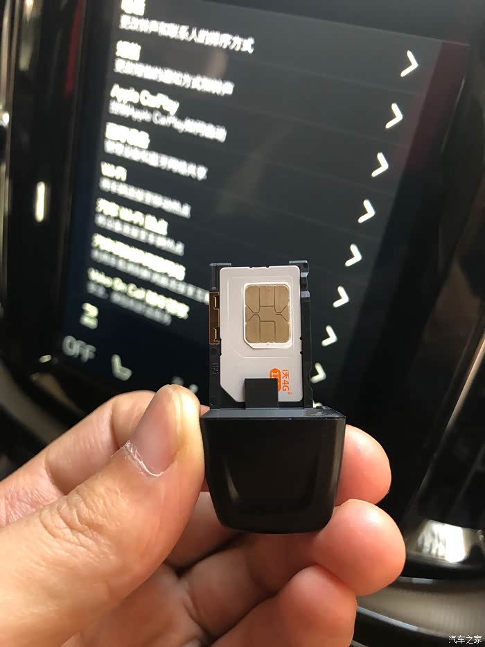

19-20款车型副驾驶脚位置有插卡联网卡槽设计。

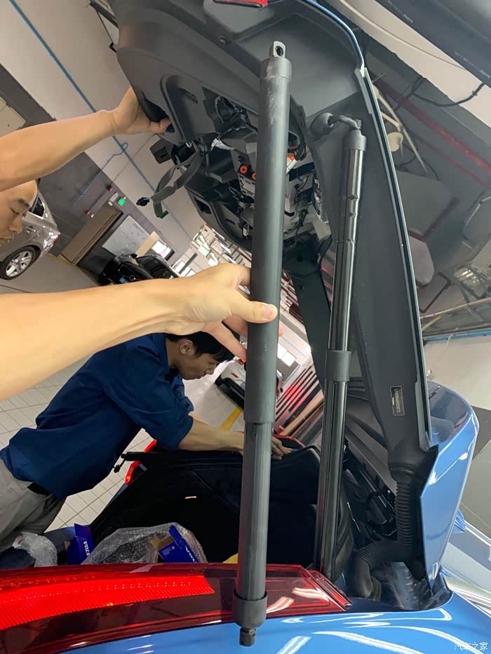

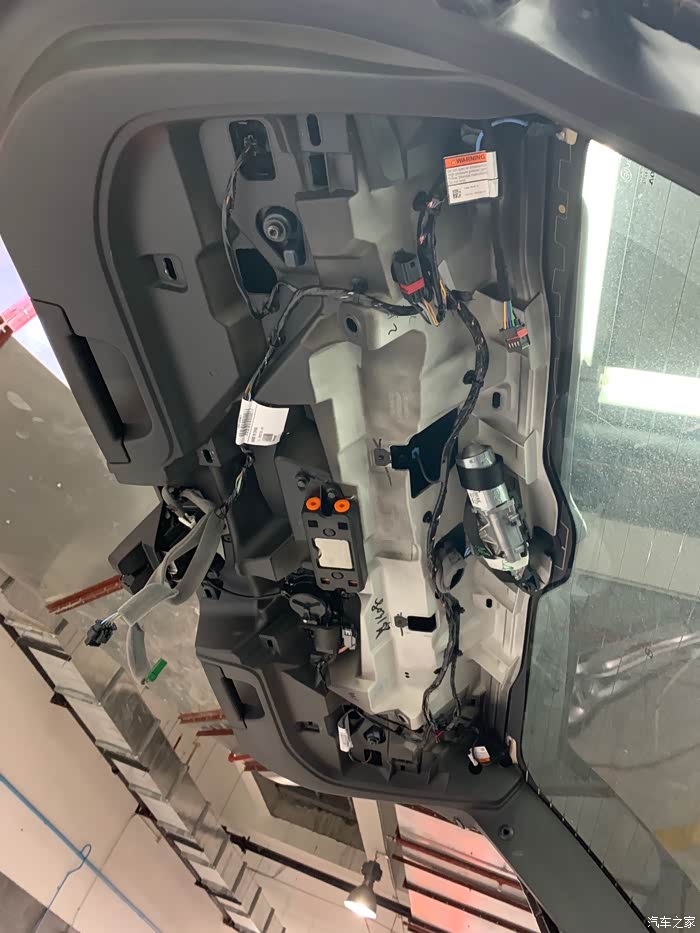

19款召回更换后面电动撑杆,胶材质更换为铁的,防止冻破。
召回时顺便看了一下后门,胶壳子外表,内部是一体成型的铝合金骨架。

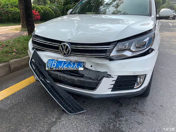

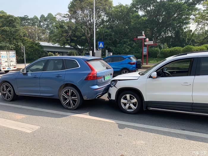

经历过一次被追尾
验证了沃尔沃的安全牢固,就掉漆.......
后车成这样了……

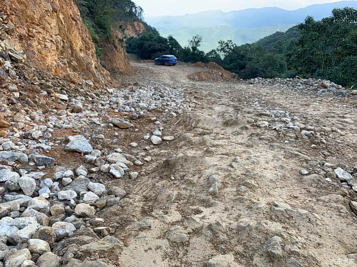

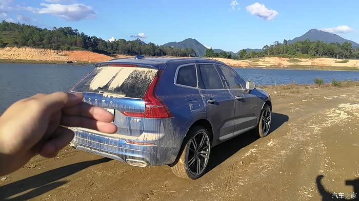

这车被我开的精彩,山区一直没有把我丢下过。

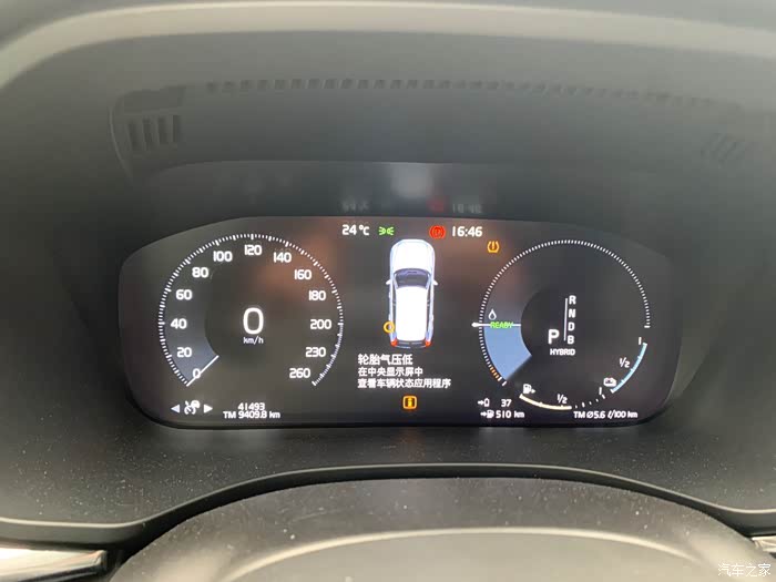

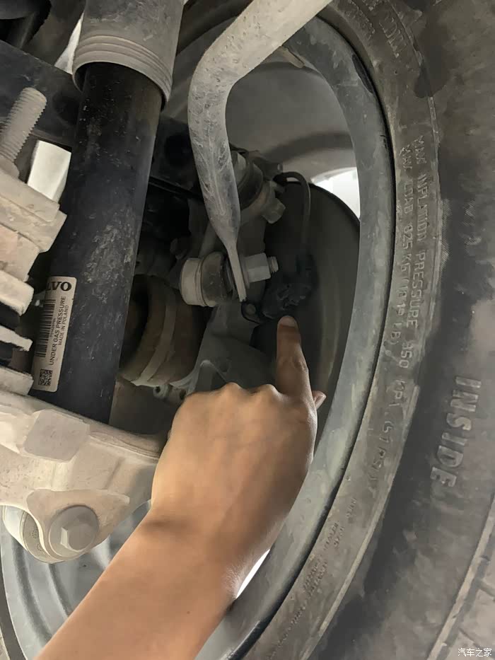

胎压监测是被动式的,靠轮胎转速达到效果的,但是还很准的预报。

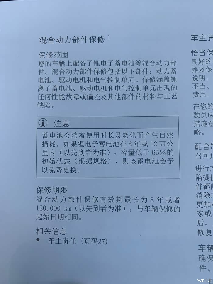

都担心的电池和混动部件,这里明确了,8年12万公里质保期。
便携式充电器,如果插座没有接地线,可以买个免接地的转接头。

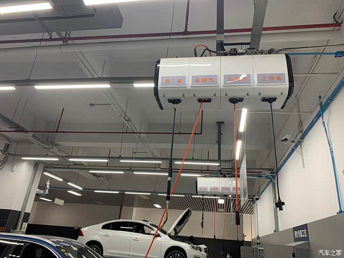

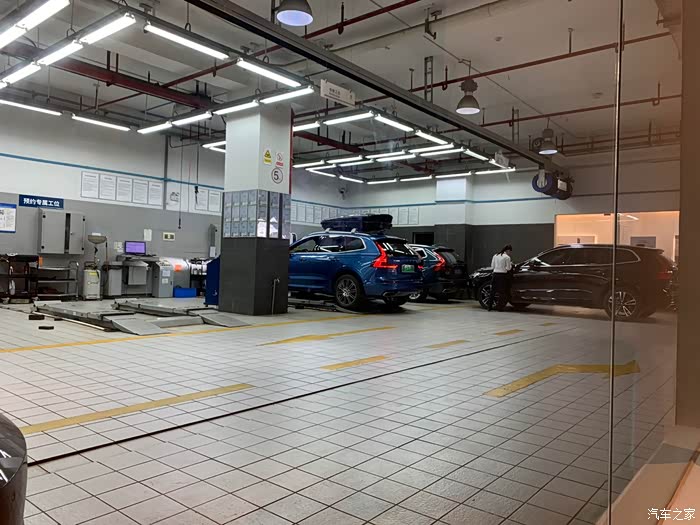

S店保养,其实有区别,各地保养机油标准不一样,说明书要求是0-20W机油,南方深圳就发现使用5-35或者其它机油保养的现象,而且他们都是用管道输送到油枪加注的,没办法却换机油,我就发现开单隔壁车保养机油和我保养使用不一样的标号,细看管道都是一根供油管,经过多家S店都是一根管道供机油,乱象还是有。
这是单据,发现写错就马上更改,还要单据没有更改的保存着呢……
这是一家S店,机油输送管道在墙上,就一根,怎么同时隔壁油和我油不一样标号,你一根管到做的到吗?

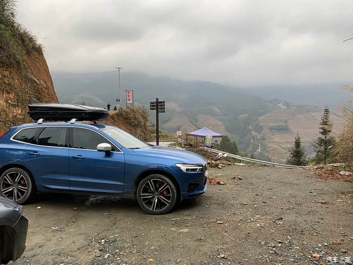

这是另外一家S店,也是这样供机油的,为什么我要说这个呢,第一、S店未按照说明书使用机油标号保养,第二,车是动态的工具,南方是没有零下的温度,但是深圳1000公里就好有零下温度的湖南,广西,跨省遇到过冻
这个S店机油保养南方S店用差价百元的机油现象,自称南方没有零下温度,但是车是动态的工具,深圳直线1000公里大把的零度以下地方,我自驾游广西山顶,春节冬天,加上山顶,零下,机油冻住了,才开始翻保养单,看保养时的照片。

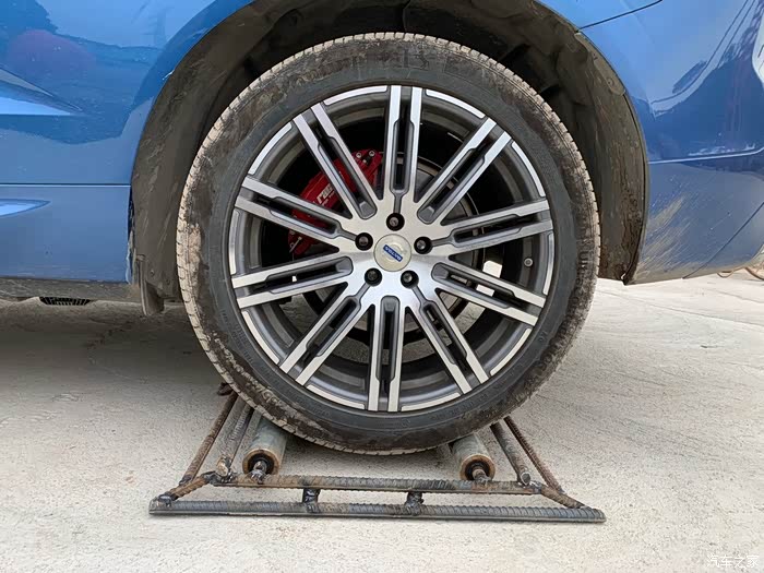

各大媒体报道没有T8混动的具体测评,完了,第一次全网搜索出现空白现象。唯一找到XC90T8滑轮组的视频,一看,发现靠摩擦轮胎侧面才侥幸脱困的。于是开启了自己想测试,想知道这个车的工作原理。
4、好奇测试寻找自己想要的答案

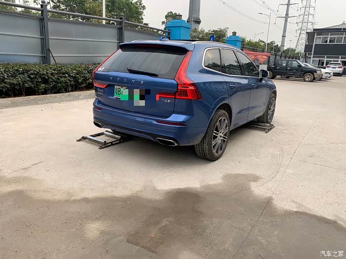

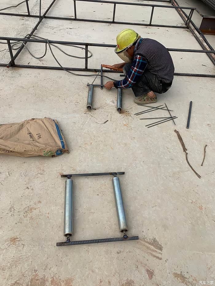

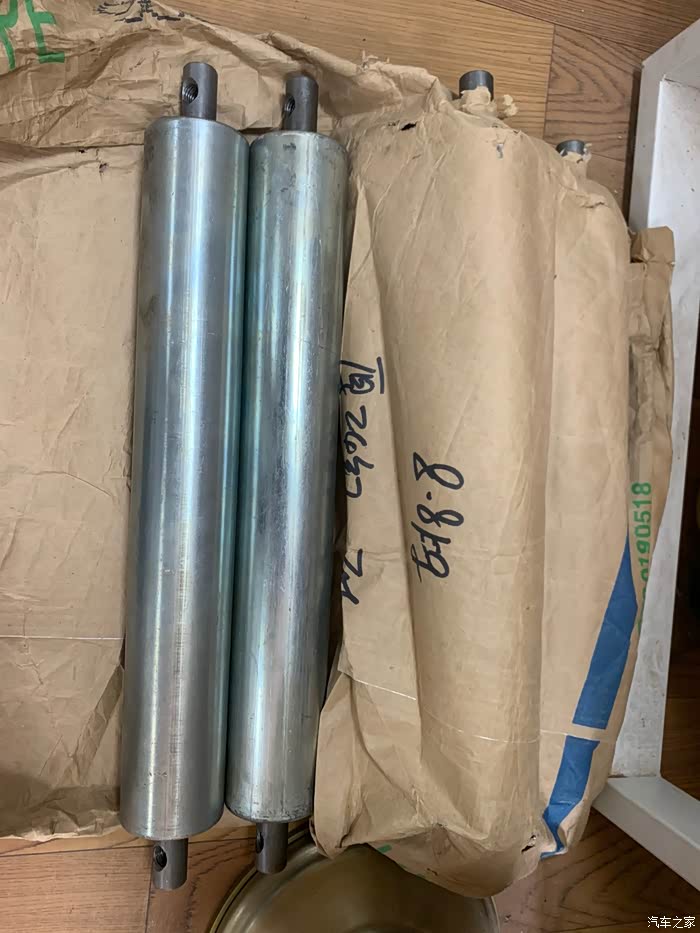

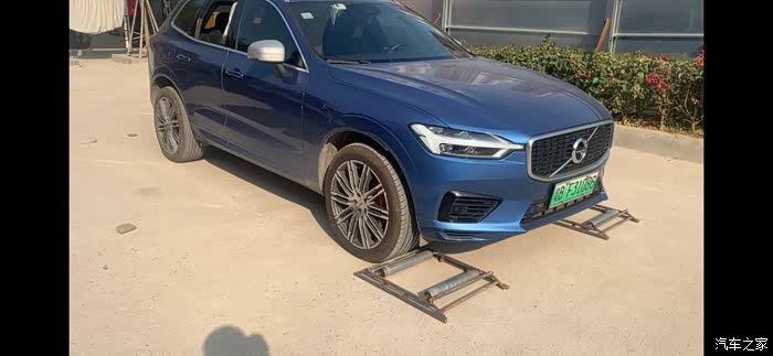

看了滑轮组后买了滚轴自己做
安排工人制作,一次测试,没必要购买成套设备回来。
上架效果
交叉轴效果
双前轮效果

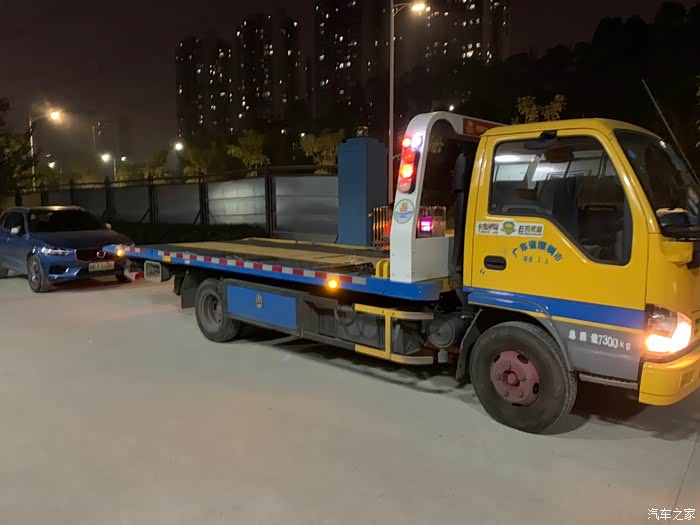

测试把车给测试坏了
车上直接或叫拖车,免费提供服务……

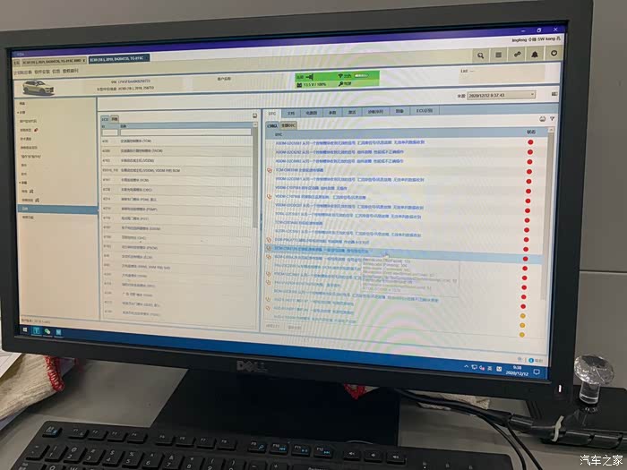

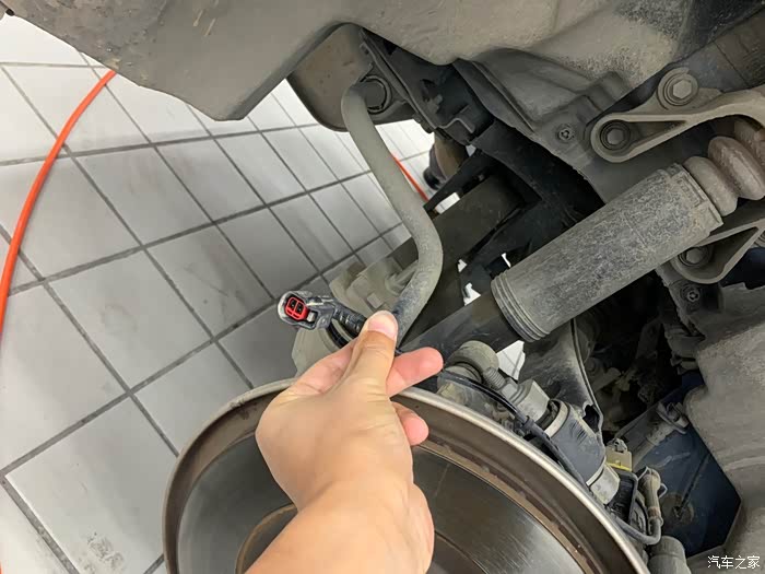

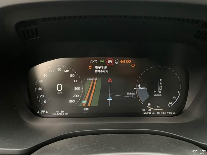

问题在于一边有空转现象,给油,空转变快,另一边未转,引起一堆故障码,方向失去助力,手刹停止使用,胎压等等报警.....
拖S店检查,几十个红色代码出来......
后来技术人员说传感器会导致一堆故障码的。
于是就拔掉传感器插头,重启,消除代码好了

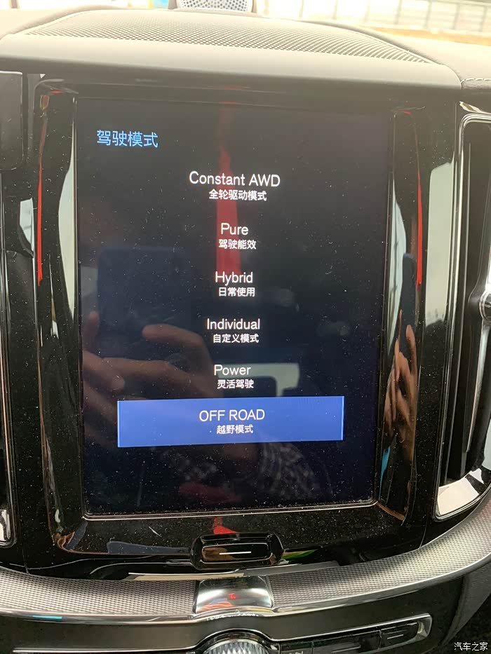

总结这车测试:每个模式下的驱动逻辑关系,最终全部明白了。
1、越野模式下前轮油机输出的,如果双前轮打滑,无法脱困。,双后轮动都不会动的。
2、全轮驱动模式四个轮子都会工作,在双前轮打滑时可以双后轮脱困。
3、灵活模式也是四驱,是适时形式,油机转速会拉高来达到快速换挡提速效果,依靠油机为主,但是过双前轮还是不行。
4、驾驶能效模式下也就是纯电驱动,75码一直用电,深踩油门指针超过会启动油机,在不启动油机情况下,只有后驱动的。
5、日常模式下也是油机工作,有电时,电推起步阶段35码内会推起步,但是遇到阻力,比如上坡减速带等坎儿,电机会出现推不动,深一点踩油门会启动油机的,倒车的人在小坡上要注意,启动油机瞬间会突,不熟悉车的直接撞后方
。测试总结经验:以上越野、全轮驱动、灵活这三个模式都带有四驱功能,驱动程序设计有所不一样,从目前情况来看,这三种四驱在停在滑轮组上,双前轮,前后单边滑轮,交叉轴滑轮上都过不去,如果你像油车一样猛轰油门,会出现跟我一样的一堆故障码,需要拖车了。平行的轮子,比如双前轮或者双后轮有一个平行轮子打滑,四驱系统没有电子限滑功能的干预。这台车,我给他定义就是前驱?后驱的俗称四驱系统。但是我还发现,不停留在滑轮组上,直接经过滑轮组能过去,停在滑落组里再启动就无法脱困了,所以各位车友,提醒开全轮驱动模式不要烂路停下来,停下会更糟糕。

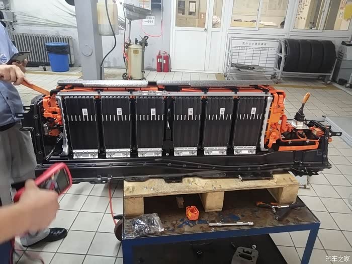

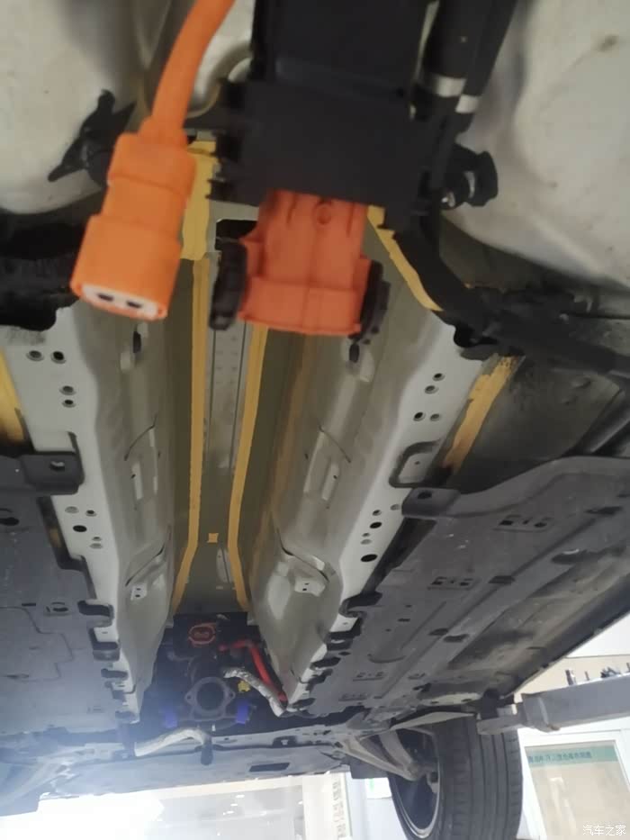

目前几位车友出现过电池故障、充电保险故障、逆变器故障。
这是群有电池故障排除现场
电池位置
