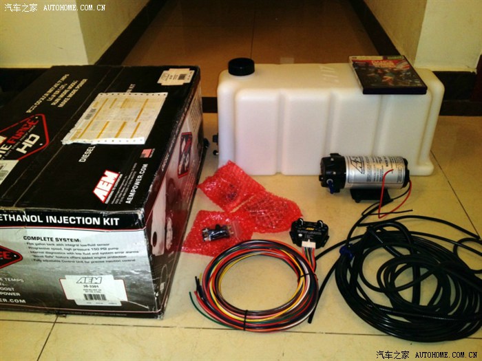

先来张全家福

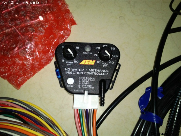

这个小不点就是最核心的东西,控制器。改了款,比去年刚看时好看多了。改成了旋钮式调节,这样就可以随时调整介入压力。以前得用起子,没法开车时即时调整。
右边旋钮是设置涡轮最大压力,左边旋钮是设置工作压力。
右下角是接涡轮压力软管,用来感应节气门打开时的进气压力。到达设置的工作压力时,控制器就会控制水泵开始工作。

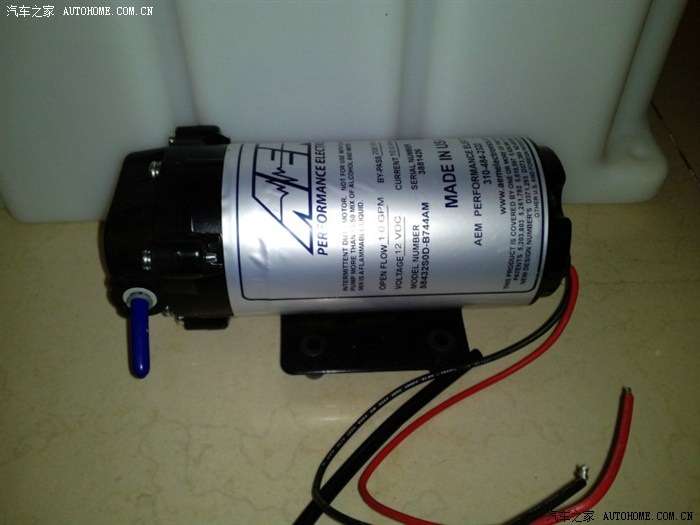

高压水泵

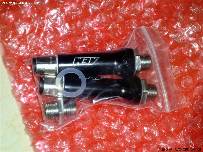

喷嘴,有两个头子,实际只用的到一个。喷嘴带了3个,对应不同的流量。

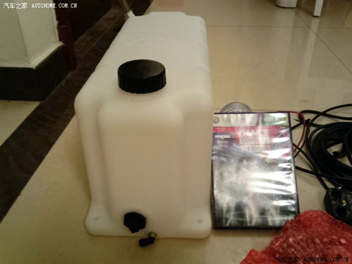

最后在来张水箱。下面是出水口和液体水平感应器。旁边放了张光盘盒子,对比看看。
我想弄个大水箱就可以加一次跑一个月。就选了个5加仑,没想到,这也太大了。。。
后悔了,后备箱里安个这个瞬间占一大块地方。。。
