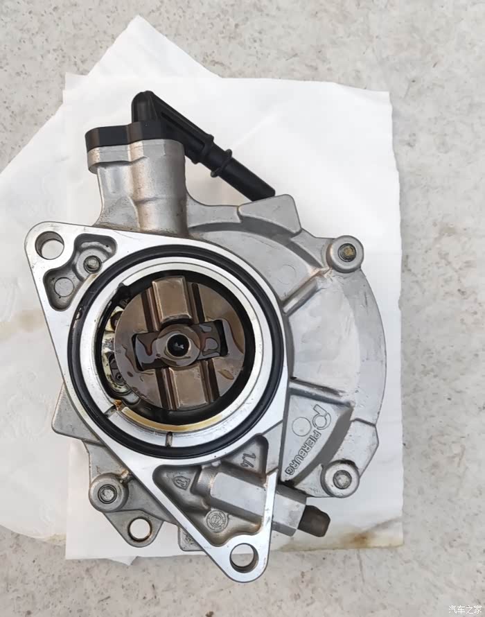

真空泵背面,拆下4个内六角梅花螺丝,就可以拿下壳体。
拿下壳体后,就是棕色的密封圈,老化了,更换一下就可以。
用化油器清洗剂和牙刷,把沟槽和表面清洗干净,然后拧紧螺丝。
密封圈实付1.8元。
我建议车友也可以买大一些,可以买87.5×2.75㎜的,完全可以密封起来,
复原安装即可。
