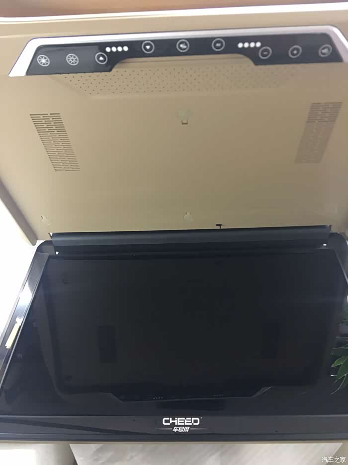

外观:15.6寸gl8 28T专车专用吸顶屏
关键词;GL8吸顶屏,GL8后排娱乐,GL8后排显示器
做工精致,外观光滑细腻
颜色:米黄色/灰色
做工精致,外观光滑细腻
颜色:米黄色/灰色

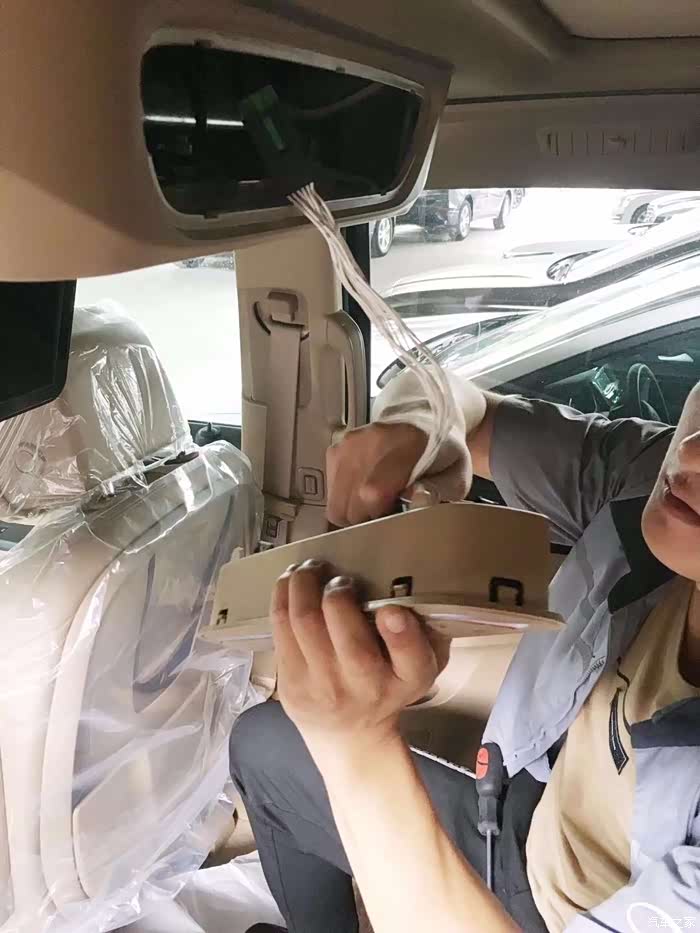

配线连接方法:
使用机器配带的机外线,在驾驶位附近的保险盒处将电源线接好,沿左侧车门走线(图①虚线所示)至车顶到空调开关位。具体布线如下,先将左侧车门上的密封条拆下,再按扣位的方向拆下主控台左侧装饰挡板。然后用套筒拆下固定主控台面板的螺丝(图②)。再用套筒继续拆下方向盘正下方(图③) 2颗螺丝,拿下装饰盖,可见保险盒位置(图④)接线必须由专业人士操作!

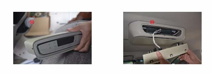

主机安装方法

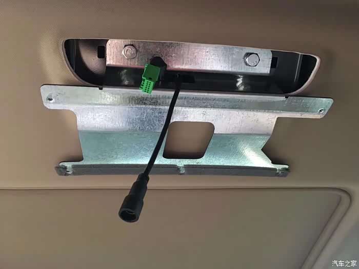

①拆下空调开关(可以用手直接扣下或者借用专用的塑胶起子),②将预留的机外线和空调线顺好,③将2个固定片按图③所示插入原车铁板孔位对应处,④拿上异形铁板,对好孔位,先将预留线及空调线穿过铁板,再用手将M10*20的螺丝轻轻的拧上固定片
⑤用套筒锁紧固定螺丝,依次,上好2个固定螺丝。

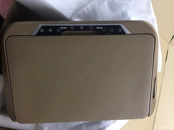

⑥拿出主机,⑦拆下空调盒,
⑥拿出主机,⑦拆下空调盒,

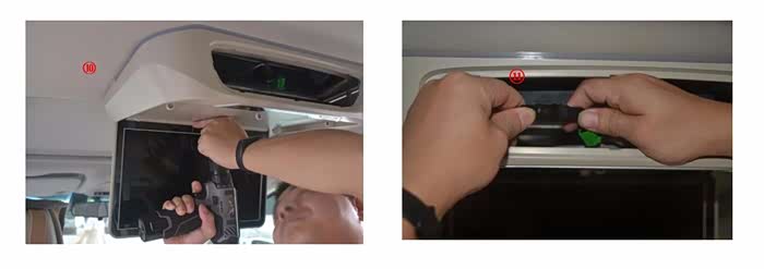

⑧挑开螺丝硅胶帽,⑨将机内线顺到空调开关口后将机器与铁板孔位对齐,先固定前面2颗螺丝,固定的时候可以通过前面空调口观察是否对齐
10.依次上好所有螺丝 11.将机内线机外线对接牢固,并绑好,理顺
12将空调开关装入空调盒 13插入空调转接线,接上空调开关理顺连接线

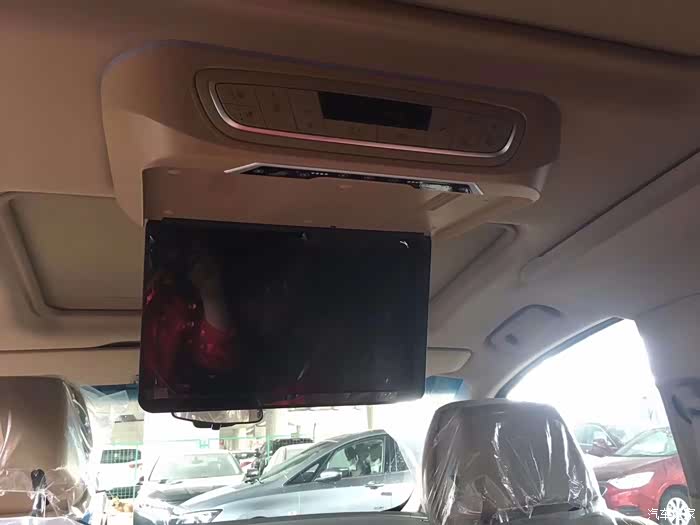

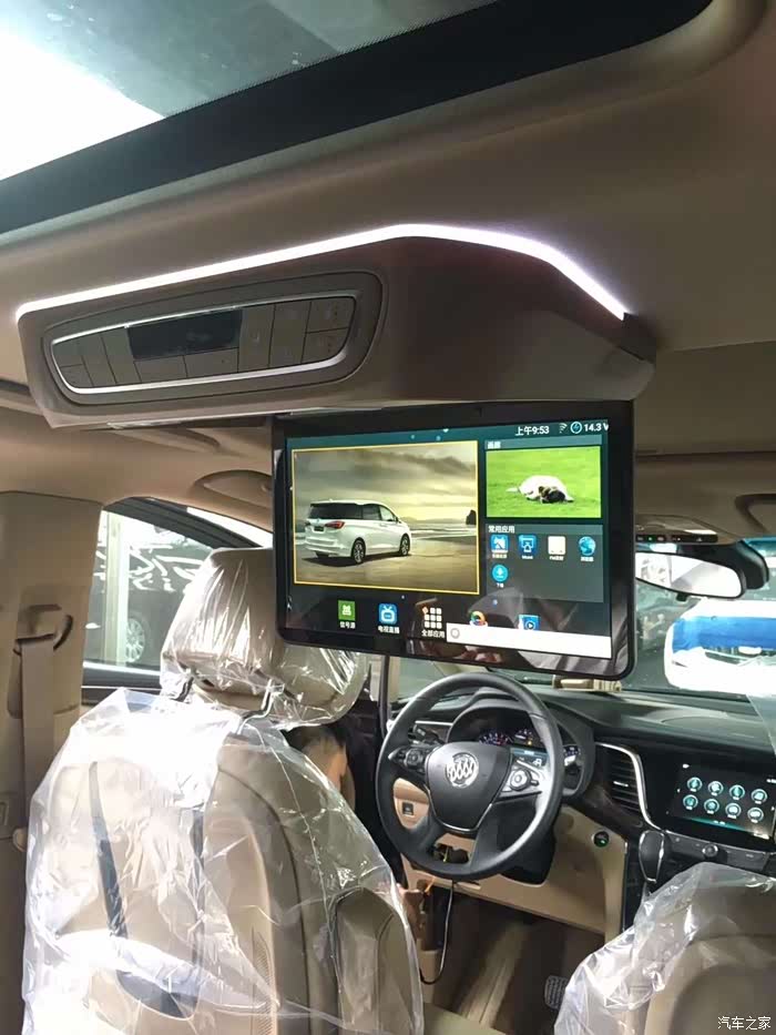

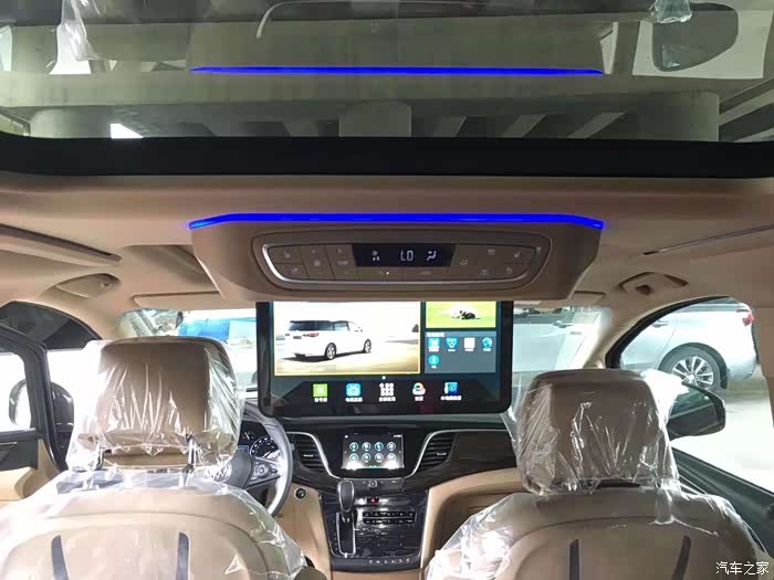

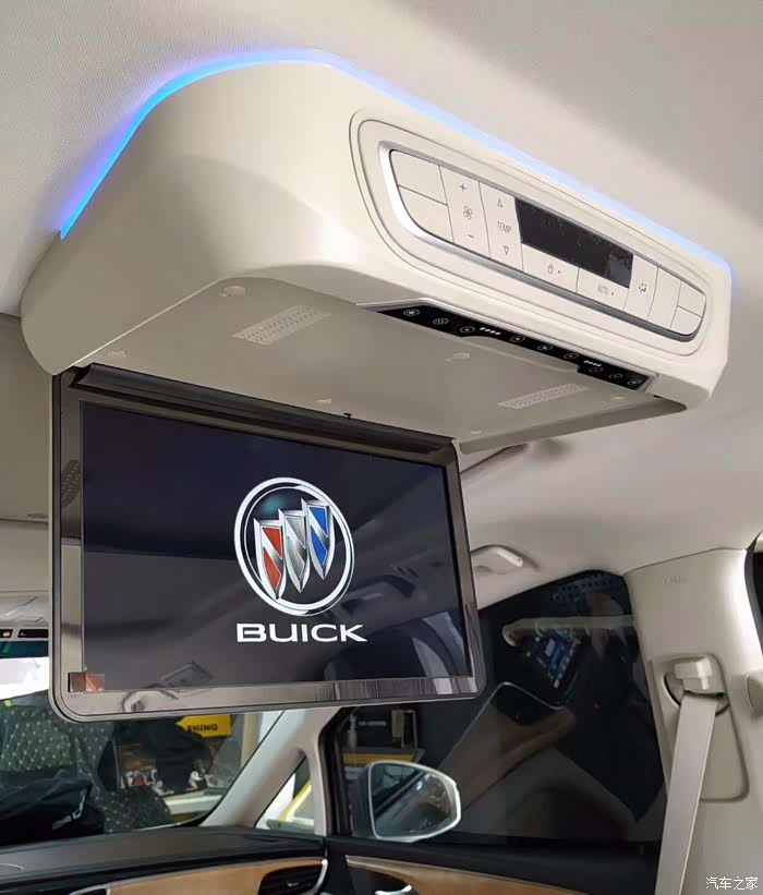

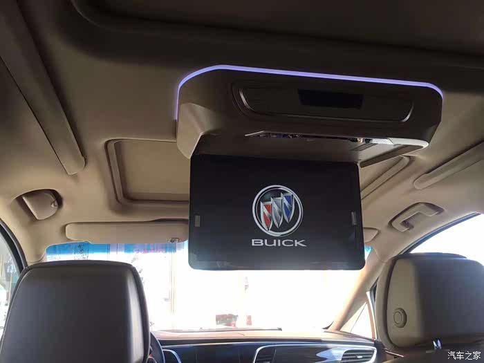

安装效果图片
