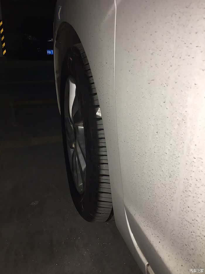

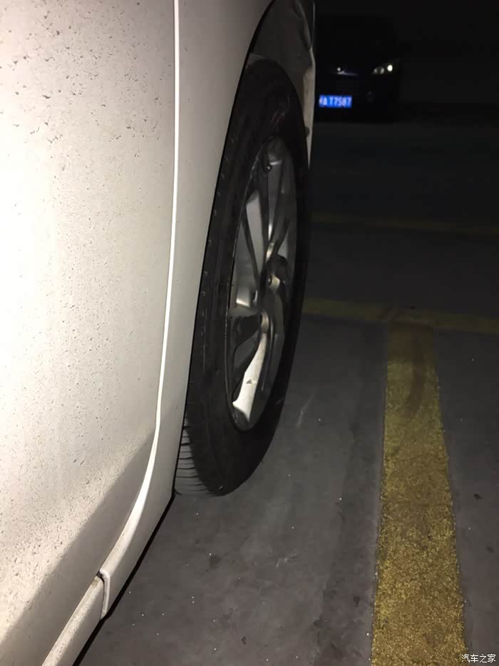

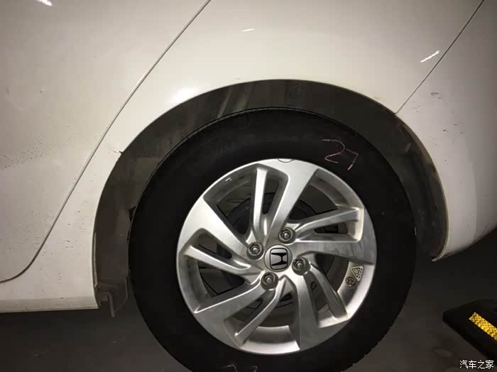

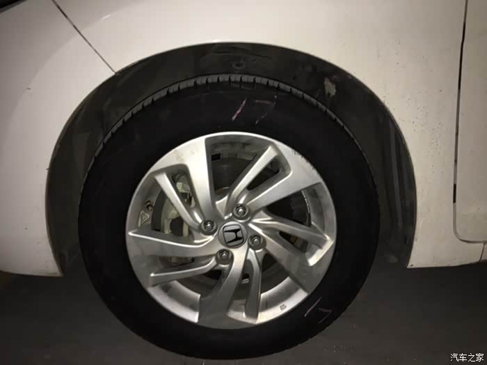

11 10。今天装了,微信点赞20反25(避免说我为了反现写这贴,不信可以上微信点赞截图)。装完胎压打2.6,考虑回头再放到2.5。轮胎明显外扩,出来后确实舒服,不过很奇怪,加速转向都很轻盈 没有大家说的方向变重,加速迟钝。发动机哒哒哒声音变大,胎噪不能说没有,但确实小了。回到家下地库明显震动没了。上在地库拍的照片。
