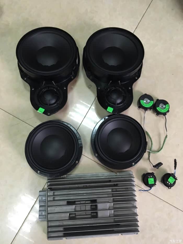

原车10喇叭 带600w功放准备好。

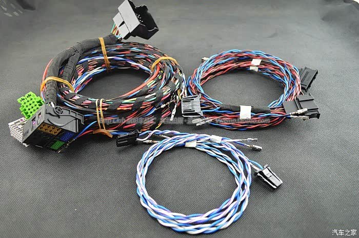

某宝买的原车线束,支持无损改装。

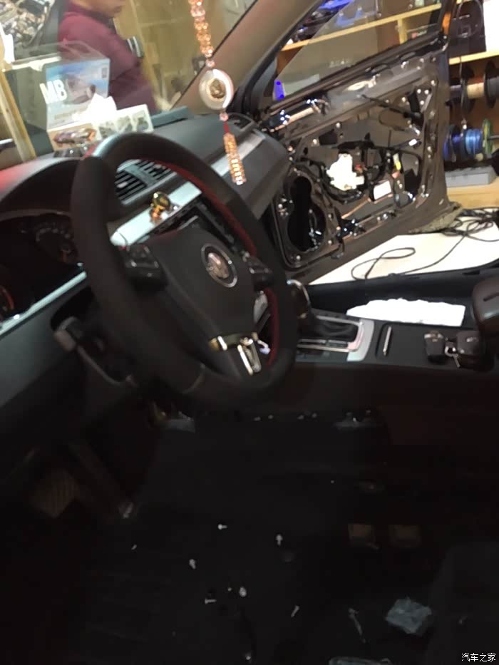

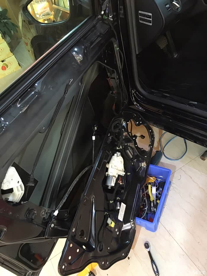

拆前门,做隔音。
继续拆,拆得不堪入目,为走线准备。

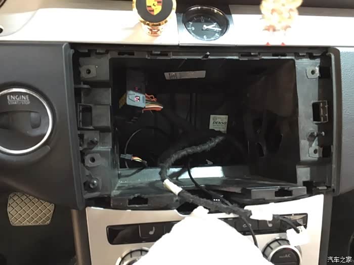

510机头挖出来

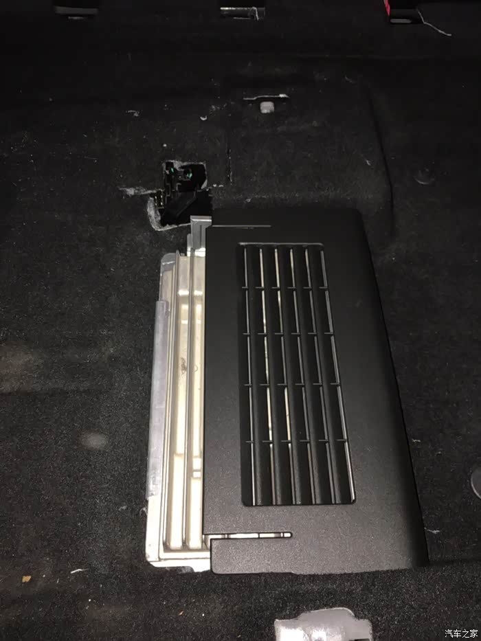

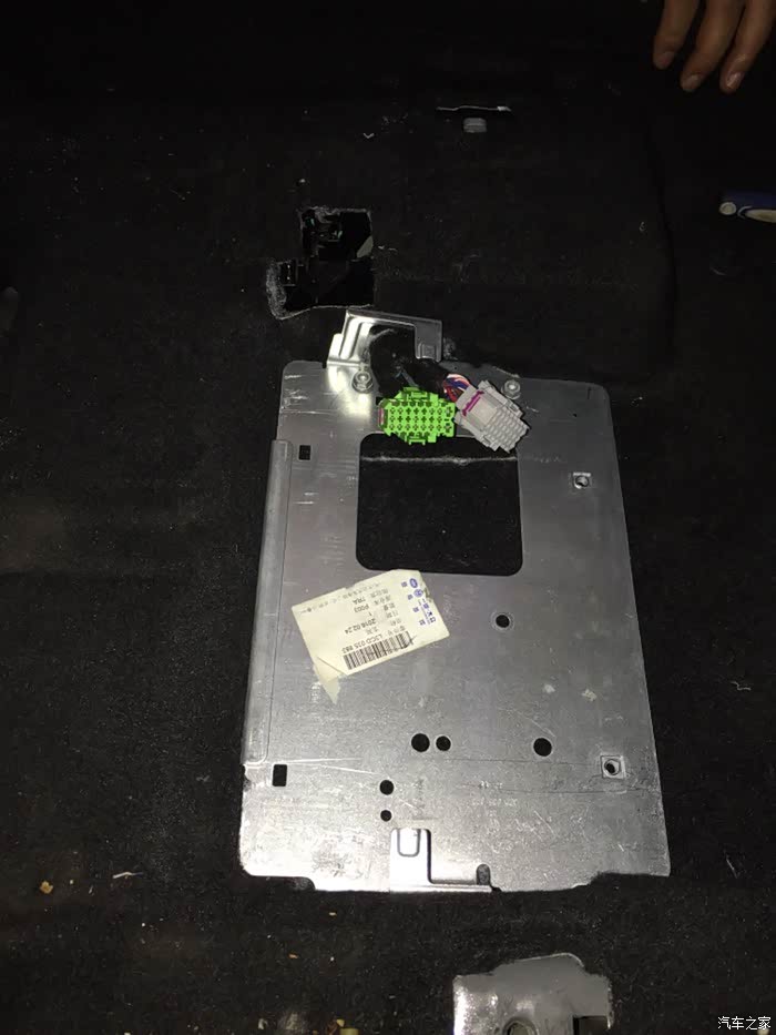

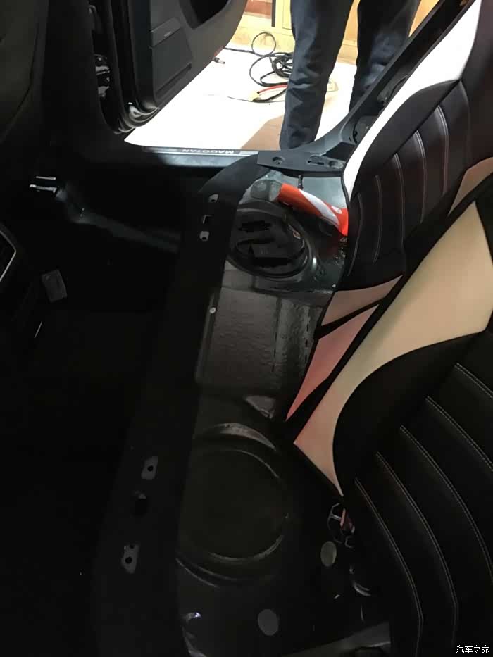

继续拆!功放位置已经显露出来,装在驾驶室座位下… Ps:凌乱的我真的没有任何难过

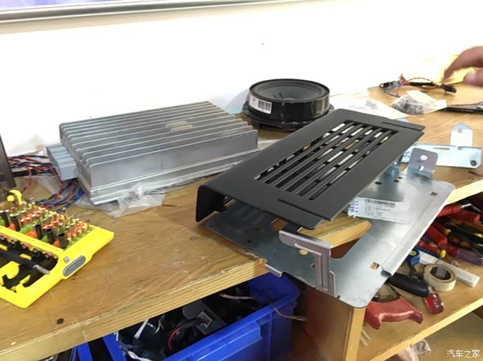

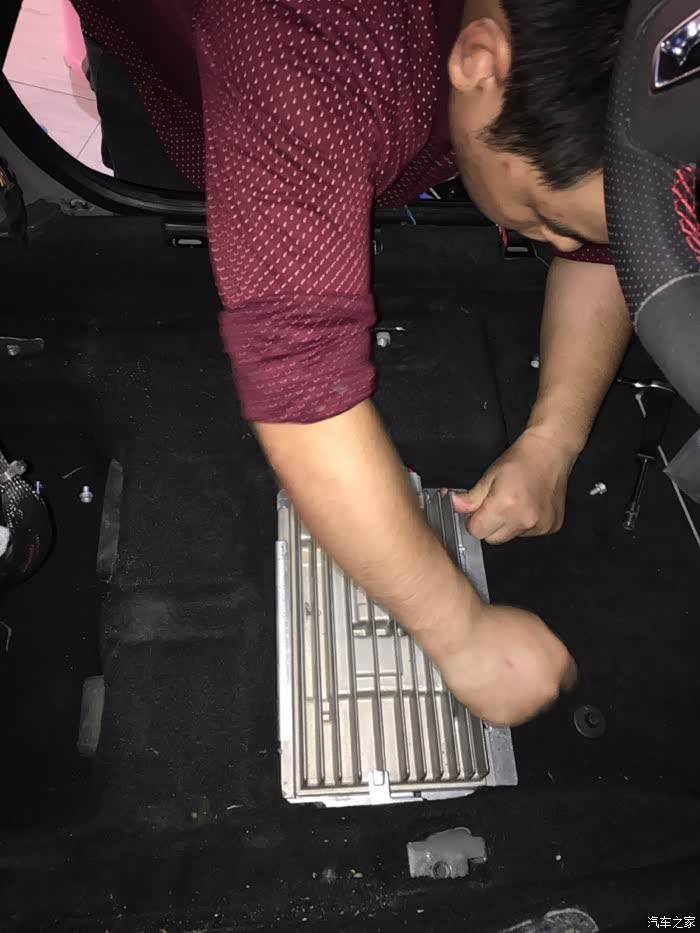

功放已经就绪…
支架上车主驾驶底座,固定好螺丝

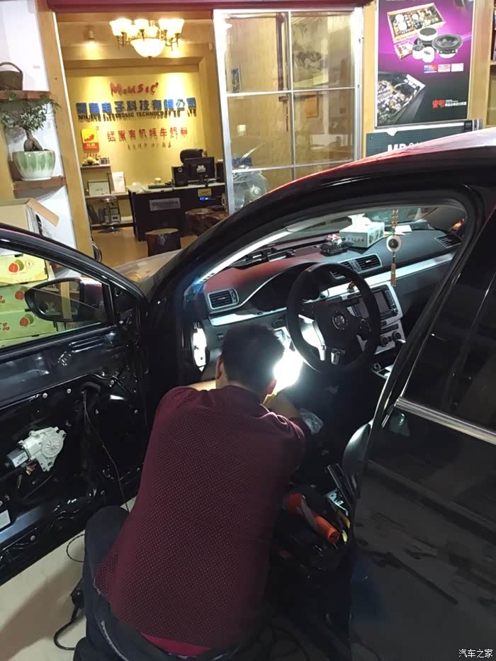

王总太腼腆,工作认真细致!于是不经意间轻微上镜
功放已完成,请求起飞!
王总又上镜了

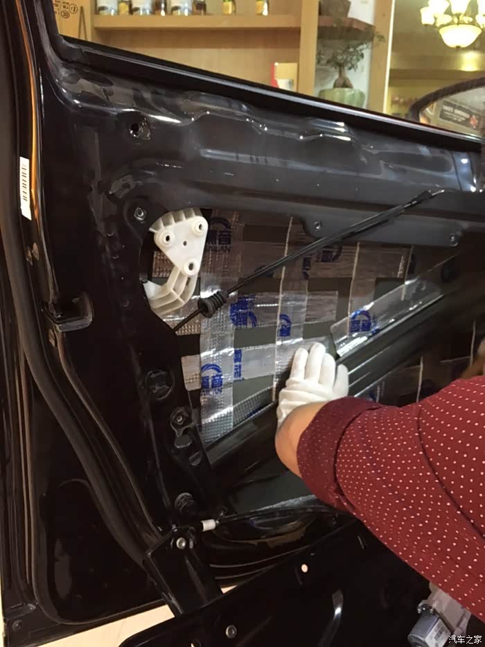

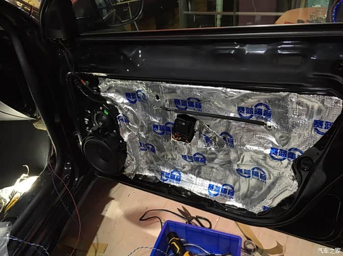

本人做的四门三层隔音,最里层。这隔音材料很不错,白胶,火烧无烟无味,燃烧后产生白灰…

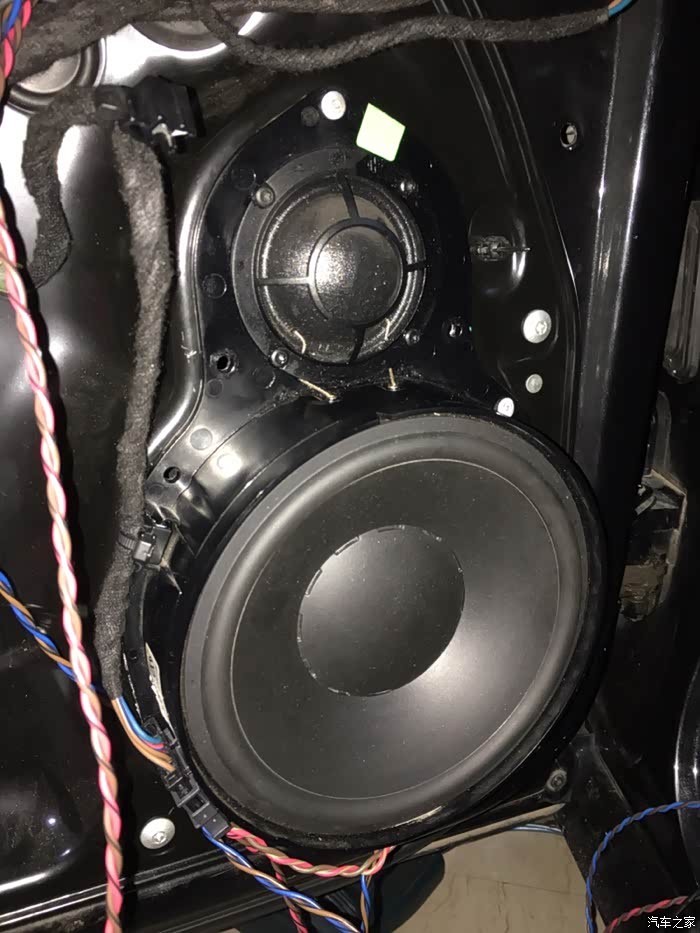

装中低音时不记得拍照去了,一笔带过。看到的已经上车了,中层隔音也完成了…

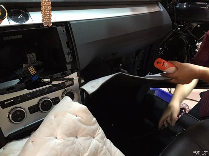

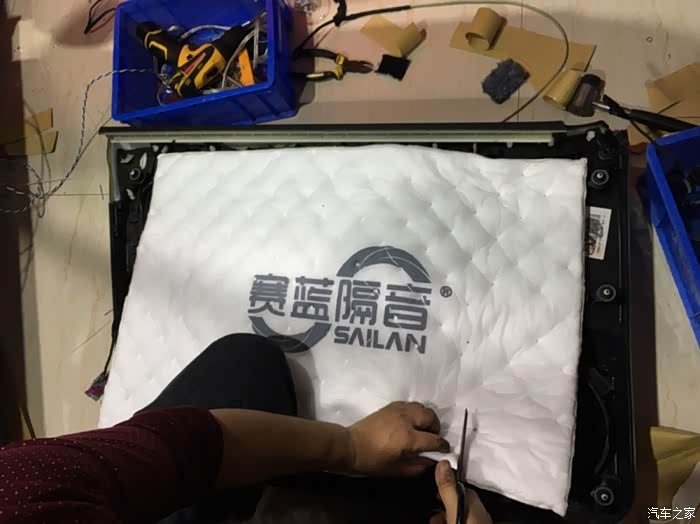

内衬隔音棉也在同时进行剪裁,贴附…

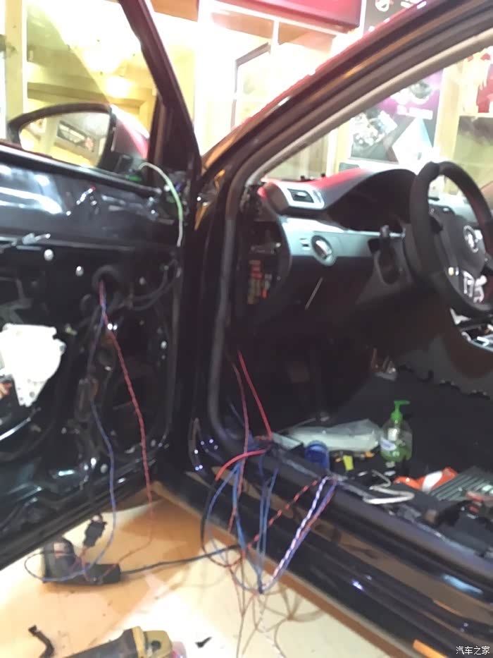

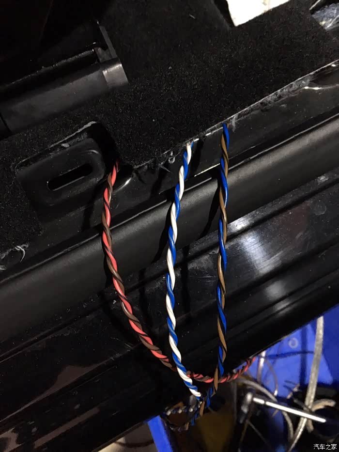

穿线,凌乱的不要不要的,过程真的很麻烦,相当耗时间!

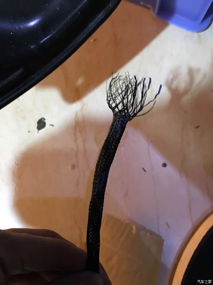

大家猜猜这是干啥的
答对有奖。
答对有奖。
不卖关子了,揭晓上图的答案,那是穿线神器!王总表示:原创的,很好用,要我推荐给各位改装车友

图片有点乱,没有顺序,敬请谅解!(这是中低音上车后的特写。

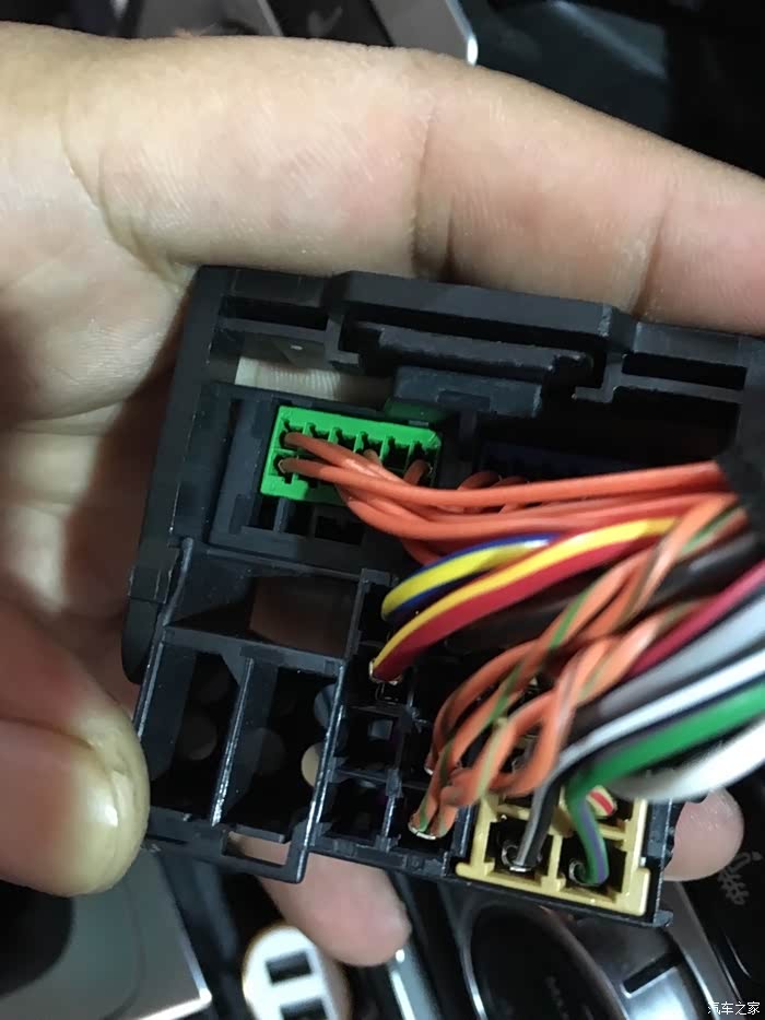

上面线束所述的问题(无损安装的情况下会面临的问题)原因:600w功放是十路输出,而为什么功放输出只有六路线,因为主机上还有四路输出,这四路输出直接是利用原车的线束,插头在每个车门上共用一个…

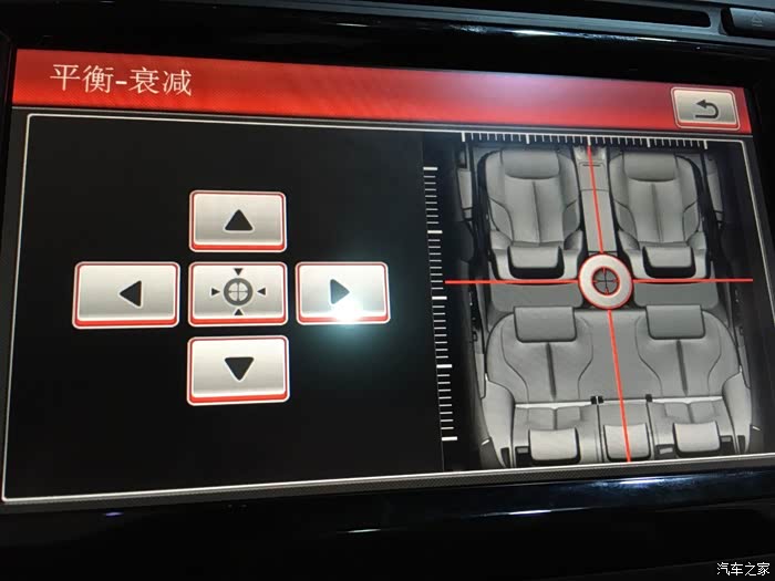

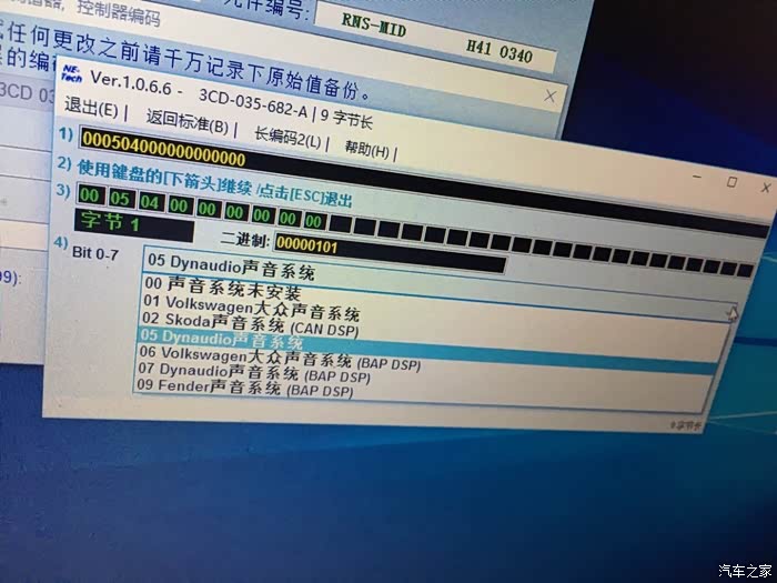

后门高低四喇叭装完车通电却发现不发声,师傅得出结论:510机头只有前门左右声场可调,而不能显示前后声场可调,就是因为没刷丹拿模式,后门喇叭没被激活!
动用一切手头资源
找了4s店朋友带上程序和线束前来刷5053,成功!
刷5053成功后,车内前后左右声场任意调,开机界面变成了sound by dk。

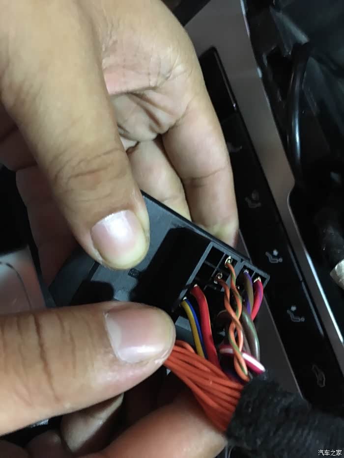

刷完5053后,发现方向盘多媒体键左右切换,魔音键全部失灵。声音加减还正常。机头插口的线,检查是网关线。
最细的那两根也是是网关线,都没问题啊!谁知道按键失灵什么原因吗?目前问题还没解决!
