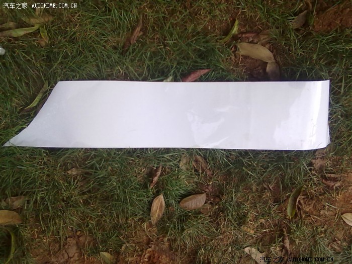

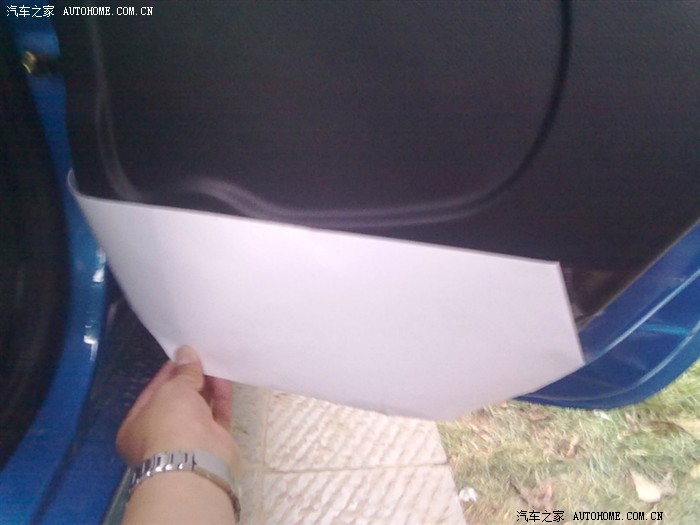

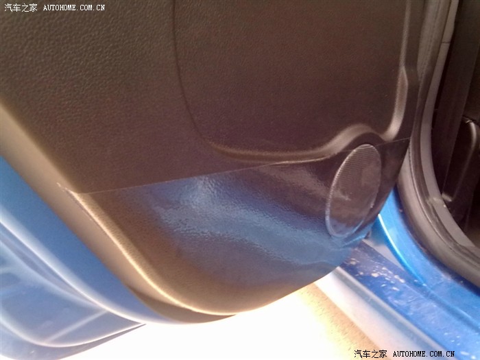

1.先比下尺寸

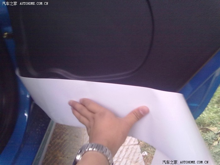

2.裁好、比好,先把一端贴上,再慢慢的把白色底纸撕掉,记得边撕边用毛巾抹平

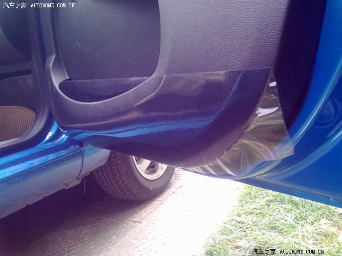

3.就像下面这样继续贴
4.全部贴上

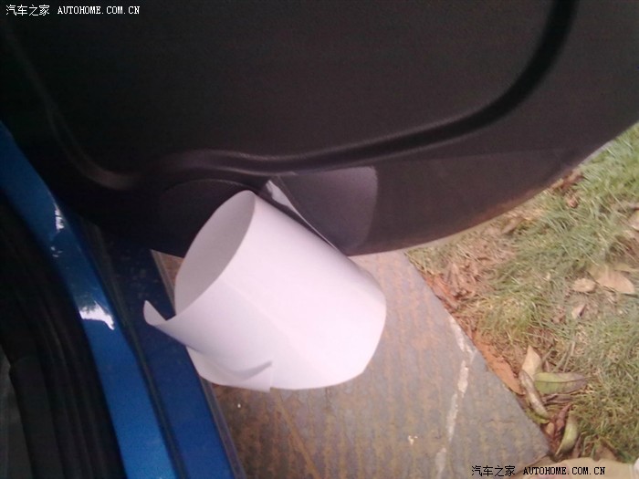

5.就像这样````是绝对不行的

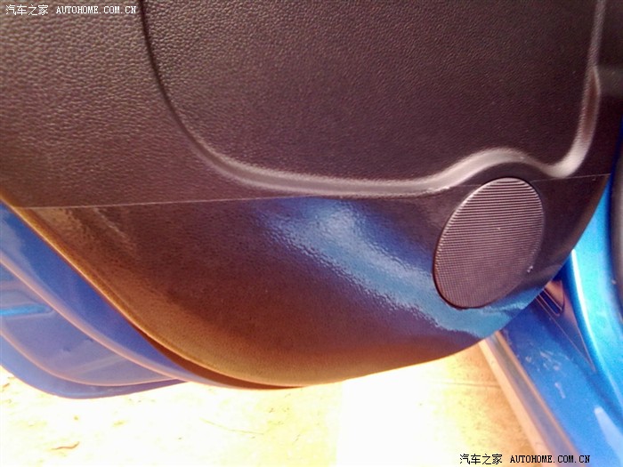

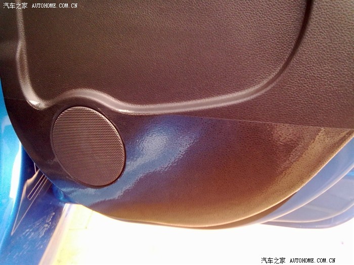

6.把长的裁掉,留1CM左右的
7.用打火机烤一下,马上抹平,热胀冷缩嘛,大家都知道的,(注意只能一下一下的烤哦,还有小心防火咱车是用汽油哦,千万注意安全,别往油箱点啊)

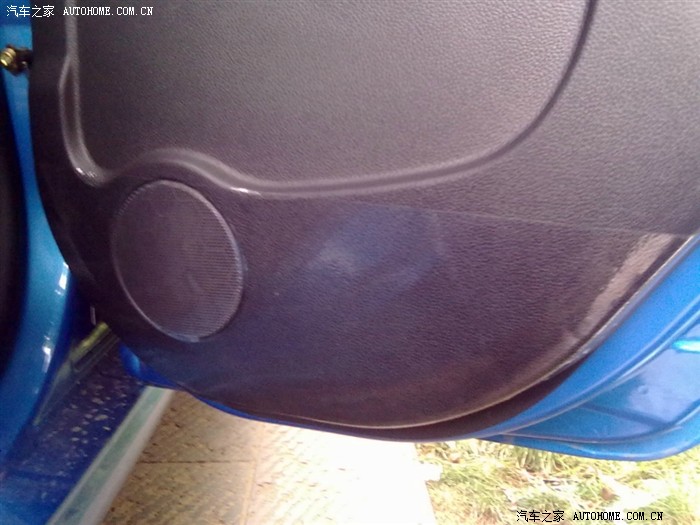

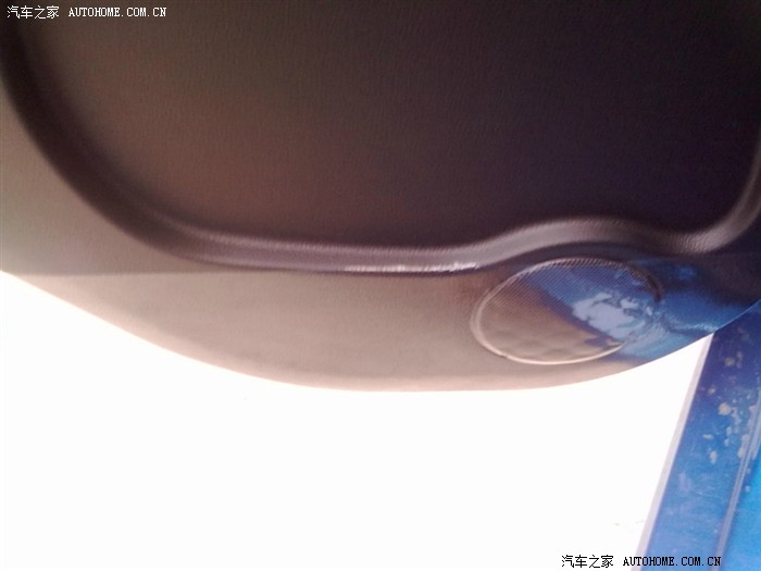

8.怎么样?贴的好不?下一步用美工刀把喇叭的位置留出来
9.喇叭不能贴上,不然不响了

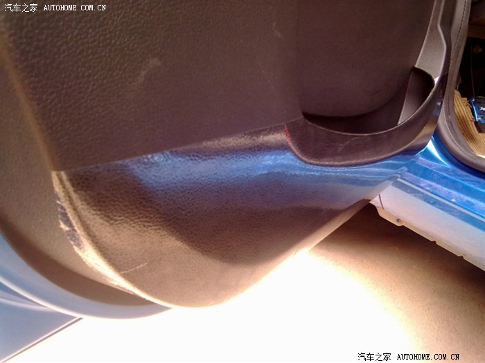

10.裁好的右后门
11.左后门也裁好了
12.前面两扇门不用美工刀,用我的袖珍瑞士军刀解决````
13,驾驶座的贵宾席要好好的贴啊```
14.贴好4扇门还剩将尽一米的膜```谁要送谁,自己出邮费啊````

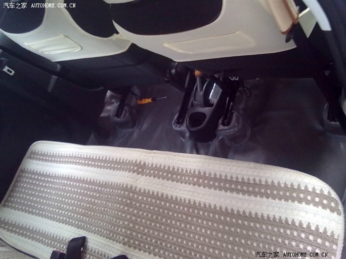

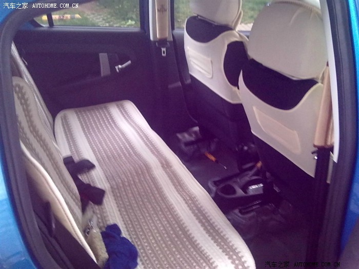

15.不是吧```公猫的后排空间一下变大了?不会吧````
16.不是一般的大啊,快赶上中级车了```

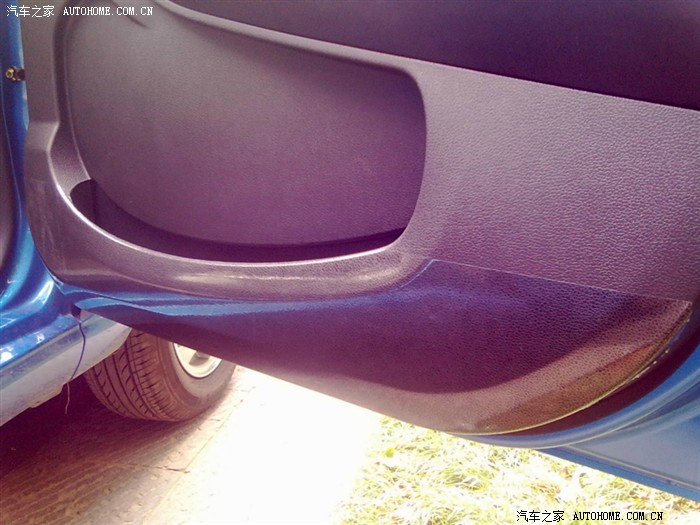

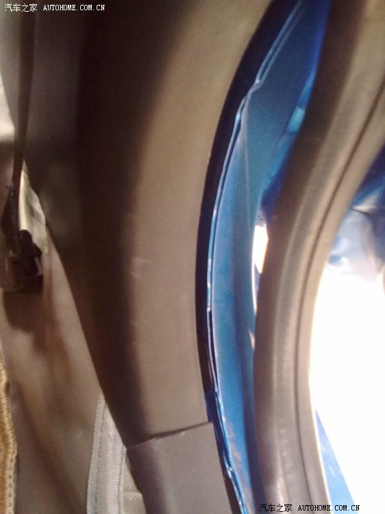

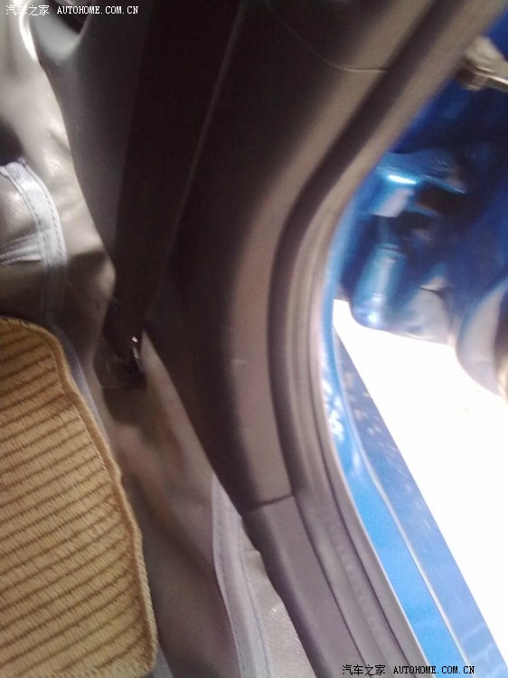

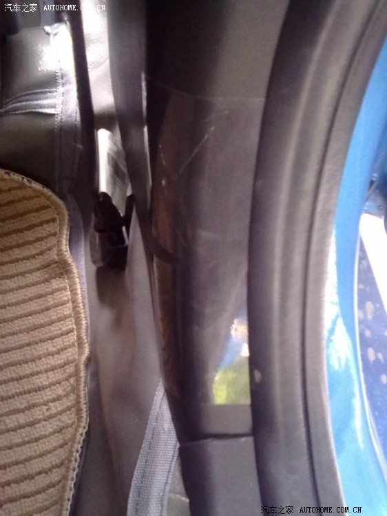

17.这个地方有点脏啊,经常被后排乘客弄脏,刚好剩下些犀牛皮````贴上````
18.说贴就贴````
19.贴上了还可以吧,只是是弧形的难贴啊,先把平面贴好,再用剪刀把上面的分成4-5段贴上,再用打火机烤.

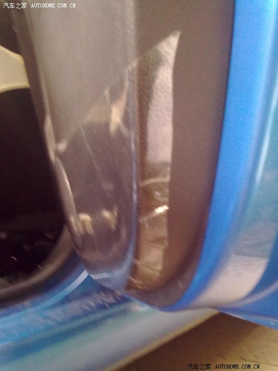

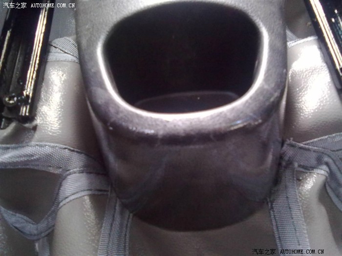

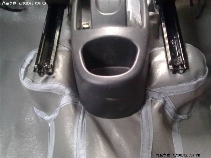

20.啊```这里也有点脏啊````后排乘客进出的时候脚底直接擦着出去,不行```继续贴````
21.先把胶条拆下
22.贴好了怎么样?

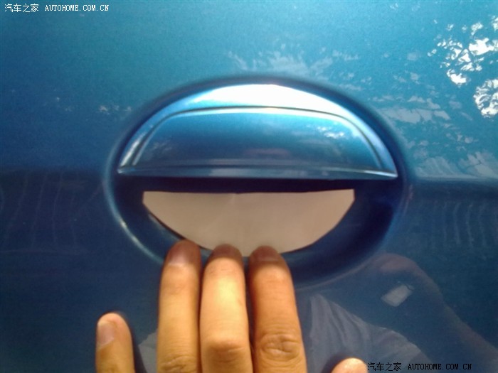

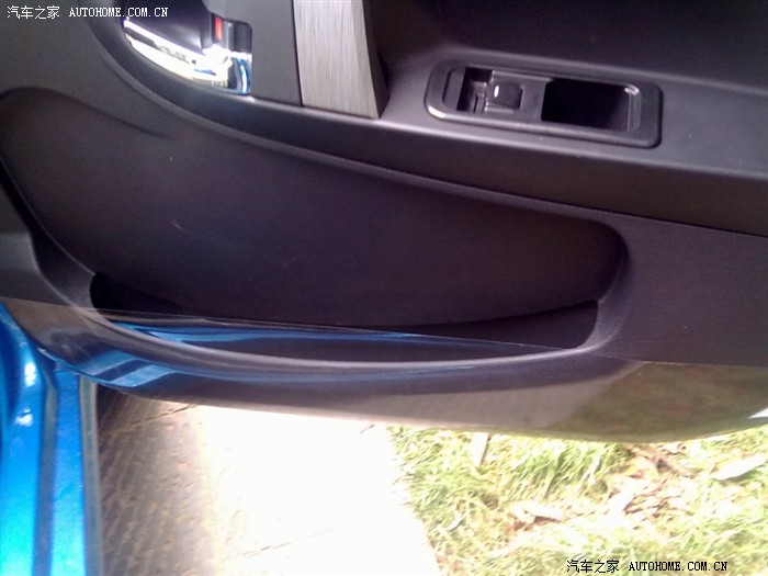

23.还剩下将尽半米,不是吧,找个能贴的继续贴```对了,还有5个把手啊```

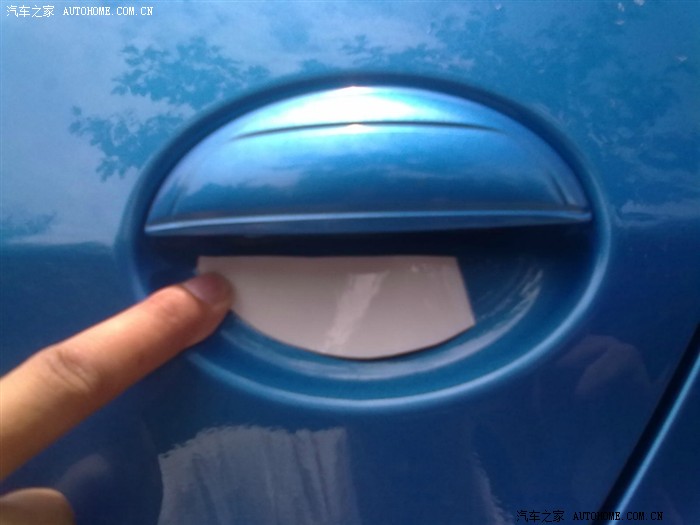

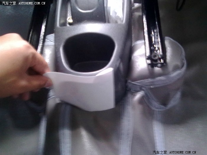

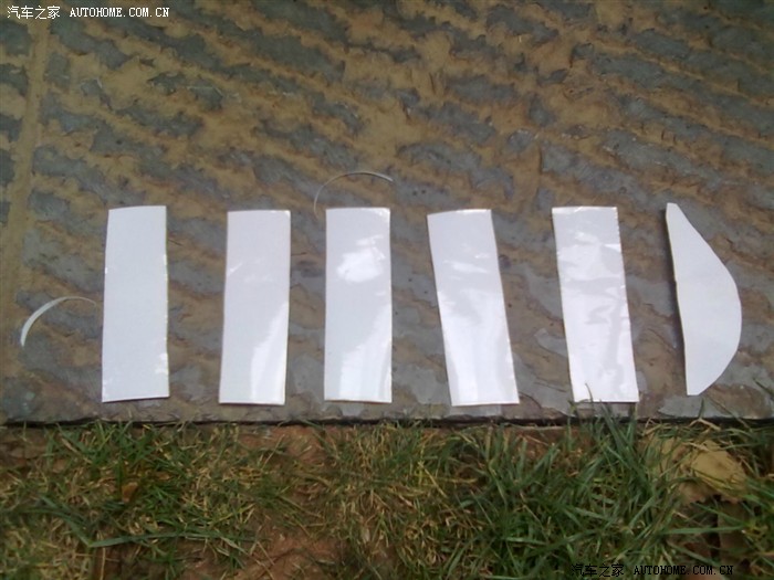

     先对比尺寸,找撕下来的白纸,做个合适的模子
24.再按照模子剪5张
25.这小张好帖嘛,那么大的都贴了```错了```这个贴不好会有气泡的```这个要慢慢的撕白低纸,边撕边有湿毛巾裹在食指上来回搓,直到最后绝对不起泡````
26.全部弄好了````
