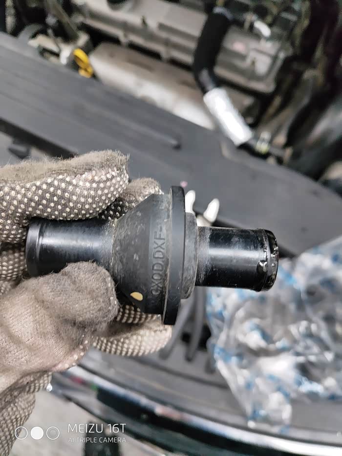

我里程跑的少6年50000㎞时换正时皮带时拆过气门室盖,里面还非常干净颜色也是金属色和油的金黄色,现在多开了3年15000㎞换缸盖吓一跳
积碳严重啊,一直4S店用油,前4年长安磁护,出保一直朋友通用4S银美孚,没有油泥,油品没问题应该废气循环不好,汽油蒸汽高温产生的积碳,刷子刷不掉,亏了发现早要不时间长了就是大修,
本来想换这个蘑菇头的,之前冬天乙醇汽油水蒸气冻冰冷车异响换过一个,现在又开始响了,考虑到两个单向阀的使用寿命也是6年想一起换掉加一起还有管子要150元,不如直接换改款气门室盖,新款把这3个阀都取消了不会有冻冰异响隐患了,加管子一共才300,还能顺便把气门室盖垫换了太合适了,
新款
拆卸单向阀果然全坏了,单向通气快成双向通了密封全都断掉了,
里面还有水化了流出来
改完后理论发动机内废气循环肯定没有正压了,就是说不会有压力把发动机机油从体内顶出来了,也不会有废气挤压在机内,但是这种改法个人感觉会有负压的产生,
最后建议大家6年赶紧换单向阀,这东西橡胶圈密封,橡胶有寿命,坏了一般感觉不出来,价格便宜,4儿子店,和修理铺谁都不会主动给你保养换掉,发现问题了基本都是大修,积碳严重导致气门偏磨,拉缸什么的,维修店就等着你大修呢
