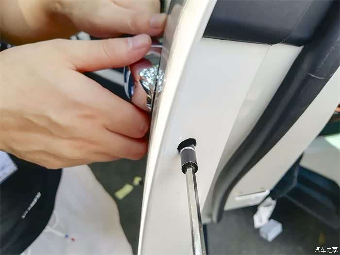

螺丝1:拆小灯处螺丝
四个门各有一个小灯,把它拆下之后就能看到固定螺丝。
撬下来之后,你会看到后面的线束插头,撬出来。
马上你就可以搞定第一个螺丝。

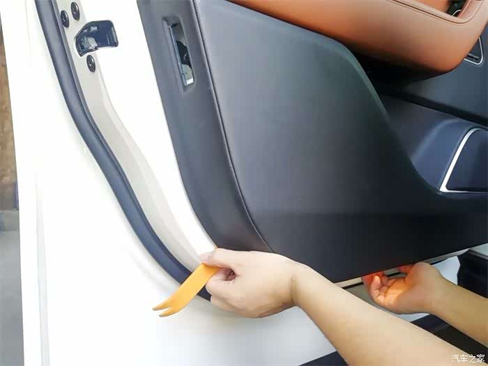

螺丝2:拆门饰板处螺丝
这里面也隐藏着一个螺丝。
撬开后就会发现。

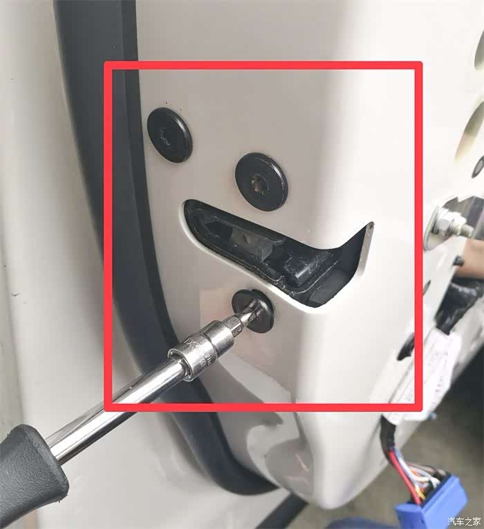

第三步 换掉锁扣
原车的锁扣也需要换掉,毕竟锁都不一样了。但好像只有左前门换了。
