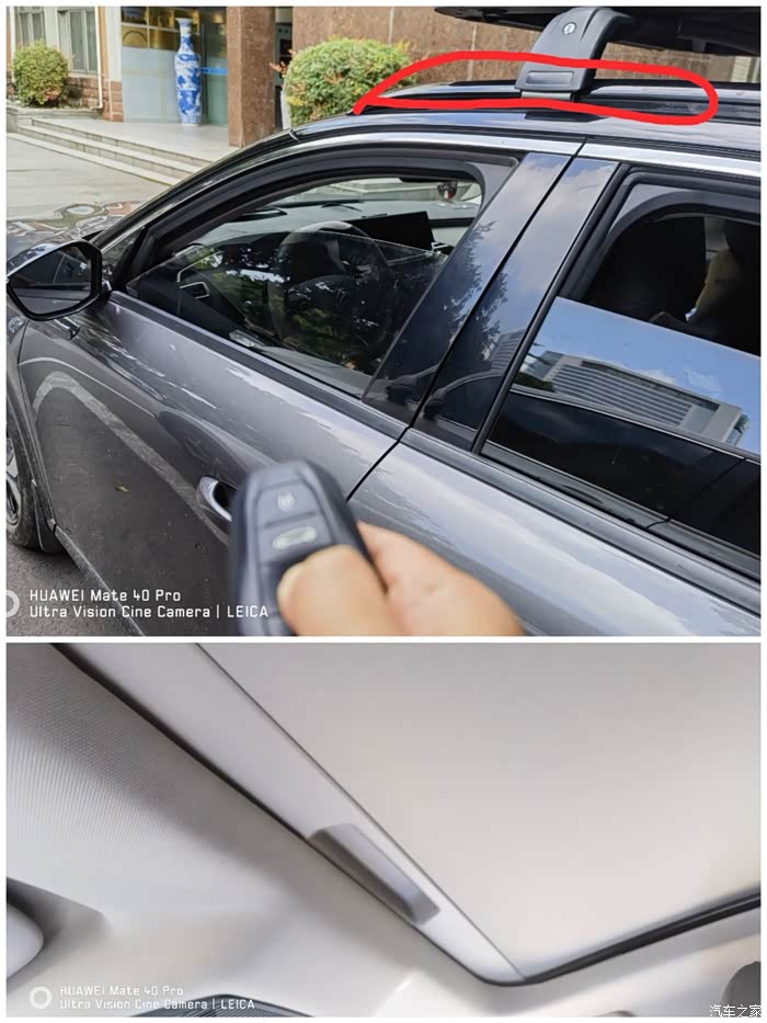

车机系统升级后的凡尔赛,关闭车窗和天窗情况下,长按遥控钥匙的开启按钮,只能打开前后车门的车窗,而天窗没有任何反应,还是保持关闭状态。

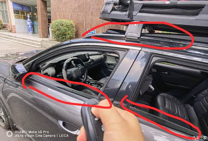

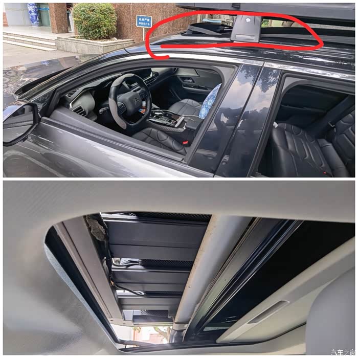

开启前后车门车窗和天窗状态下,长按遥控钥匙又会是什么样的情况呢?

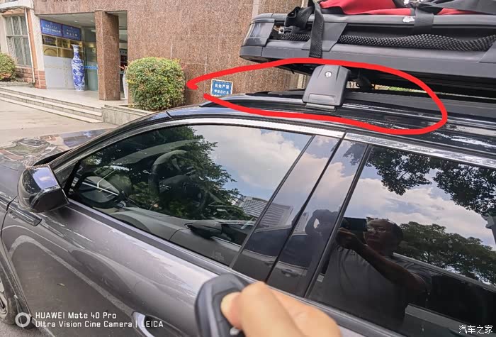

短按遥控钥匙锁车键,外后视镜折叠,车门锁止。此时长按锁车键,可以发现:车窗玻璃升起,同时开启状态的天窗慢慢合拢。
最后,天窗完全关闭。升级后的车机系统,遥控钥匙一键关闭天窗的逻辑,跟系统升级前的完全一致。
