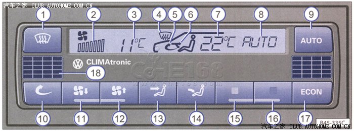

控制开关
1 风窗除霜按钮开关
2 鼓风机转速指示符号
3 环境温度显示值
4 风窗除霜指示符号
5 车内循环指示符号
6 送风方向指示符号
7 设定的车内温度显示值
8 AUTO(自动模式),ECON(压缩机关闭)或OFF(空调关闭)指示符号
9 AUTO(自动模式)按钮开关
10 车内循环按钮开关
11 鼓风机减速按钮开关及空调关闭(OFF)按钮
12 鼓风机提速按钮开关
13 上身风按钮开关
14 脚坑风按钮开关
15 降温按钮
16 升温按钮
17 ECON(压缩机关闭)按扭开关
18 车内温度传感器
