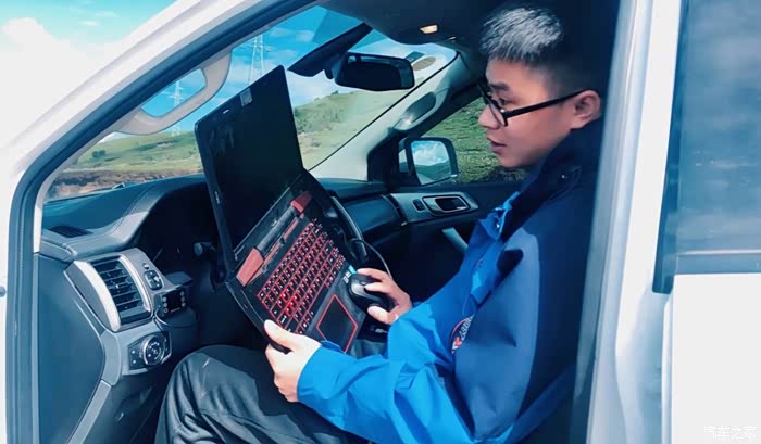

研发团队工作中
认真进行分析测试

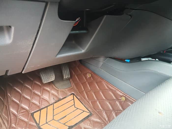

司机脚下只有加速和制动踏板,离合器踏板消失了!

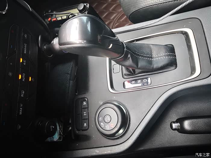

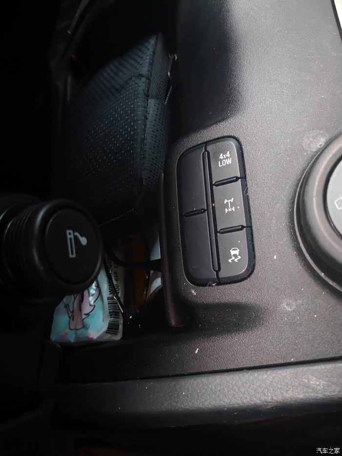

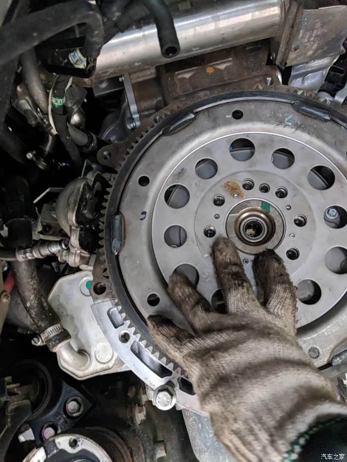

原来手动档把边上的按键移到了和汽油车一样的位置

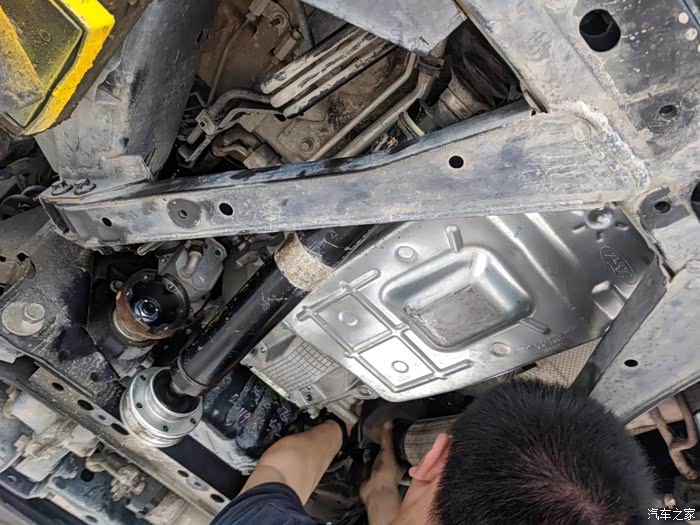

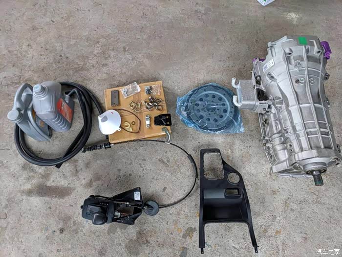

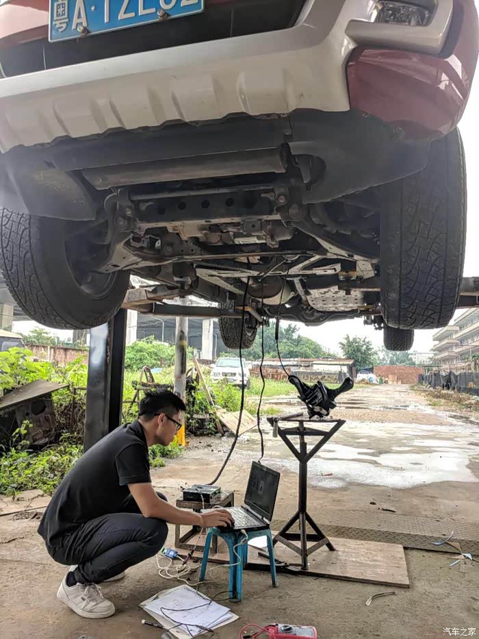

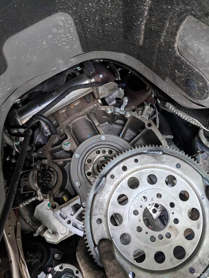

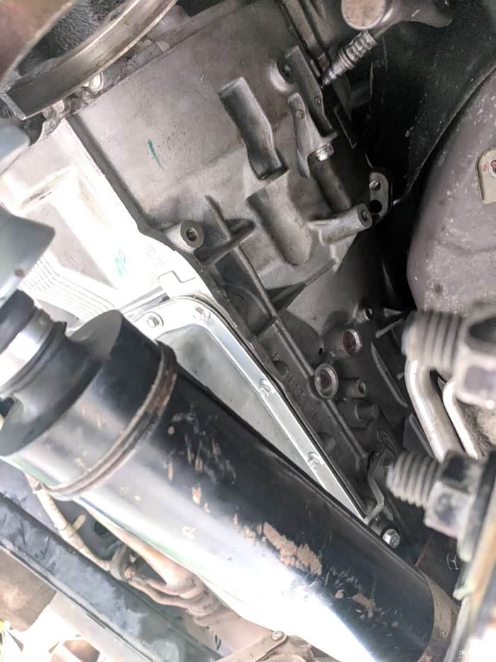

安装中
档杆位置与汽油原厂的自动档一模一样

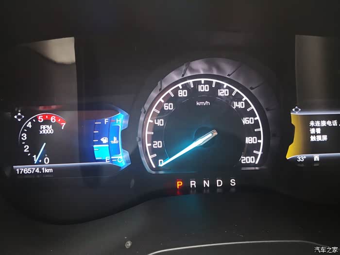

在D档的时候,也可以显示适时档位,原厂汽油自动档只能在手动档模式才能显示
自动档界面与汽油撼路者一致

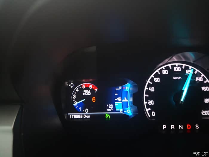

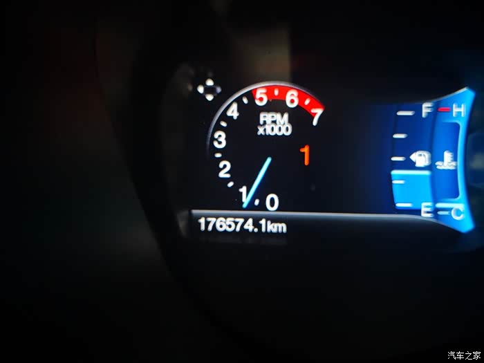

这个更清楚了,D档120公里时速时,转速只有2000转,变速箱档位在6档

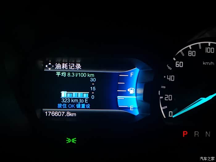

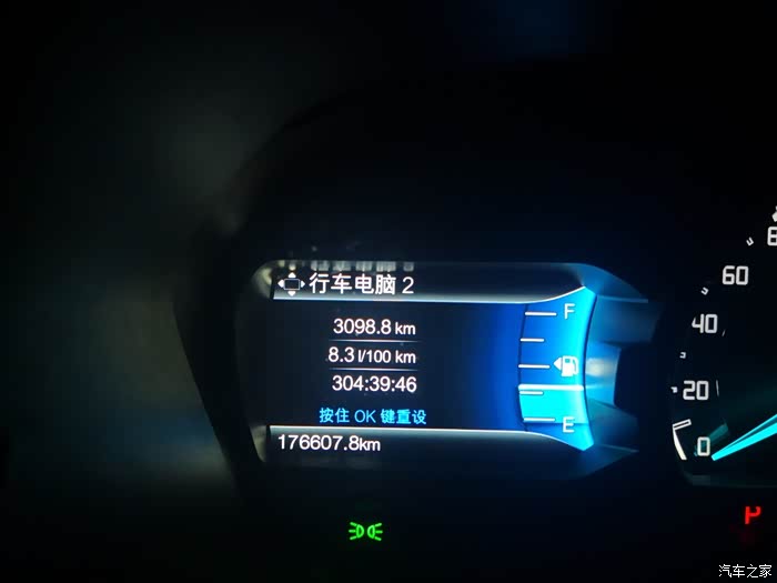

行车电脑2是改完自动变速箱后的油耗,与手动时的油耗基本持平!
柴油的续航里程让汽油车主眼红吧
