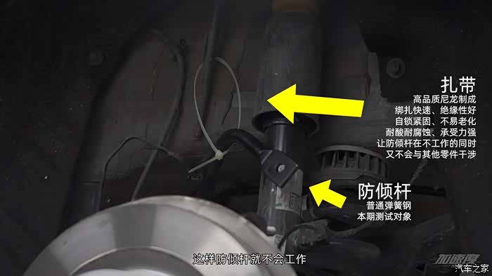

这就是减配的防倾杆全部零件。

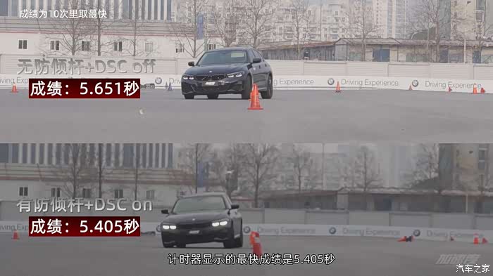

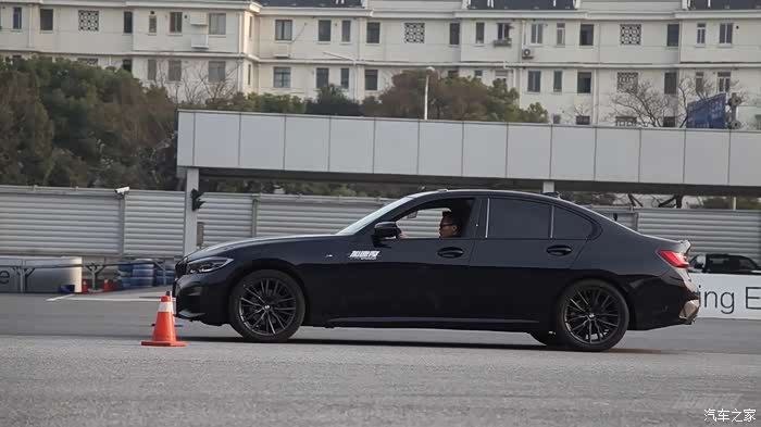

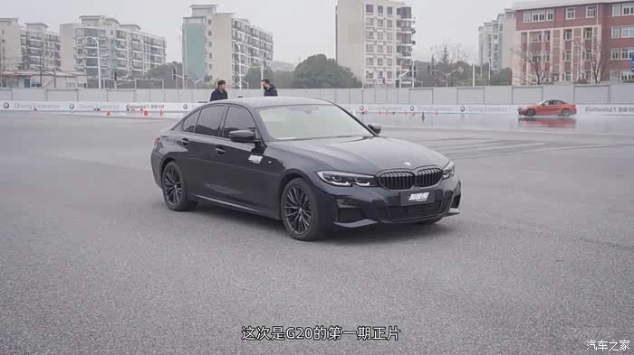

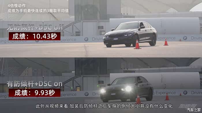

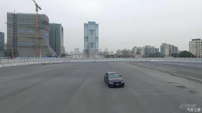

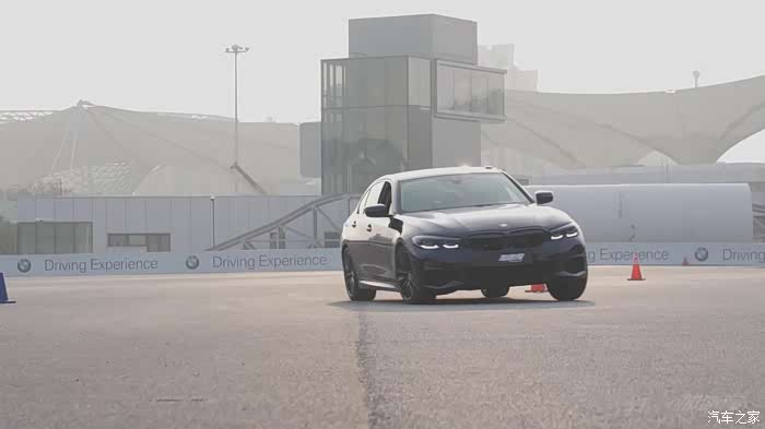

我们前去上海宝马体验中心测试。上午测试原厂车,中午安装防倾杆,下午测加装了防倾杆后的车。分别通过绕定圆,绕桩来测试性能。

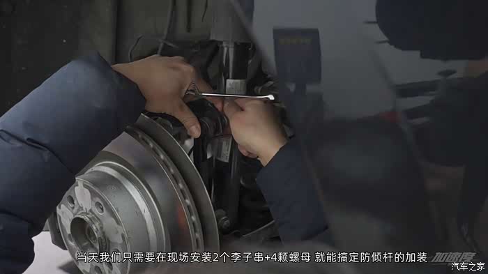

改装并不是简单的部件堆叠,而是类似烹饪的化合反应,发现问题和解决的能力很重要。因为等不及平衡杆支架到货,我决定自己设计CNC加工一个支架,严丝合缝。
为了能在一天内完成测试和安装,我想出来一个绝妙的点子。

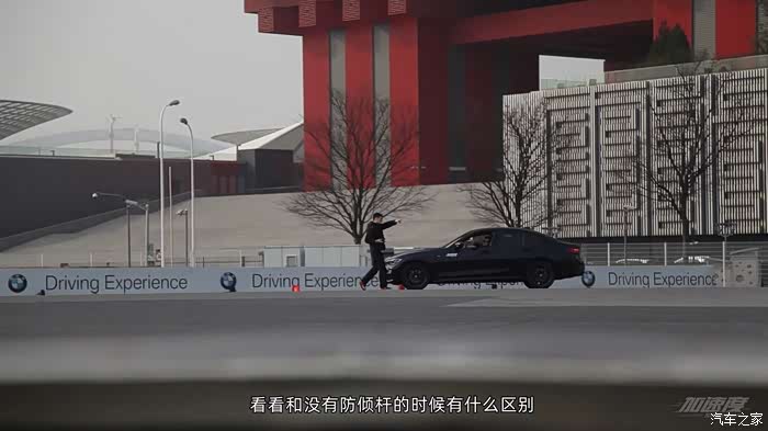

困难4:如果在一天拍摄中完成,有无防倾杆的对比。开始的计划是在厂里先演练一遍,掌握所有工具和工序后带着2位熟练技师和所需设备,借用现场地剪在测试完之后当场完成加装后继续测试。但就在我完整看完ista共计34步工作步骤41页指导教程和附加2页拧紧力矩后,我预估了一下工作量,基本放弃了现场加装方案。那怎么办呢?经过了几天绞尽脑汁的思索,最终我找到一个完美的解决方案。那就是加装平衡杆主体,但是先不安装例平衡感拉杆(俗称李子串)。让它虽然已经被安装,但是不起任何效用。剩下的就简单多了,只需要在现场安装2个李子串,4颗螺丝就搞定了。

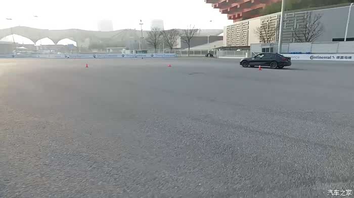

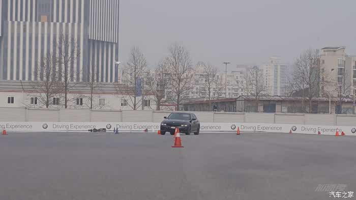

困难5:因为之前并没有摆放桩桶的经验,哪怕我们提前一晚上去现场商量摆放方案,依旧令我们在第二天正式拍摄时,花了整整一个上午才完成了测试项目的布置。主要就时桩桶的摆放,这里面的困难在于如何在不太足够的场地长度限制下,确定摆放桩桶的间距。最终我们克服了一部分困难,完成了18米标准绕桩的布置。

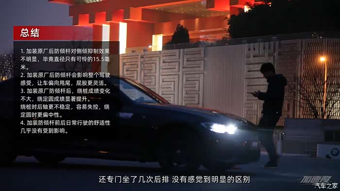

好了,说完了这么多废话,最后我想简单说说我对于本次测试的结论吧:

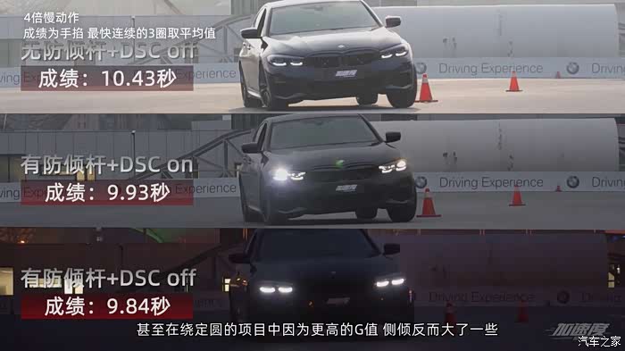

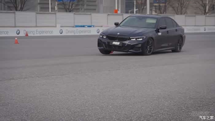

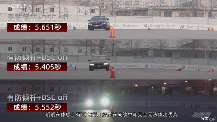

屁股明显变活,哪怕打开DSC,甚至在拍摄结束后这一周的日常驾驶下,我都能明显感觉到后轮的跟随性有着明显的体感提升。在决定玩到性能的稳态绕桩测试终,提升巨大,相当期待加装后的赛道表现。加装防倾杆之后主观上几乎没有侧倾减少的感觉。这代宝马的调教偏舒适性去向,激烈驾驶下感觉侧倾巨大无比,一开始我甚至以为车要翻了。经常做后排的团队成员们也没有任何舒适性的下降,毕竟只是一根15.5mm细的弹簧钢而已。但是令我惊奇的也正在于此,我们测试之前也未曾想这么细的一根后防倾杆竟然能够带来这么大的后尾部灵活性提升。羡慕得团队内的漂移狂人艺术家老梁也让我给他的BRZ订一根后加粗防倾杆。
这侧倾我开始以为要翻车了

当然有利有弊,任何改装和加装都是有牺牲的。哪怕原厂就有设计,依旧如此。
它会增加你全关DSC之后的钟摆可能性,当然如果你是漂移爱好者这正是你需要的。
然后解答一些有可能产生的疑问,比如如果我加装了后防倾杆,需不需要重新匹配原厂DSC程序?答案时不需要,DSC只收集轮速差,至于你是有防倾杆还是没有的情况下引起的轮速差都是会介入的。
